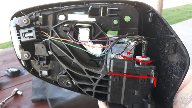

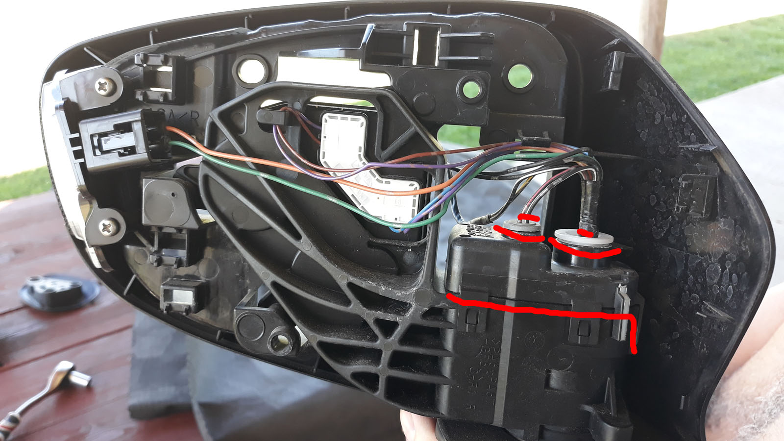

W okresie wakacyjnym system składania lusterek zaczął odmawiać posłuszeństwa, problem znany, więc wymiana na nowe w ASO to tylko formalność, aczkolwiek jak powszechnie wiadomo na nie wiele się to zdaje, niektórzy wymieniali już po kilka razy... zniesmaczony faktem postanowiłem wziąć sprawy w swoje ręce, rozebrałem oba lusterka po wymianie, wszystko sumiennie uszczelniłem mam nadzieję, że problem już nie powróci.
Woda leci do środka mechanizmu w zaznaczonych miejscach:

Fotki eleganckie, teraz nie masz problemu z felgami, a właściwie z ich lakierem? Czym uszczelniałeś mechanizmy lusterek?

Uszczelniałem silikonem.

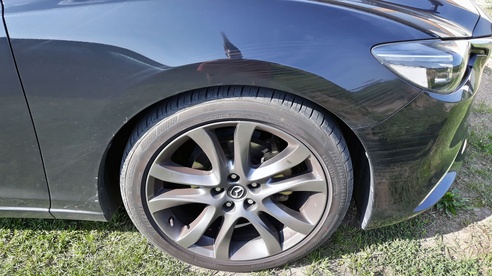

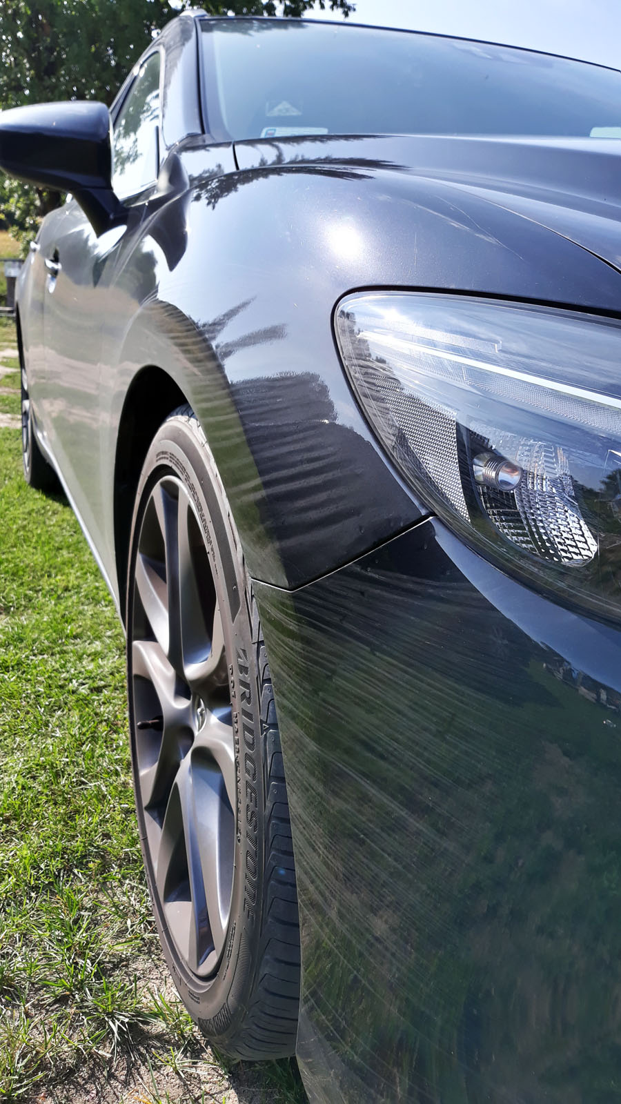

Felgi przeszły dokładną inspekcję po trasie. Nie stwierdziłem żadnych problemów z klarem. W deszczu jechałem chyba nawet więcej niż w tamtym roku, a wcale nie wolniej więc wygląda, że faktycznie coś poprawili z tym malowaniem.
A taki był stan samochodu tuż po powrocie :| <oczy>
