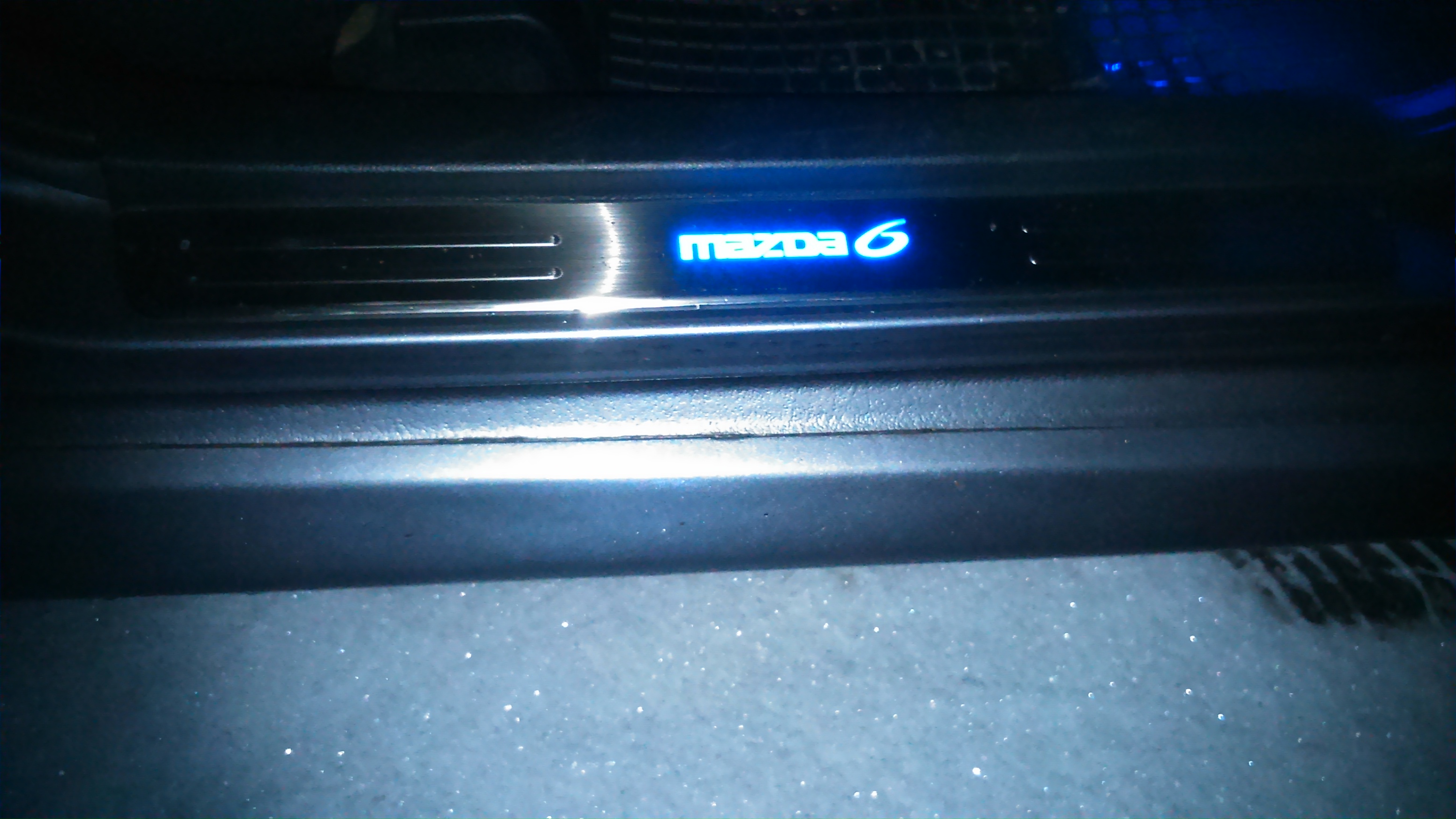

Postprzez MIRAS M6 » 30 sty 2015, 23:17

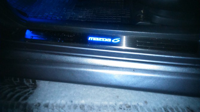

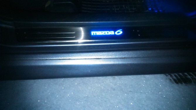

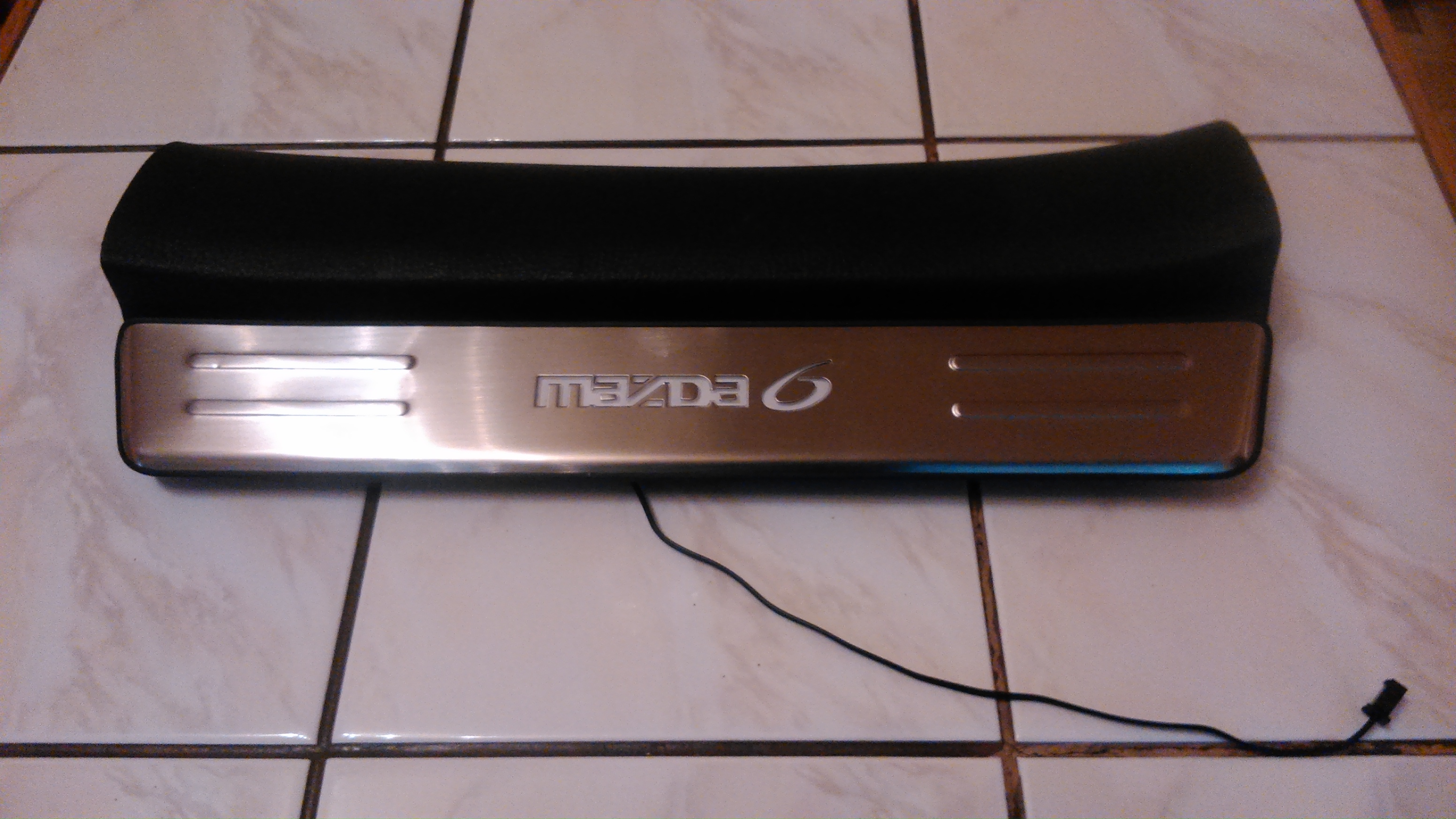

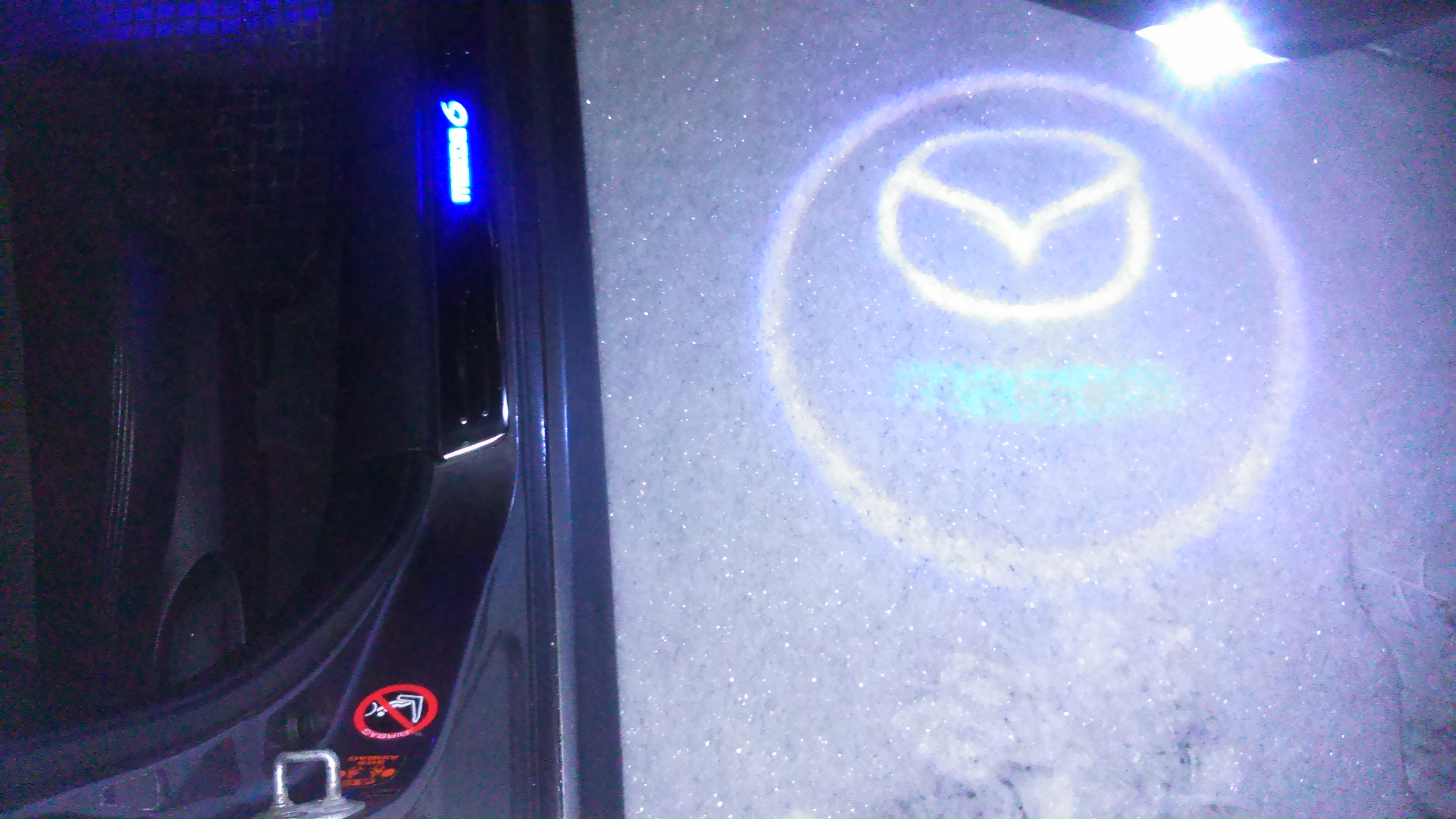

Jak widać listwy założone. Jednak zdjęcia nie oddają rzeczywistości. U mnie po wyjęciu metalowych wkładów (ori oczywiście) w nakładkach progowych zostały idealne wgłębienia po nich w które schowała się całkowicie wraz z modułem podświetlenia dość wysoka taśma 3M. Przylega idealnie na całej długości i wysokość nakładki progowej podniosła się tylko 1,5mm w stosunku do tych które były do dzisiaj. Podłączenie banalnie proste. Minus wzięty do każdej z wyłącznika krańcowego na słupku a plus stały zassałem z gniazda zapalniczki które montowałem sam w ubiegłym roku dla pasażerów w drugiej klasie na kablu prosto z aku zabezpieczonym bezpiecznikiem 10A. Gniazdo umiejscowiłem poniżej popiołki w tyle podłokcia i dzięki temu droga kabli jest krótka pod wykładziną pod przednimi fotelami. Jeszcze jedna zaleta tego podłączenia na stałym plusie to taka że w ten sposób pominąłem moduł oświetlenia wnętrza który gasi po chwili oświetlenie a moje progi świecą w dalszym ciągu do momentu zamknięcia drzwi a projektory logo Mazdy w dole drzwi gasną razem z oświetleniem wnętrza bo prąd do nich zassałem z oświetlenia w drzwiach. Nakładki mogę śmiało polecić pomimo produkcji w ChRL bo w razie padaczki modułu podświetlenia bez problemu można ten wyjąć i wstawić nowy np. w białym kolorze <spoko>

Postprzez em_dzej » 30 sty 2015, 23:20
Kawał dobrej roboty <spoko>
są takie ale nie chrom ?? ?? np stal szczotkowana albo cóś
choć te co sa u Ciebie to chyba nie całkiem chrom

Postprzez MIRAS M6 » 30 sty 2015, 23:23
Całkiem chrom to nie jest. Mi to wygląda na polerowaną stal.

Postprzez Danmazda » 30 sty 2015, 23:45
Super to wygląda <spoko> Już nie mogę się doczekać kiedy moje przyjdą :D
Postprzez makmarc » 30 sty 2015, 23:50
Good job :) Danmazda, nie tylko Twoje :P
makmarc
Postprzez MIRAS M6 » 30 sty 2015, 23:52
danmazda napisał(a):Super to wygląda <spoko> Już nie mogę się doczekać kiedy moje przyjdą :D
Dzięki za pozytyw <spoko> Za niedługo będą i Twoje i na pewno warto czekać bo pierwsze jakie oglądałem w 2013r kosztowały 650 zeta więc cena ostro zaporowa a nie wiem czy jakość godna tej ceny. Natomiast te naprawdę wykonanie <spoko> i dopasowanie też <spoko> .

Postprzez WisniaUs » 31 sty 2015, 08:02
Noo Mirek ,wyglada cacy <spoko>
WisniaUs
Postprzez Nightfall » 31 sty 2015, 10:43
Naprawde efekt super <spoko> wygląda po prostu tak jakby tam było od zawsze :D dobra robota <spoko>

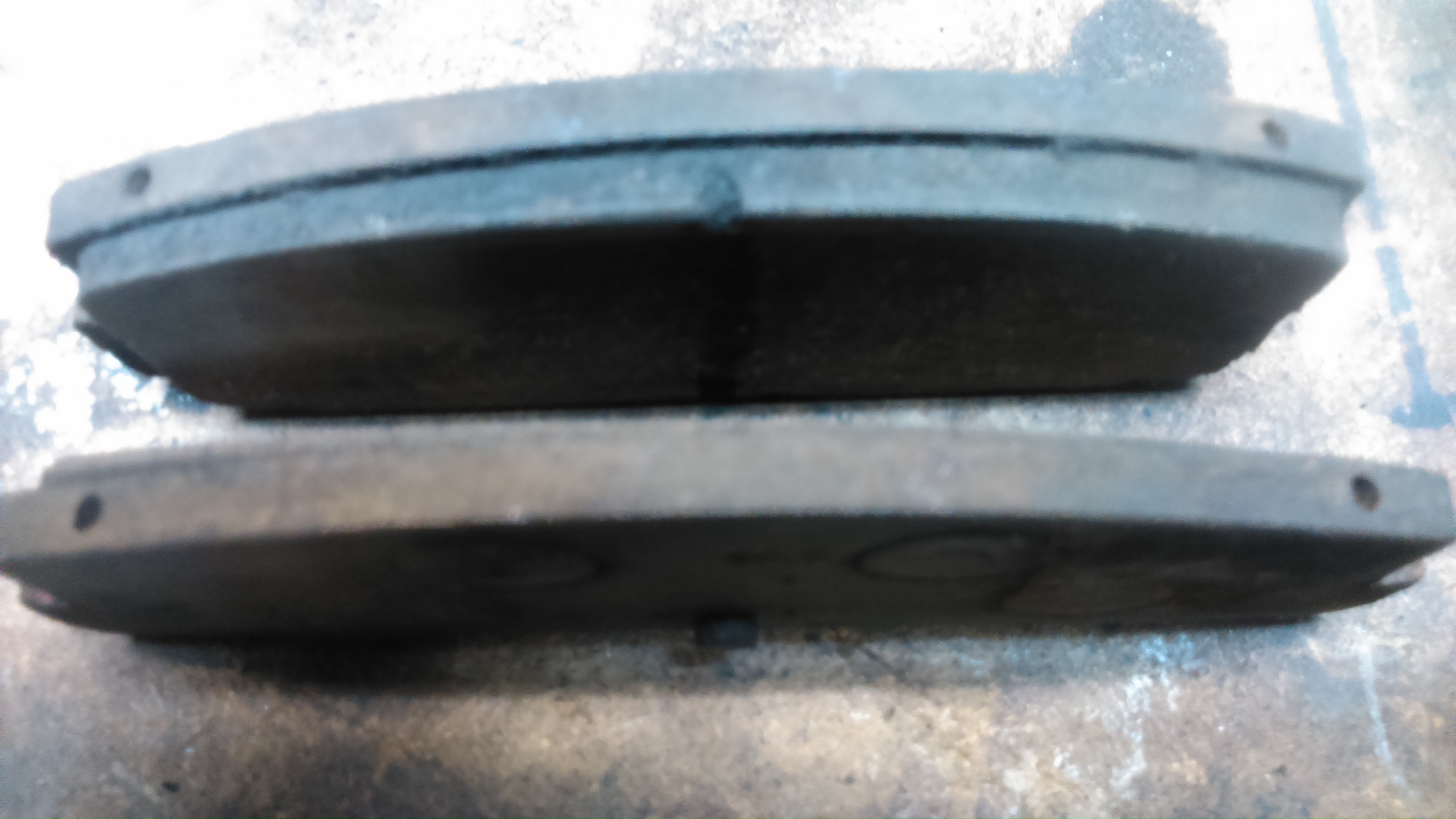

Dzisiaj mała niespodziewajka na lewym tyle nie wiedzieć dlaczego skoro zacisk w jarzmie chodzi gładko?

Postprzez Danmazda » 31 sty 2015, 17:33
Tak samo było u mnie, gdy rozebrałem tylny zacisk. Przyczyną był nie odbijający tłoczek, dokładne czyszczenie całego zacisku i założenie nowych elementów gumowych załatwiło sprawę.
Może i u Ciebie coś takiego trzeba zrobić :)

Postprzez Nightfall » 31 sty 2015, 18:34
MIRAS M6 napisał(a):Dzisiaj mała niespodziewajka na lewym tyle nie wiedzieć dlaczego skoro zacisk w jarzmie chodzi gładko?
Ja tez tak mialem ale w kole prawym tylnym. Zestaw naprawczy jak to mówi mój mechanior i po sprawie.
A zdradzily to piski podczas jazdy gdy hamulec nie odbijal
Postprzez MIRAS M6 » 31 sty 2015, 19:47
No to w poniedziałek zaś Adam Słodowy musi wkroczyć do akcji i muszę wyjąć zacisk na stół i czeka mnie rozbiórka. Czy w skład zestawu wchodzi również tłoczek czy tylko same uszczelnienia (gumki) ??
