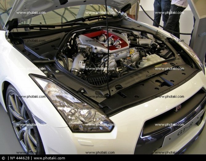

Postprzez WisniaUs » 15 mar 2015, 19:21
Moim marzeniem jest GTR wiec juz cosik od niego mam czyli badyl do podpierania pokrywki ;)
WisniaUs
Postprzez MIRAS M6 » 15 mar 2015, 19:24
To i ja w takim razie coś poszukam !! Oooo chyba znalazłem mam krzak dzikiej róży. Jutro przymierze czy utrzyma się na nim moja pokrywka hahaha hahaha hahaha
