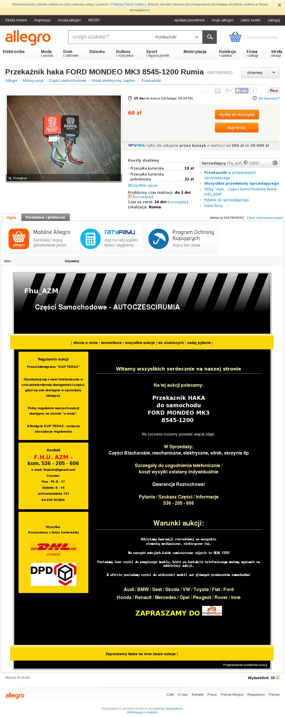

Postprzez thing » 22 sty 2015, 19:06
już wiem dlaczego nie mam kierunków po podłączeniu przyczepki.
wiecie gdzie moge takie coś dorwać? Pewnie jakiś ogarnięty elektryk zrobiłby podmiane na coś innego bo tego wogóle nie idzie dostać...
Dopisano 23 sty 2015 11:35:
Niestety tego przekaźnik nigdzie nie moge dostać (używany). Jest na allegro taki:
http://allegro.pl/przekaznik-haka-ford- ... 93592.html
ten sam, takie oznaczenia jak mój stary przekaźnik
zakładam że w moim:
+UB – plus
31 – masa
IR – wejście prawy kierunek
IL – wejście lewy kierunek
AR – wyjście prawy auto kierunek
AL – wyjście lewy auto kierunek
OR – wyjście prawy przyczepa kierunek
OL – wyjście lewy przyczepa kierunek
nowy
30 – plus
31 – masa
VR – wejście prawy kierunek
VL – wejście lewy kierunek
A54 – stopy
54 – stopy przyczepa?
piny A54 i 54 moge pominąć i połączyć to w całość?

Postprzez brodaM6 » 29 mar 2015, 10:39
Jak kierunki ,włączysz dalej ? Może zes pan <nie powiem> Moduł sfajczyl
Od: 16 kwi 2012, 18:42
Posty: 2363 (12/26)
Skąd: Łomża
Auto: M6 2.3AT UsA-spec.07r.
Postprzez thing » 26 kwi 2015, 09:36
nie zauważyłem Broda że pisałeś :) ten moduł przyczepki odpowiada tylko za kierunki. Niestety nie udało mi się znaleźć takiego samego, podlączyłem inny :)
