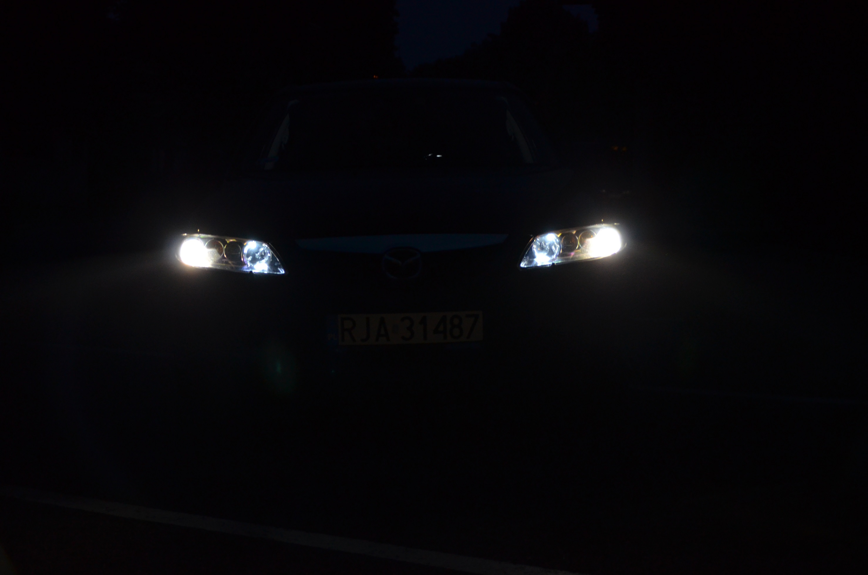

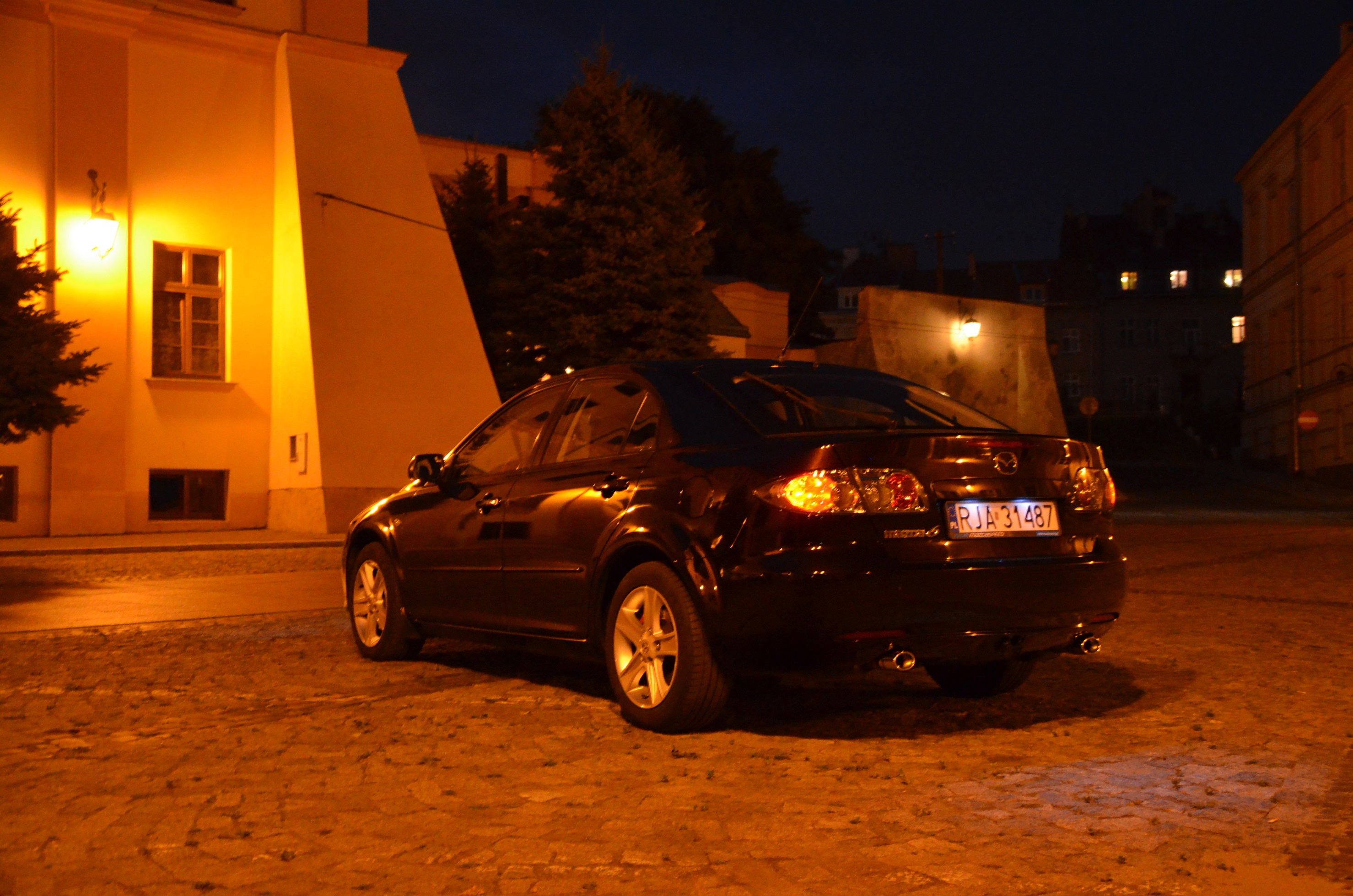

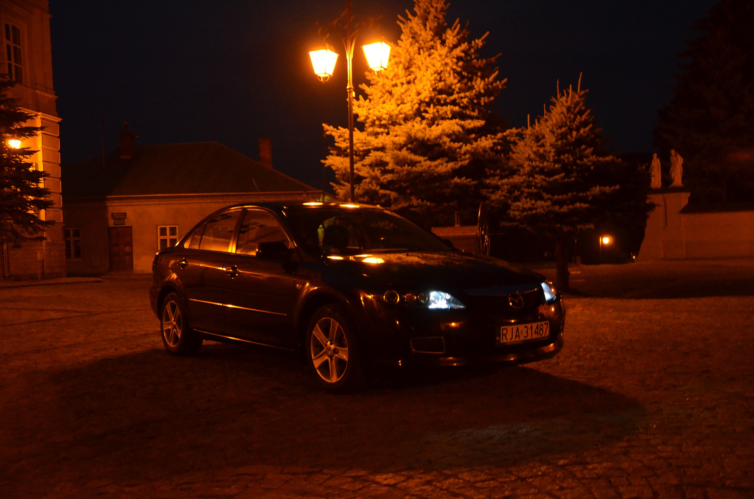

Nie chwaliłem się jeszcze kompletem ledów w moim aucie wiec korzystając z tego że auto jest odpicowane parę zdjęć z nocnej sesji :)

Postprzez matthies » 11 sie 2014, 20:18
całkiem mało niebieskie postojówki, czy to tylko złudzenie? Co włożyłes?

Postprzez mmarcis4 » 11 sie 2014, 20:33
Fajna przedostatnia fota z otwartymi drzwiami.Jeszcze tylko neony pod podwozie i było by amerykańsko :D

Postprzez kciuku88 » 11 sie 2014, 20:34
Ledy zawsze kupuje w firmie LED LABS Kraków. Do świateł postojowych wsadziłem takie jak na zdjęciu. Nie są idealnie białe ale też nie całkiem niebieskie :)
Dopisano 11 sie 2014, 21:36:
hehe neony? troche obciach ;)

Postprzez rafałmazda » 11 sie 2014, 20:37
na moje oko mają 5000-6000K <oczko>

Postprzez NIEBO! » 11 sie 2014, 20:53
Piękna robota :) Następnym razem opony "smalcem" i będzie gitarka :) A kolor rzeczywiście bajka :) Jakby chciało mi się ruszyć dupsko do komisu 3 godziny wcześniej to miałbym też w takim kolorze :)

Postprzez rafałmazda » 11 sie 2014, 21:15
NIEBO! napisał(a):Następnym razem opony "smalcem"
mój patent <faja> ale kolor coraz bardziej mi się podoba – dziś np. miałem okazję jechać za taką w kombi :D

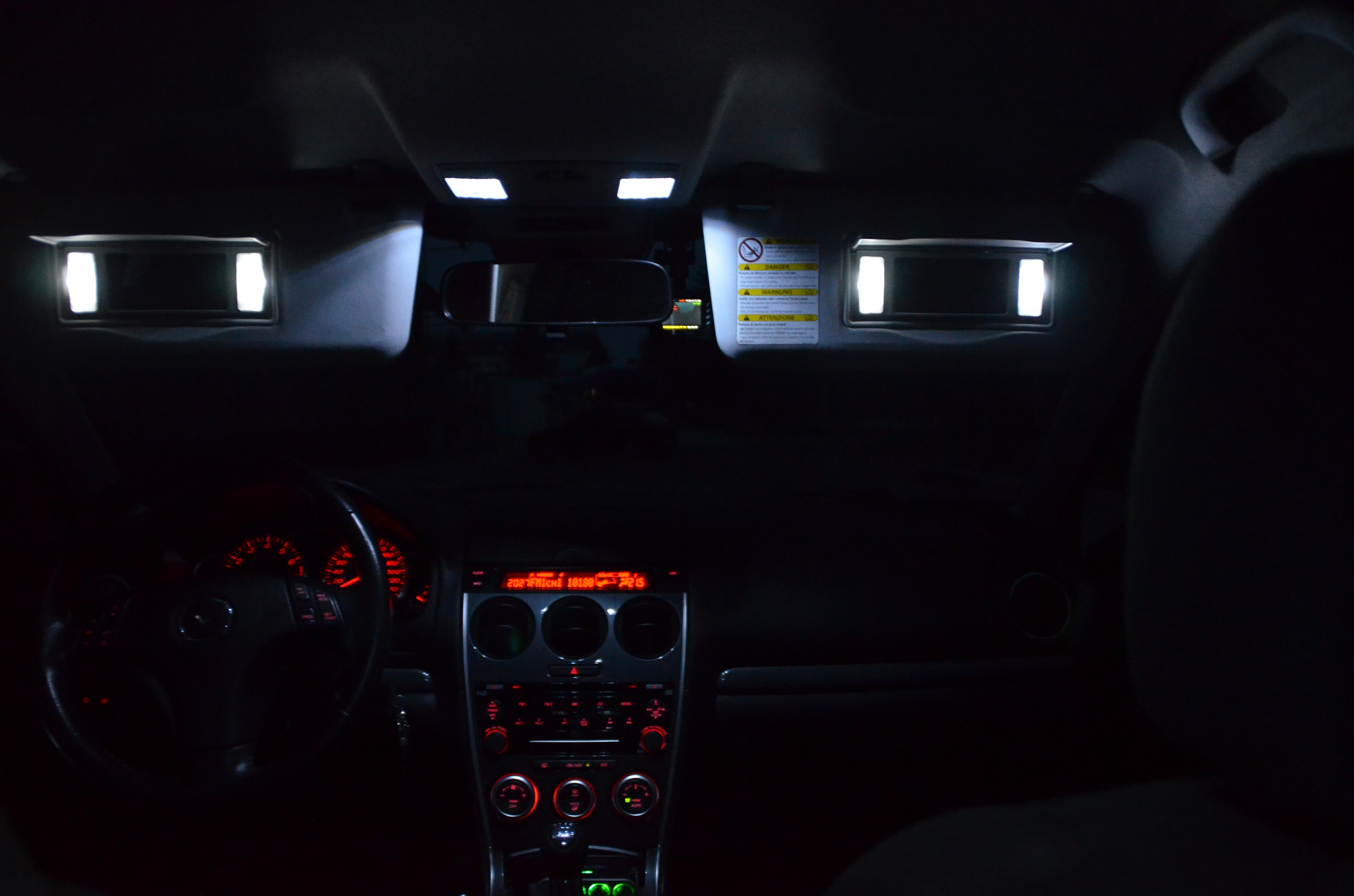

AloHa
Co włożyłeś do oświetlenia lusterek w osłonkach przeciw słonecznych ?

Postprzez kciuku88 » 6 lis 2014, 19:34
Witam, w osłonach świecą R5 T5 ŻARÓWKI DIODOWE LED 1,2W. Polecam, ponieważ efekt wizualny na żywo jest dużo lepszy niż na zdjęciach. Pozdrawiam

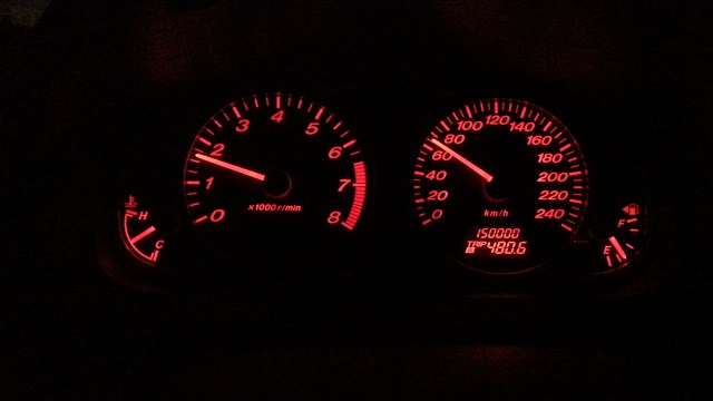

dawno mnie tu nie było. Ostatnio na zegarach w maździe wybiło 150 tys. km. Przy tym przebiegu rozleciało mi się łożysko w prawym przednim kole i zostało wymienione na SKF. Ogólnie z auta jestem mega zadowolony i już nie mogę się doczekać wiosennego pucowania :)

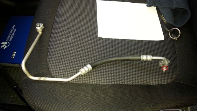

Zaczyna się sezon wiosenny więc postanowiłem zająć się klimatyzacją. W sobotę po włączeniu klimy okazało się że niestety nie działa. Pojechałem do mechanika i okazało się że jest nieszczelność. Gaz ucieka przez przewód wychodzący od chłodnicy. Mam teraz dylemat, próbować spawać czy jednak kupić oryginalny za 320zł :| Jeśli znacie numer katalogowy tego przewodu to napiszcie proszę bo na alledrogo jest niewielka rozbieżność. Może doradzicie czy warto jest to spawać? Element uszkodzony zaznaczyłem na czerwono.

Postprzez mmarcis4 » 23 mar 2015, 20:15
Powiem CI tak,ja spróbował bym pospawać jeśli wogóle będzie się dało,no i jest jeszcze jedna sprawa,jeśli mechanik odkręcił Ci ten wąż z układu i nie zaślepił układu to będziesz miał również do wymiany osuszacz.Osuszacz to taka jak by rurka w pionie przymocowana po lewej stronie chłodnicy.Nowy osuszacz po rozpakowaniu po około 6-8 godzinach naciągnie tyle wilgoci z powietrza,że jest do wywalenia,także jeśli Tobie nie zaślepiono układu to będziesz jutro miał tak samo,no chyba że to zrobili to nie ma tematu.

Postprzez kciuku88 » 23 mar 2015, 20:35
na szczęście wszystko jest zaślepione. Chyba faktycznie spróbuje to pospawać bo cena nowego przewodu jest dobijająca. Z drugiej strony jest to pewne ryzyko, że się nie uda i cały gaz poleci w powietrze :( Znacie może numer katalogowy tego przewodu?

Postprzez leni » 23 mar 2015, 20:39
Jak dobrze zostanie pospawane będzie trzymać. Ja od ponad roku jeżdżę na pospawanym przewodzie i trzyma. Mnie też odstraszyła cena
