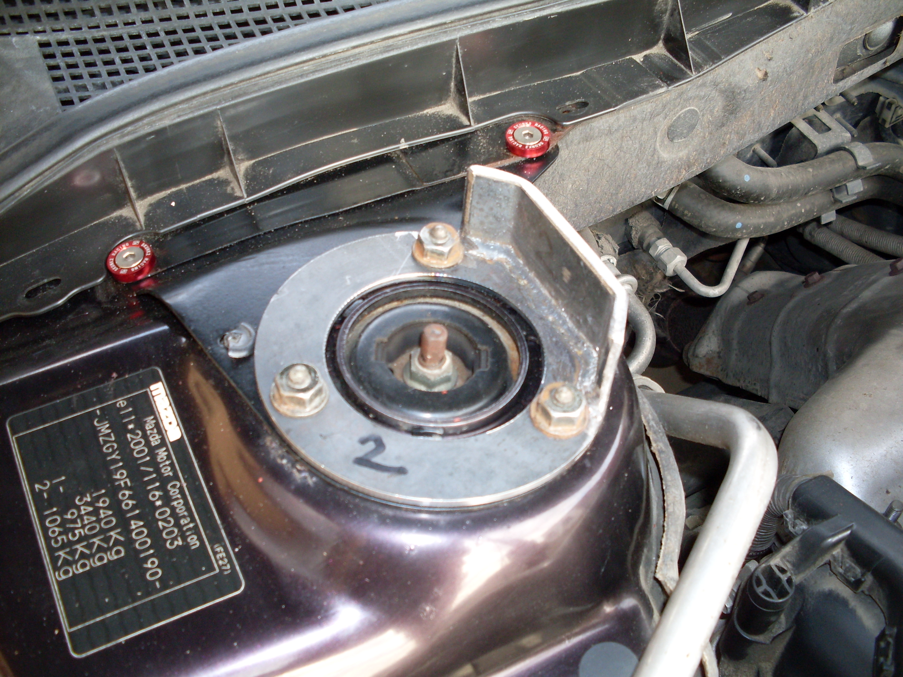

Postprzez matthies » 6 mar 2015, 20:45
calowa spoko wystarczy, tylko weź jak najgrubszą ściankę, myślę że 3 mm to minimum, ja u siebie dąłem chyba 3,2.
Od: 10 cze 2012, 17:04
Postprzez pablo33 » 6 mar 2015, 20:58
matthies napisał(a):calowa spoko wystarczy, tylko weź jak najgrubszą ściankę, myślę że 3 mm to minimum, ja u siebie dąłem chyba 3,2.
Jutro może da radę pospawać mocowania do krążków to wtedy dopiero będę mierzył rurkę <spoko>
Głównie mi chodziło o wymiary tych krążków, Maciek dzięki za pomoc <spoko>

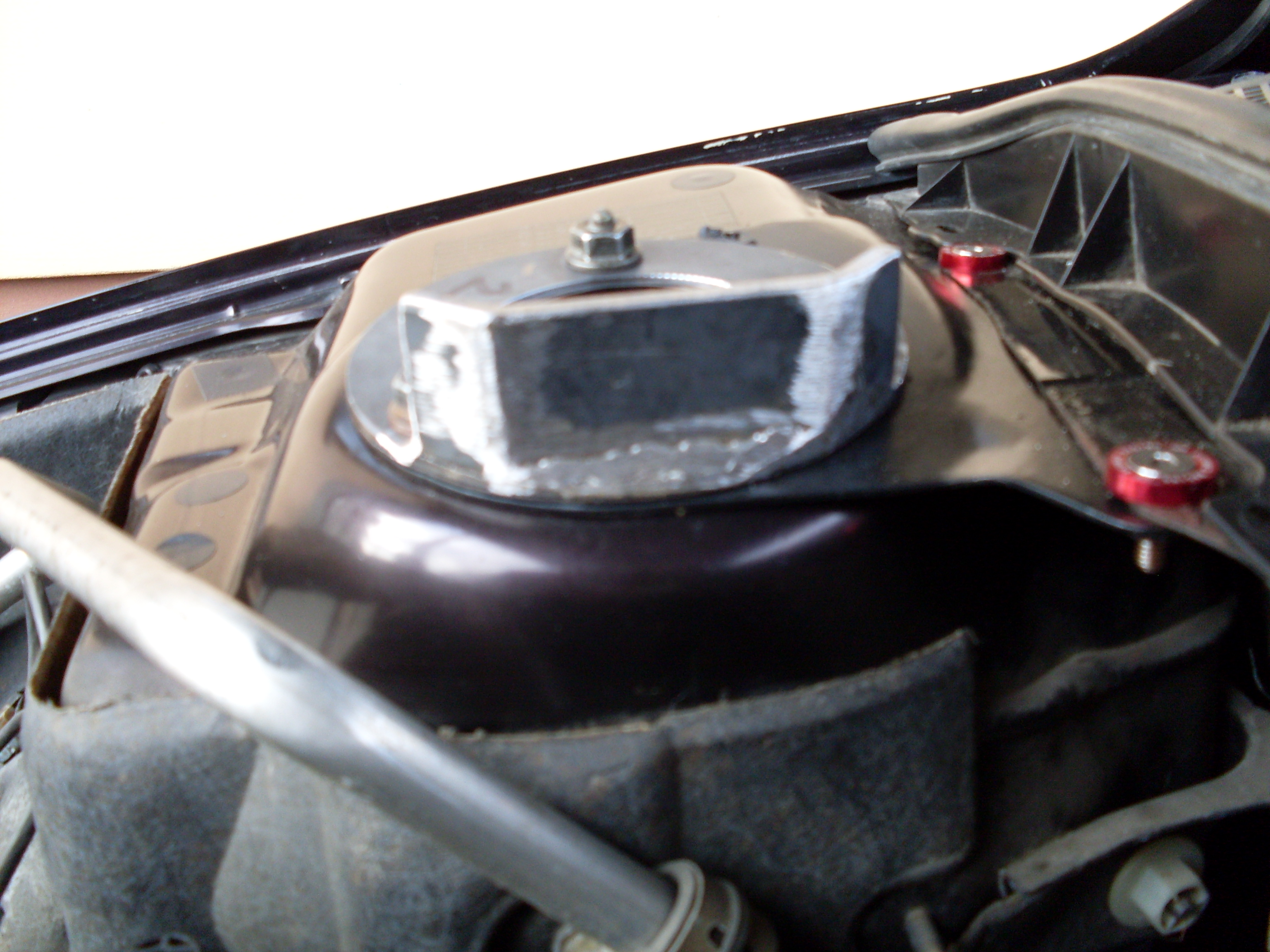

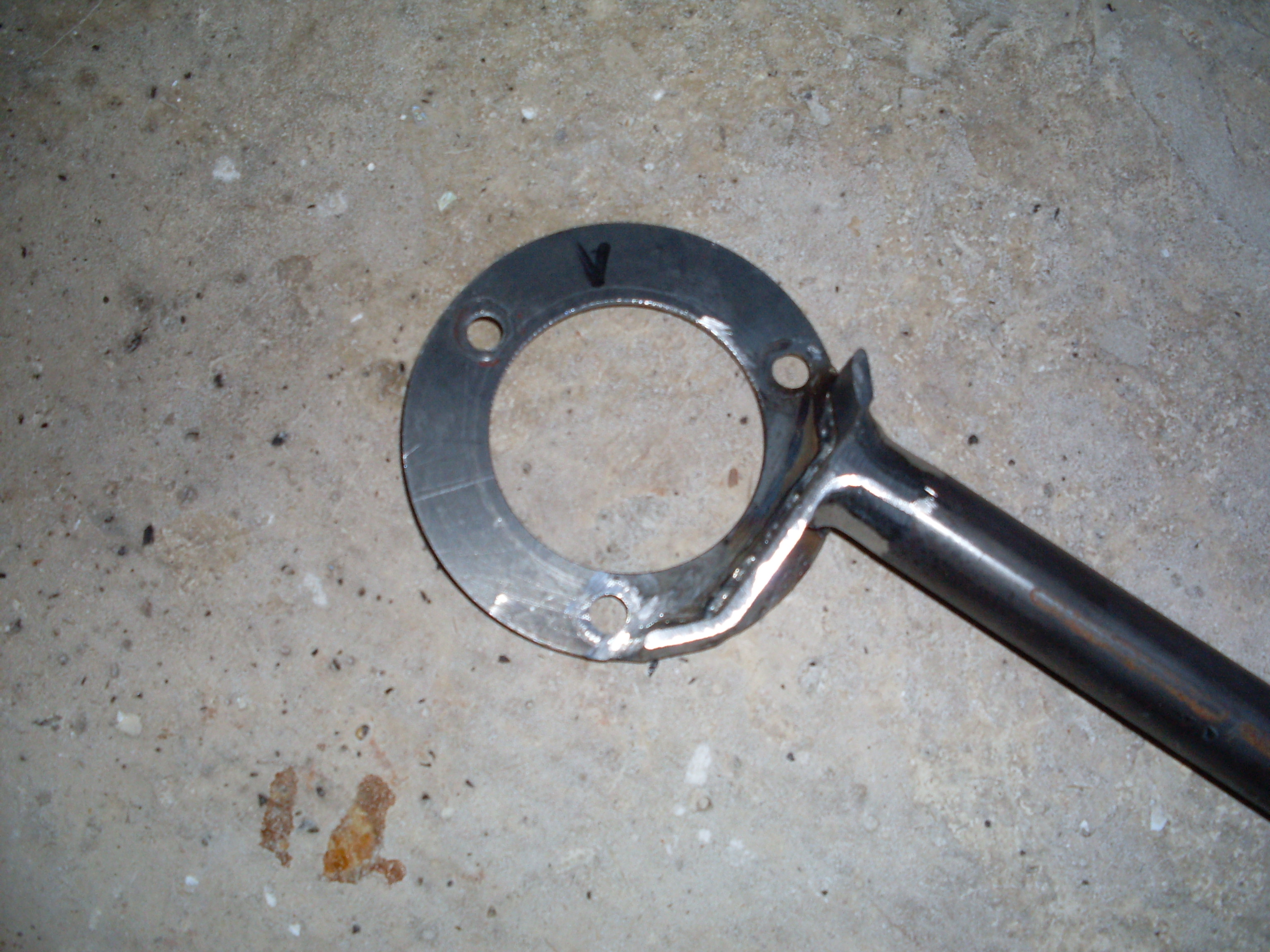

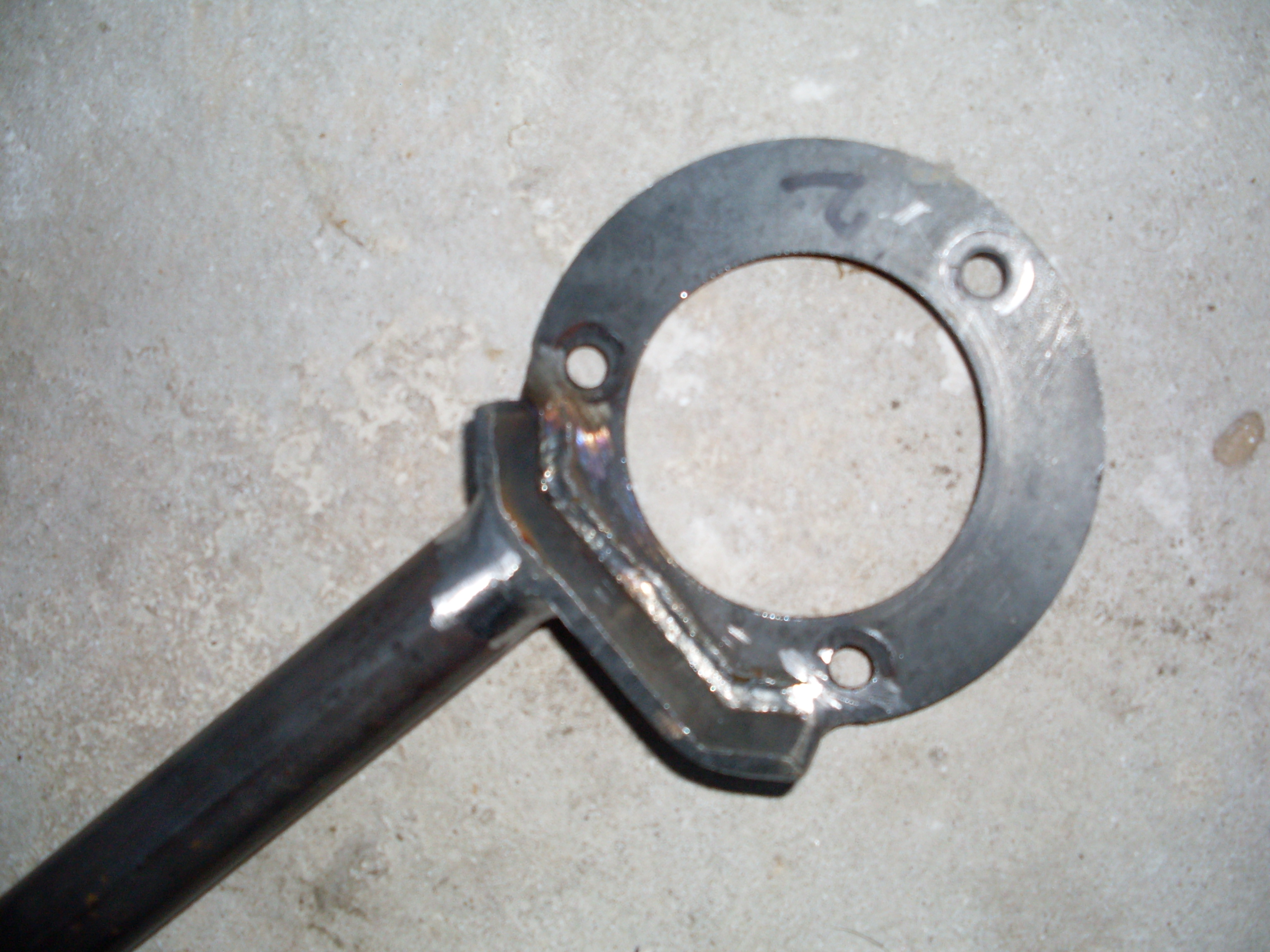

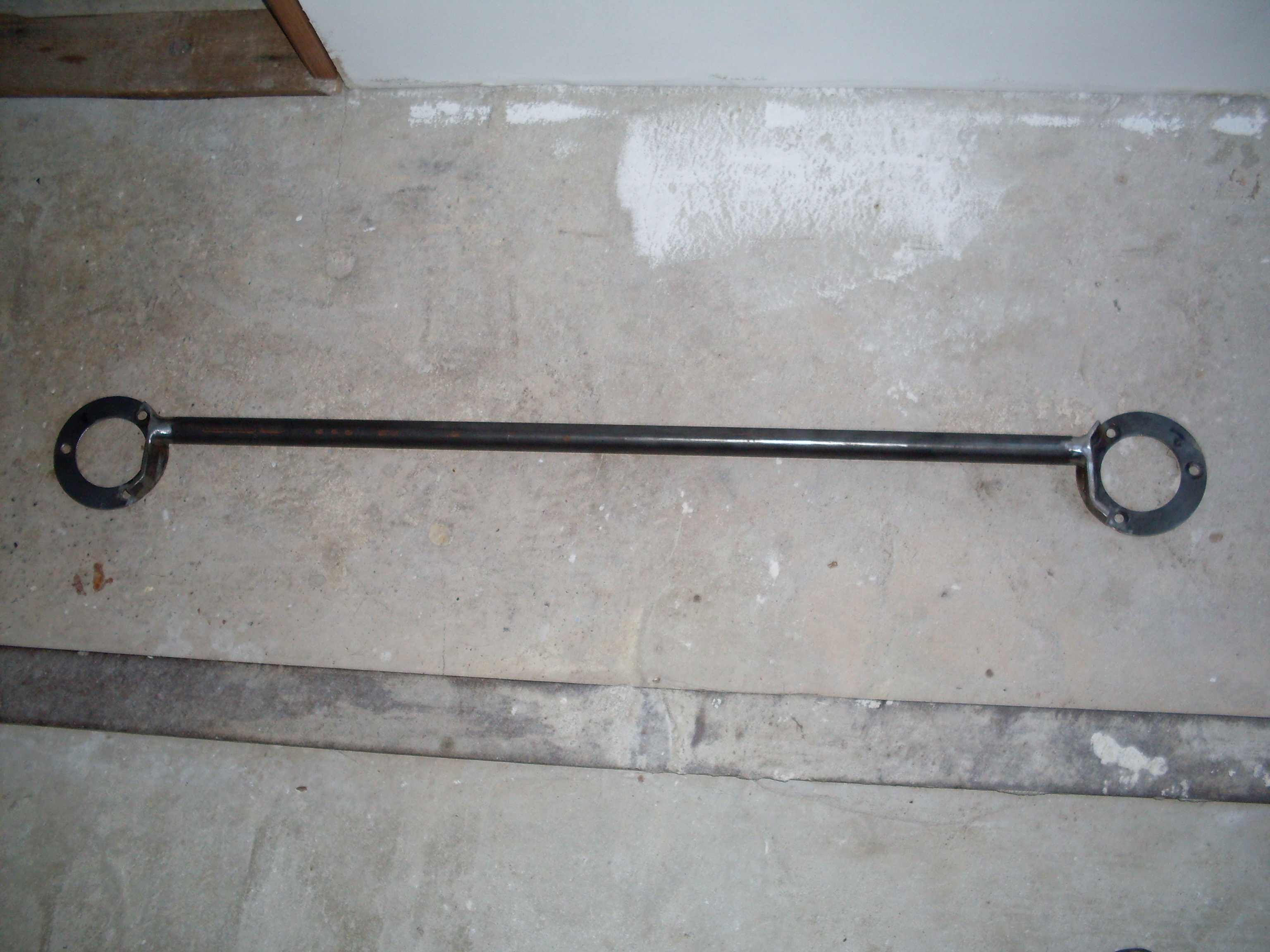

Postprzez pablo33 » 7 mar 2015, 15:30

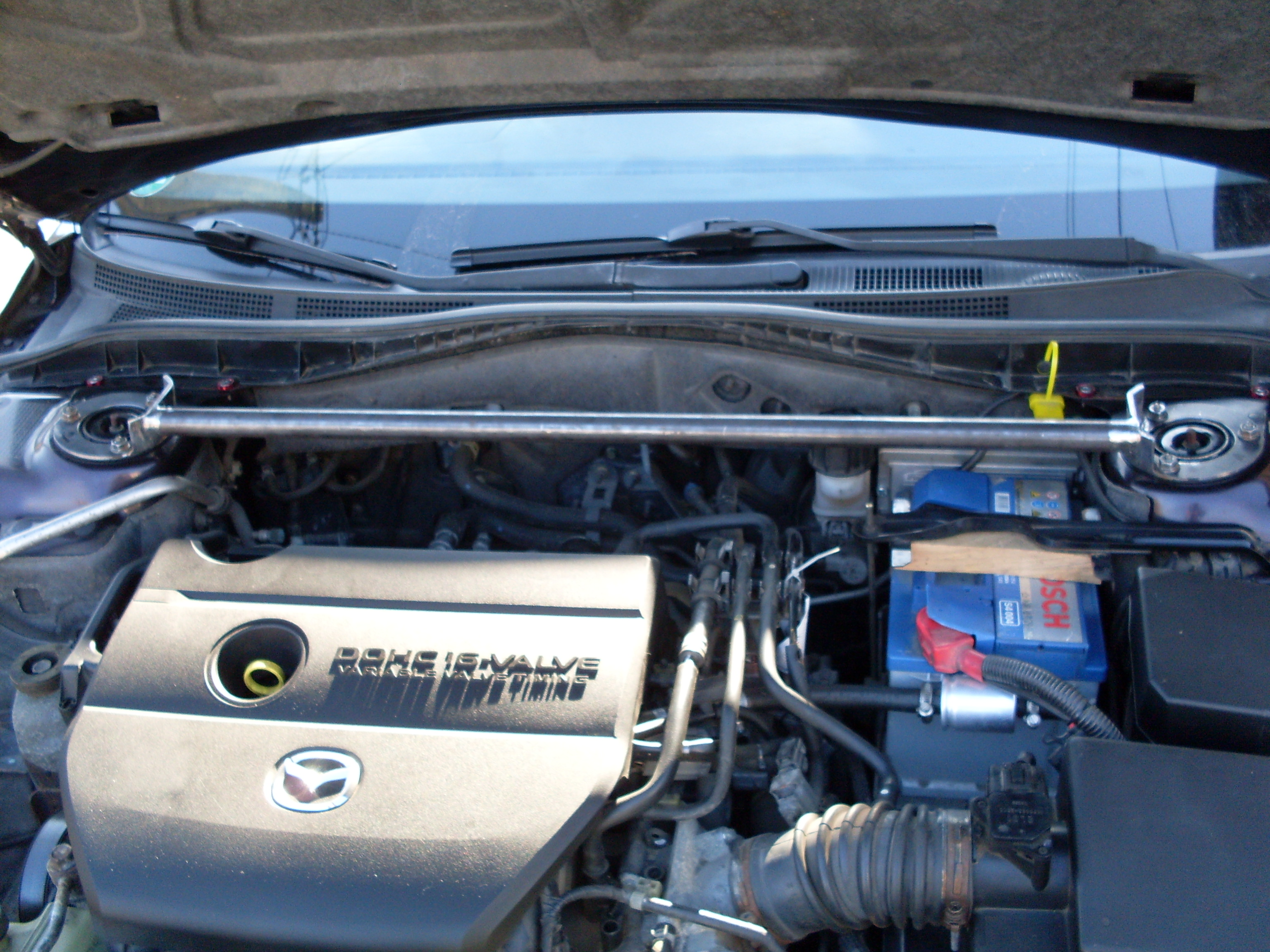

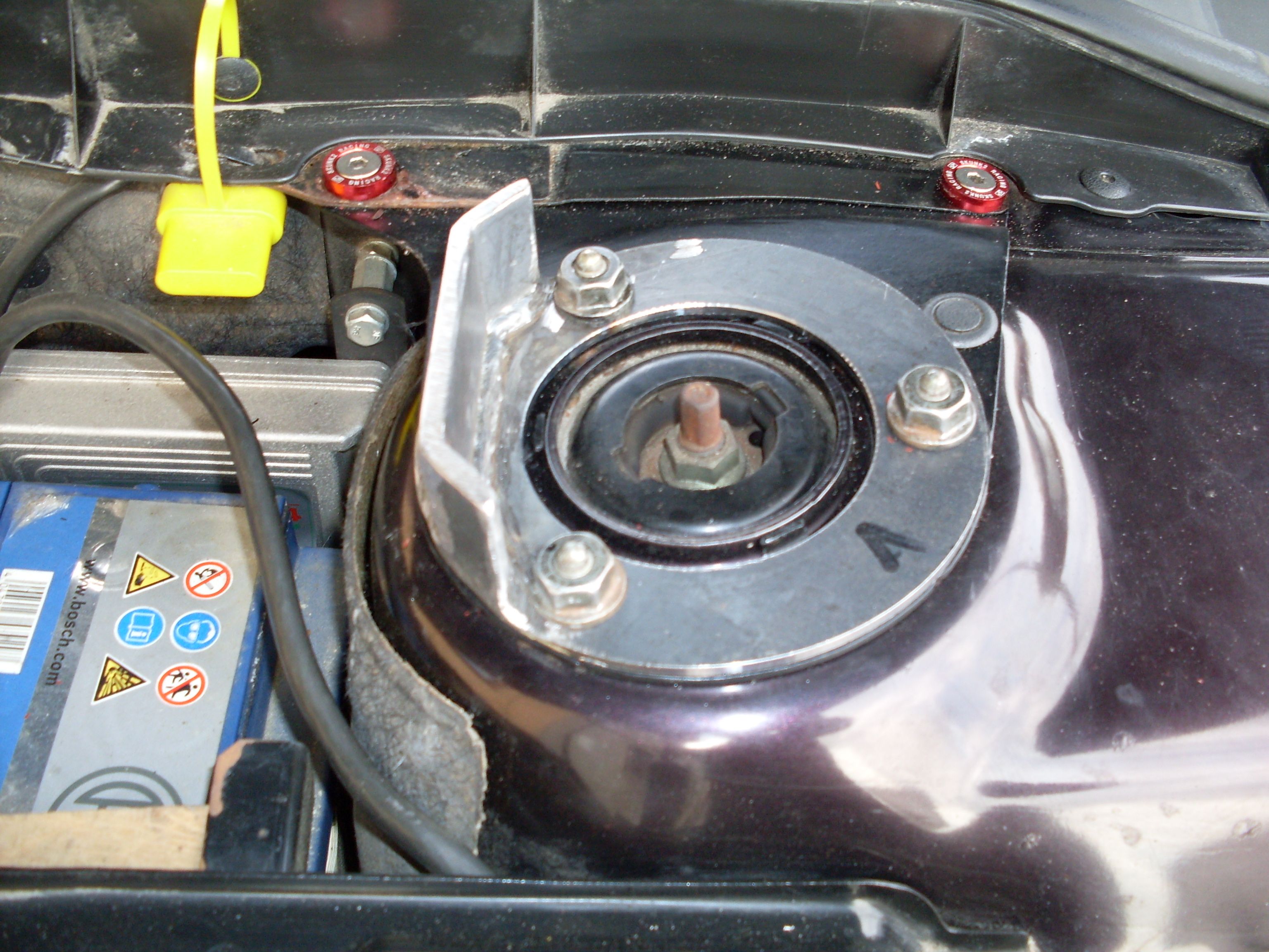

Następny etap rozpórki :)
Od: 23 lut 2012, 00:16
Posty: 658 (3/4)
Skąd: Janow Lubelski
Czarna Śliwka

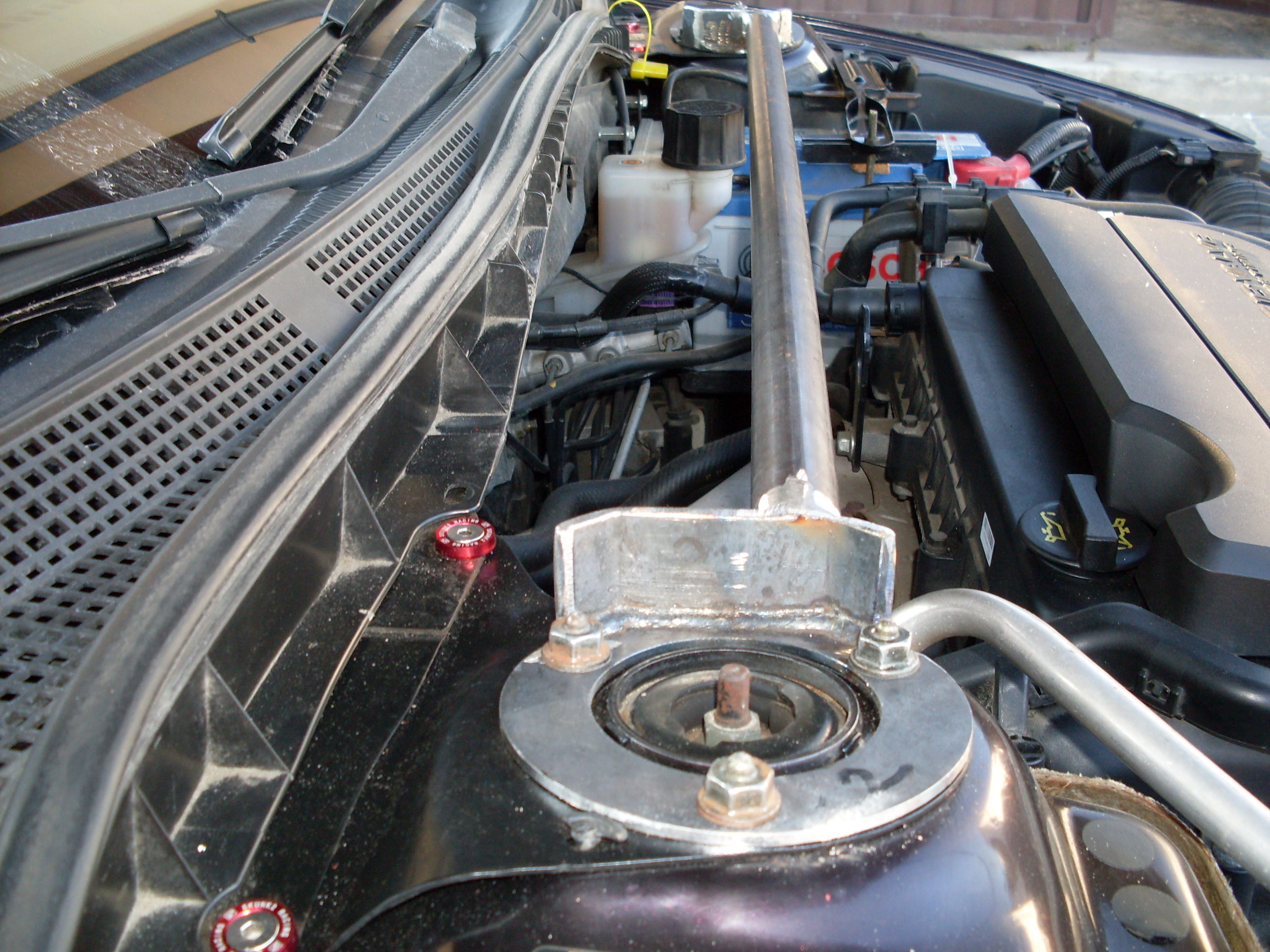

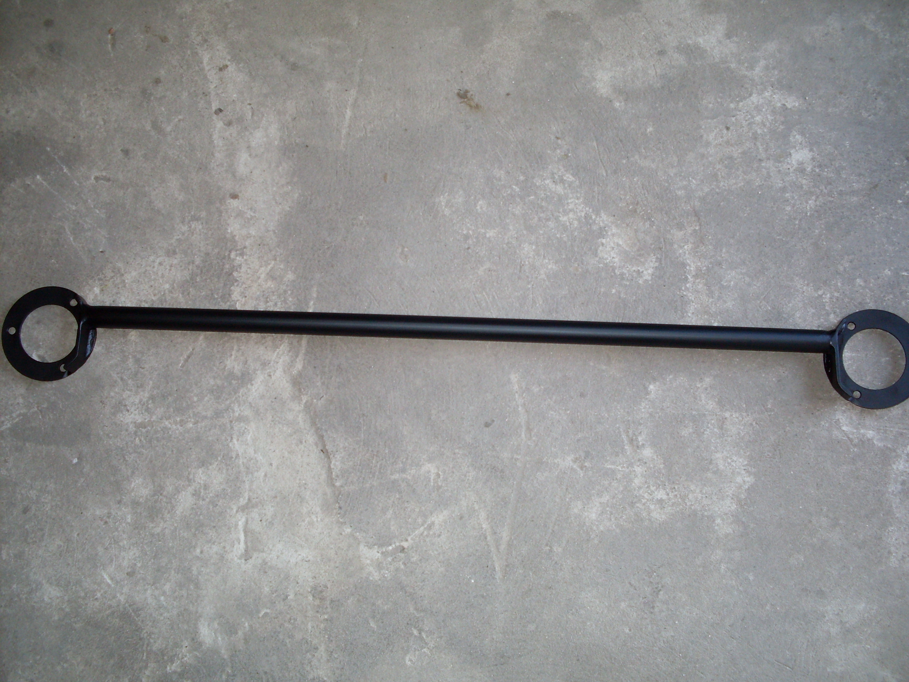

Postprzez pablo33 » 9 mar 2015, 16:34
No i nadszedł przedostatni etap rozpórki, jeszcze tylko malowanie :)
Koszt rozpórki przed malowaniem 30 zł :P

Postprzez matthies » 9 mar 2015, 17:06
malujesz pod kolor podkładek na śruby|?
Postprzez pablo33 » 9 mar 2015, 17:08
matthies napisał(a):malujesz pod kolor podkładek na śruby|?
Będzie pomalowane na czarno albo czerwono :)

Postprzez makmarc » 9 mar 2015, 17:52
Proszę, tylko nie na czerwono :–)
makmarc
Postprzez em_dzej » 9 mar 2015, 18:15
AloHa
Ładna robota , na czerwono nie na śliwkę :D

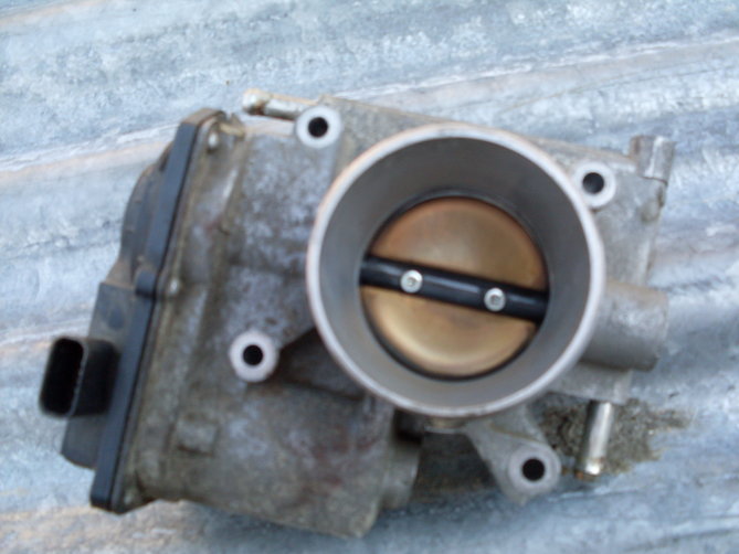

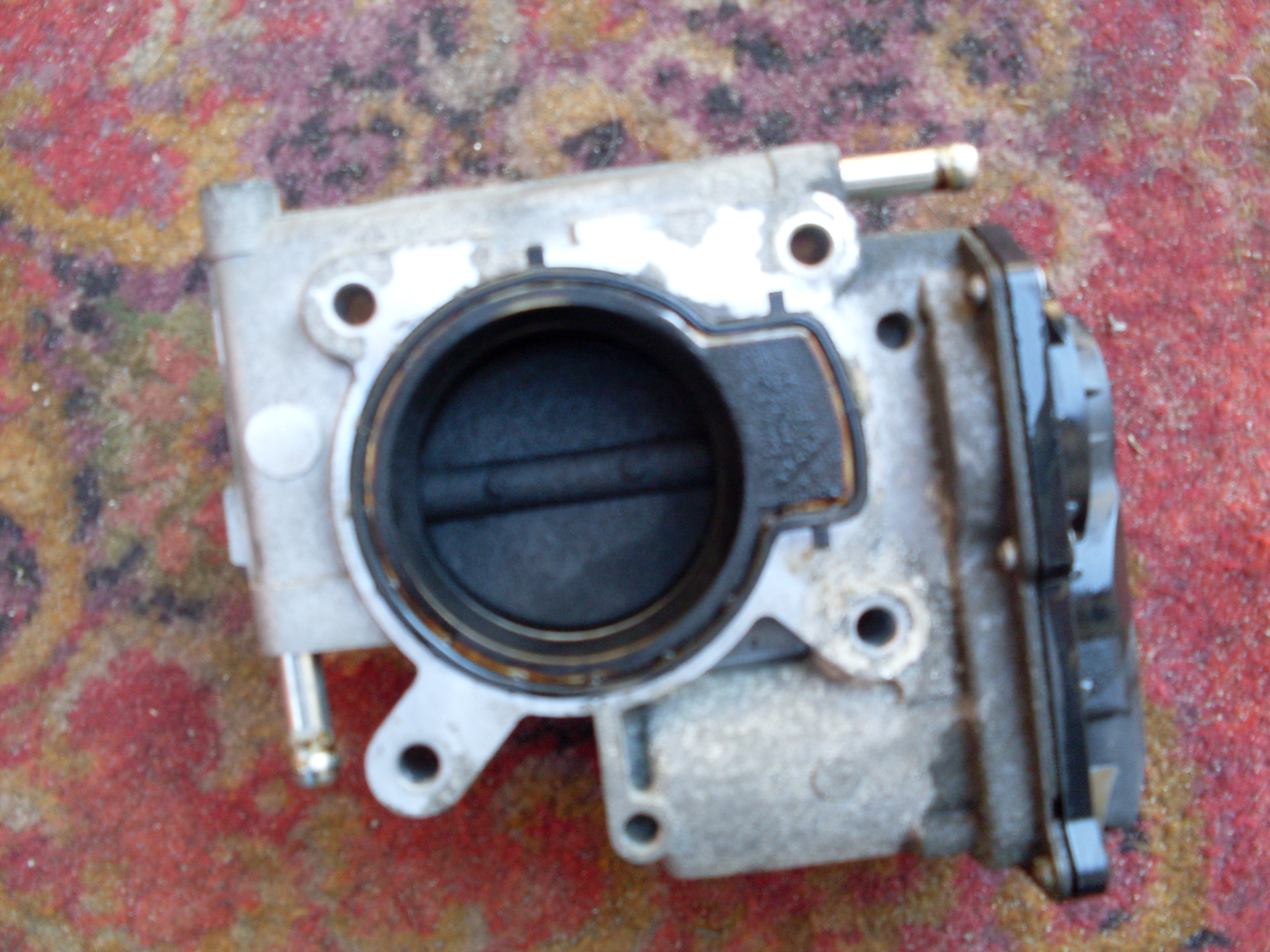

A ja dzisiaj postanowiłem wyczyścić przepustnicę :)
Oto efekty

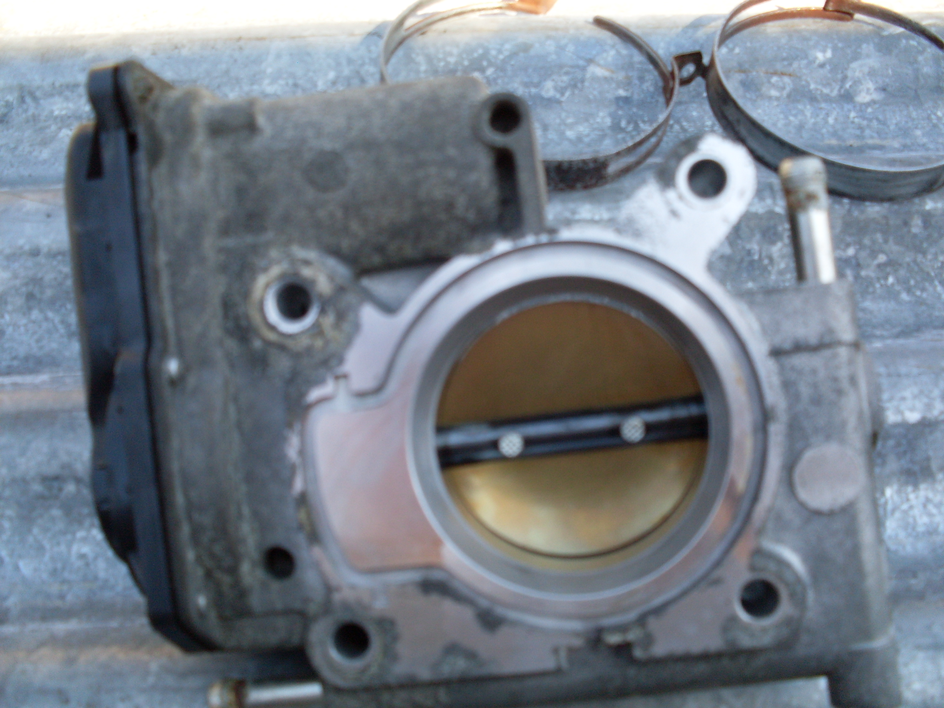

Tak wyglądała po demontażu
I z drugiej strony
Tego środka użyłem do umycia

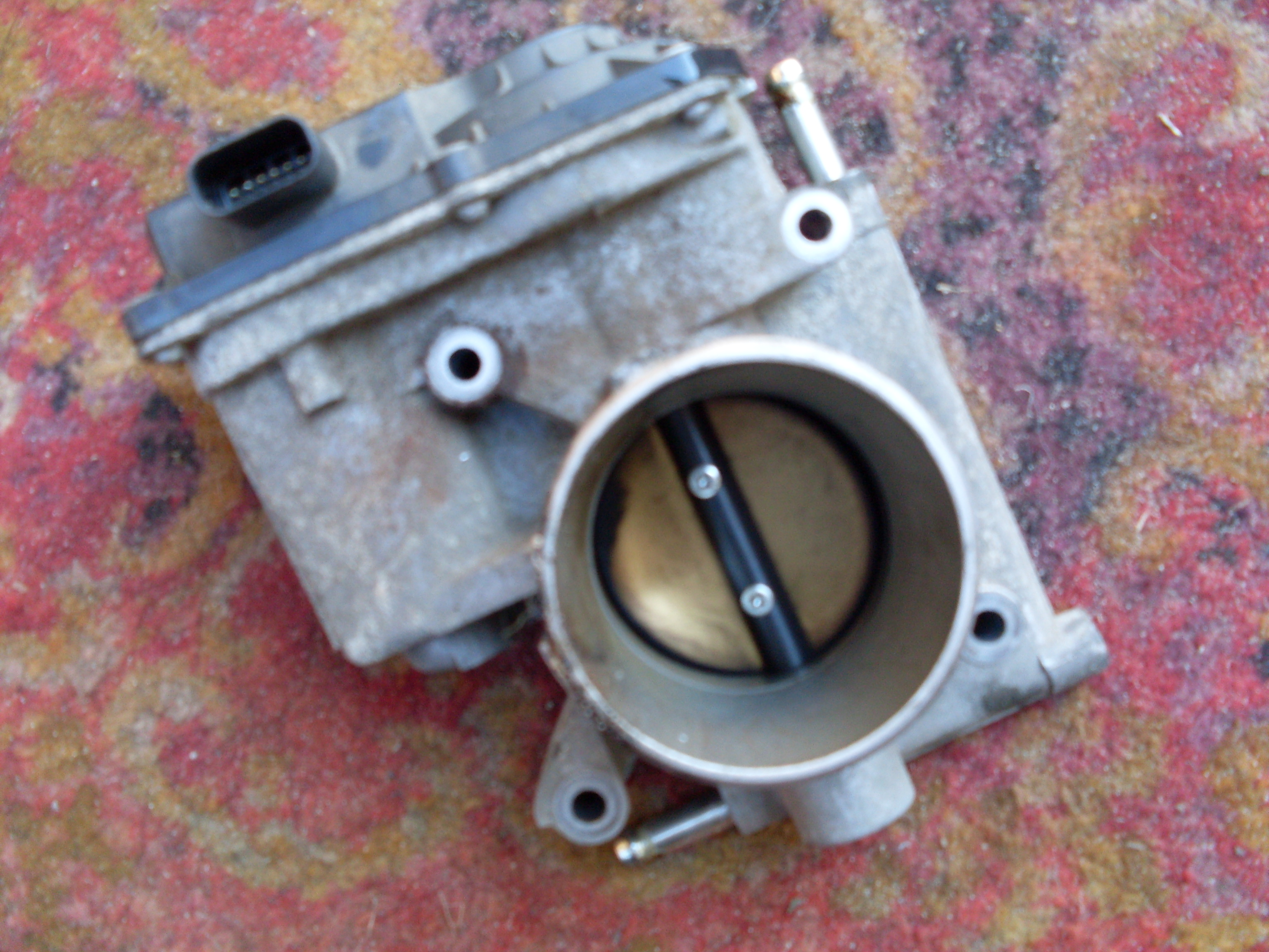

Przepustnica umyta

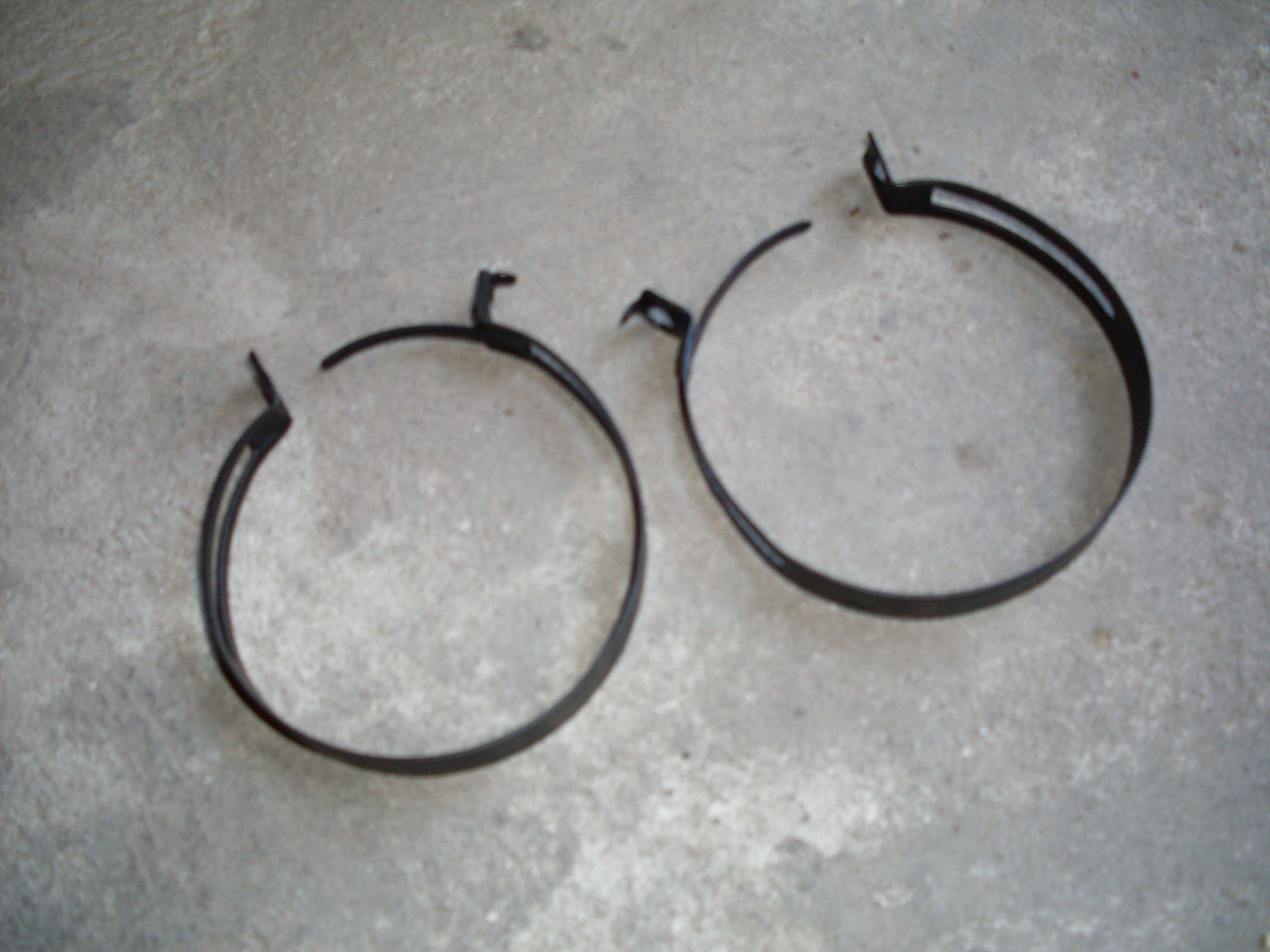

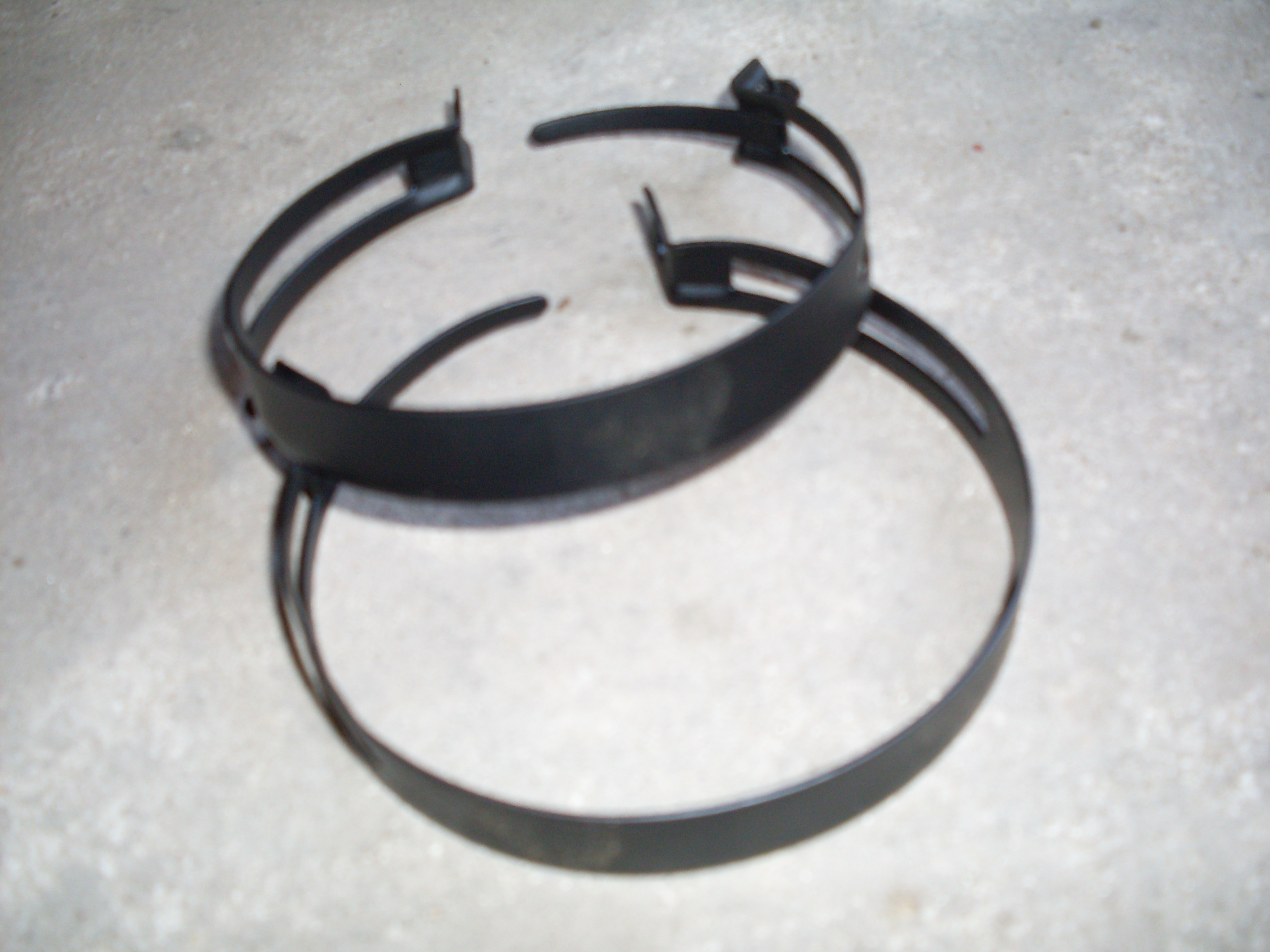

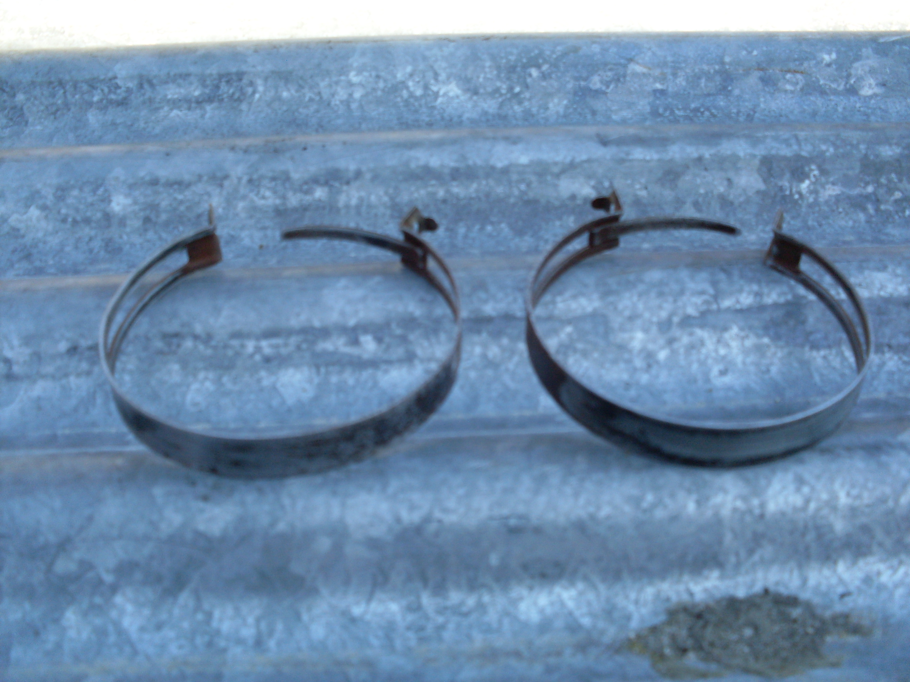

Tutaj wyczyszczone opaski gotowe do malowania
Po malowaniu tak wyglądają
tutaj w innym ujęciu

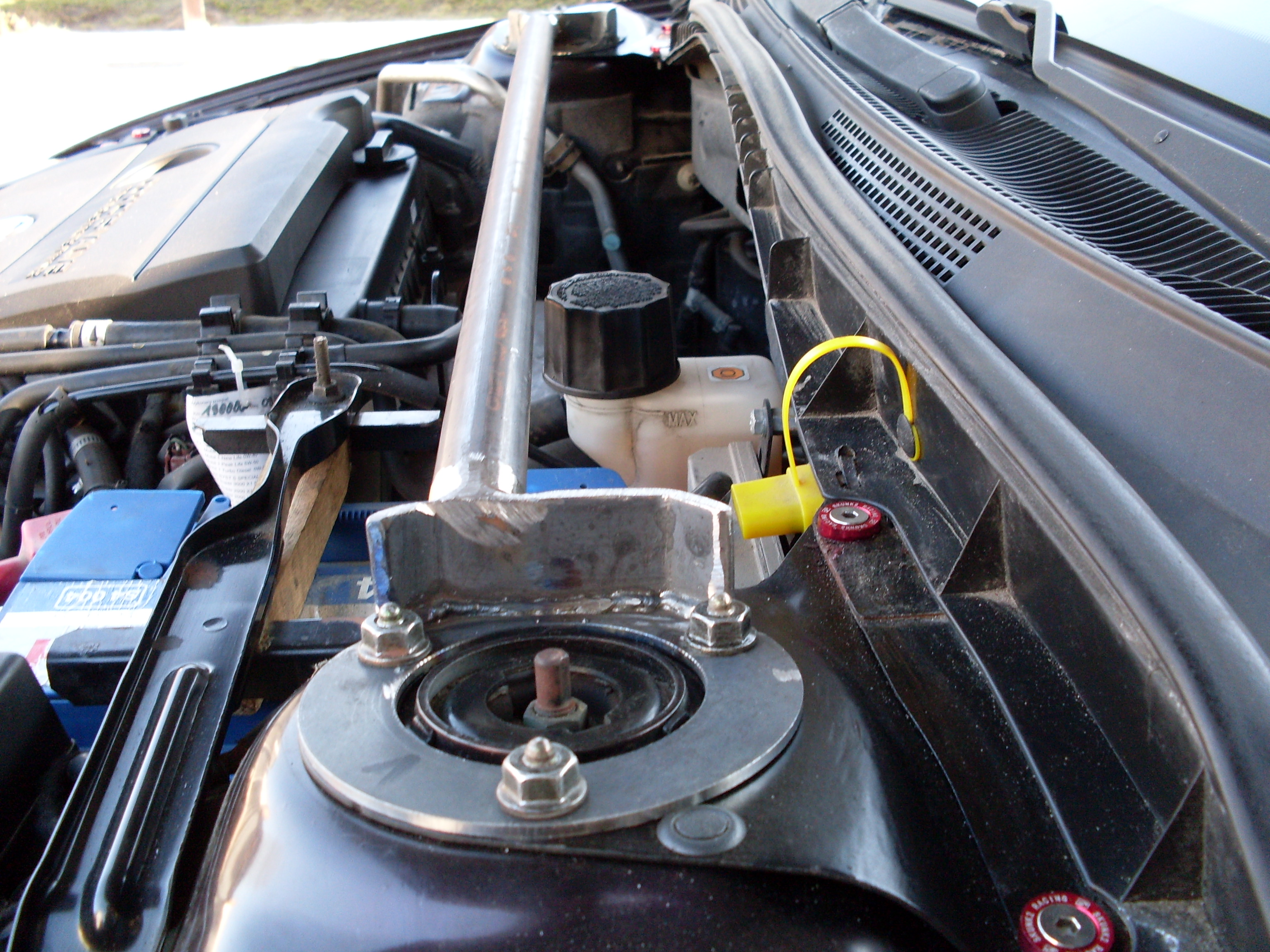

A tutaj gotowa do założenia rozpórka :)

Postprzez zemoj » 17 mar 2015, 16:39
No przepustnicę, to miałeś zasyfioną fest :P
z kropką nad z
Od: 4 sty 2010, 21:12
Posty: 3183 (146/242)
Postprzez pablo33 » 17 mar 2015, 16:50
zemoj napisał(a):No przepustnicę, to miałeś zasyfioną fest :P
No była uwalona, nigdy nie miałem jakoś odwagi żeby grzebać i nie dawała oznak żeby ją wyczyścić, ale jak zaczęły obroty szaleć, zaczerpnąłem wiedzy z forum i oto efekty <jupi>
Teraz po przeczyszczeniu wszystko wróciło do normy <spoko>

Postprzez Nightfall » 17 mar 2015, 20:24
Rozporeczka zapowiada się ciekawie <spoko>
Postprzez pablo33 » 17 mar 2015, 20:39
Nightfall napisał(a):Rozporeczka zapowiada się ciekawie <spoko>
Łukasz bo wyszła fajnie, nawet ja się takiego efektu nie spowiedziałem :P

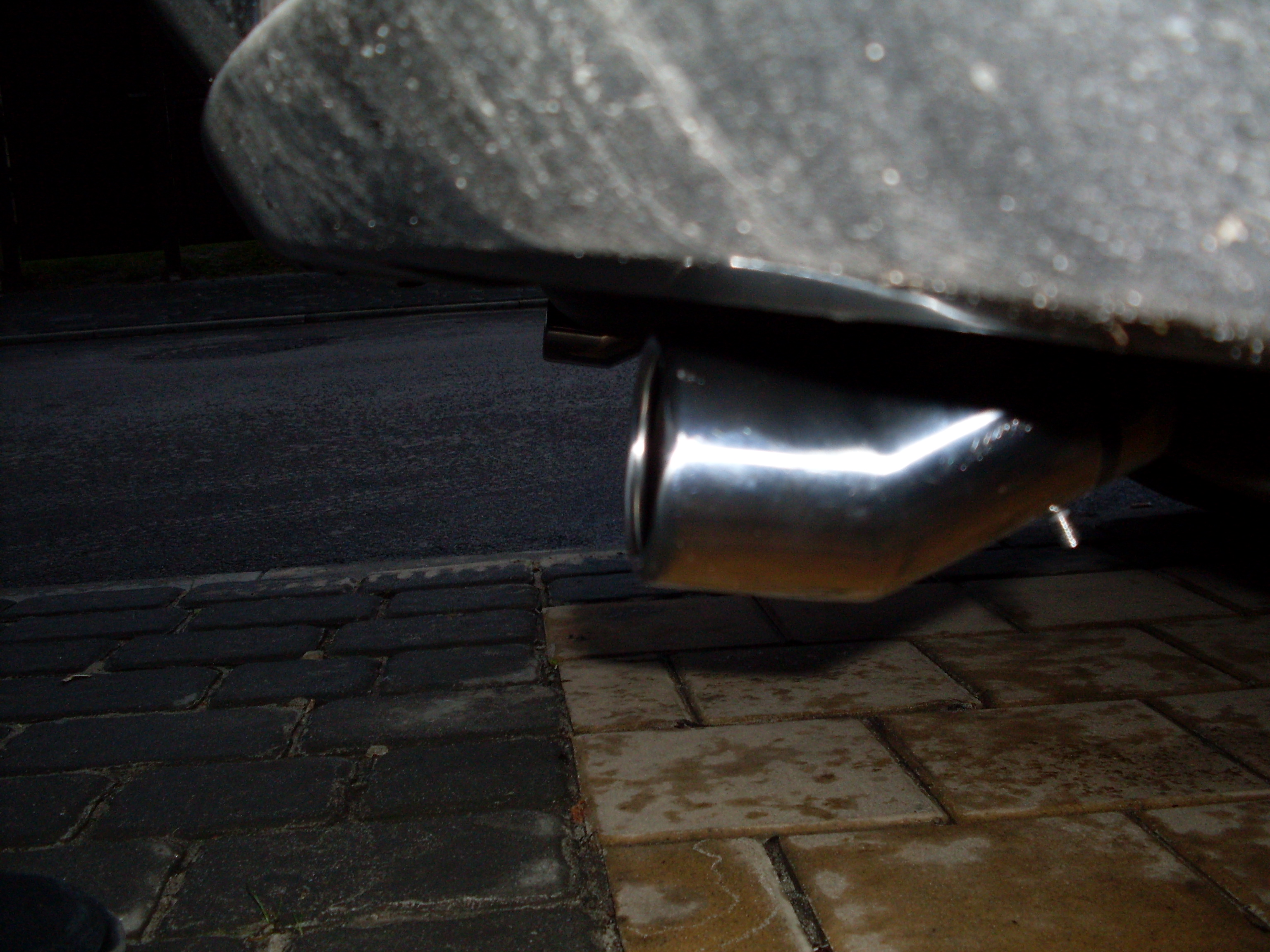

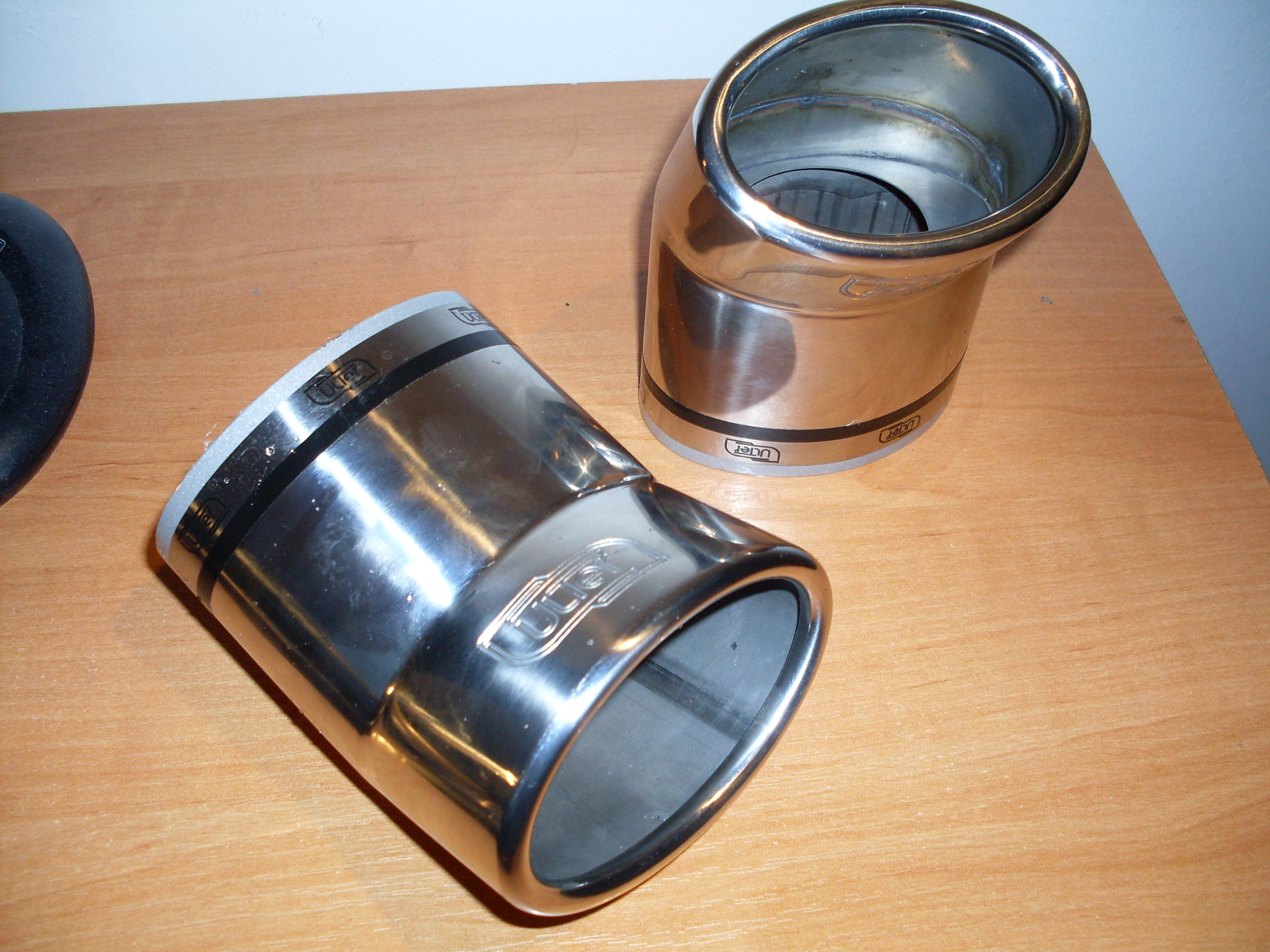

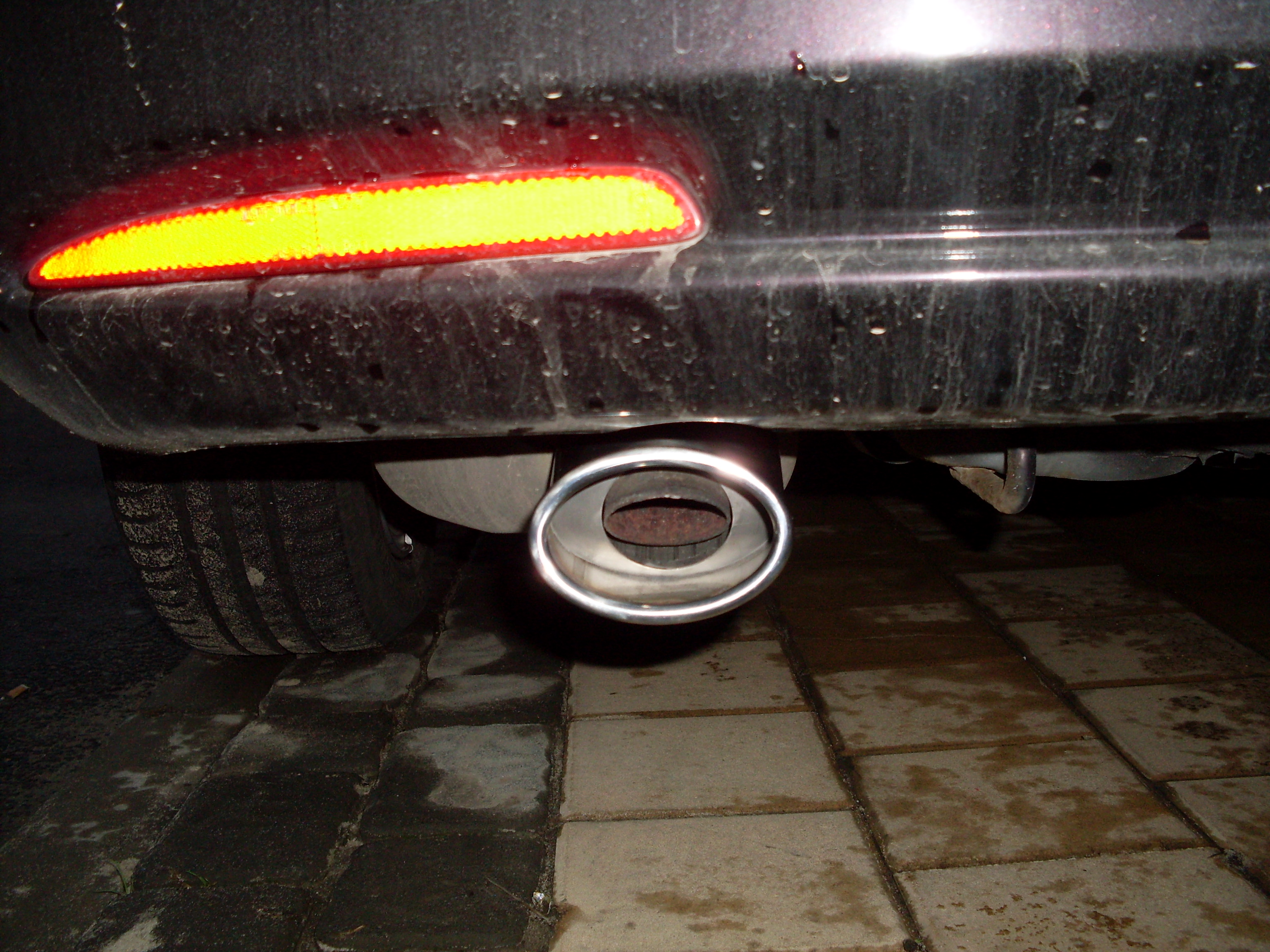

Postprzez pablo33 » 1 kwi 2015, 17:51
Witam :)
Dzisiaj dotarły do mnie takie końcóweczki, ale nie siedzą tak jakbym chciał. Teraz pytanie do was, czy uciąć rurę od tłumika i dospawać kawałek żeby końcówki trochę więcej wystawały, czy zostawić tak jak są (teraz tylko są przymierzone na próbę) ale mnie się to nie widzi.
Proszę o opinie :)
UlterNX10.8 95x65mm
Wygląd z tyłu
Wygląd z boku
I tutaj z boku
Posty: 658 (3/4)
Czarna Śliwka
Postprzez em_dzej » 1 kwi 2015, 19:00
AloHa
Ja mam dokładnie tą i dokładnie tak jak Ty .
Musiałbyś to jakoś fikuśnie dospawać bo tam są kąty.
Jest głęboko , ale dyskretnie . Od tyłu to i tak bez większej różnicy
MACIEK
Od: 26 paź 2013, 10:27
Posty: 2259 (88/29)
Skąd: SZY
Postprzez tomi911 » 1 kwi 2015, 19:04
Wydaje się, że jest one dość nisko – uważaj przy cofaniu na wysokie krawężniki ;)
Od: 29 gru 2014, 21:45
Posty: 658 (0/14)
Auto: Mazda 3 BK Active
Rocznik 2005 (Model 2006)
Hatchback 1.6 MZR 105 KM
Postprzez em_dzej » 1 kwi 2015, 19:20
tomi911 napisał(a):Wydaje się, że jest one dość nisko
Tak jest jeszcze OK , ale jak dojdzie "gleba" to może być beret
MACIEK
Posty: 2259 (88/29)
Skąd: SZY
Postprzez dejneks » 1 kwi 2015, 19:31
Na promocji kupiłeś? a widzisz kombi ma inny zderzak, ale jak dla mnie fajnie to wygląda, nic bym nie robił ;)
