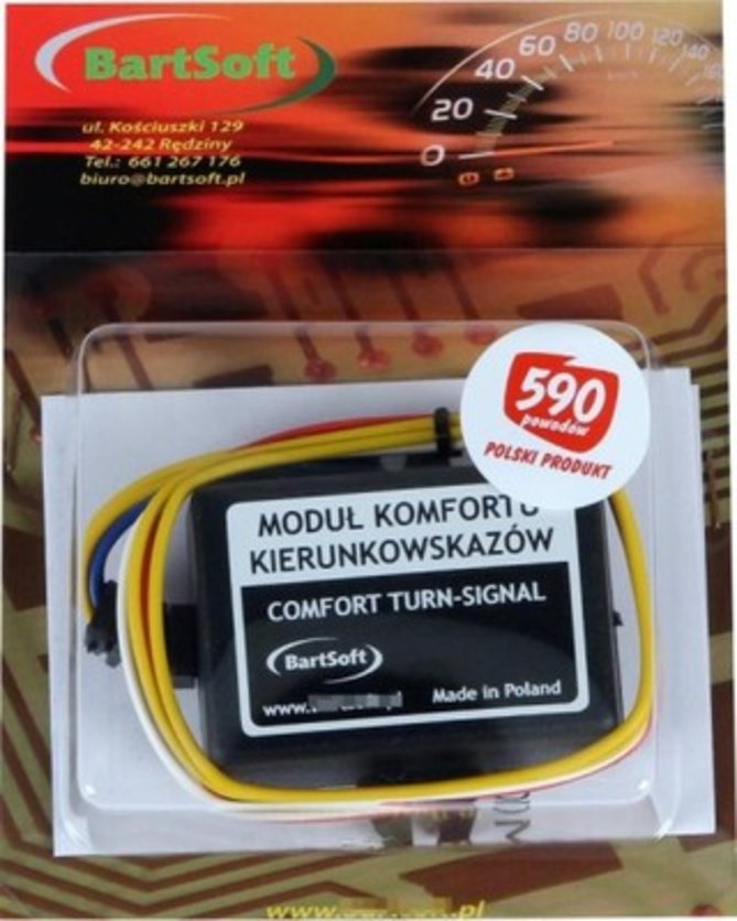

Dziś wpadł na pokład taki oto mini modzik
MODUŁ KOMFORTU KIERUNKOWSKAZÓW
Jak działa każdy wie , montaż najprościej jak sie dało bezinwazyjnie w 15 minut :D

Postprzez em_dzej » 14 lut 2017, 20:22
AloHa
Danmazda napisał(a):Jakaś fotorelacja
tutaj nie ma co relacjonować hahaha
Są 4 przewody
-plus
-minus
– prawy kierunek
– lewy kierunek
I tak. Moduł małe pudełeczko
Schowałem w bagażniku obok schowków akurat było tyle wolnej przestrzeni w samym narożnika w kombiaku .Przewody wydłużyłem według potrzeby i tak plus i minus z gniazda zapalniczki które dorobiłem sobie w bagażniku z lewej strony( jest tam zasilanie po stacyjce z bezpiecznika zapalniczki )
Kierunkowskazy podłączone do wtyczek tylnych kierunków, bezinwazyjnie od tyłu do kostki , wszystkie przewody pochowane za tapicerką bagażnika miejsca jest masa trzeba tylko pokombinować .
i tyle wszystko śmiga <jupi> <jupi> <jupi>

Danmazda napisał(a):Zdecydowanie zostaw 4
Piąty kabel to zworka , jeśli przewody są zwarte miga 3 razy , jak rozwarte 4 można testować
