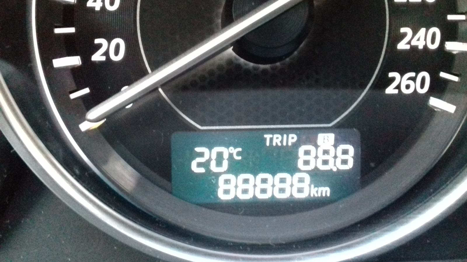

Co się tyczy mojej Czerwonej to w miniony piątek zagościł na blacie magiczny przebieg – daję słowo, że oprócz Trip B nic nie kręciłem
