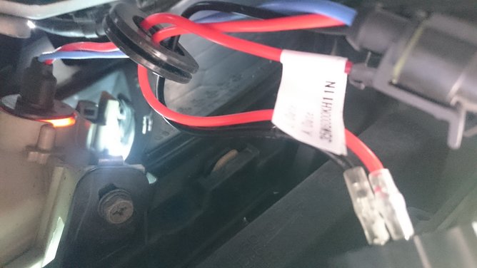

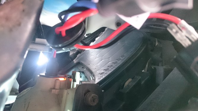

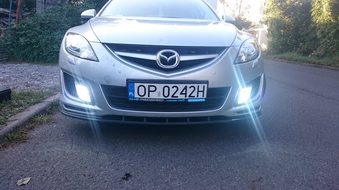

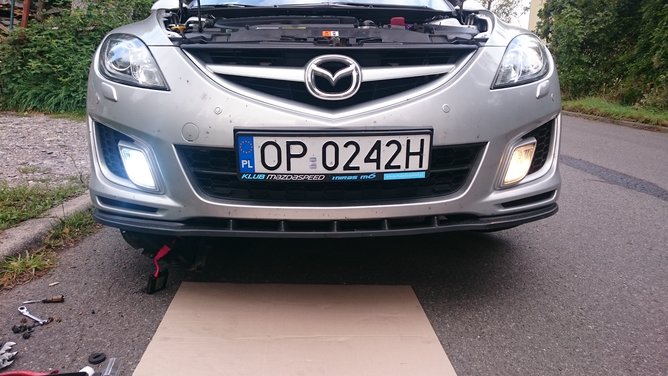

Postprzez MIRAS M6 » 10 wrz 2017, 10:35
Żeby nie było nudno to właśnie trwa montaż xenona w halogeny.

Postprzez MIRAS M6 » 13 wrz 2017, 04:13
makmarc napisał(a):ładne macie panele w domu :P
Mirku, halogeny teraz prezencą się super, ciekawe jak zawsze, jak do tego podejdą mundurowi w razie W.
A dziękuję. Panele młody sobie sam wybierał a ja mu je położyłem
Co do xenona to trudno mi się wypowiedzieć. W GY też jest po dzień dzisiejszy a to już 3 lata będzie i nikt mi się nie przyczepił jeszcze. Ale pomiędzy halogenami Valeo z Aero pakietu w GY a tymi ze Sport pakietu w GH jest jedna różnica. GY ma przysłonę i tak naprawdę to nie widać co siedzi w halogenie a GH nie ma przysłony i gołym okiem widać że żarówka to nie jest.
