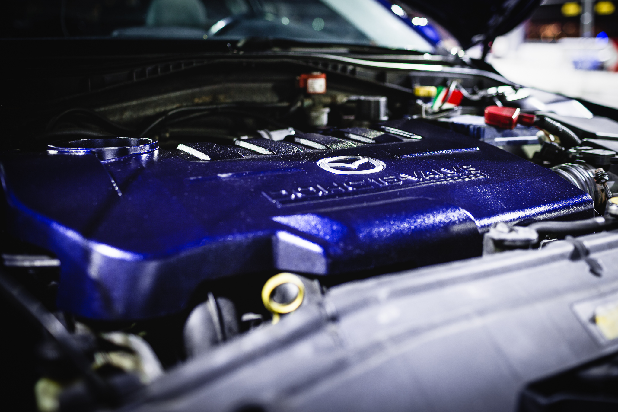

Zacząłem też robić porządki pod maską. Na pierwszy rzut poszła pokrywa silnika, pomalowana pod kolor nadwozia, farbą w sprayu (Mazda 25E) i lakierem bezbarwnym na wierzch. Efekt wyszedł bardzo dobrze, podoba mi się struktura pokrywy, przez co brokat jest fajnie widoczny. Teraz na tapetę polecą kolejne elementy. Pójdą na pewno szybciej, bo odpadnie temat maskowania taśmą logotypu :)

Fajnie wyszło i dobrze wygląda ta osłona. Dobrze widzę... nie masz jeszcze rozpórki ? :P

Pokrywa wyszła super <spoko>
Postprzez Mateo_RX » 8 kwi 2017, 05:45
Podoba mi się ta pokrywa ;D powiedz mi sam ją malowałeś czy oddawaleś do lakiernika ?

Lakierowałem sam, sprayem. Nie ma sensu oddawać takich rzeczy do lakiernika. Najpierw dokładnie myjemy, odtłuszczamy całość. Maskujemy taśmą znaczek (można spróbować go odkleić, ale ja poszedłem na skróty), później podkład do plastiku, 3 warstwy koloru + bezbarwny jako finish.

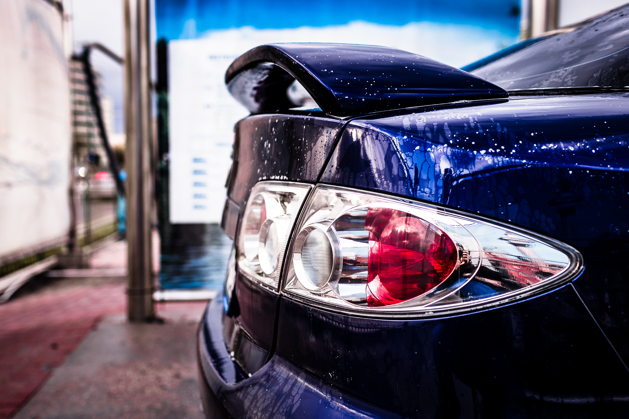

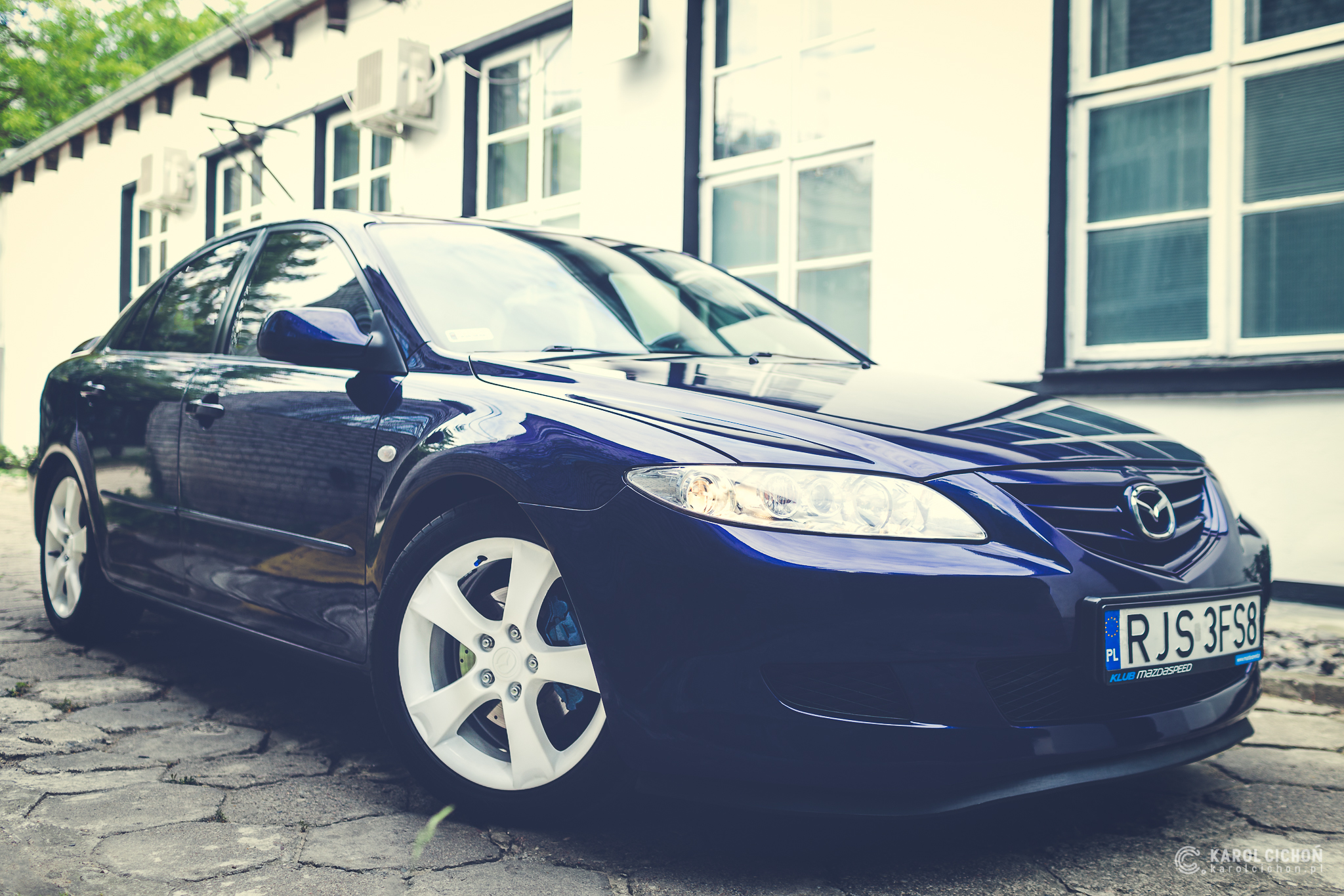

Dziś w przerwie pomiędzy deszczem, a gradem było małe mycie. Testowałem też nową pianę i pianownice. Pierwszy raz dość słaby – zła proporcja piany względem wody i wyszła za rzadka :( Za to kolor dobry :P Szybki zabrał mi aparat i dzięki niemu kilka zdjęć :P

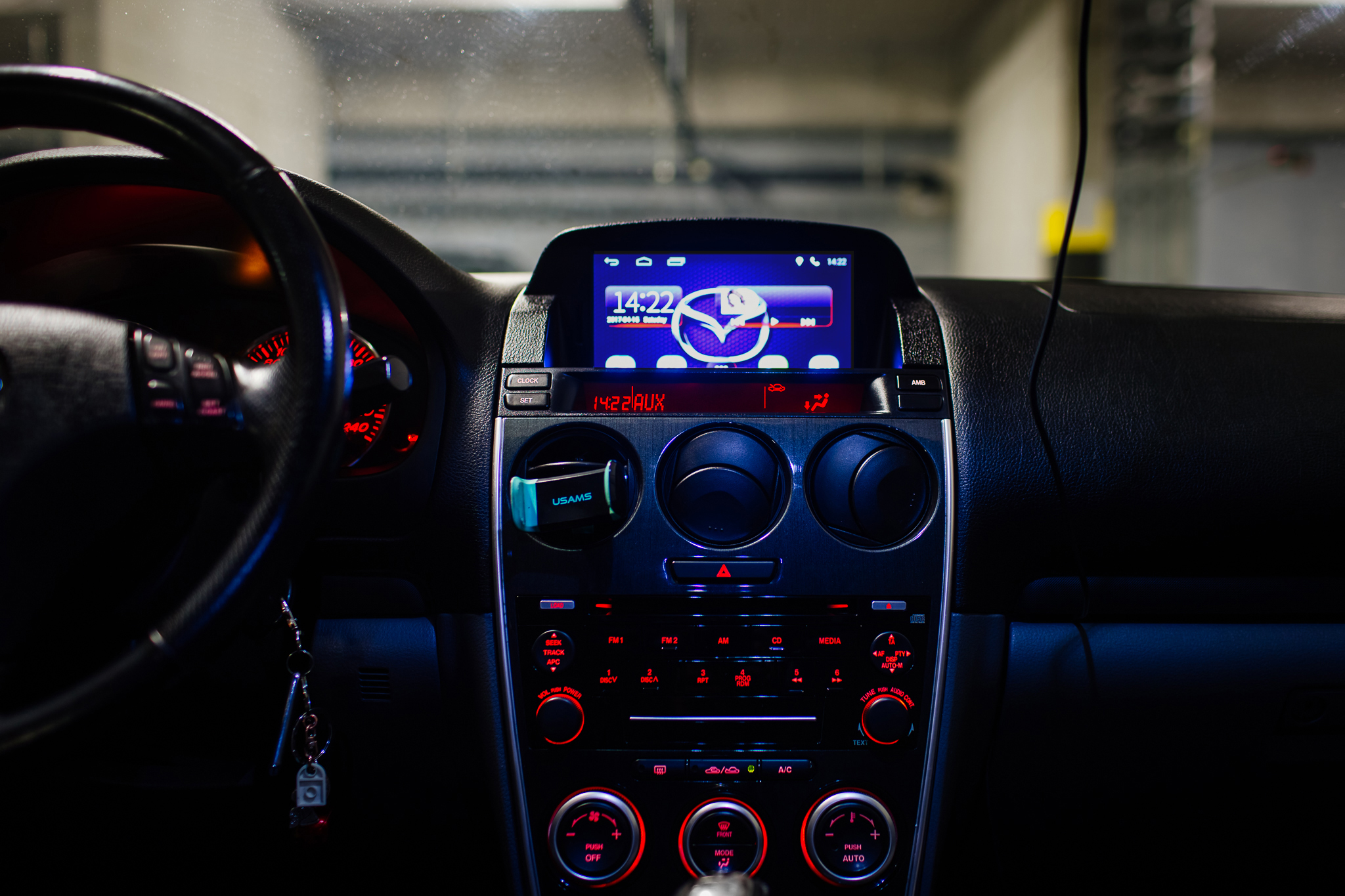

Żeby nie było, że nic się nie dzieje (a dzieje się, ale zdradzę to dopiero w kolejnych postach, jak wszystko zostanie zamontowane), dziś obiecane zdjęcie centrum dowodzenia :P

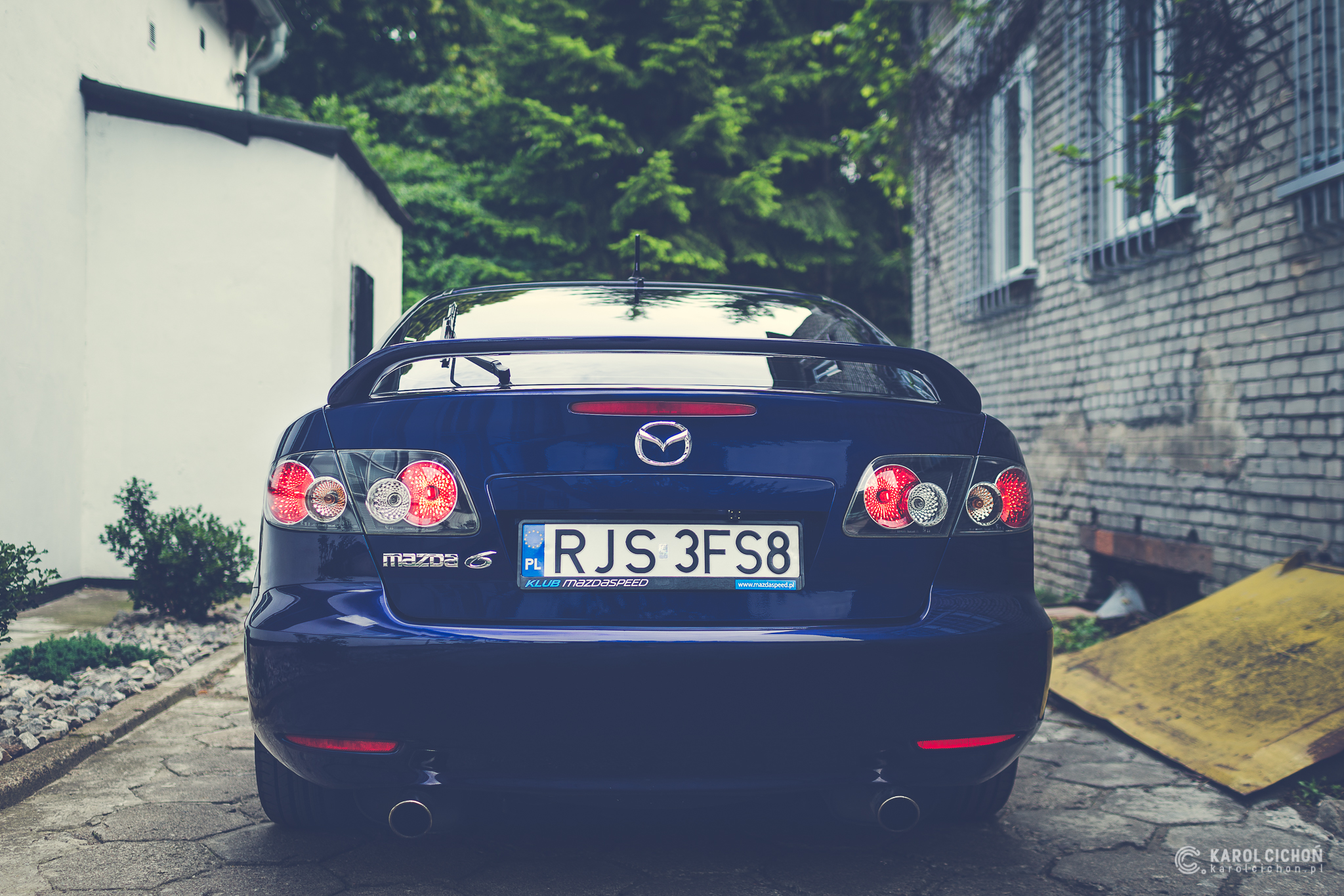

Widzę, że temat trochę ucichł :( No nic, czas w takim razie na kolejną porcję zdjęć :)
Jak widać dwururka zamontowana :)
Zaciski też ładnie pomalowane :)

Będą, będą! Pierwsze testy rozklejania już za mną :) Tylne też na dniach będą inne :P

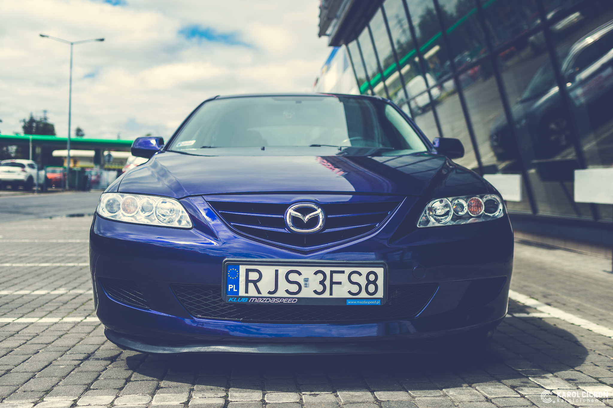

Z kolejnych modów – wpadły lampy od MPS'a i A-Spec (dzięki pomocy jarek2123), więc teraz możecie się czepiać już tylko przednich lamp! One też jednak pójdą w kreta, ale trzeba czasu :D :D :D
Póki co kilka dość spontanicznych fotek, z krótkiej, sobotniej przejażdżki po stolicy :P
