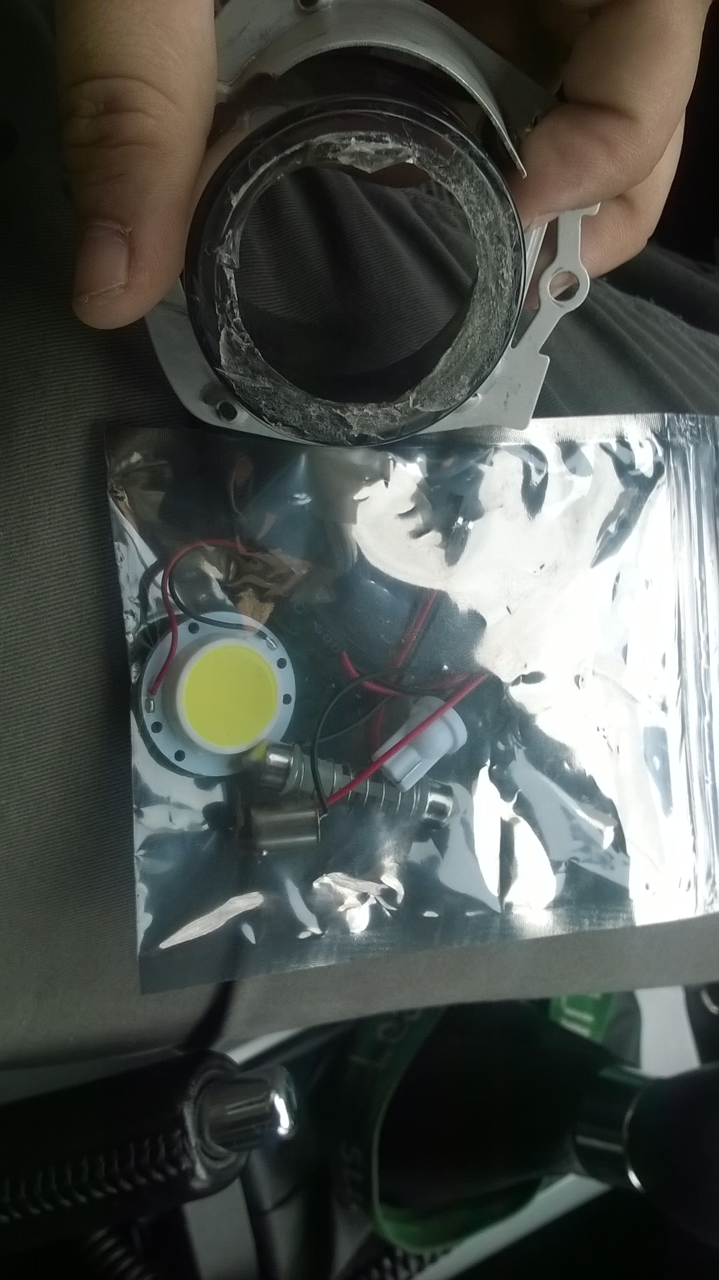

elpeg elpegiem, dotarla do mnie lampa nie peknieta rozkleiłem, i szuke kreta + ledy w dziure wolną ;D

Tak juz wsadziłem prawie wszędzie prócz bagażniki LEDy

Postprzez totalover » 16 kwi 2015, 13:23
...beda tez DRL w lampach

Postprzez xRafalx » 16 kwi 2015, 16:59
Fajny pomysł choć jak widać chyba Led trochę mniejszy ten tej dziury w zaślepce :D

Postprzez totalover » 16 kwi 2015, 17:15
bedzie tam jeszcze wsadzony kawałek aluminium żeby dioda się chłodziła, dość spora moc 4W więc daje. Pytanie jak to bedzie wyglądać z kretem. Chciałbym zrobić lampy jak w polift a nie całe czarne ale nie mam pomysłu jak to obkleić :/

Postprzez MIRAS M6 » 16 kwi 2015, 17:16
xRafalx napisał(a):choć jak widać chyba Led trochę mniejszy ten tej dziury w zaślepce :D
Chyba tez tak mi się coś zdaje.Ja wycinałem otwór w tej zaślepce i chyba z 15 razy przymierzałem żeby idealnie dopasować i się udało.No ale może tu kolega ma jakąś inną koncepcję osadzenia tego leda (led sam w sobie pierwsza liga) i poczekajmy na foto jak go osadzi i wtedy ocenimy,

Postprzez totalover » 16 kwi 2015, 17:21
W dziure osadze taki radiator :
I na niego mam taką specjalną taśme termoprzewodzącą i przykleje go do radiatora potem zasilanie na przekaźniku.

Postprzez MIRAS M6 » 16 kwi 2015, 17:37
Wygląda solidnie ale i 4w led potrafi wytworzyć temp więc już z mojej strony wszystko jasne.Pierwotnie byłem przekonany że ten led ma z tyłu już właśnie coś podobnego sam w sobie ale wynika teraz że nie ma nic.Puszczasz je przez automat włączający czy masz jakis swój inny patent na włączanie ich ??

Postprzez totalover » 16 kwi 2015, 18:06
Przekaźnik, Plusowy, minus na stałe bo jest w lampie jakiś prawdopodobnie, Jak dojdzie plus z postoju to ma rozłączyć, chyba ze jest minusowy to na odwrót.

Postprzez MIRAS M6 » 17 kwi 2015, 16:11
Może być i tak.Tylko będą Ci świecić już po zapłonie nawet bez rozruchu

Postprzez totalover » 17 kwi 2015, 20:00
w starej miałem podpiete pod silniczek wycieraczek i tez swiecily z zaplonem i bez problemu dla aku więc jakoś dam rade :D
