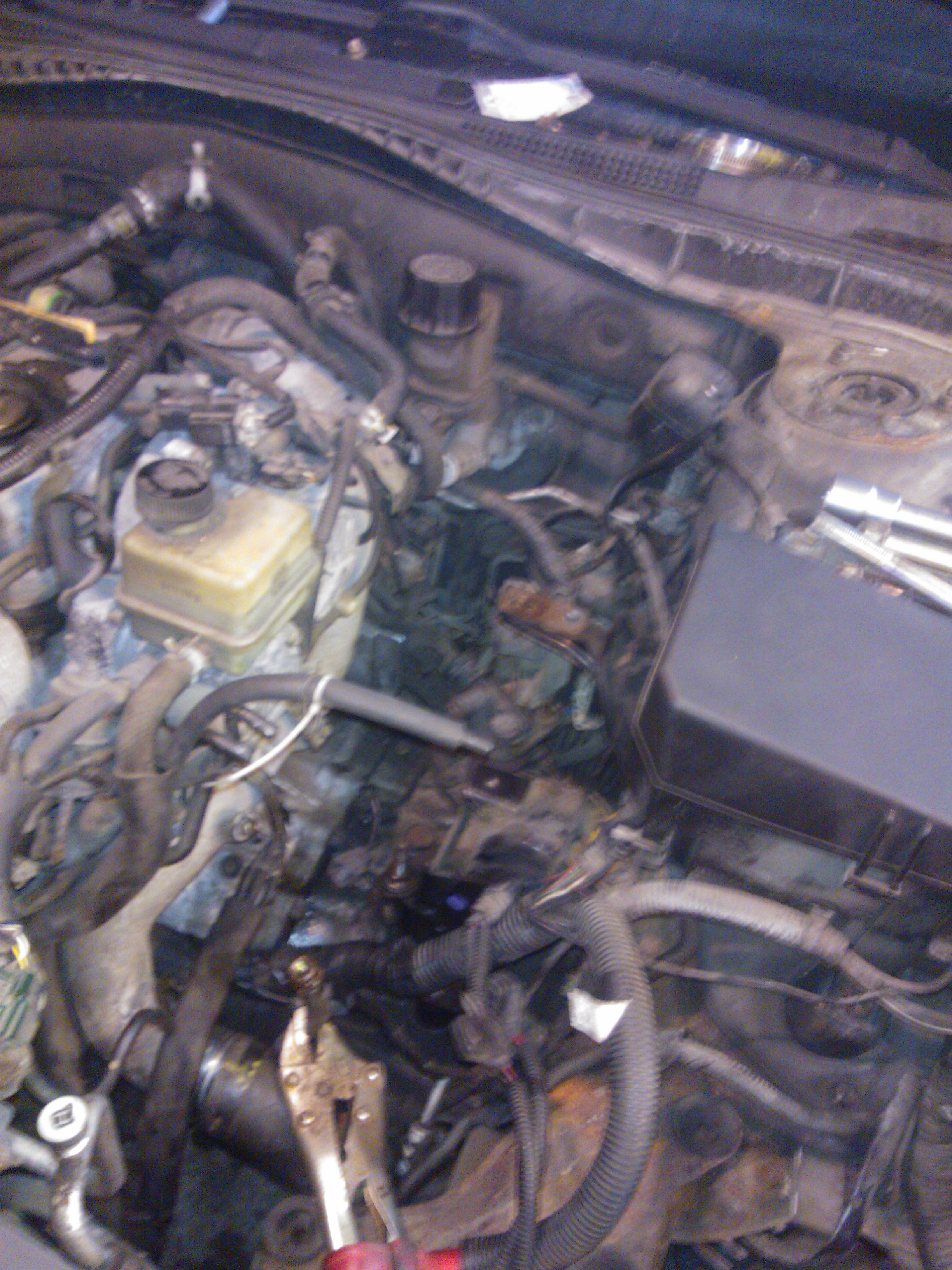

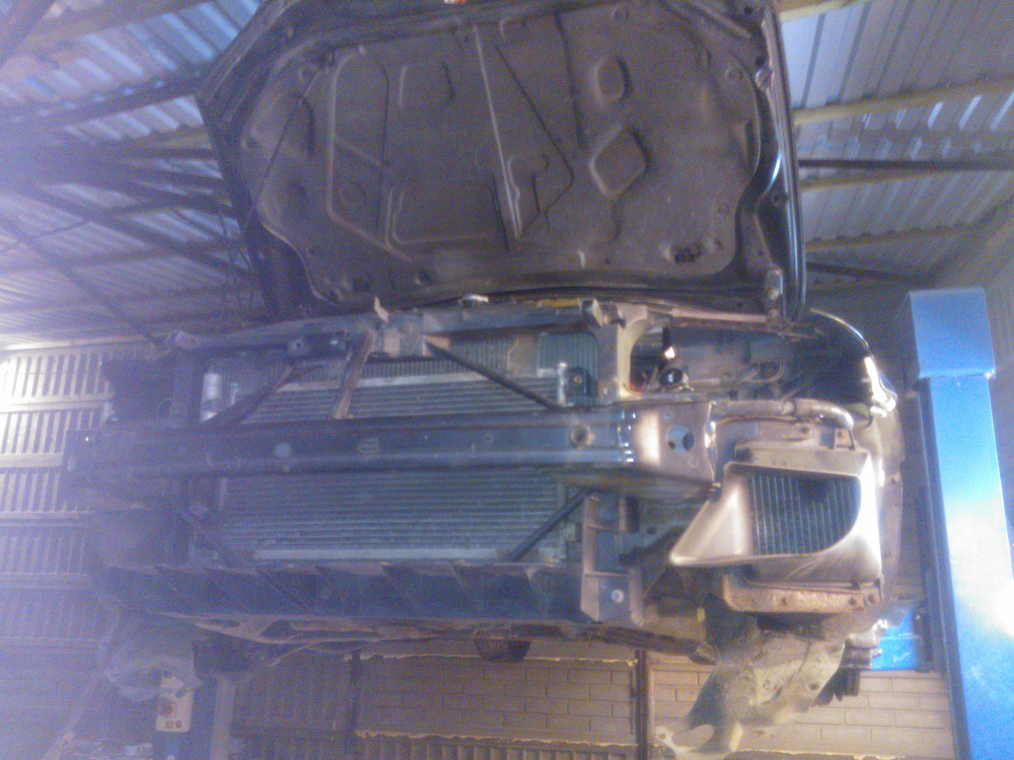

Postprzez radar88 » 14 paź 2015, 18:44

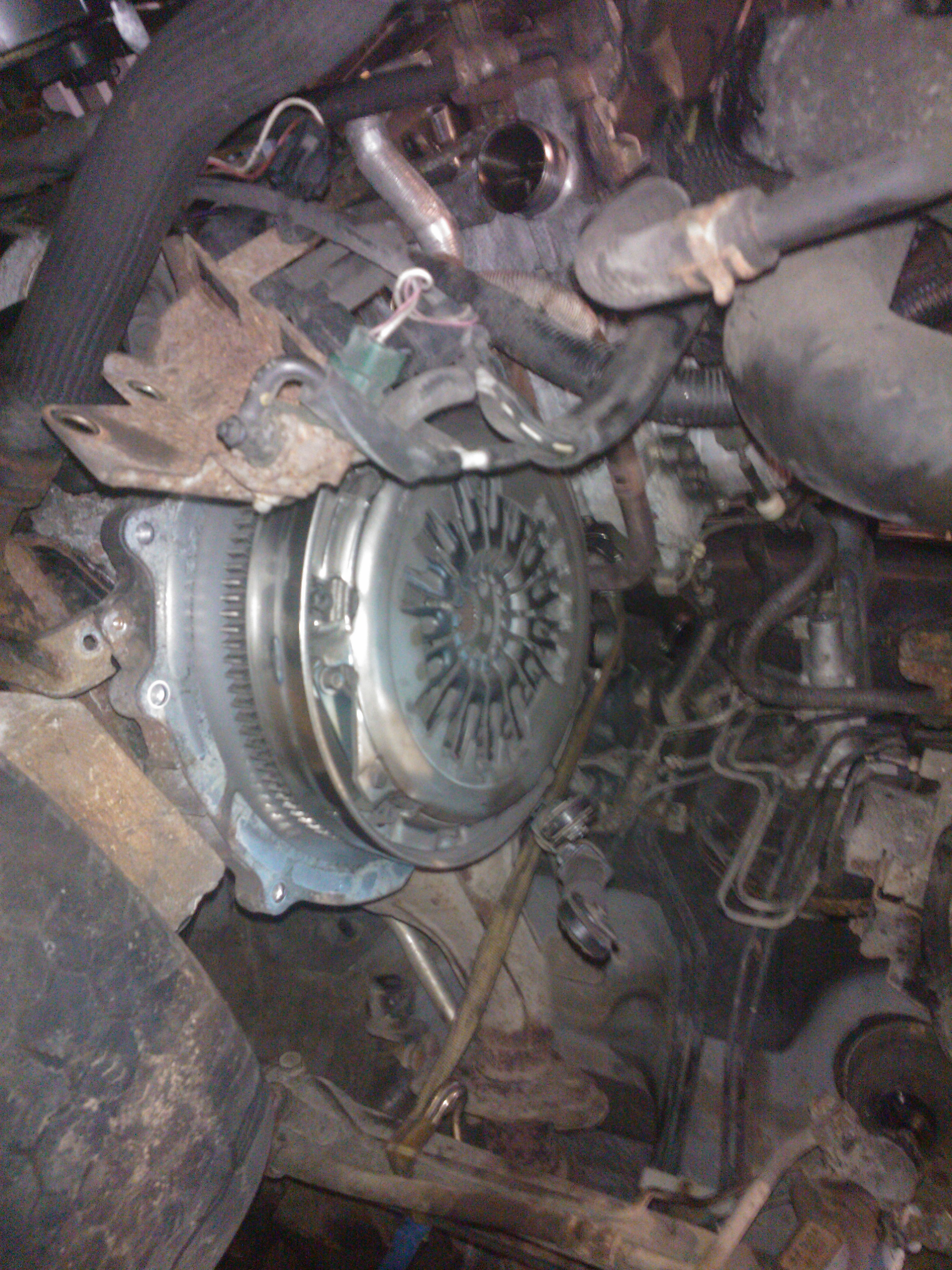

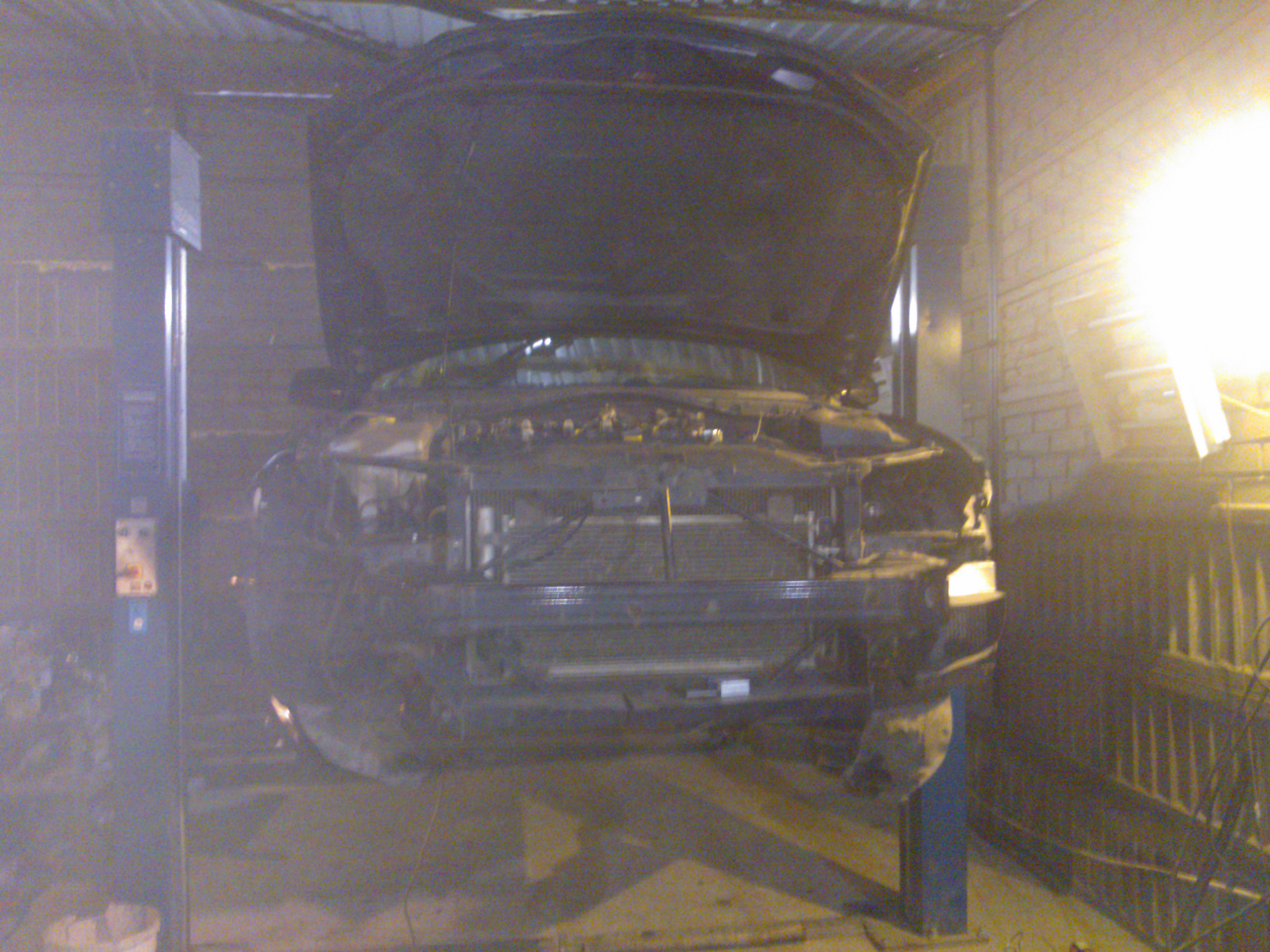

Przyszedł czas na dwumas ! :D
Skośnookie strasznie to rozwiązali... Jak na razie przepracowane 10godz roboczych, jutro składam.
Zalewam świeży olej do skrzyni, wymieniam łożysko oporowe, 2mas mam nadzieję że będzie dobre. I sobotę trasa 1600km.
Kilka mediów:

Postprzez Beny » 14 paź 2015, 18:55
ale [tiiit] :D dorobiłeś sie podnośnika?Teraz to robota pewnie sama idzie.
Posty: 8678 (86/84)
Postprzez radar88 » 14 paź 2015, 18:57
No właśnie nie :( Podnośnik i garaż znajomego

Używka za parę złotych, teoretycznie wyciągnięta ze zdrowego i dopieszczanego samochodu ( micha dostała, olej wywaliło i po silniku), więc mam nadzieję że będzie dobrze.
Objaw. Zaraz po odpaleniu zgrzyty takie że było je słychać z daleka, pierwsze myśli to że silnik się rozpadnie. Starą 2m wyślę na regenerację, więc oby ta pojeździła chociaż trochę.

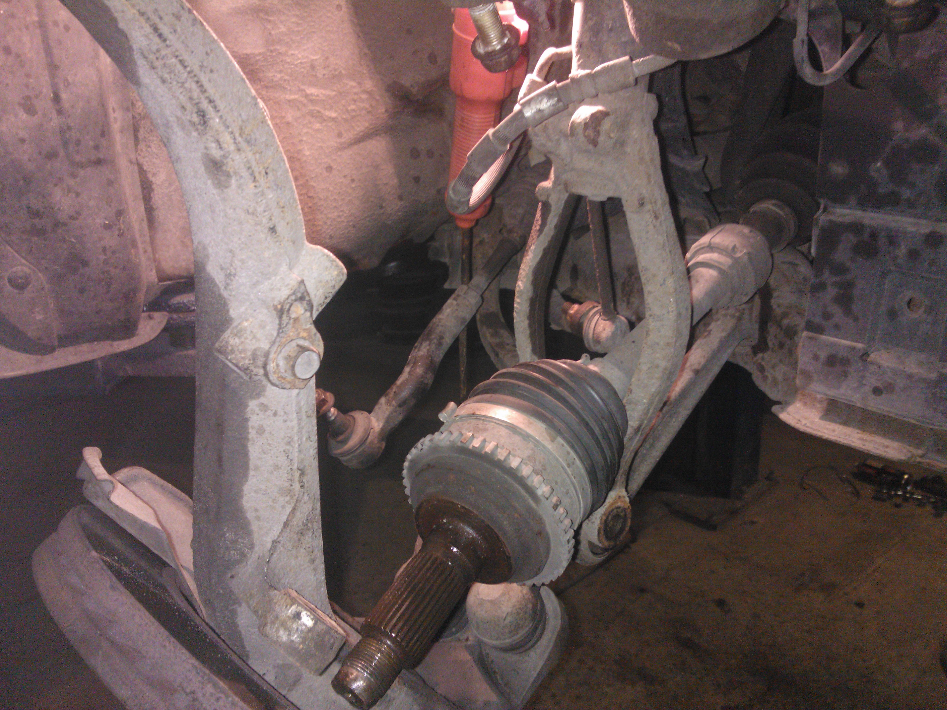

Postprzez radar88 » 2 lis 2015, 01:35
Mazda dzień przed wyjazdem złożona i odpalona, cisza jakiej się spodziewałem, auto dojechało jak i wróciło do domów, pokonało ponda 4 tyś kilometrów i nawet nie stęknęło.
Co mam do wymiany po wjechaniu do Polski i przejechaniu się kawałek trasą pamiętającą Hitlera...chyba łączniki bo coś słychać w jednym z kół. I amortyzator z tyłu bo okazało się że się wylał ale to przed wyjazdem. Kilka fotek z zagranicy.

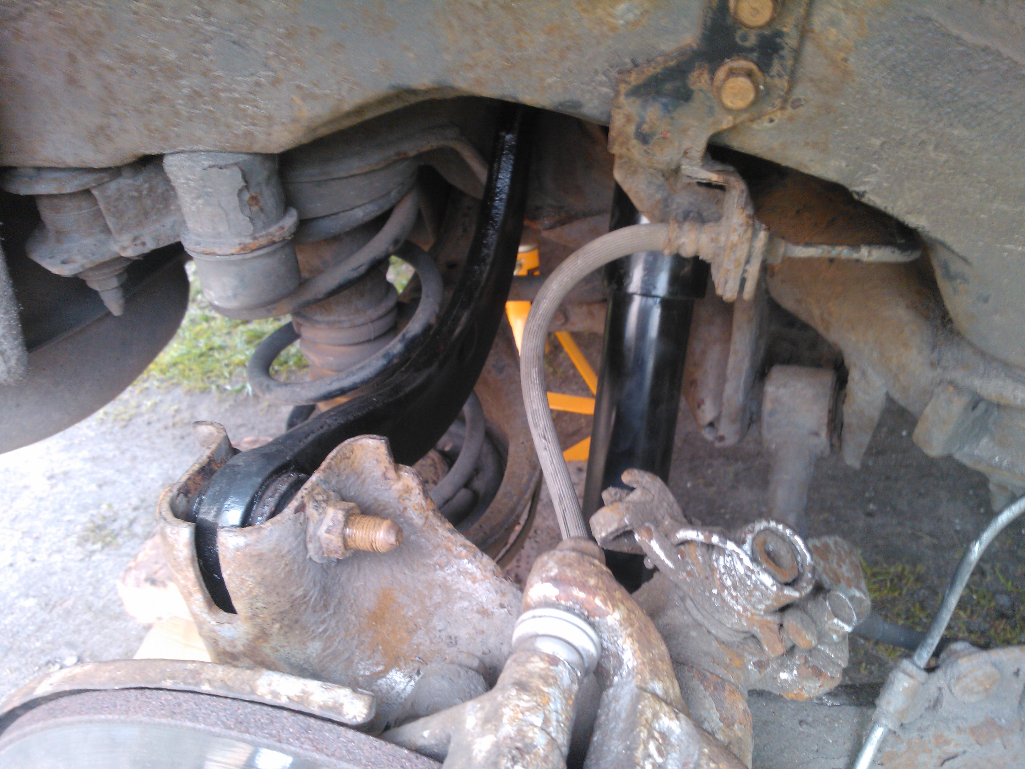

Postprzez radar88 » 3 maja 2016, 19:58

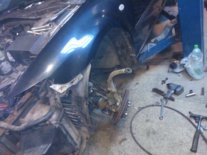

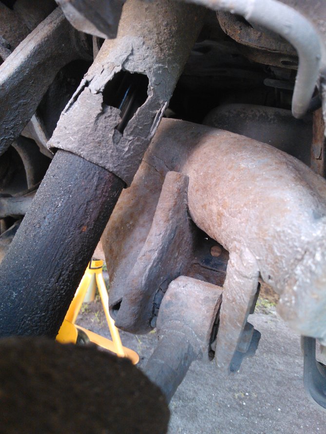

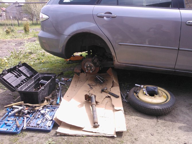

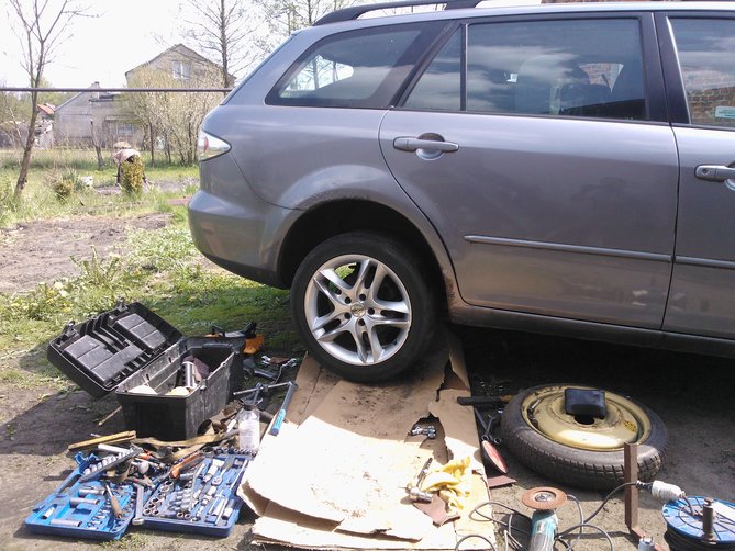

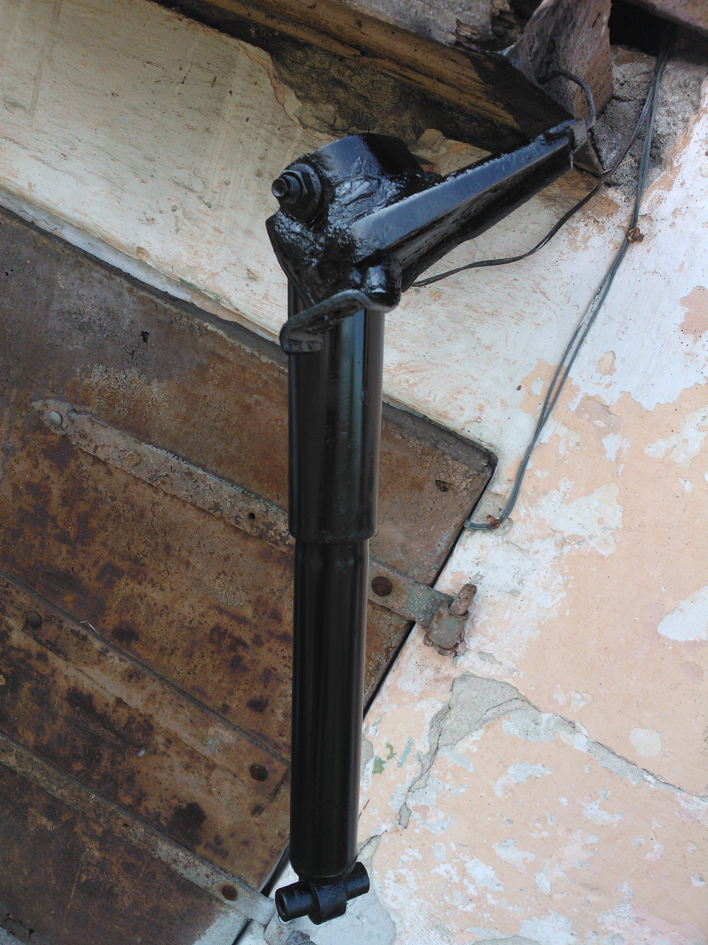

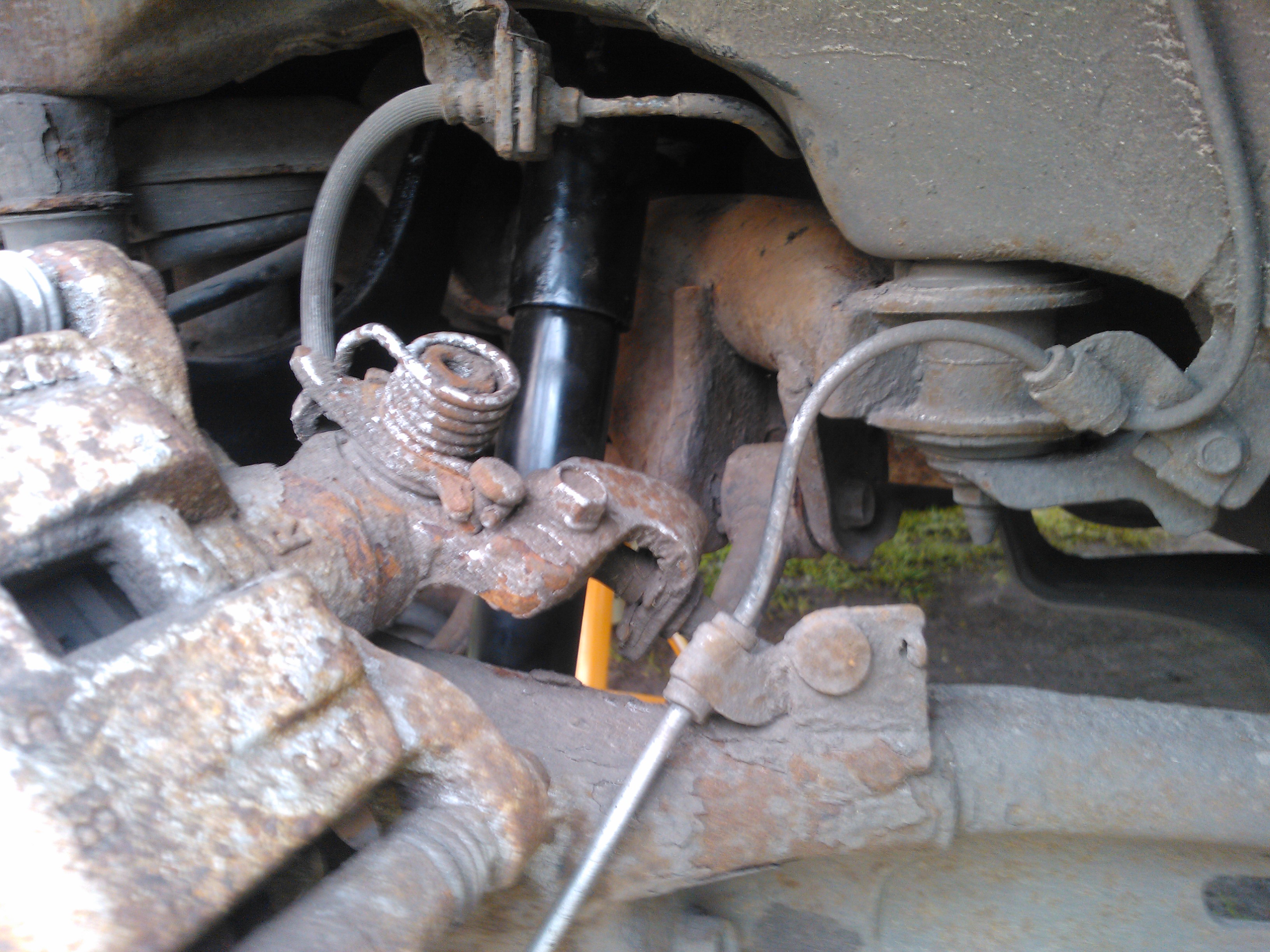

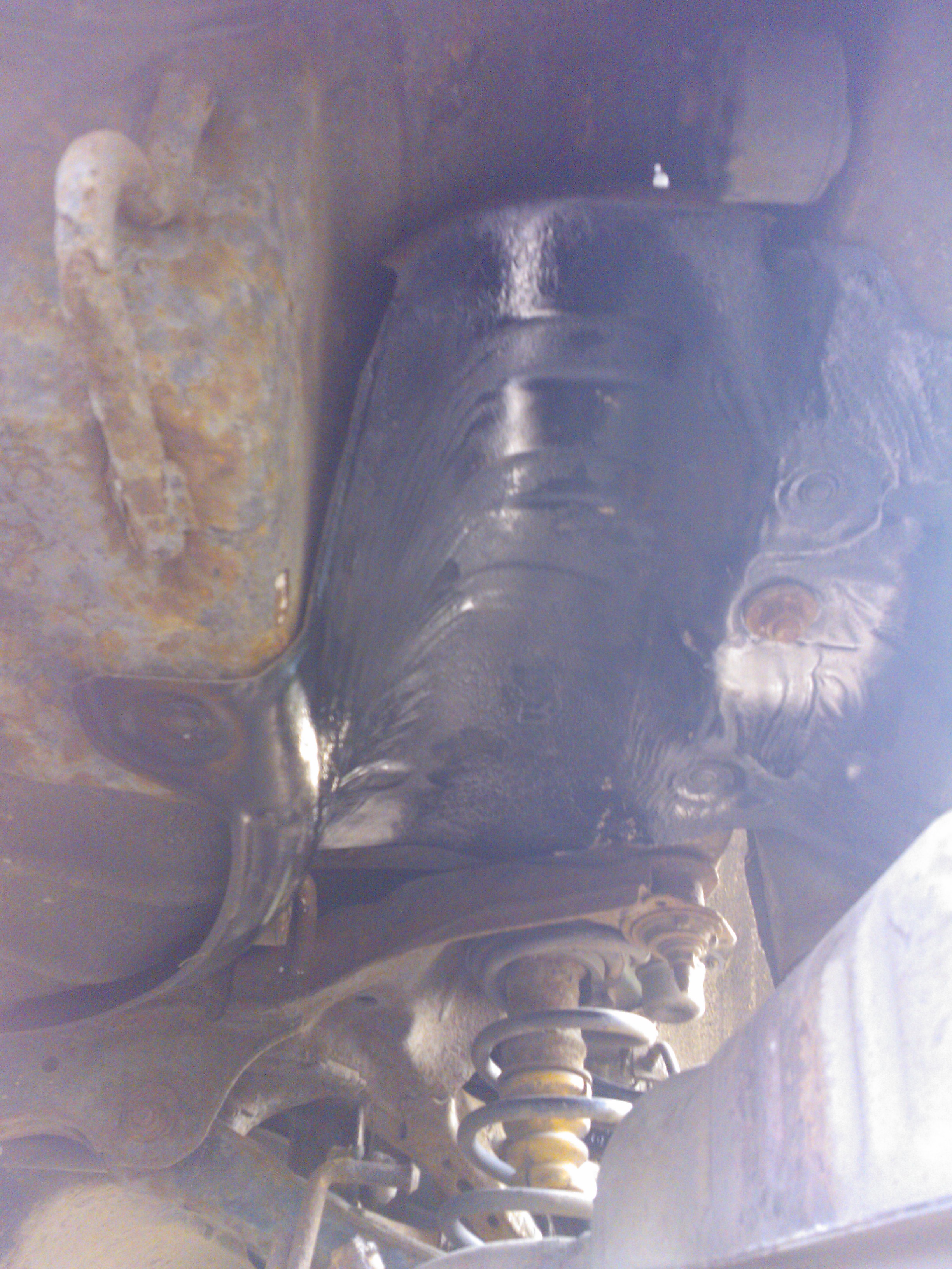

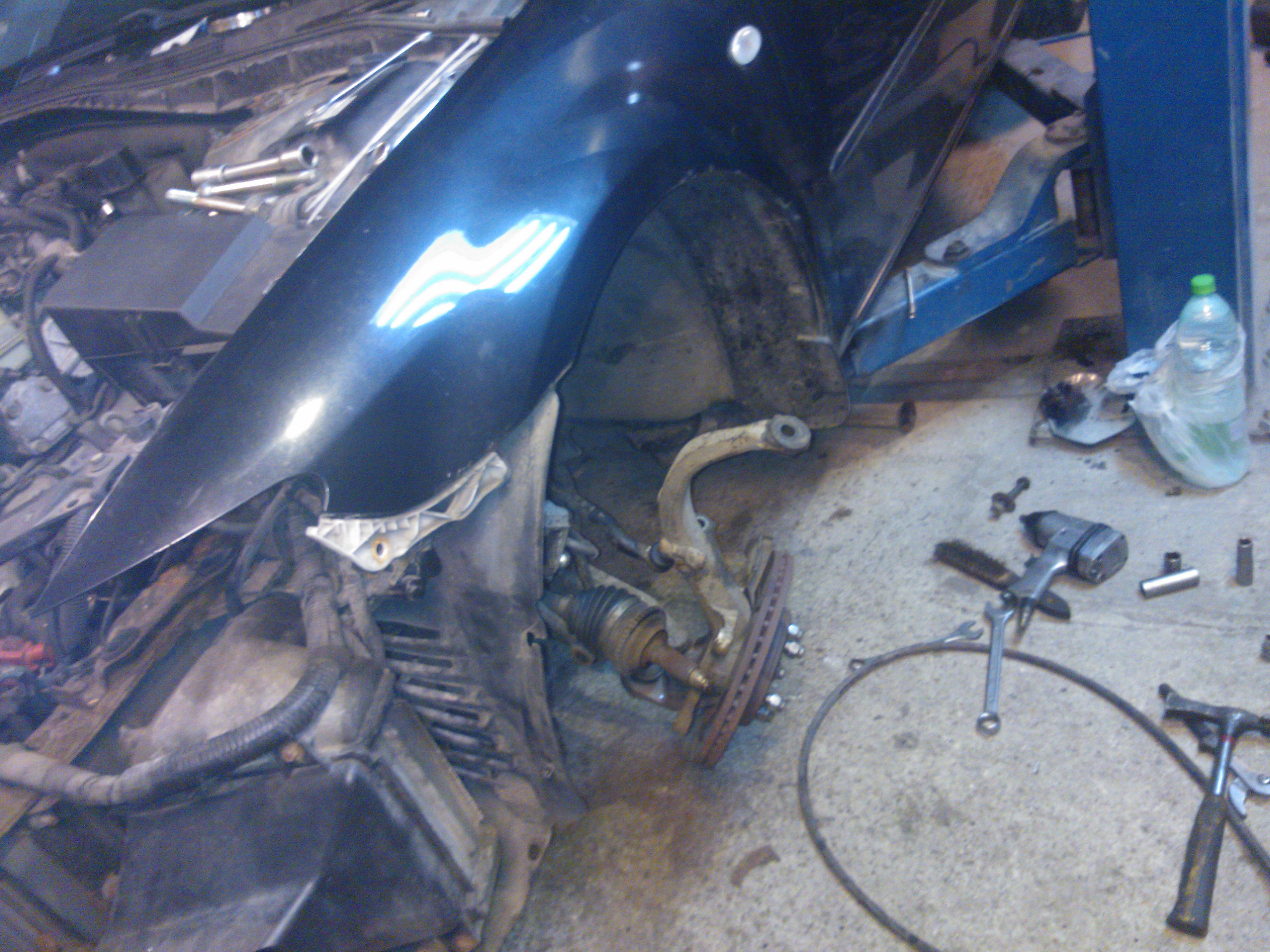

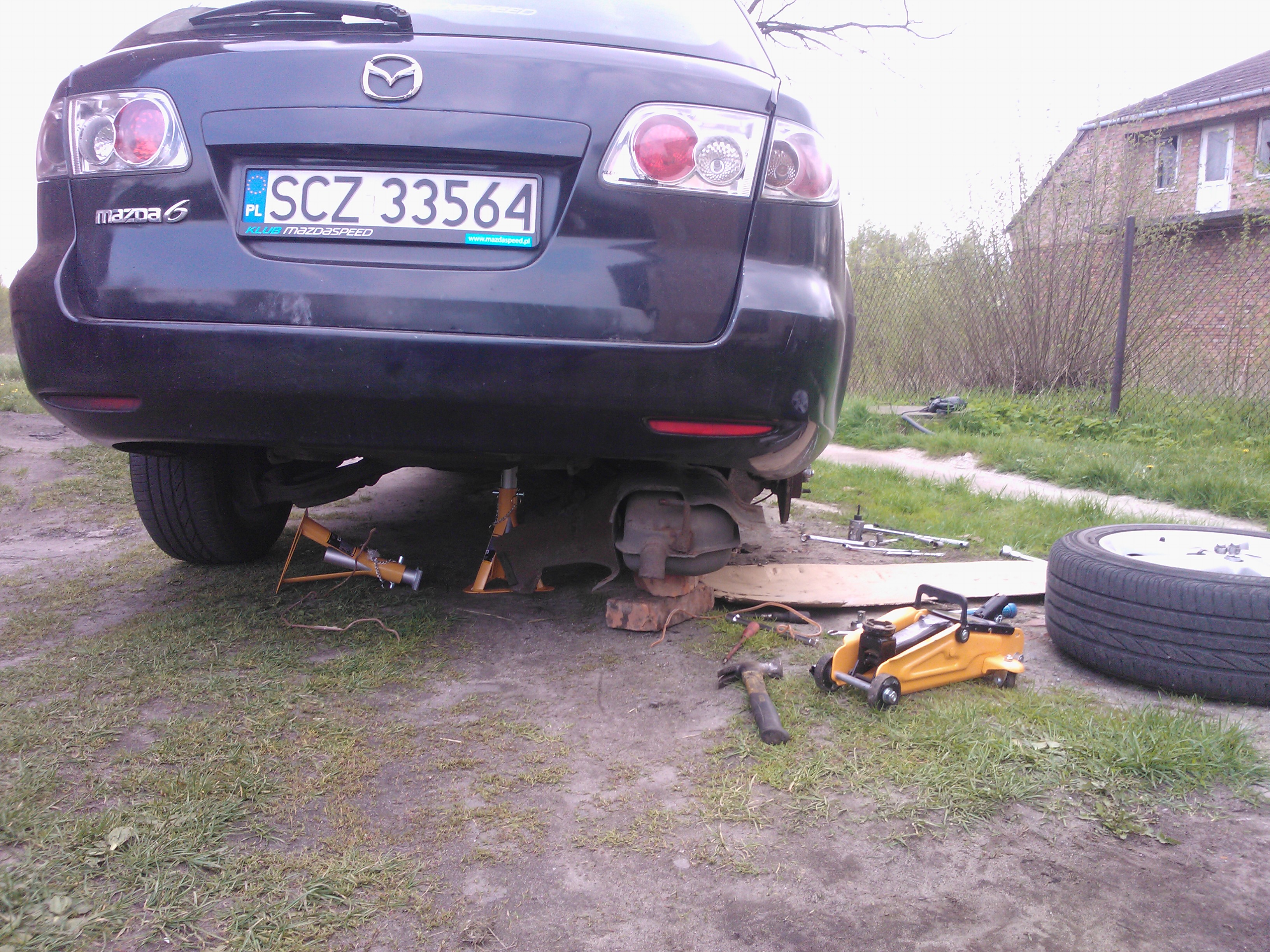

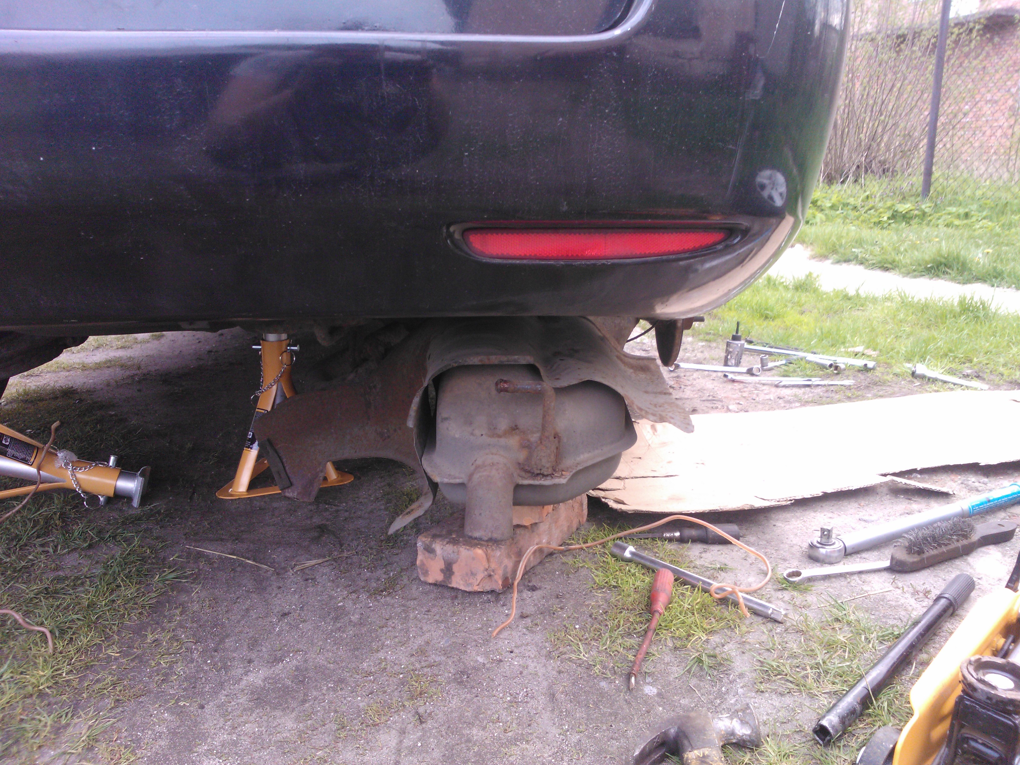

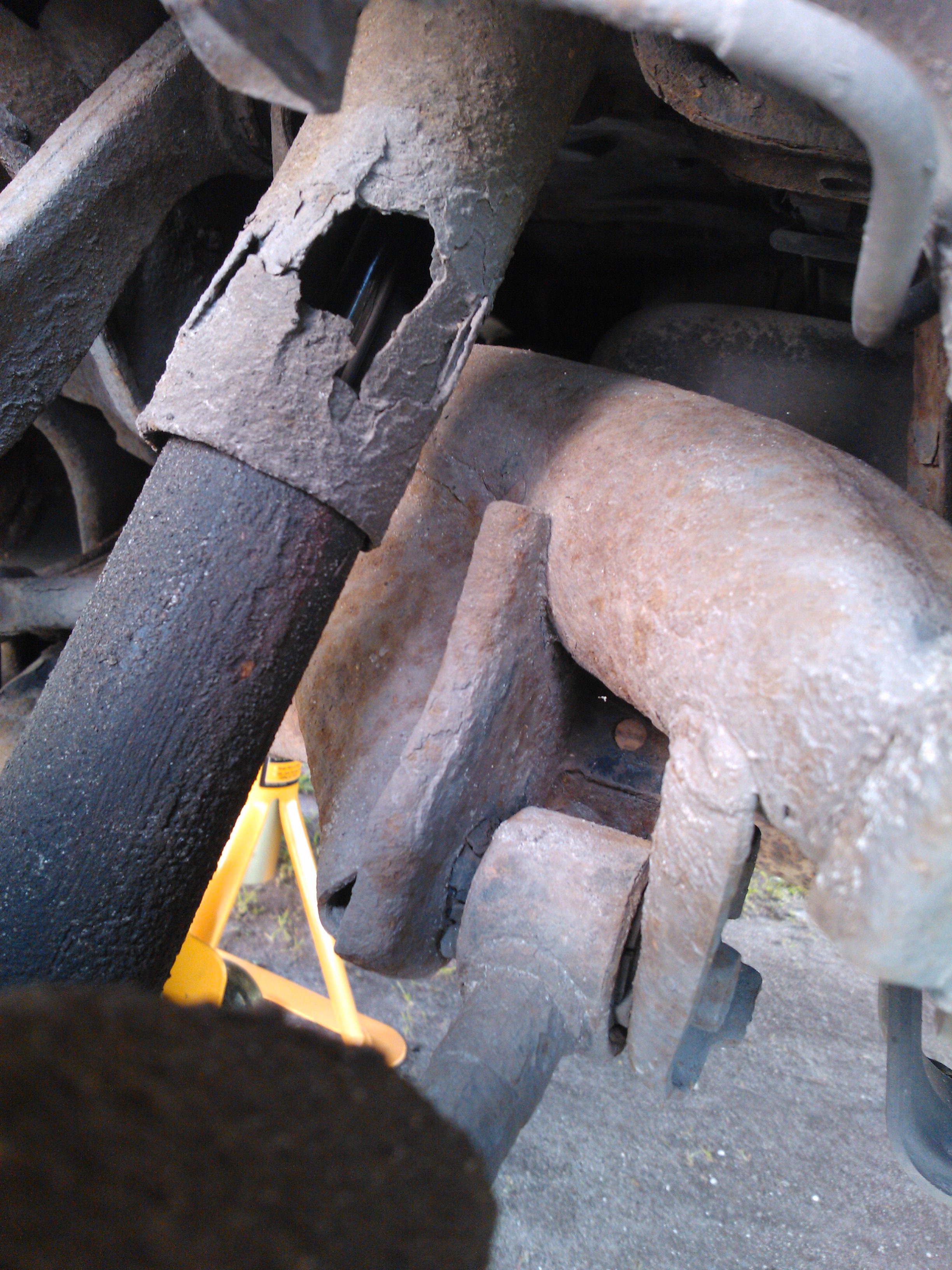

Dawno się tu nic nie ruszało, ostatnio trochę się w maździe działo, ściągnięcie miski w celu obejrzenia smoka olejowego oraz kolejna wymiana oleju. Poprawa cholernej blachy od wydechu bo przegniła, wymiana amorka, zmiana opon na letnie etc
Kilka zdjęć :
Demontaż amorka, jak na złość w angolu uwalony lewy:
Jak by kogoś interesowało jak M6 wygląda na Ronal LZ
Amor z Anglika:
No i moja padaka:
I już zamontowane:
I wspomniana blacha przez którą dostawałem szału:

Postprzez Przemysław » 3 maja 2016, 20:24
O właśnie. Jak to jest z demontażem tylnego amortyzatora? Niektórzy mówią, że to droga przez mękę <co?>
Yo, mr. White!
Od: 8 kwi 2012, 12:05
Posty: 994 (0/10)
Skąd: okolice Świdnika
Auto: M6 GG LF-DE '06
Postprzez radar88 » 3 maja 2016, 20:28
No nie jest ciekawie, nie ukrywam ale jak już jeden odkręcisz....to następne same wychodzą ;)
Naj, najlepiej było by wózek zrzucić ale...ja nie mam kanału, podnośnika więc muszę radzić sobie na ziemi.
Na początek odkręciłem drążek reakcyjny środkowy/górny...jak zwał tak zwał i dopiero jest dostęp do śrub mocowania amorka, reszta to już z górki.

Postprzez Beny » 3 maja 2016, 20:32
Okiem właściciela kilku dziewiątek-widziałes w nich taka ruda w podwoziu jak na jednym ze zdjęć podwozia M6?
Posty: 8678 (86/84)
Postprzez radar88 » 3 maja 2016, 20:59
Tak, w samochodzie które było robione przez p. Henia, lecz nie tak rozległą. Wszystko przez to że konserwacja jest 2x cieńsza niż w Xedosie. Jak by kupujący, pojechali i zakonserwowali auto extra nie było by takich problemów ale kto to miał wiedzieć. Ale na pocieszenie....Angol wygląda znacznie gorzej od mojej.

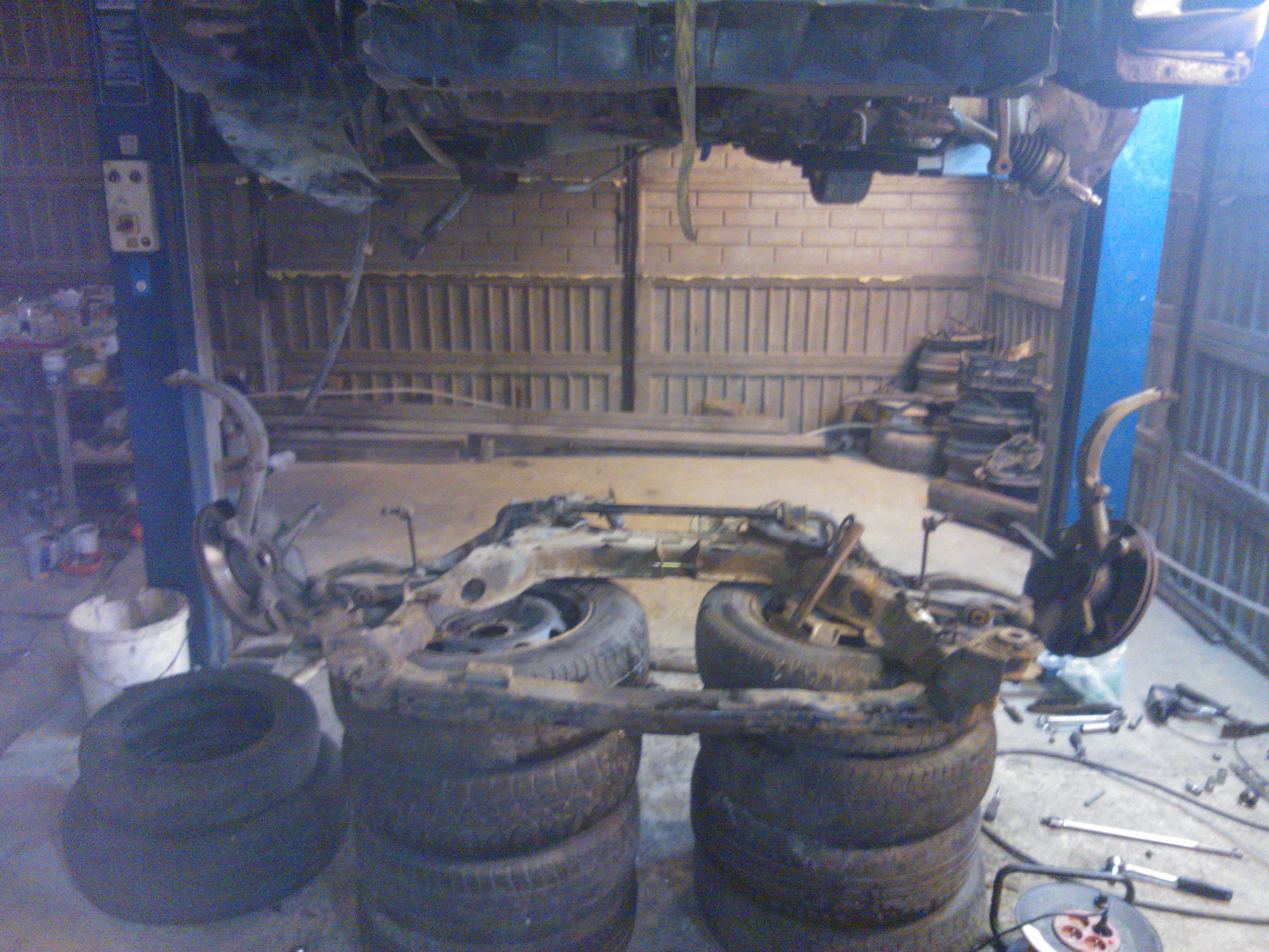

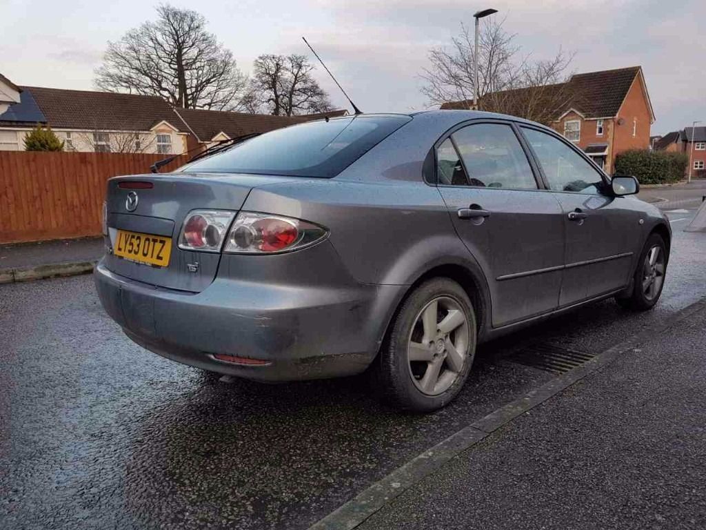

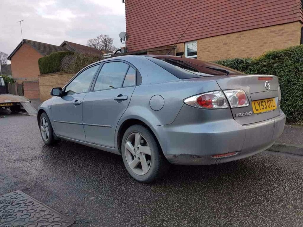

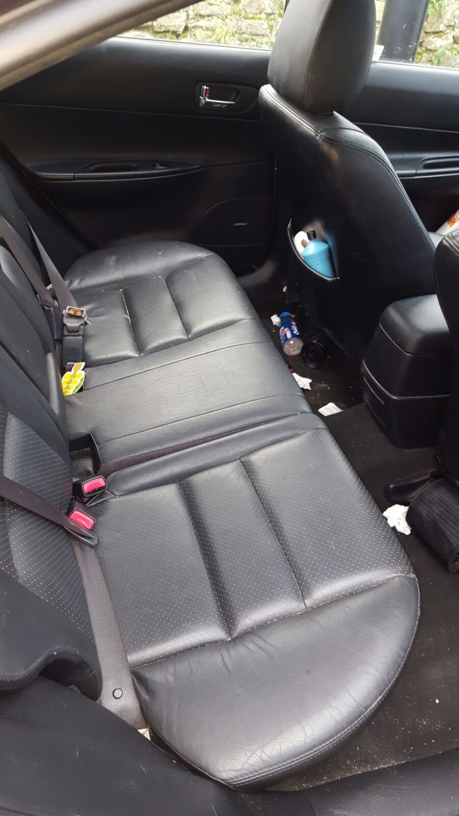

Postprzez radar88 » 25 lut 2017, 15:32
Samochód nie długo idzie na fanty... Dość diesla...Co coś w nim zrobię to się sypie kolejne, mało tego auto ma wstawioną pupę i pęka, przecieka szyba boczna + tylna. Po prostu nie mam siły, stary zgnity Xedos mnie wozi i nie stęka.
Na jej miejsce wpada M6 2,0 Benzyna z za kanału. Rok 2003, skóra, BOSE, Navi i pełna historia auta.Blacha jak dzwon, brak korozji, silnik cichutki.
Kilka fotek, oczywiście jak odbiorę auto w kwietniu to powstanie nowy wątek.
