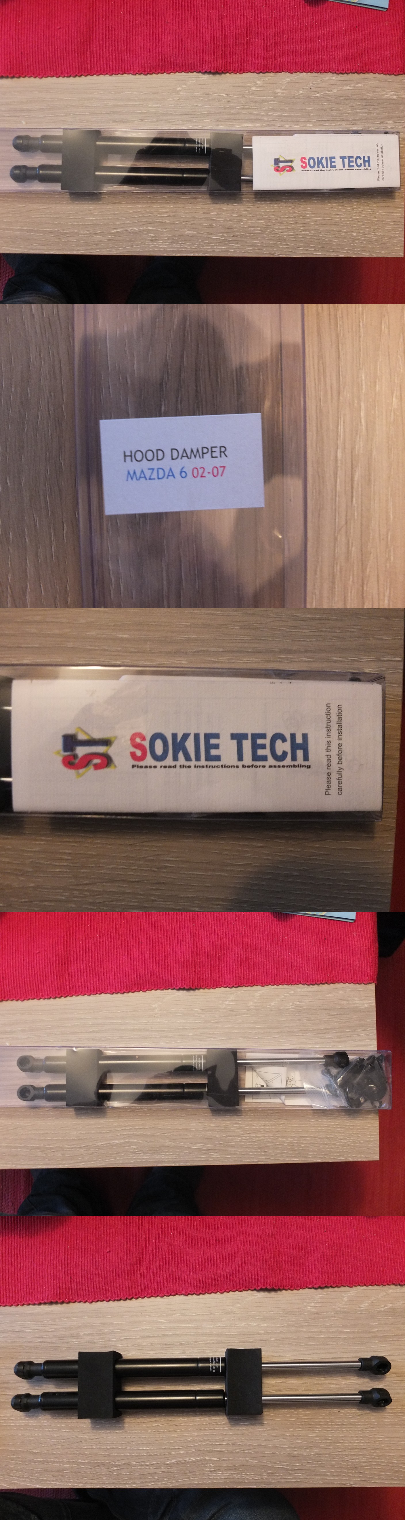

Postprzez Qropatfa » 14 mar 2015, 19:40
Proszę uprzejmie :)
Instalacja zajmuje niecałe 5 min a więc po kolei (z góry przepraszam za syf pod maską, przygotowania do wiosny dopiero się zaczną ;) ):

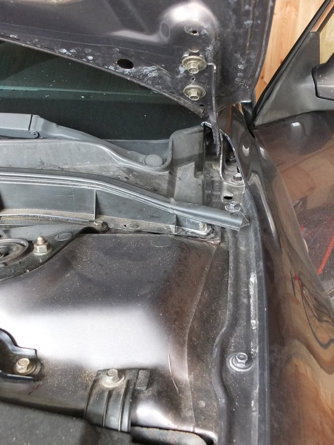

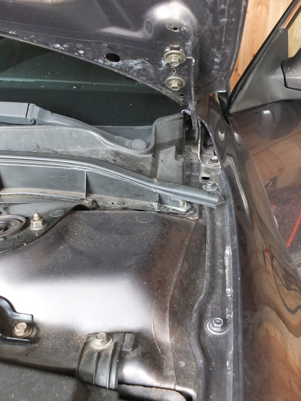

1. Po otwarciu maski ujrzymy taki widok od strony kierowcy.
Sokie Tech

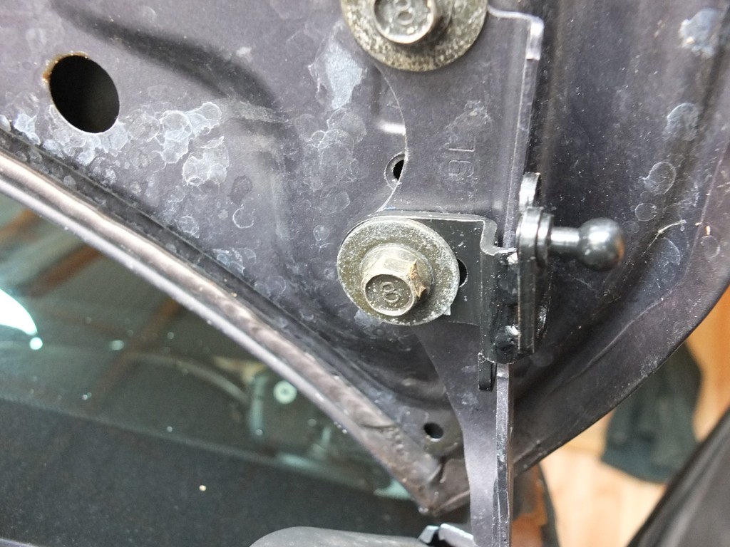

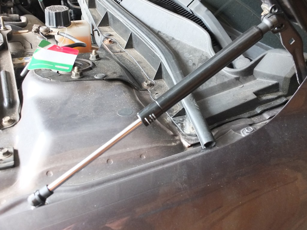

2. Odkręcamy dolną śrubę uchwytu maski i wkręcamy uchwyt z trzpieniem.
Sokie Tech

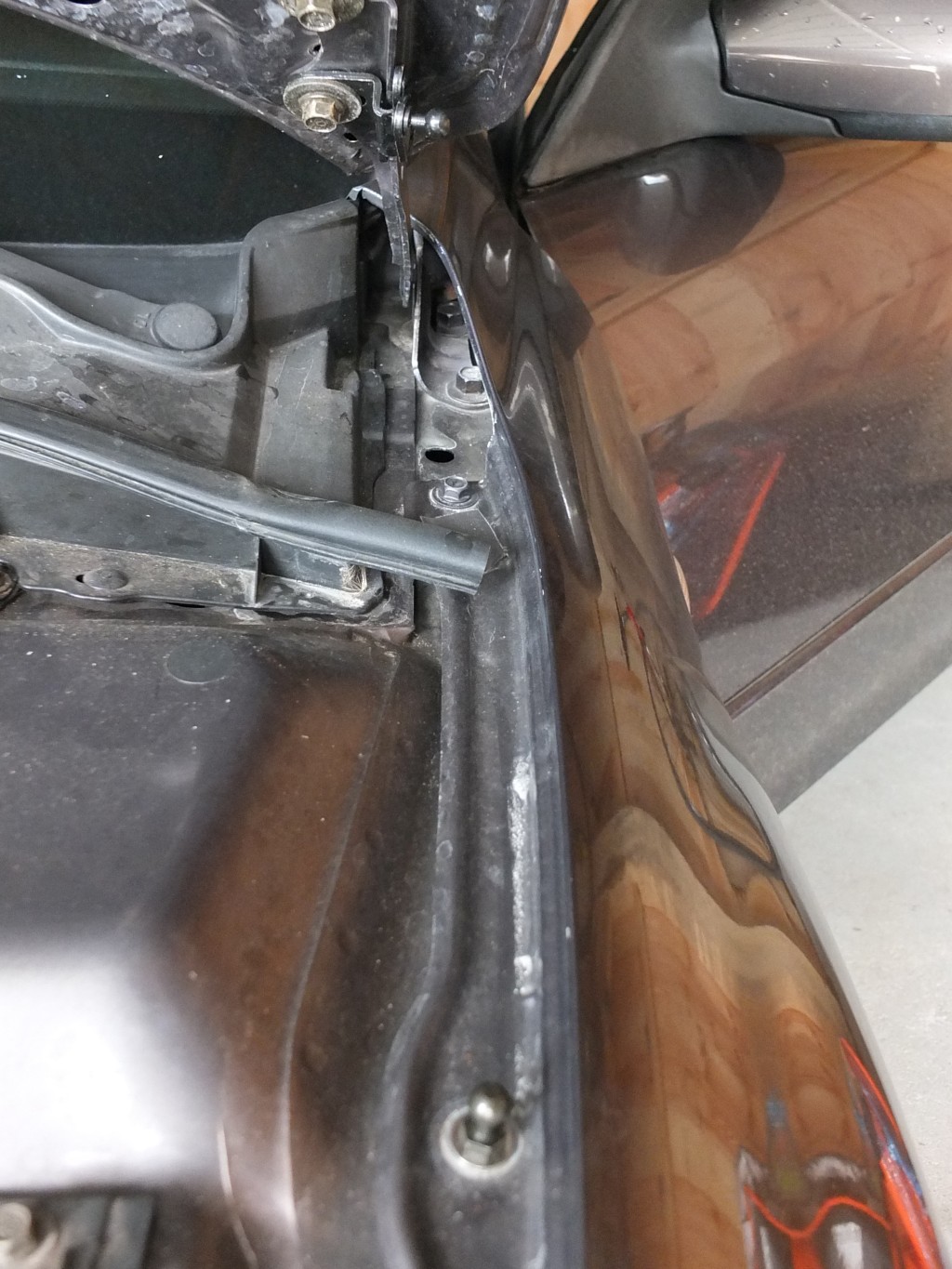

3. Na nadkolu ta sama operacja, odkręcamy śrubę i wkręcamy trzpień.
Sokie Tech

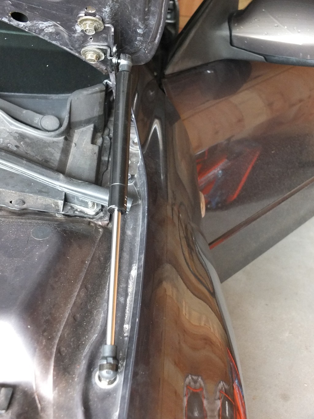

4. Tak wygląda całość.
Sokie Tech

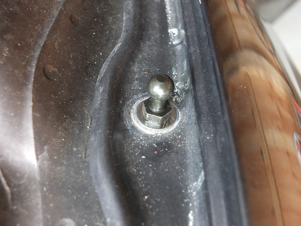

5. Końcówki siłowników wciskamy na "klik"
Sokie Tech
Sokie Tech

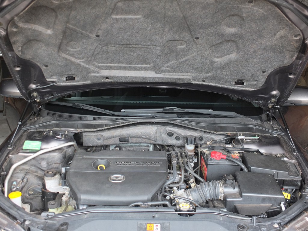

6. Tak wygląda całość.
Sokie Tech
Obserwacje: siłowniki chyba trochę za mocne, do połowy idzie ok ale od połowy (od puszczenia maski) całkowity czas otwarcia maski to kilkanaście sekund (bardzo wolno się otwiera). Ale madzia jest tak zrobiona, że rzadko się maskę otwiera :D. Ogólnie efekt estetyczny jak najbardziej na plus. :)
