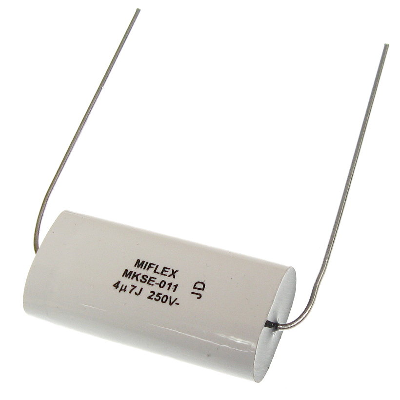

Mówisz masz :D Majóweczka była owocna dla mojej 6 :) Chodź ta trójeczka która stoi obok też coś zmieniała :D xRafalx czekam, aż ty się pochwalisz :D
A więc tak :)

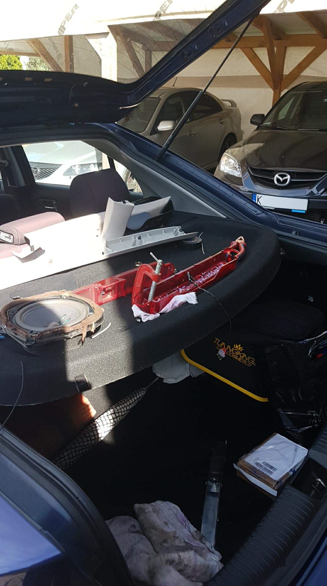

Naprawiliśmy ograniczniki w drzwiach, w końcu się nie zamykają same :)
Kondensatory w głośnikach wysoko tonowych (tweeter) zostały zmienione na nieco większe :)
Kondensator do zwrotnicy kolumn 4,7uF 250V

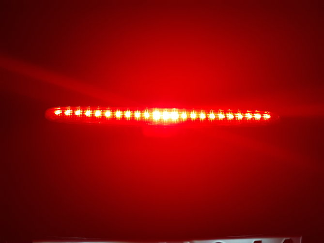

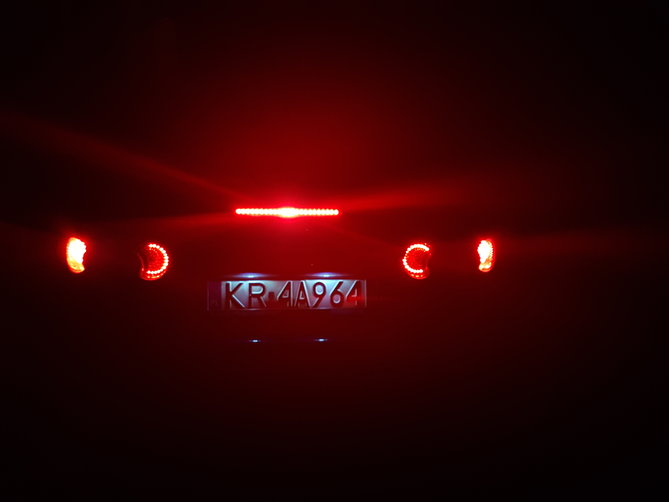

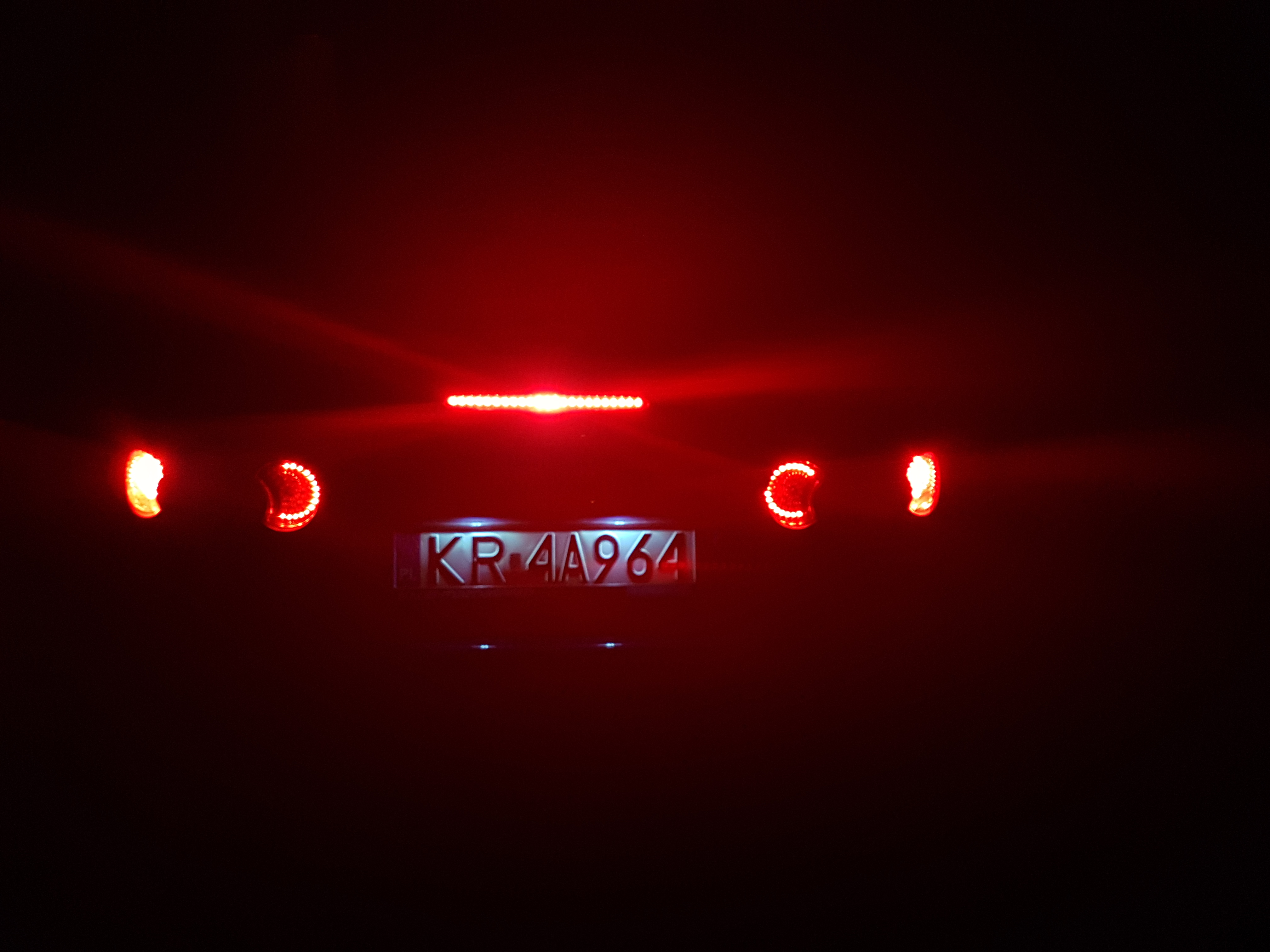

Kolejną rzeczą jest światło stop, które dostało diody led :)
CDN... :)

co do ograniczników to ekspertem jest Rafał :D
a wyglądało to tak:
Po wyjęciu go z auta musisz odgiąć cztery metalowe zaczepy żeby dostać się do środka. W środku zobaczysz gumę,plastikowy element, Plastikowy element, gumę. Gumę trzeba obrócić o 90stopni, a plastikowe elementy spiłować tak żeby się nie dotykały. Poskładać wszystko i będzie chodzić jak nowe :)

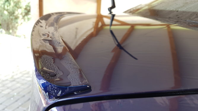

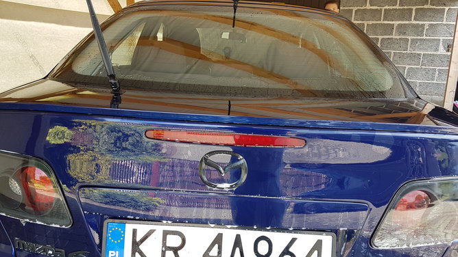

Postprzez Dziurga » 22 maja 2018, 15:34
Ostatni weekend był dość owocny dla Mazdy :D

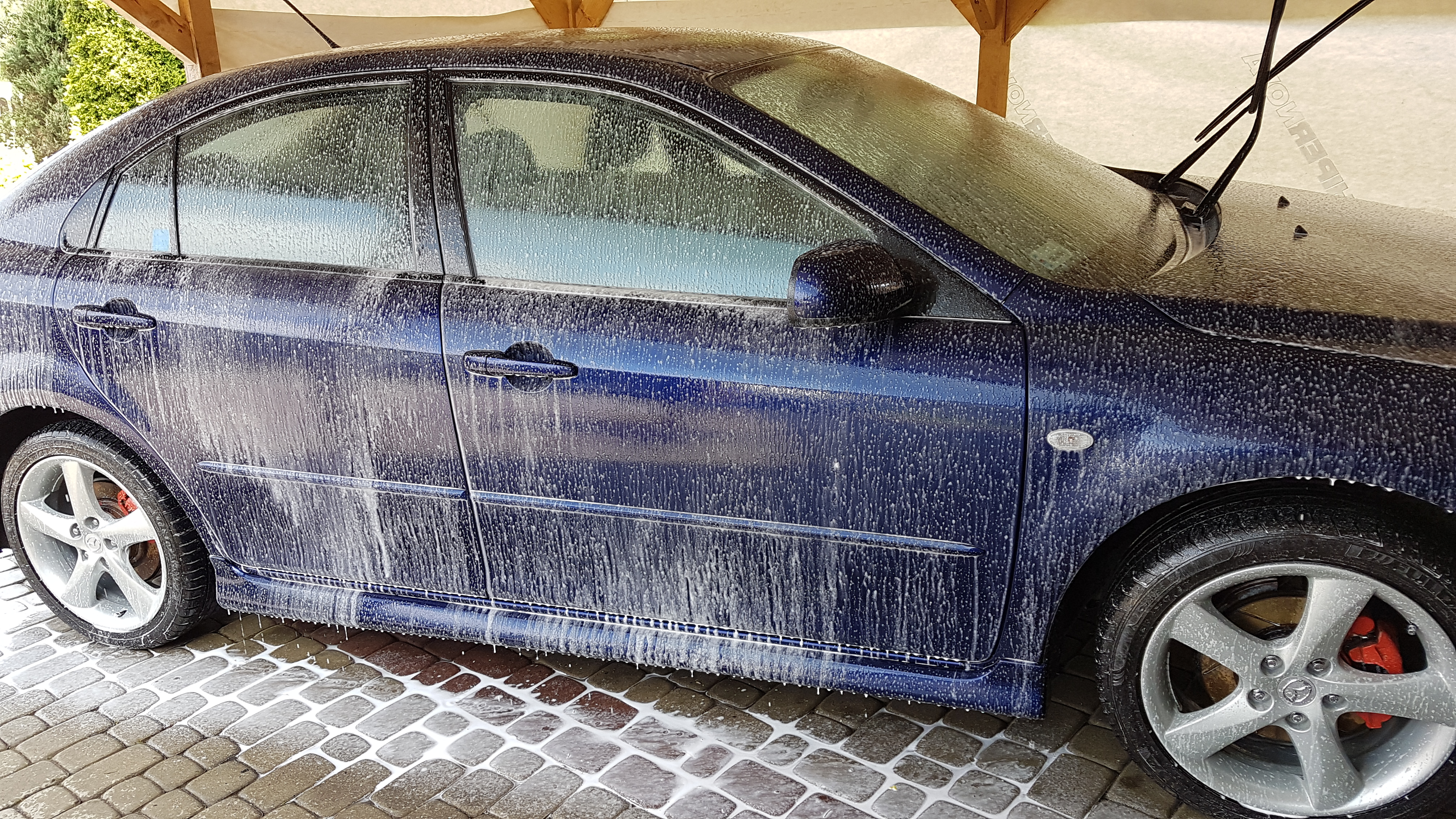

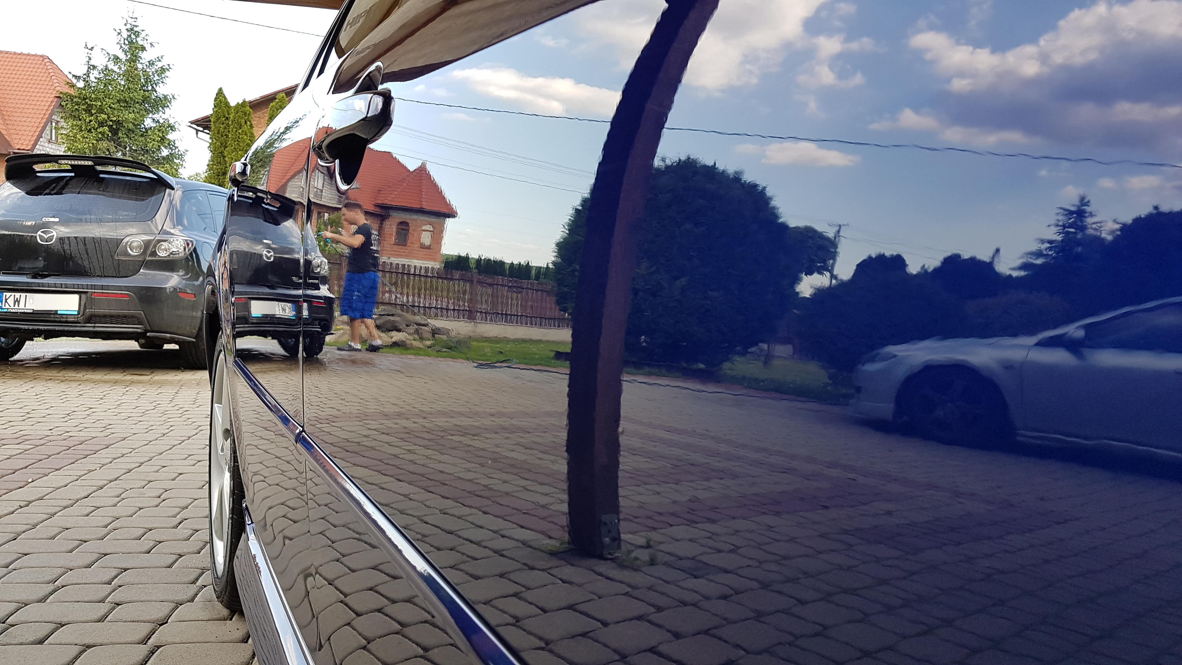

Lotka została polakierowana, wosk nałożony (dwa mycia, ściągniecie pyłu od klocków i pozostałości z dróg, glinka, kolejne mycie, odtłuszczanie, cleaner, wosk) łącznie 4,5h. Pewnie bez Rafała trwało by to znacznie dłużej :D Polecam każdemu EFEKT MEGA :D

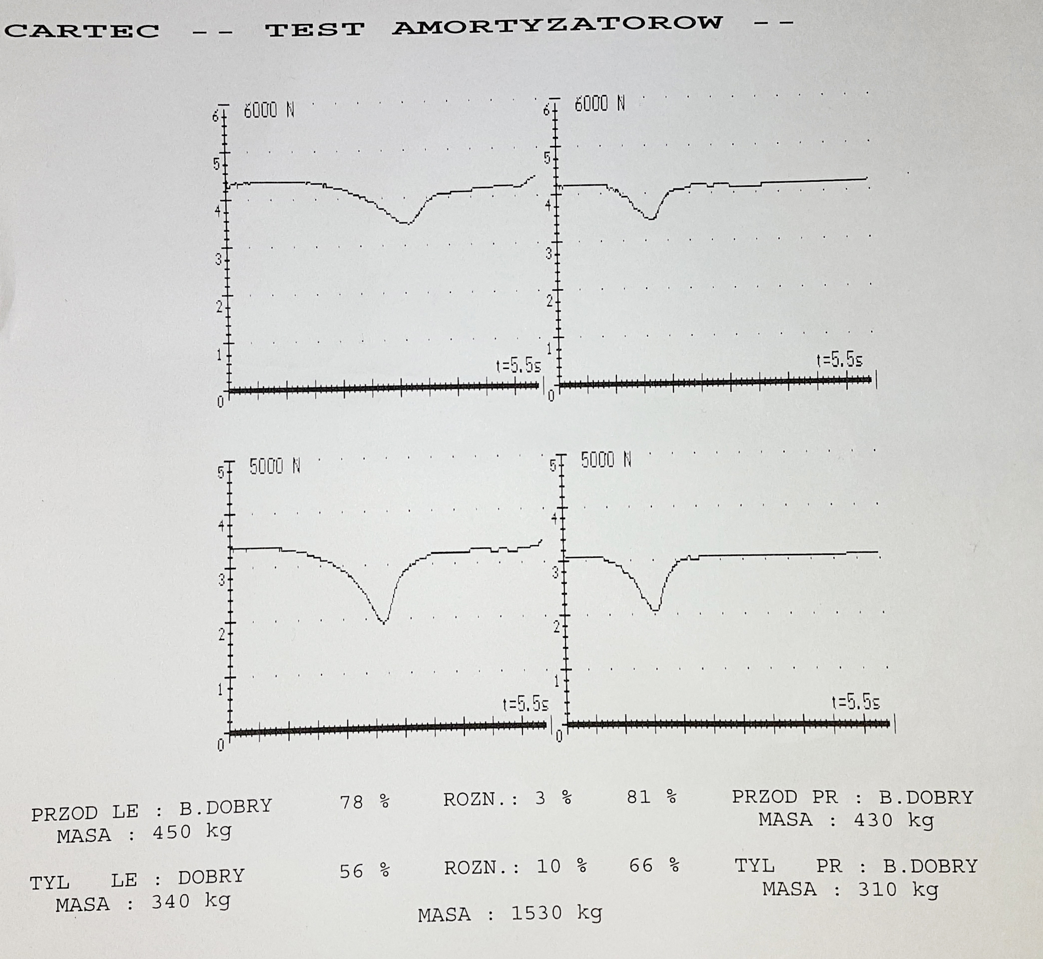

odwiedziłem stację diagnostyczną ponieważ coś skrzypi pod autem. Niestety nic nie udało się znaleźć :( Amortyzatory przednie 78% i 81%, tył trochę gorzej 56% i 66%.

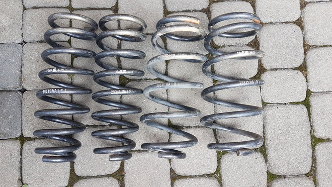

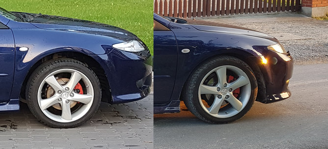

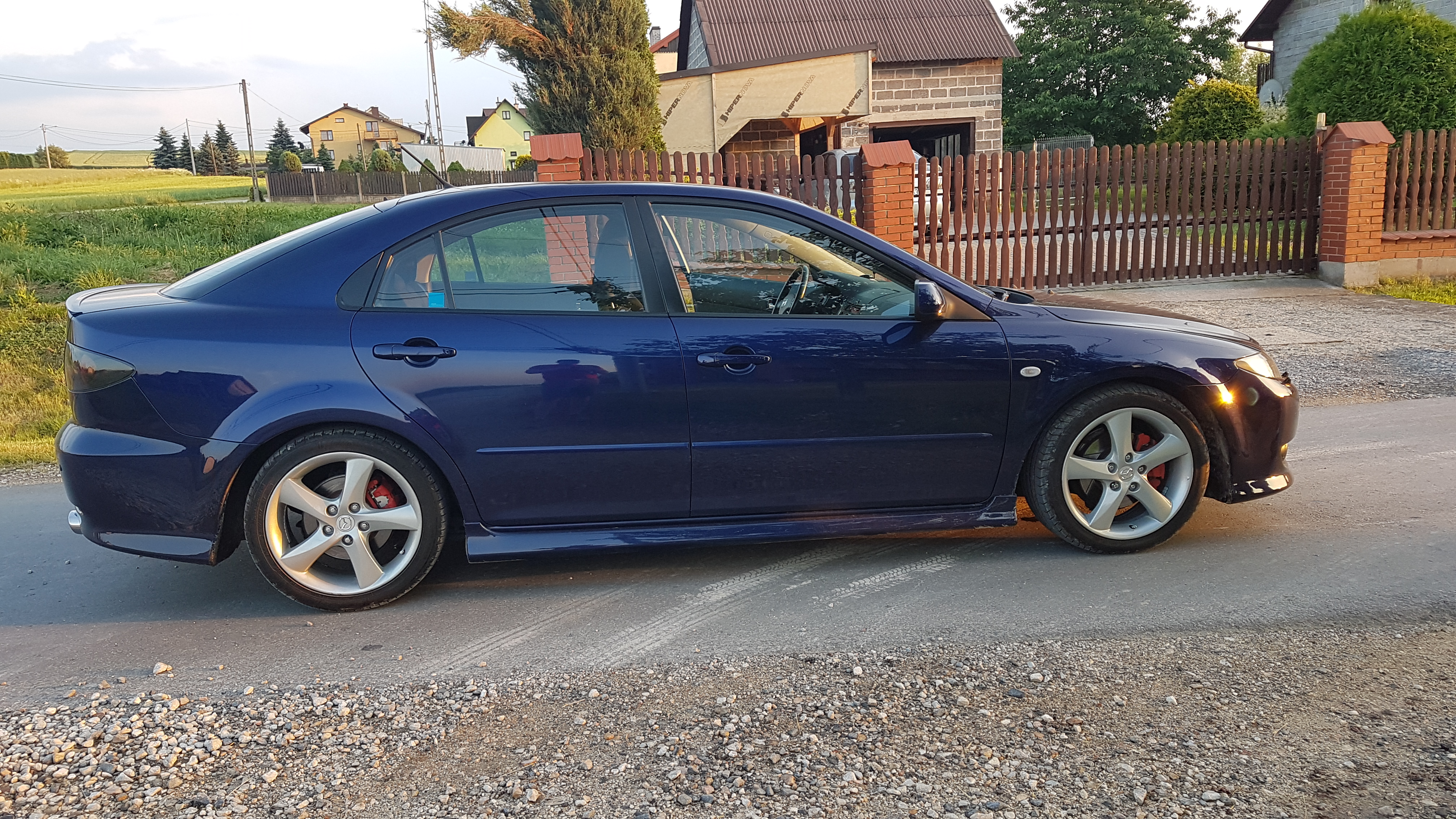

Wpadło HR -30 ;]
Przed
Po
Od: 4 mar 2015, 14:39
Posty: 322 (9/15)
Auto: Mazda 6 GJ
Mazda 6 GG
Postprzez xRafalx » 5 cze 2018, 21:45
Teraz się prezentuje :) Oby do pierwszego zawadzenia o krawężnik :P

Postprzez Beny » 5 cze 2018, 22:48
Teraz te koła za małe :)
Takie testy sliskosci to się szmatką robi a nie butelką,rys narobisz :P

Postprzez Dziurga » 6 cze 2018, 19:38
xRafalx napisał(a):Teraz się prezentuje :) Oby do pierwszego zawadzenia o krawężnik :P
Oby nigdy to się nie stało :D Jestem Ciekaw jak mi zrobią wjazd do parkingu podziemnego :D
Beny napisał(a):Teraz te koła za małe :)
Na żywo nie jest tak źle z tymi kołami :) Na razie inne priorytety ale będzie trzeba przemyśleć temat :D

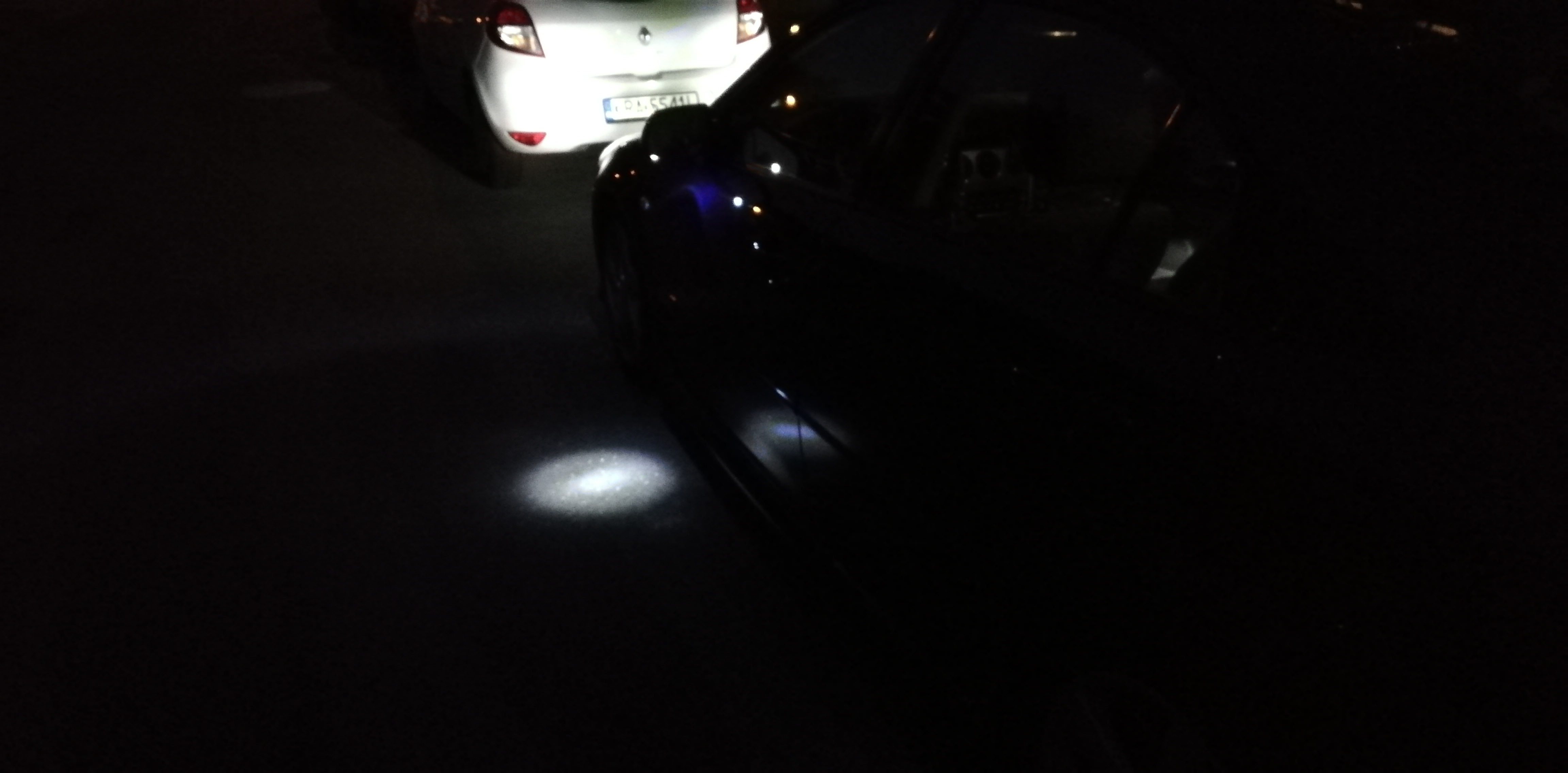

Zamontowaliśmy z Rafałem podświetlanie z lusterek ;)
