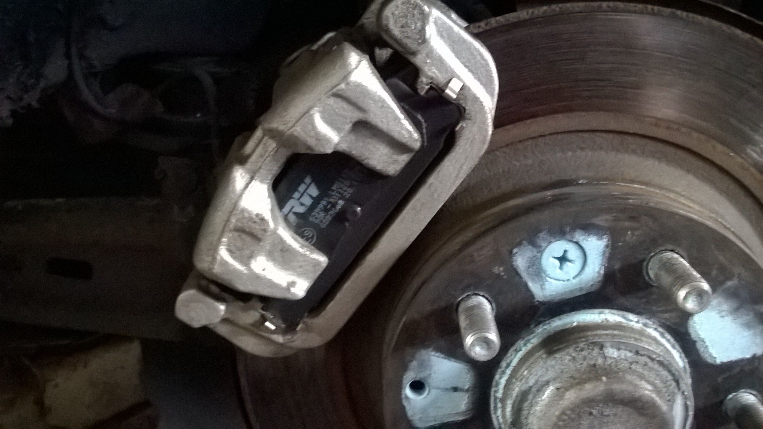

Wreszcie udało się wymienić klocki na przedniej osi, bo okazało się że to już ostatni dzwonek był.
Nie wiem czemu w prawym kole już okładzina zaczęła się kończyć a w lewym było jeszcze całkiem sporo. Prowadnice i tłoczek pracowały bez zacięć.

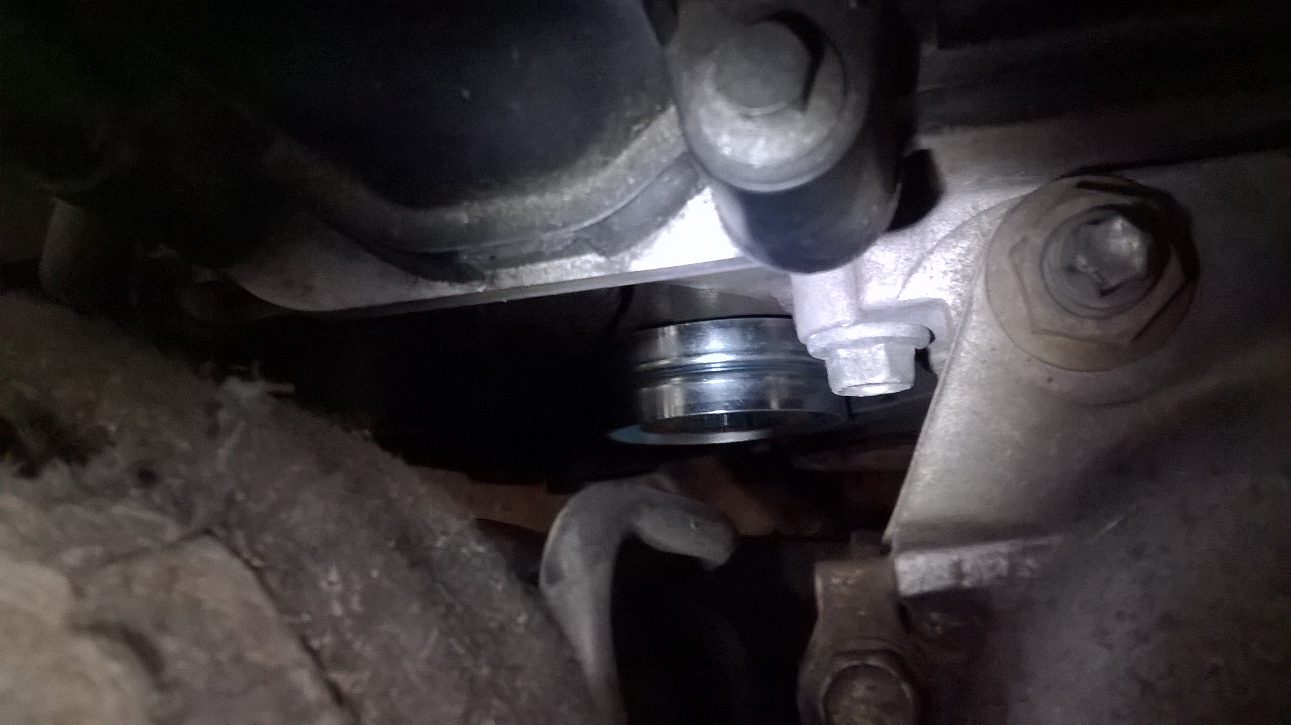

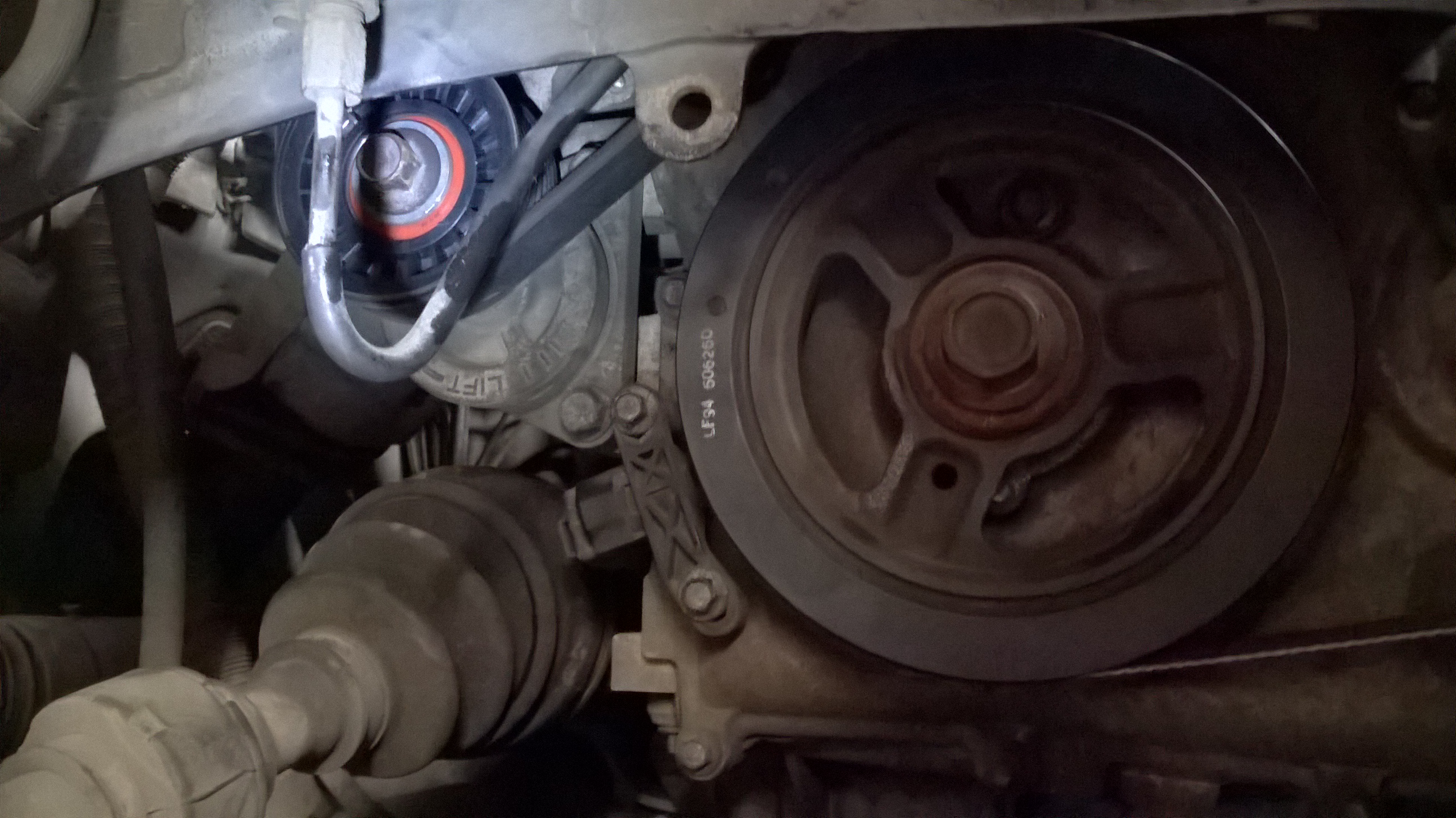

Udało mi się też wymienić rolki i pasek wielorowkowy. Chwilę musiałem pokombinować jak nowy pasek poprowadzić, bo ciągle za dużo go miałem :)
Stare rolki miały już spory luz na łożyskach.

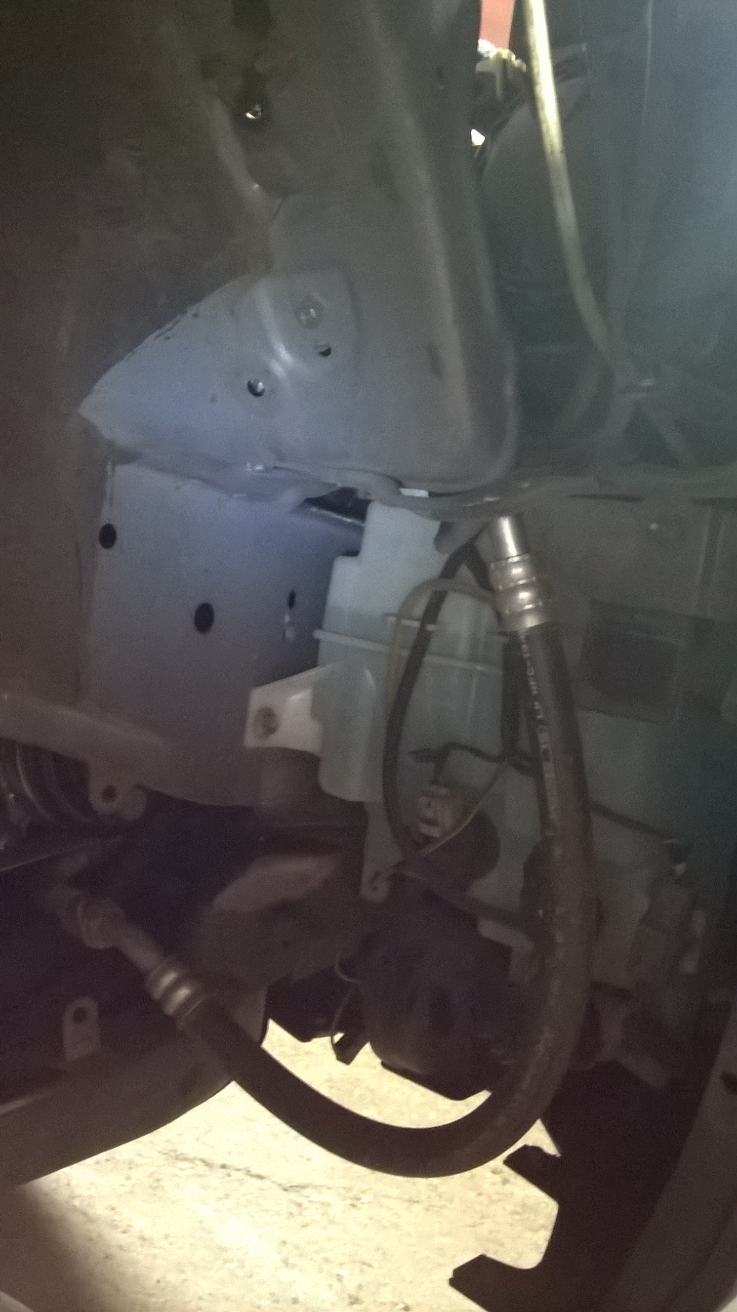

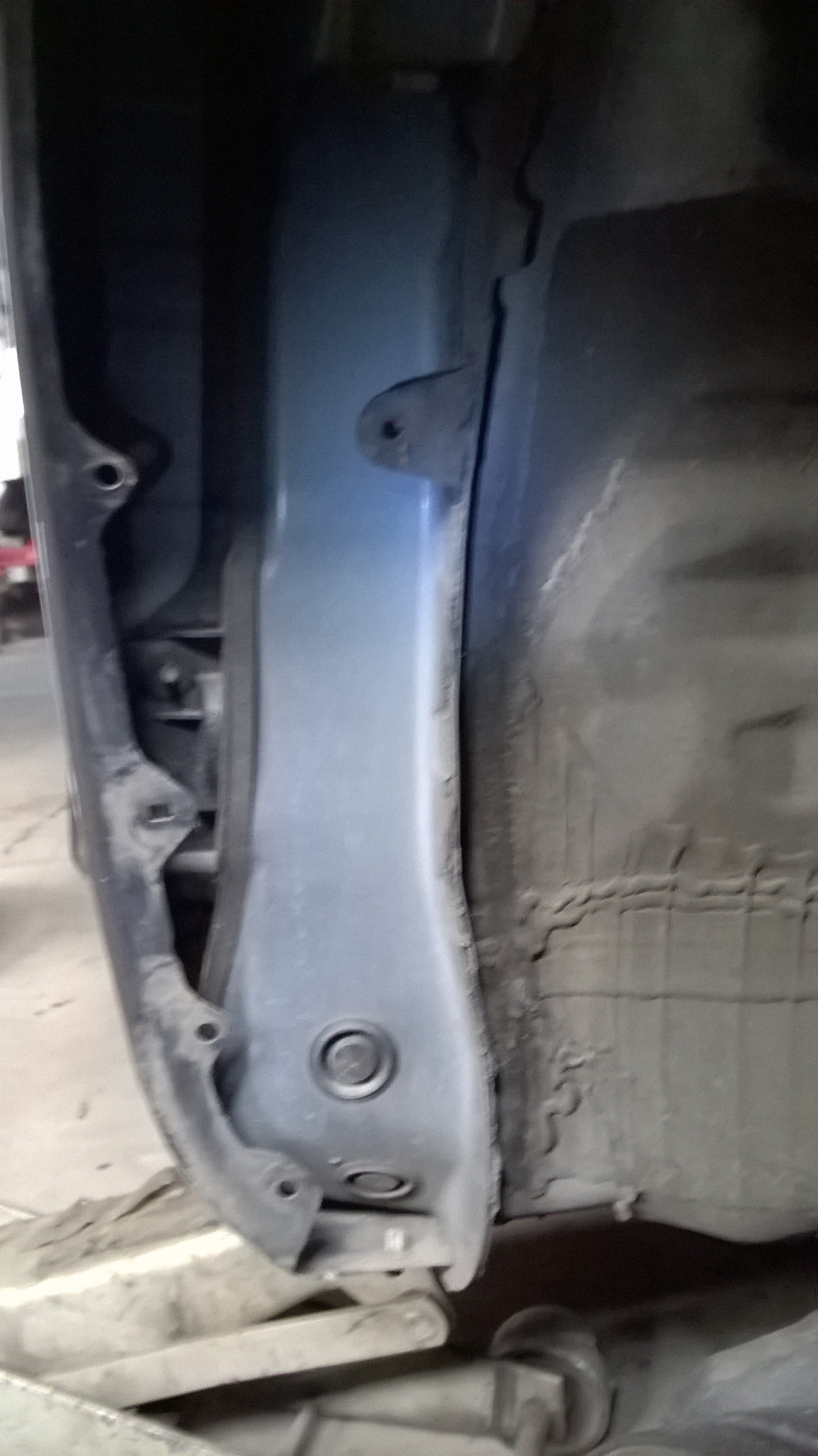

Obejrzałem stan odsłoniętego błotnika, wygląda przyzwoicie, korozji nie widać. Przy okazji w odsłonięte otwory profili napsikałem płynu konserwującego.

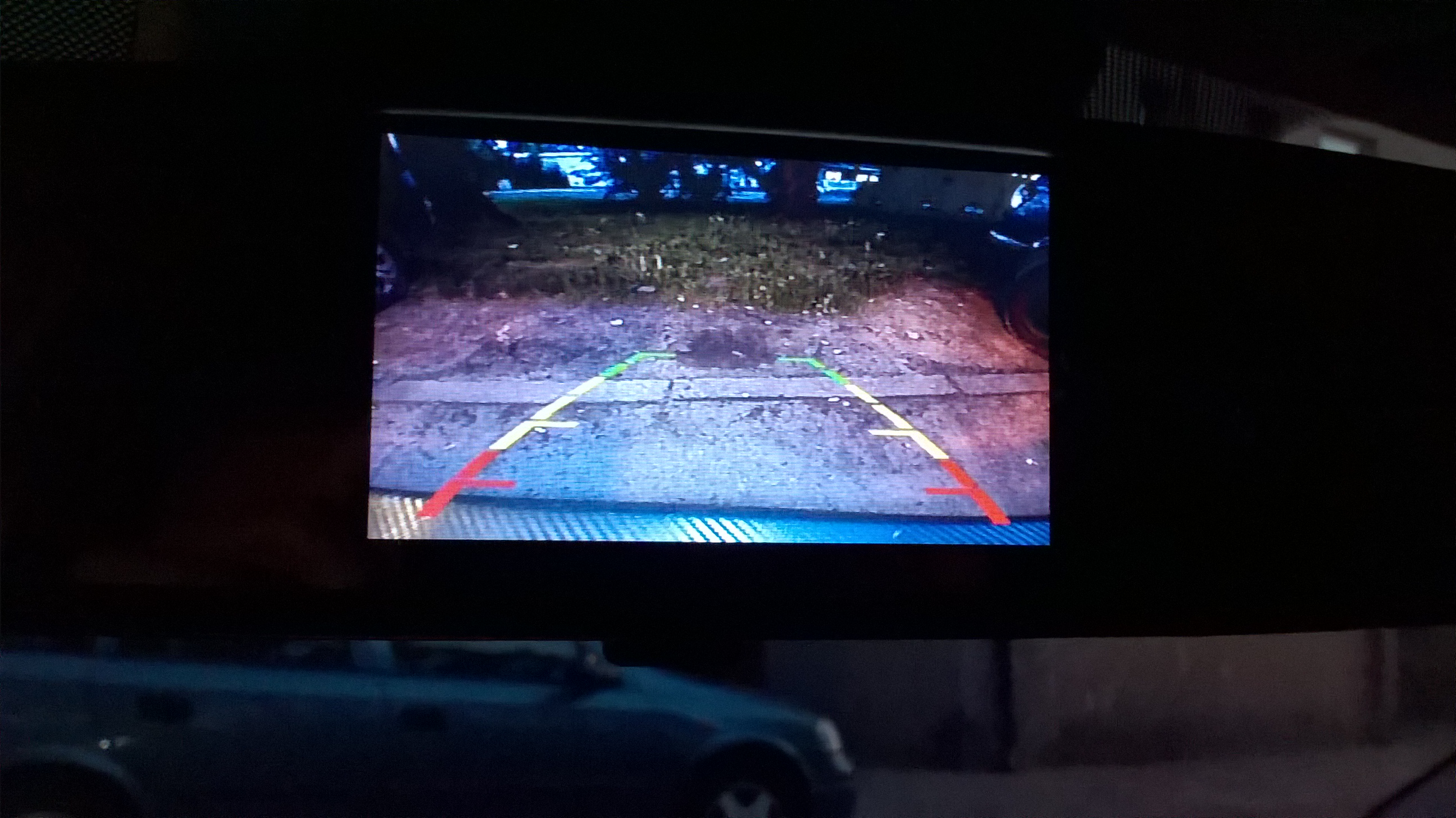

Postprzez Marwis » 30 maja 2016, 17:53
W między czasie założyłem kamerę cofania. Jednak mam trochę problemu z nią, bo nie lubi zbyt niskiego napięcia, a gdy mierzyłem na tylnej lampie było trochę poniżej 12V (już nie pamiętam dokładnie ile, chyba ok 10-11V). Po włączeniu czasami są zakłócenia, i dopiero po chwili zaskoczy jeszcze raz z normalnym obrazem.

Postprzez em_dzej » 30 maja 2016, 18:48
AloHa
Marwis napisał(a):W między czasie założyłem kamerę cofania
Podciągnij bezpośrednio ze skrzynki bezpiecznikowej z kabiny + 12V ,a sterowanie czyli (–) z lampy cofania. I po problemie <spoko>
Dopisano 31 maja 2016, 08:17:
przemyślałem temat i chyba coś pokręciłem <diabełek>
miałem na myśli monitor w lusterku , a nie kamerkę .
trzeba poszukać innego rozwiazania :|

Postprzez Marwis » 1 cze 2016, 18:21
O nie, drugi raz nie chcę mieć pociętych łap od przeciągania przewodu. Nawet kij od szczotki musiał mi pomagać :D

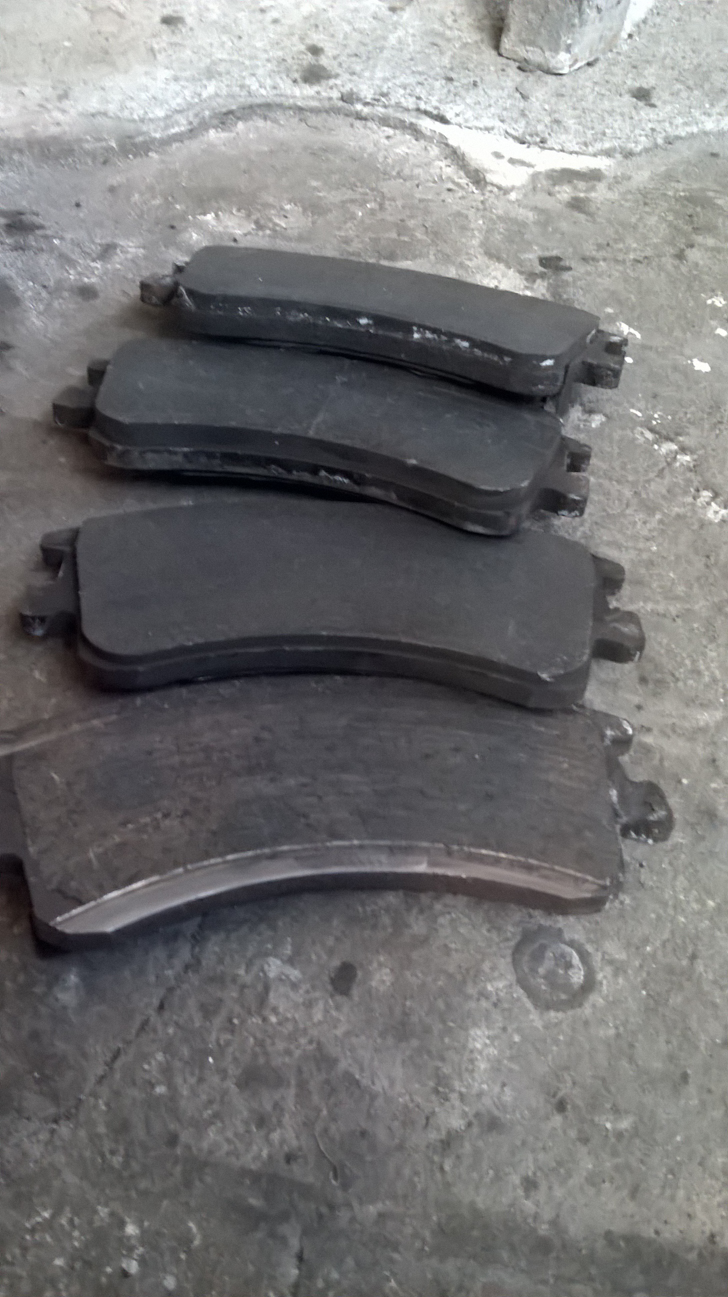

Postprzez Marwis » 9 lip 2016, 21:11
Klocki w tylnym kole zaczęły piszczeć. Dużo życia nie miały już przed sobą więc wpadły nowe TRW razem z blaszkami i sprężynkami rozpierającymi (te stare słabo już rozpierały)

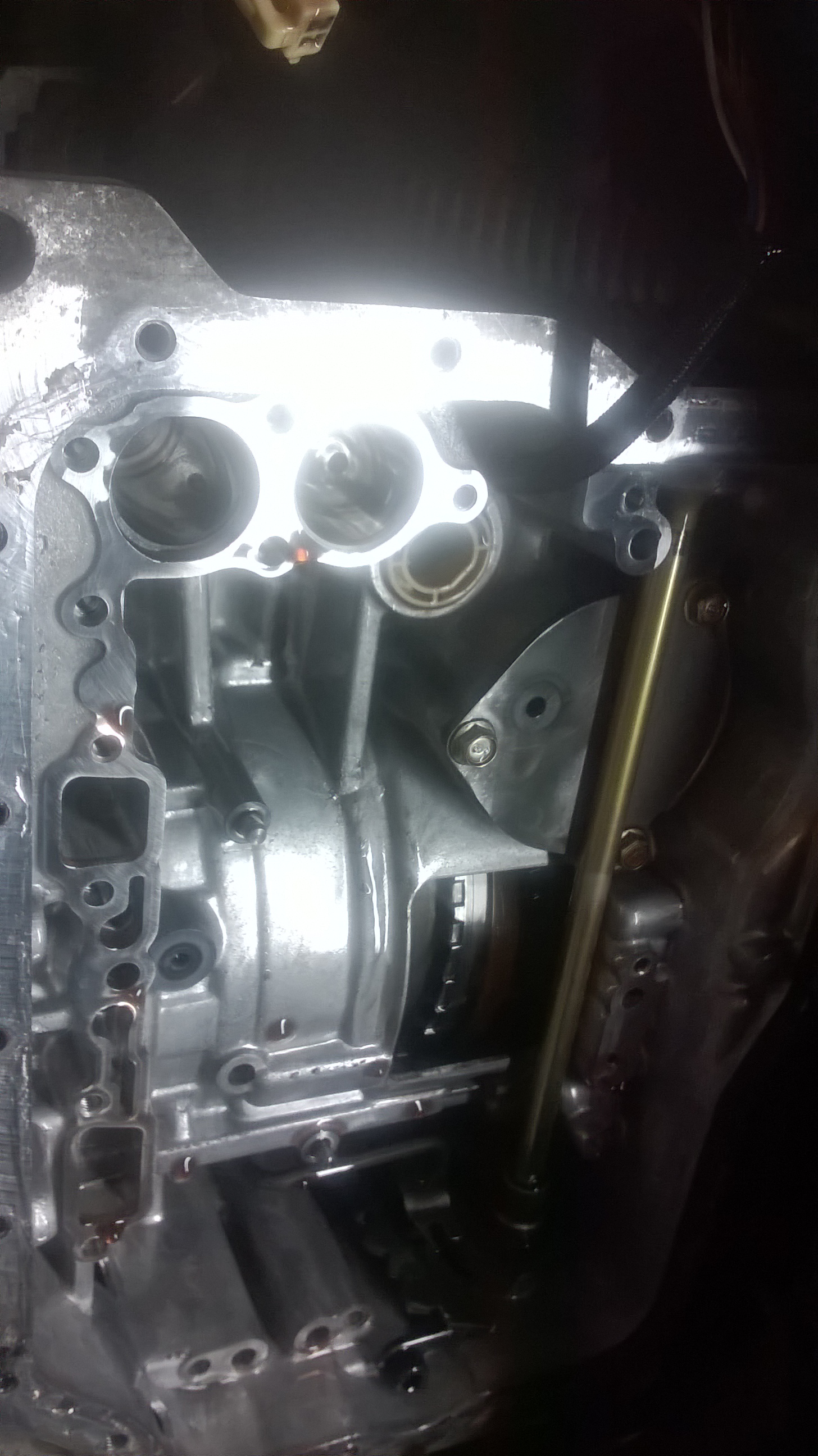

Byłem też u speca od automatów w sprawie zdarzającego się szarpania przy zmianie z 3 na 4 bieg. Trochę poczytałem na ten temat, podsunąłem swoje pomysły mechanikowi, ale nie chciał mnie słuchać :| Podmienił komplet sterowania ale nic to nie zmieniło. Ostatecznie wyszło na to że moje przypuszczenie było prawdopodobnie trafne: wyrobiony otwór tłoka servo. Majster przygotuje graty i jeszcze raz podejdziemy do tematu.
Na razie został wymieniony olej i filtr.

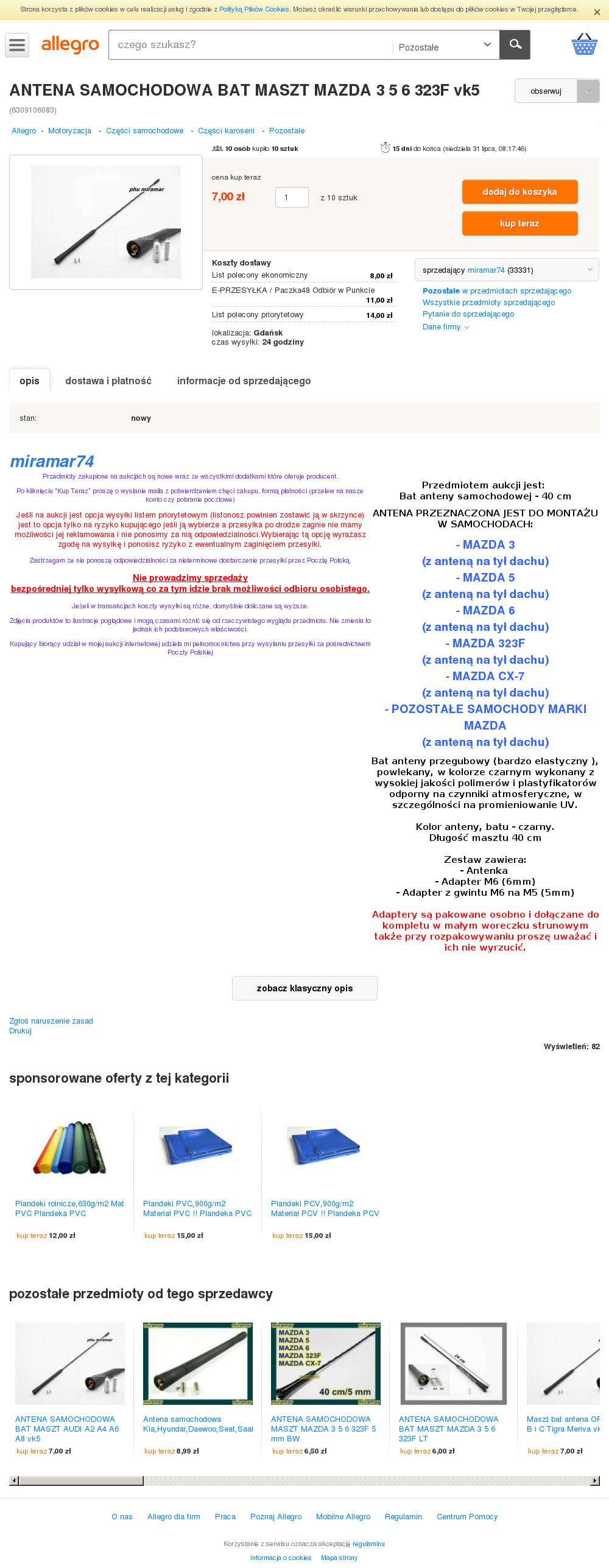

Łamie mi się bat anteny i przy większej prędkości zaczyna w szybę pukać :)
Czy taki bat wystarczy? http://allegro.pl/antena-samochodowa-bat-maszt-mazda-3-5-6-323f-vk5-i6309106083.html
Będzie ściągać jak na oryginale? Bo podejrzanie tani jest, a innych nowych nie widzę wystawionych.

Postprzez WisniaUs » 15 lip 2016, 19:08
Ja tez wymienilem na taki rok temu i jest ok <spoko> Dalem co prawda 11zl ;)
WisniaUs
Postprzez xRafalx » 15 lip 2016, 19:12
a ja miełem taki i ściąganie lipa :|
