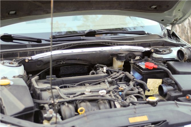

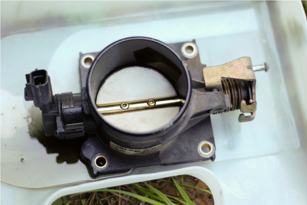

Postprzez ark » 2 maja 2015, 20:51

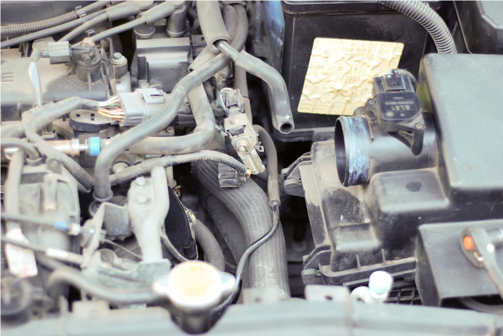

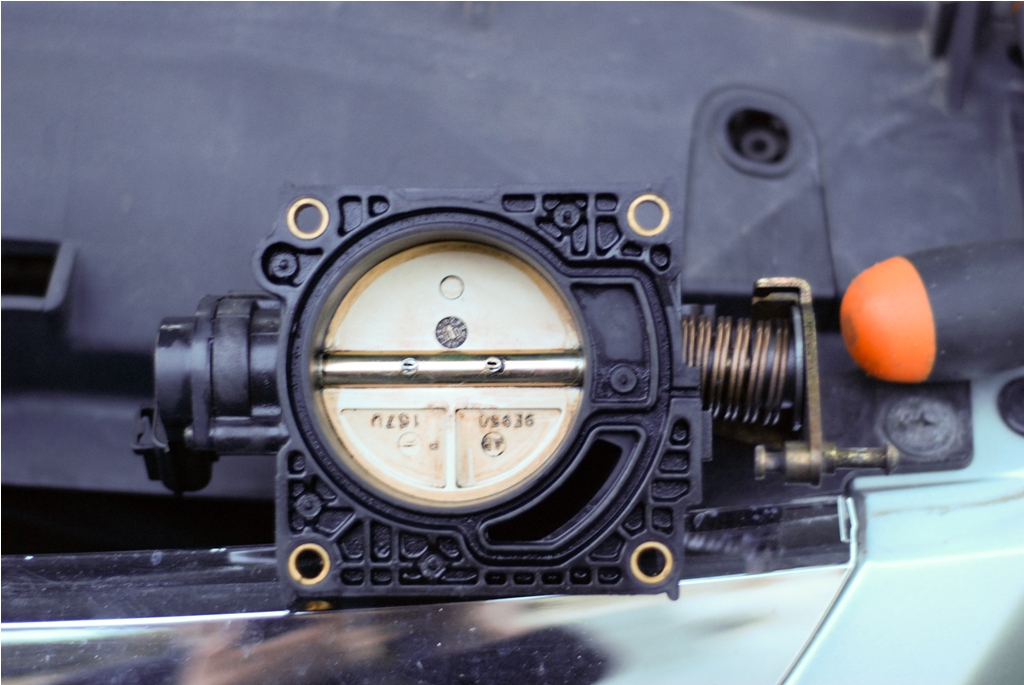

Dziś znalazłem chwilkę i zająłem się czyszczeniem przepustnicy.Madzia telepała się trochę na wolnych i były na pewno trochę za niskie. Trochę się zdziwiłem bo spodziewałem się mosiężnej przepustnicy, a moja jest z białego plastiku <co?> Sądząc po kolorze tego plastiku, byłem pierwszym, który tam od nowości zaglądał. Preparat do czyszczenia chyba był jakiś słaby bo musiałem mechanicznie mu pomagać w działaniu. Po czyszczeniu muszę stwierdzić, że obroty się delikatnie podniosły i już się nie telepie. Poza tym pedał gazu zaczął działać dużo lżej, a myślałem, że te typy tak mają i musi chodzić ciężko :D
Poniżej film z obrotami na TORQUE PRO po czyszczeniu (szkoda że nie nagrałem jak było przed).
https://youtu.be/NB0pQNmkBhc

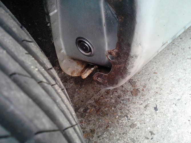

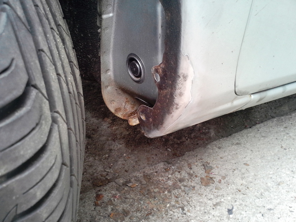

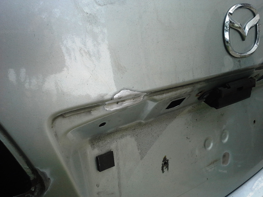

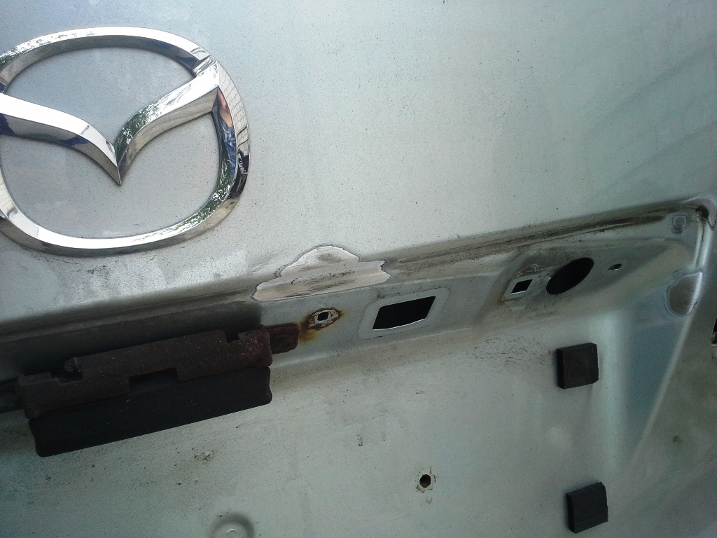

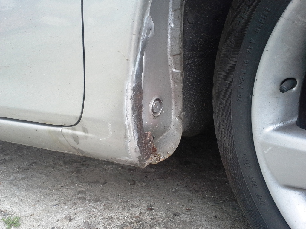

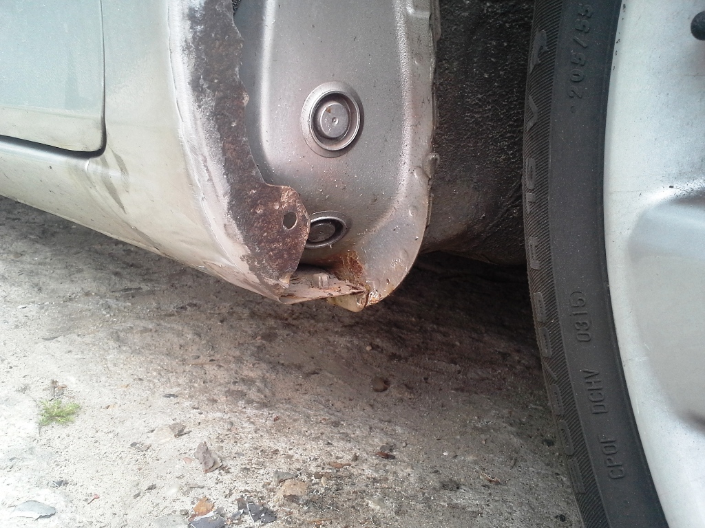

Dziś madzia wjechała do lakiernika, niestety sprawa wygląda gorzej niż się spodziewałem. Fachowiec twierdzi, że ten dramat na błotnikach to przede wszystkim wina fabrycznych plastikowych chlapaczy :(
Teraz mam dylemat czy rzeźbić te błotniki czy szukać w lepszym stanie i może pod kolor??
Pytanie czy uda mi się znaleźć w lepszym stanie od moich?? A tak ładnie wyglądała........ <płacze>

Postprzez NIEBO! » 5 maja 2015, 22:50
ark napisał(a):niestety sprawa wygląda gorzej niż się spodziewałem.
Spoko! Nie jesteś sam :P Nie ma tragedii, bo jeszcze masz gdzie przykręcić <lol>
A tak serio to nie wiem co Ci doradzić ... i przypomniałeś mi że muszę u siebie tam jutro zajrzeć po zimie ...

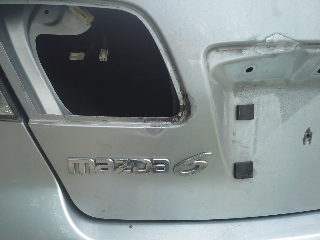

Jedyne co Ci mogę poradzić, że jak już wszystko zdjęte to rozebrałbym i wyczyścił ten przerdzewiały mechanizm od klapy <spoko> No i ta korozja na klapie ... samoistna czy miałeś tam jakieś mechaniczne uszkodzenia od pakowania jakiś bagaży czy cuś?

Postprzez ark » 5 maja 2015, 22:55
NIEBO! napisał(a):Spoko! Nie jesteś sam Nie ma tragedii, bo jeszcze masz gdzie przykręcić
To może być jeszcze gorzej?? Ja się załamałem.... ale chyba ogarniemy na tym co jest, przynajmniej są oryginalne i nie szpachlowane jeszcze. A jak wygląda sprawa tylnej klapy w innych sztukach?? Tylko moja tak gnije??
Klapa zgniła tak sobie przy lampach i listwie od zamka, wygląda jak by najpierw wytarło się od drgań a potem ruda. Klapa jest w oryginale, nie naprawiana i nie malowana.
