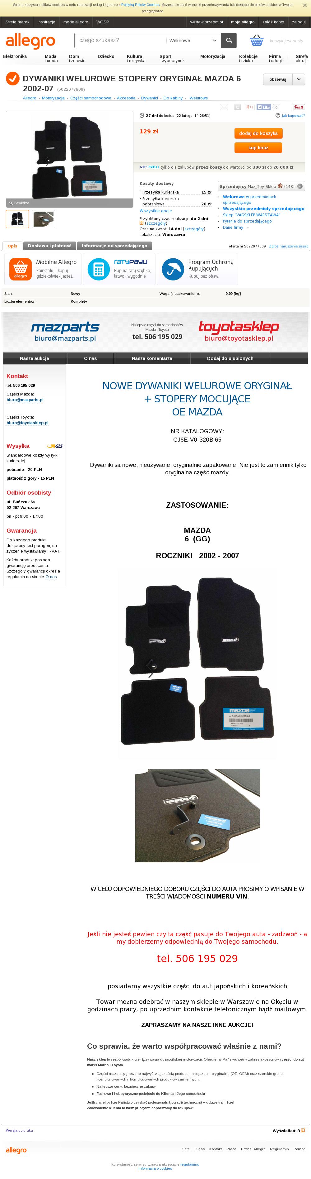

160 z wysyłką, jakoś tak. Ja nie miałem wcale dywaników więc musiałem coś kupić, patrzałem za zamiennikami ale znając życie to by się albo zwijały albo zrobiły tak sztywne że masarka, więc odpuściłem.

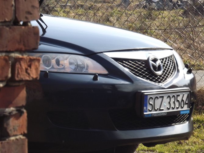

No i tu czas napisać, auto dzisiaj w końcu wysprzątałem ponieważ wyglądało jak po przejściu huraganu. Dobrze odkurzone, umyte, wywoskowane i wyplakowane wszędzie gdzie się dało. Zmieniony został znaczek na niebiesko czarnej klapie bagażnika.

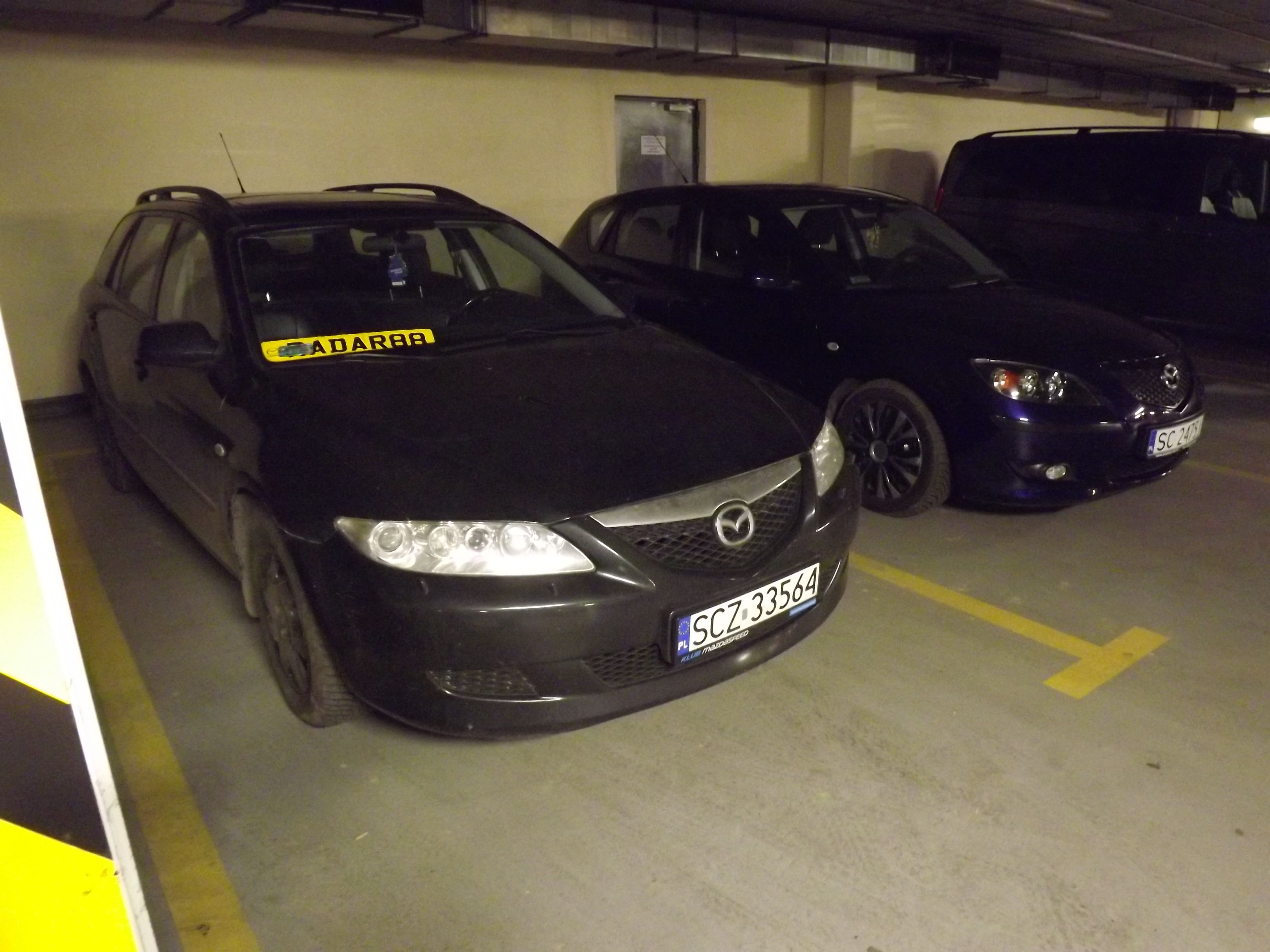

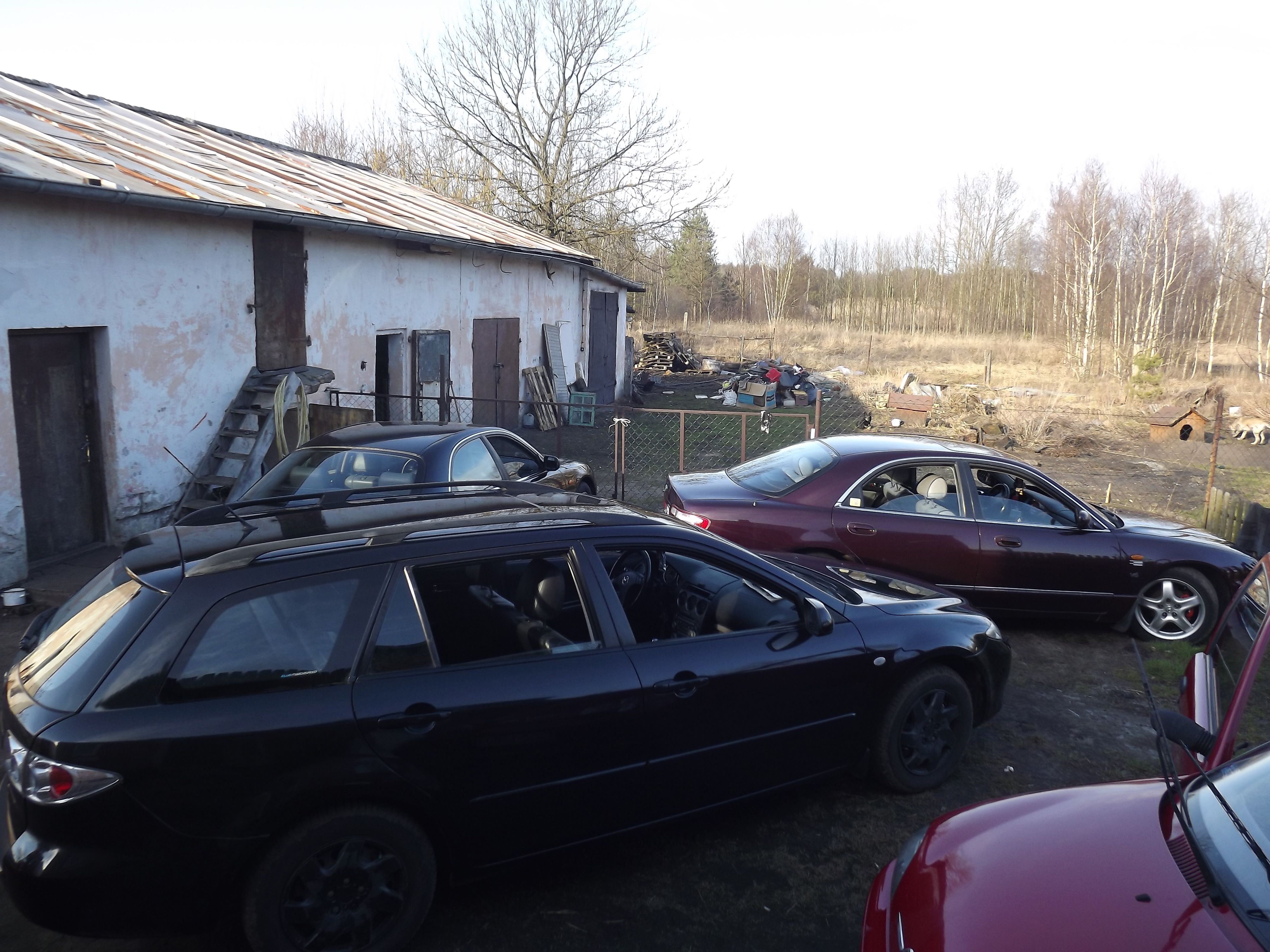

Dzisiaj dzień zakończył się tak:

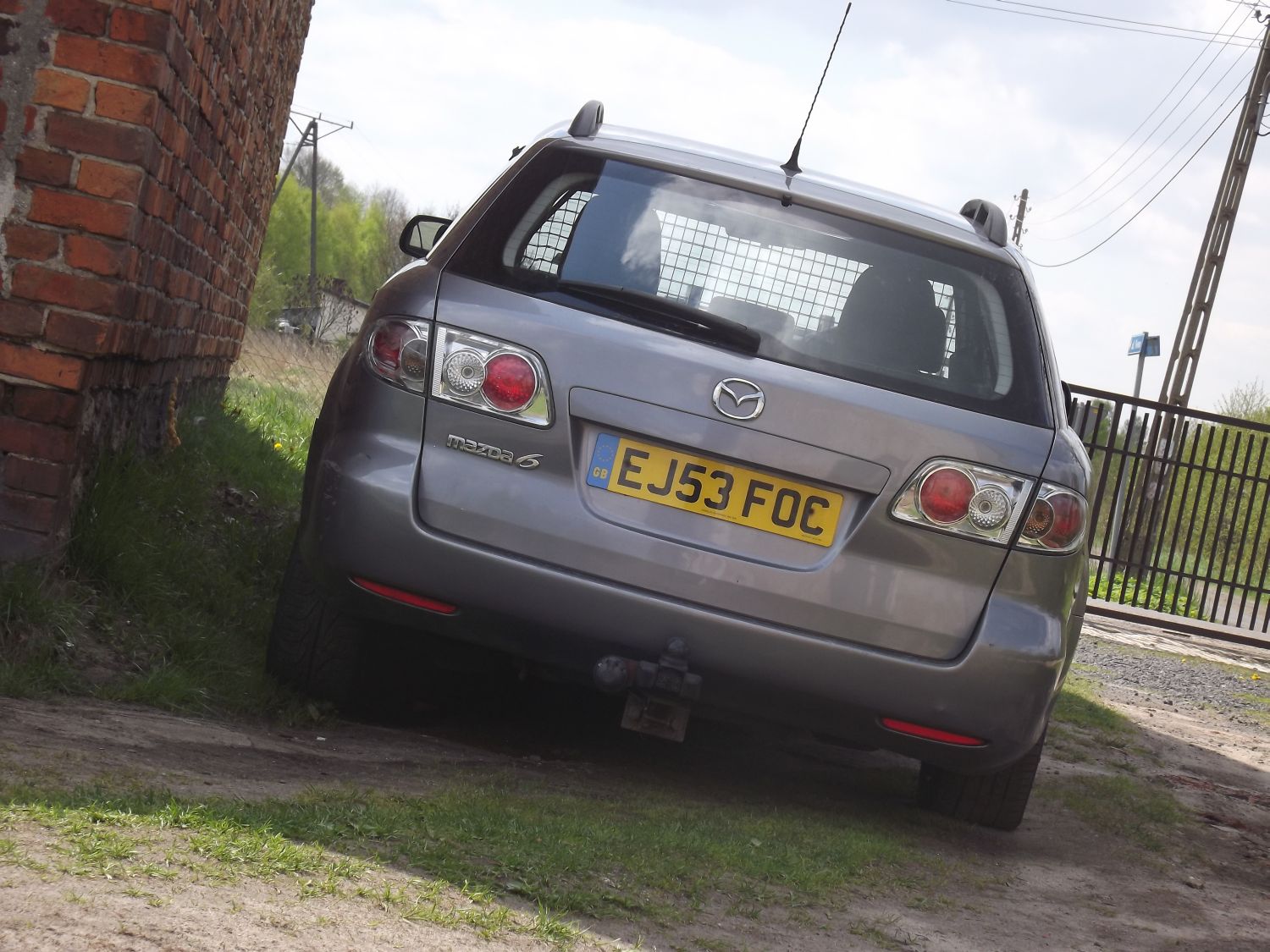

Ok 2 tyg temu mazda spotkała się z rówieśniczką z Częstochowy.

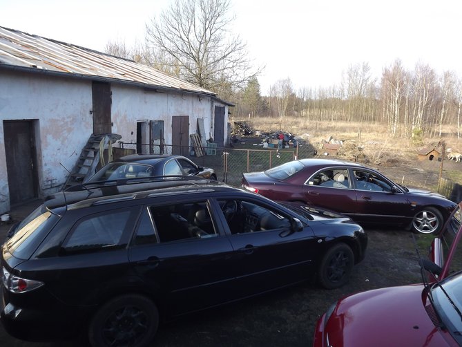

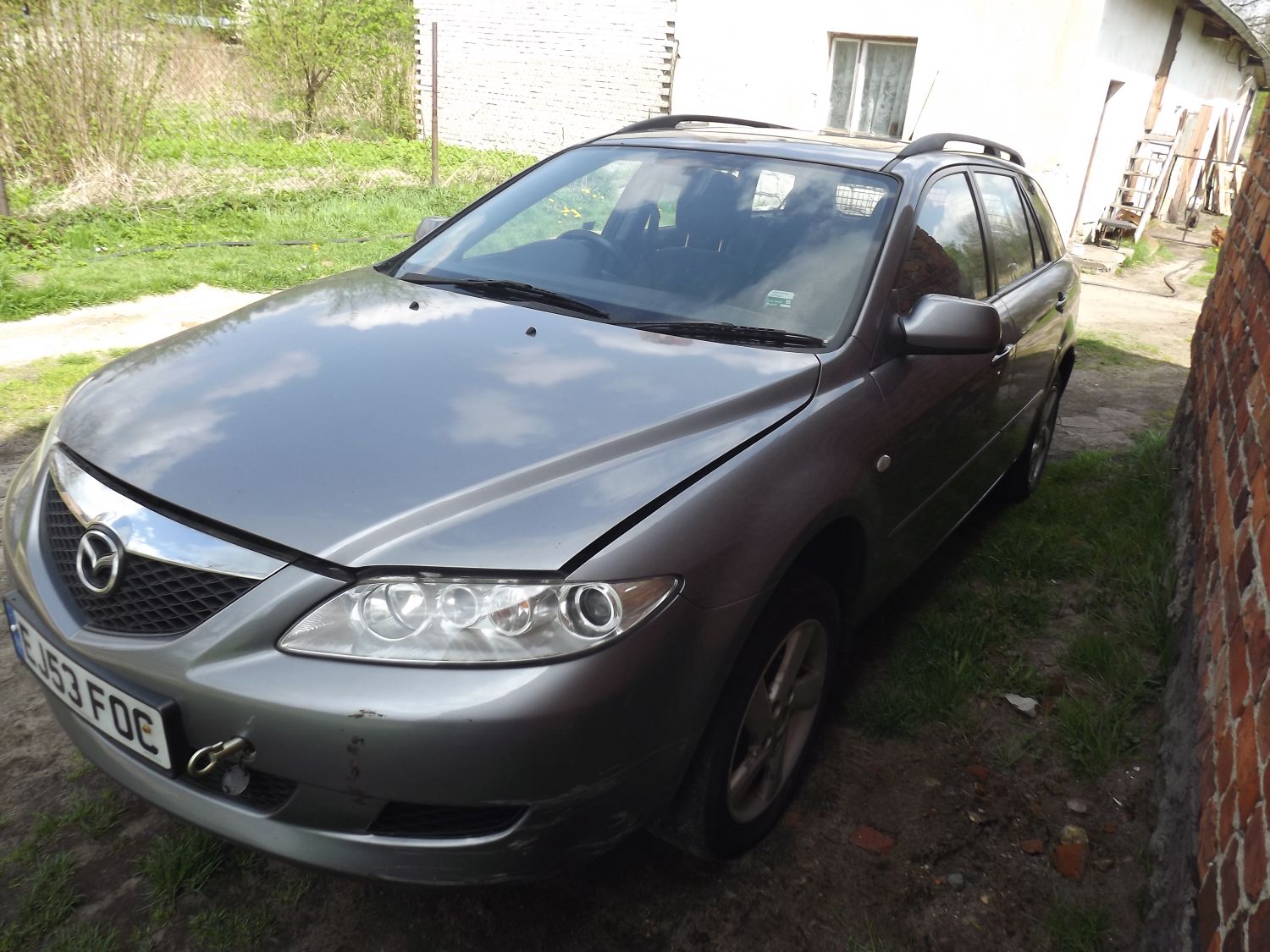

Temat trochę stanął w miejscu ale pomału zaczynają się składać graty na reanimację M6, niestety trzeba sporo porobić aby było na cacy... Więc tak, przyjechał dawca (nie zgadniecie za ile go kupiłem):
Niedługo będą jakieś tam graty na sprzedaż.
Mazda będzie przemalowana w taki właśnie kolor, czyli, słupki, wnęki, tylne błotniki,dach zostaje czarny. Przy okazji rozebrania auta zamontuję w końcu hak. Dla czego będę przemalowywał...dla tego że auto i tak w środku jest srebrne to raz, dwa że nie opłaca mi się malować wymienionych el blacharskich z dawcy.

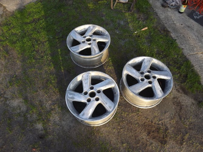

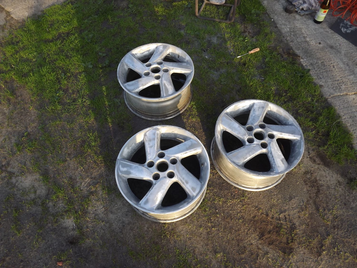

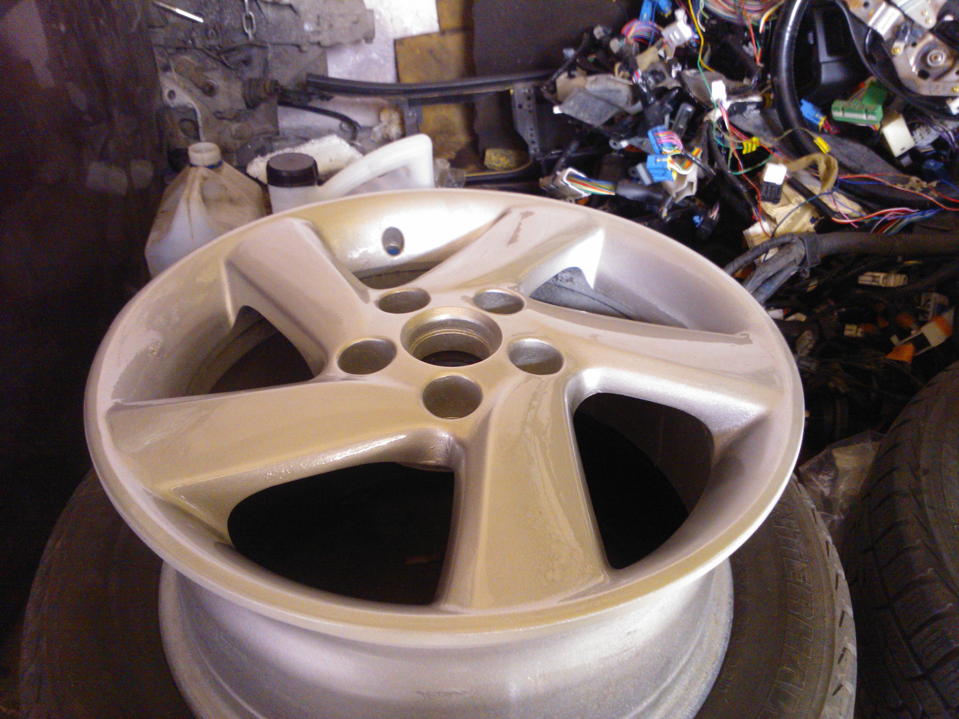

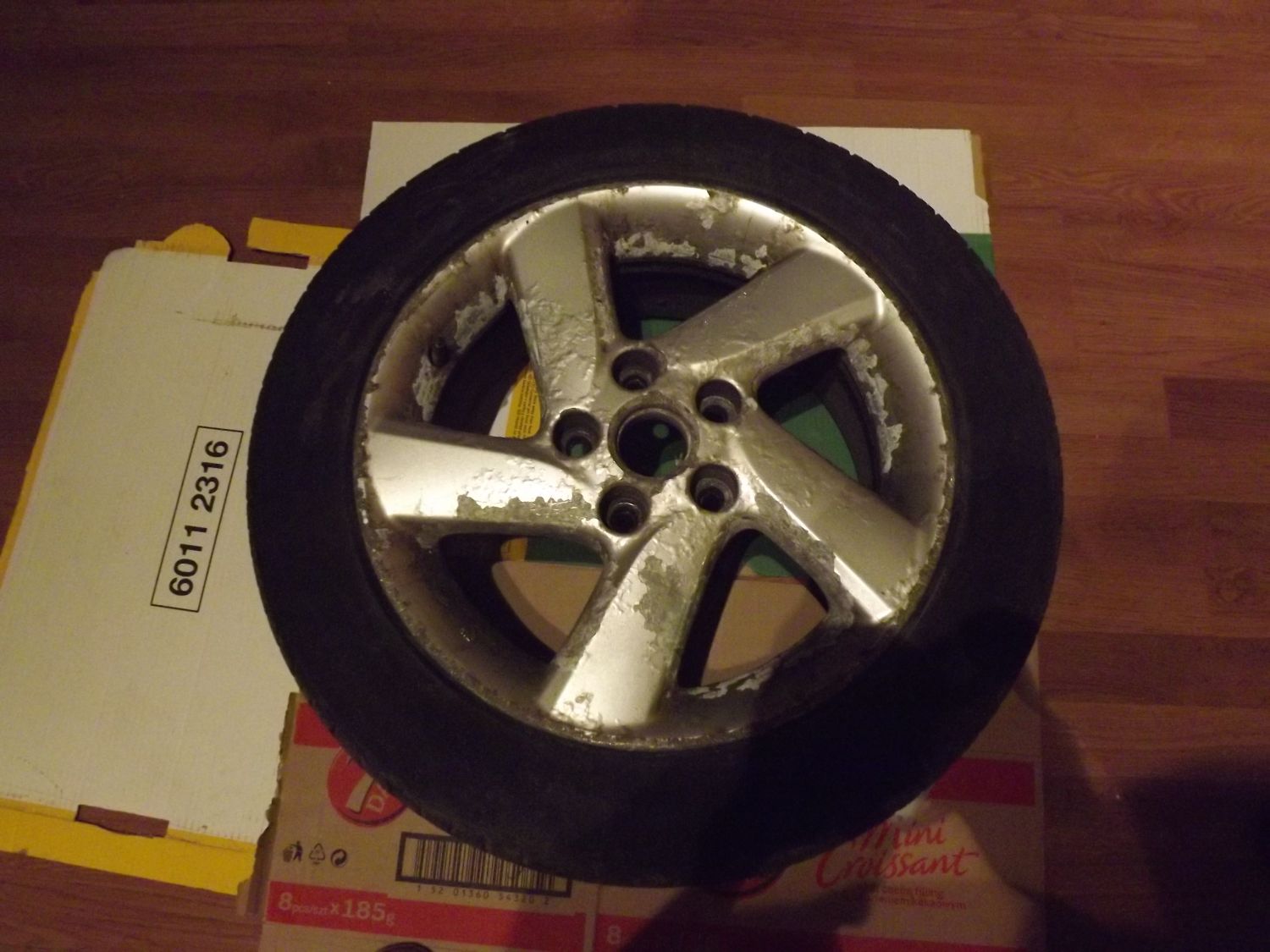

I dzisiaj zacząłem ogarnianie felg na lato, myślę że w poniedziałek naciągnę już oponki i zimówki w końcu pójdą na urlop.
Wyglądały tak na początku:
Po zdzieraniu starej warstwy wyszły prawie tak (dzisiaj były poprawiane) :
Po oczyszczeniu i dopracowaniu rantu przyszedł czas na szpachlę z domieszką aluminium:
Zdążyłem na nie nałożyć podkład, jutro go pod szlifuję, zrobię korekty i nakładam podkład wypełniający,dopieszczę go i nakładam bazę, clar i niech schną.
