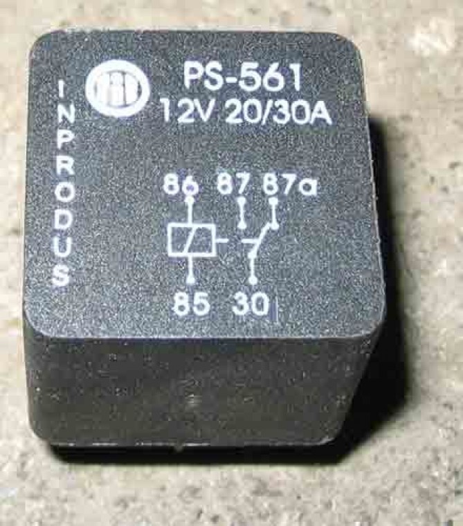

Masz do wyboru co najmniej 2 opcje.
1. metoda prostsza – podłączasz te LEDy tak: przewód plusowy – do zasilania po stacyjce, przewód minusowy – do zasilania światła mijania (prawego lub lewego). Minus tego rozwiązania jest taki, że jak się spali żarówka pod którą jesteś podpięty to LEDy będą świecić ze światłami mijania.
2. metoda z przekaźnikiem np: takim:
– pin 86 – do zasilania świateł mijania
– pin 85 – masa
– pin 30 – masa
– pin 87a – przewód minusowy od LEDów
– przewód plusowy LEDów – do zasilania po stacyjce
Brak wady pierwszego rozwiązania.
Mam nadzieję, że się nigdzie nie pomyliłem :D

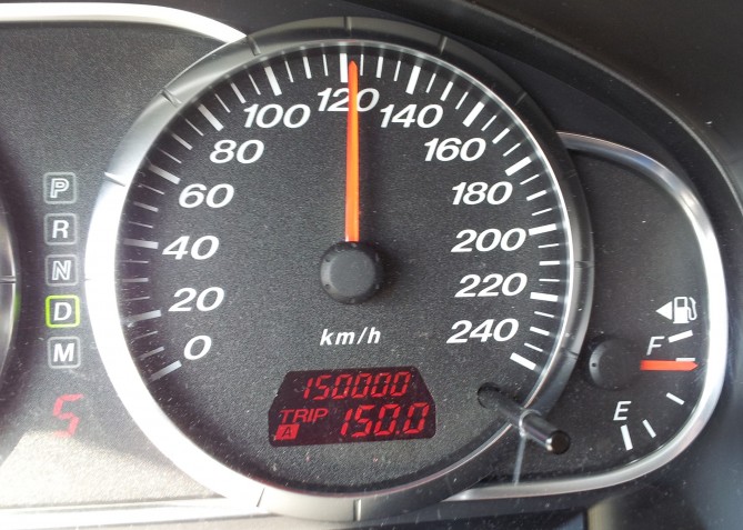

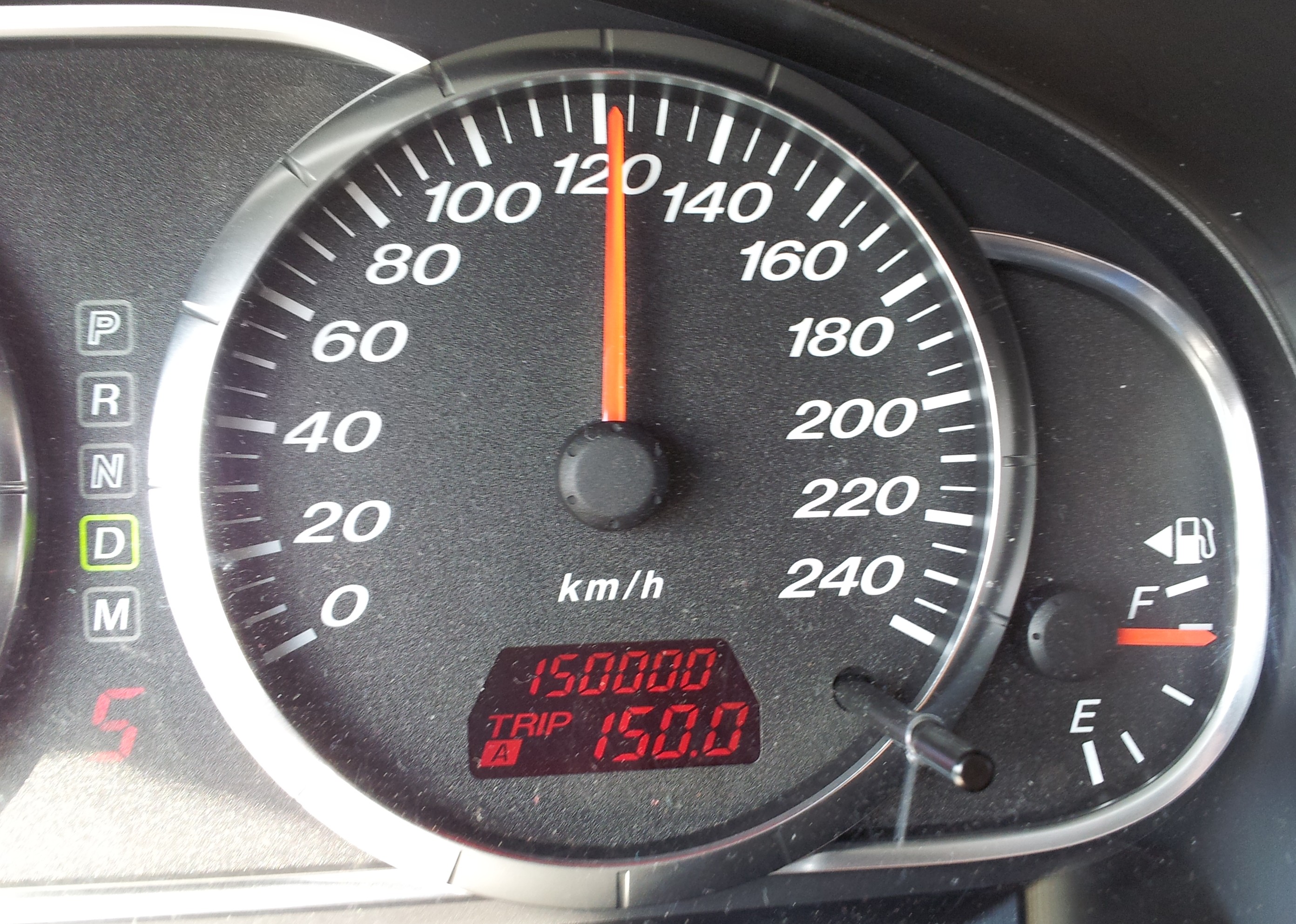

Postprzez Geniek » 15 wrz 2014, 10:44
w ostatnim tygodniu i moja Madzia obchodziła małe święto. Na liczniku stuknęło jej 150kkm – z tego 6kkm zrobione przeze mnie po zakupie. Oby dalej spisywała się jak dotychczas to i ona i ja będziemy bardzo zadowoleni <serduszka>

Postprzez Kozub » 15 wrz 2014, 19:21
Ja jestem tylko ciekawy w jakim miejscu musiałeś zjeżdżać z drogi, żeby cyknąć fotkę z takim przebiegiem :D
Albo specjalnie robiłeś kółka wokół osiedla, żeby do ostatniego zera dobić? :P
