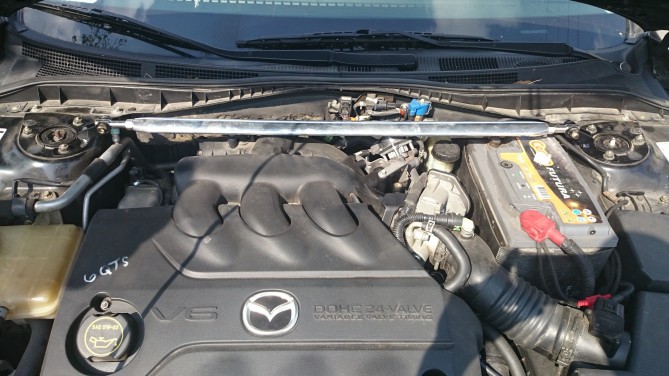

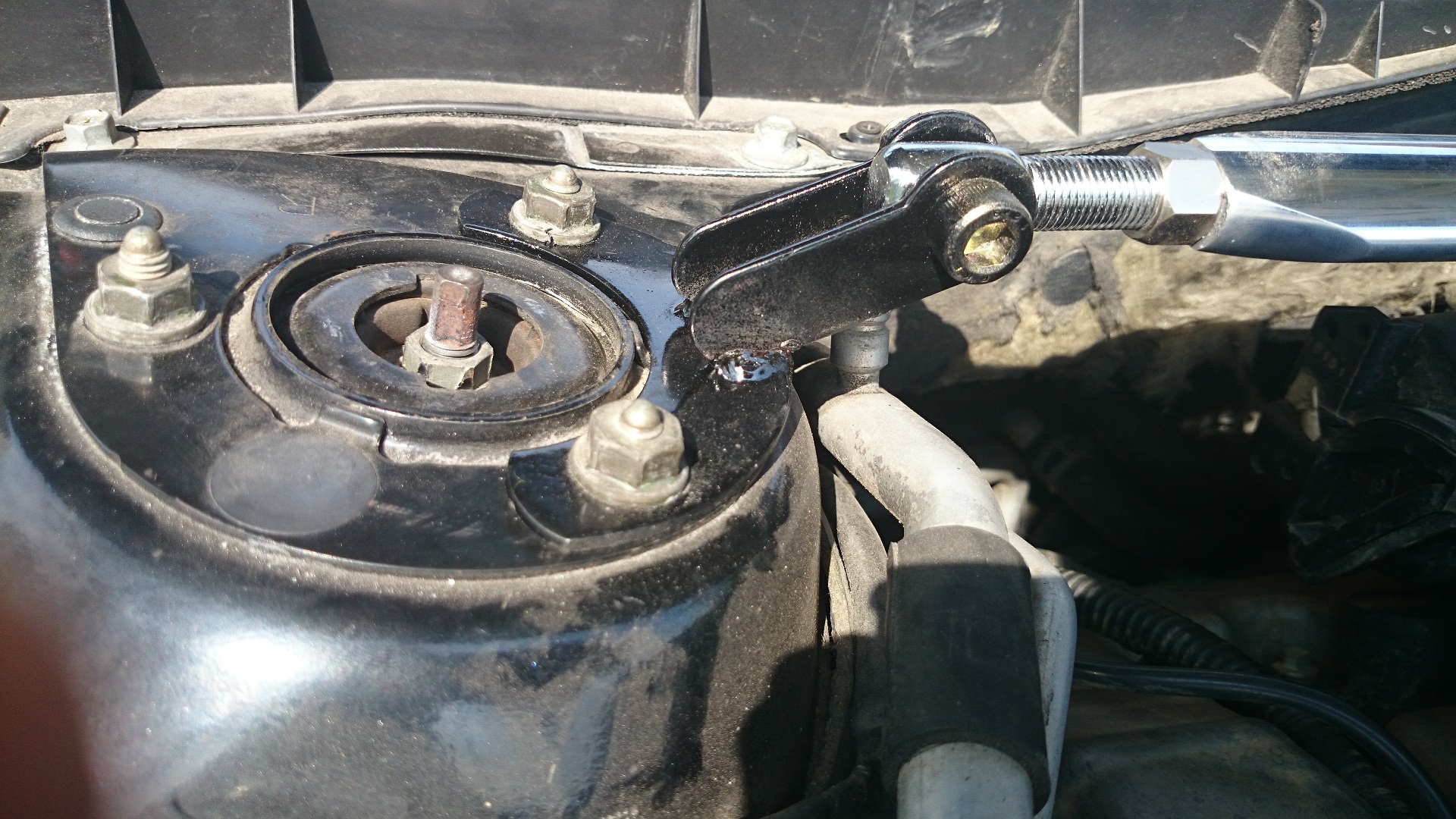

Dzisiaj doszła rozpórka, jednak nie pasuje do wersji z silnikiem 3.0. Będzie trzeba ją lekko przerobić
Dopisano 23 kwi 2014, 17:49:
- Od: 10 lut 2014, 23:14
- Posty: 289
- Skąd: Bydgoszcz
- Auto: Mazda 6
3.0 V6 223KM
2006r.

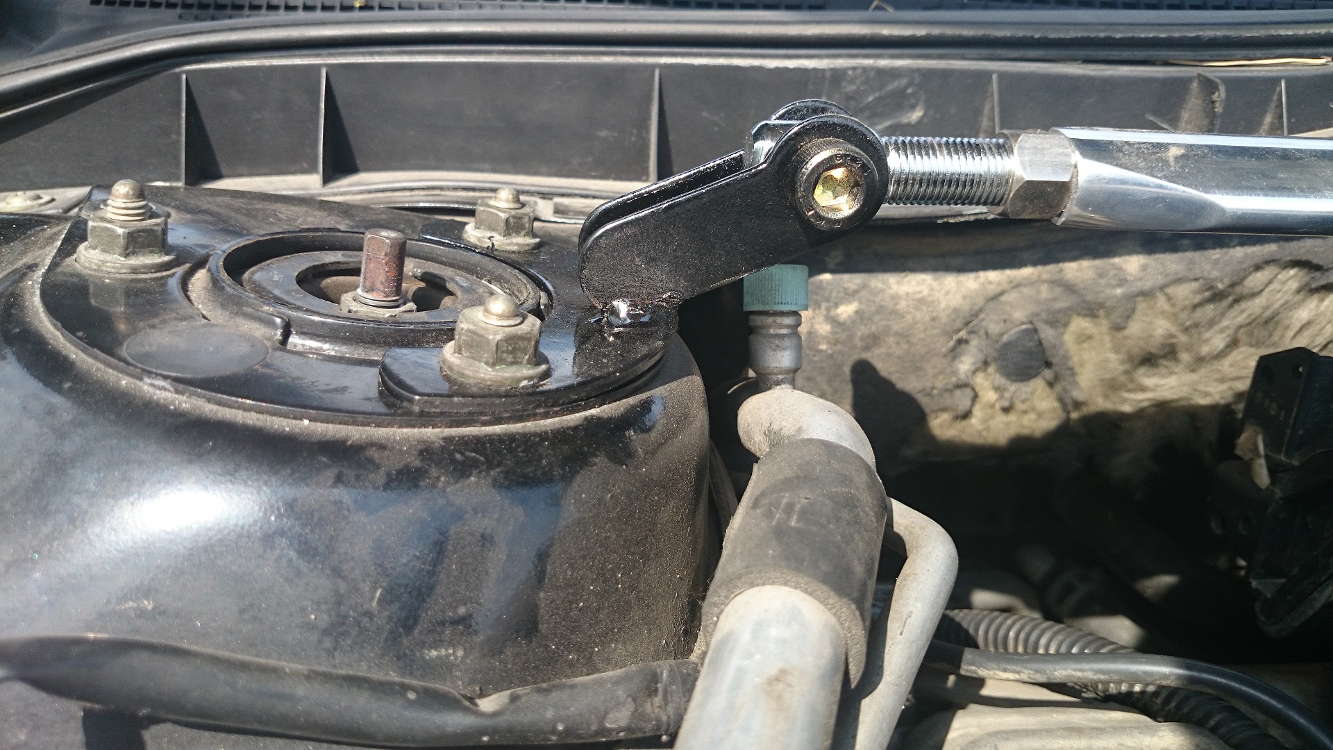

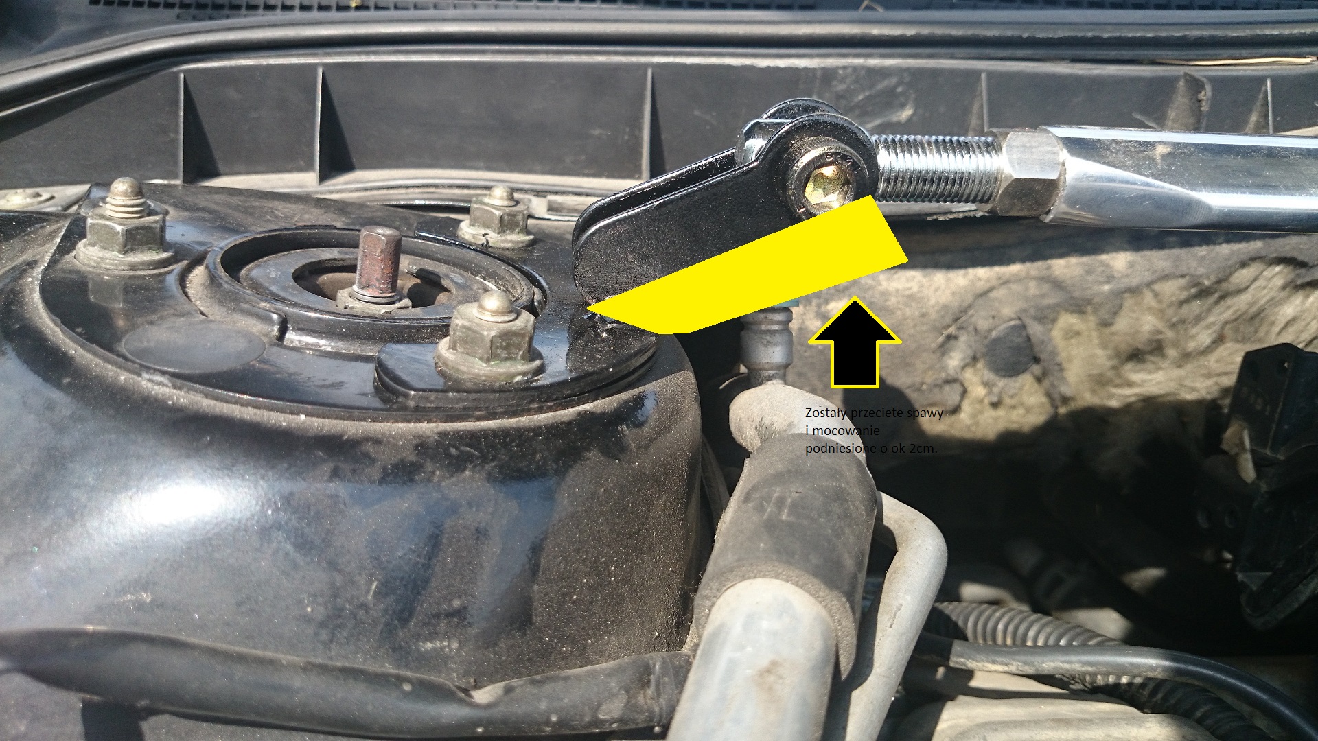

Rozporka jest już na miejscu po małych modyfikacjach.
W miejscu spawu została przecięta i zwiększony trochę kąt i na nowo zespawana.
Razem z rozporka wpadły sprężyny obniżające eibacha
Przód -40mm a tył -35mm
Po tym modach auto całkiem inaczej jeździ.
Na zakrętach przyklejone do asfaltu bardzo dobrze
No i bardzo twardo się zrobiło ale mi to pasuje

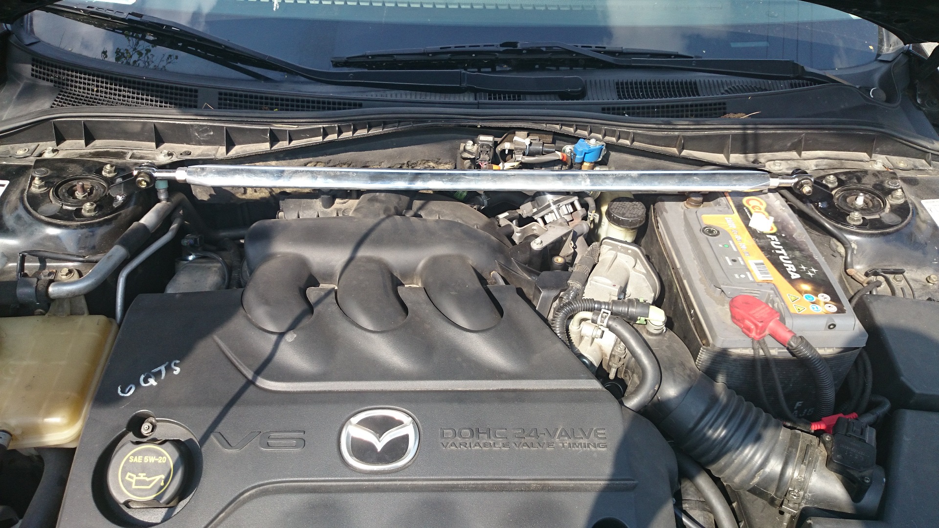

Wisniaus napisał(a):Czyli różnica jazdy z rozpórką jednak jest wyrazna
wyrazna roznica to jest, bo obniżyl
p.s Marcin daj fote jak auto wygląda teraz po tym zglebieniu
- Od: 13 sty 2014, 18:06
- Posty: 892
- Skąd: Warszawa
- Auto: Mazda 6, 3.0 V6, 2004r.
Mazda RX8 2007r.
Mazda CX7 2008r.
Wisniaus napisał(a):Yoo tosz to ta tfoja so nie???![]()
http://olx.pl/oferta/mazda-6-3-0-v6-220 ... 448Ez.html
Teraz już moja
Socyopatic napisał(a):Wisniaus napisał(a):Czyli różnica jazdy z rozpórką jednak jest wyrazna
wyrazna roznica to jest, bo obniżylrozporka zawsze cos pomaga ale większość odczuc zawdziecza teraz zglebieniu
swoją droga ciekawy jestem czy nie będzie pin-ponga na sporych nierównościach, bo to jednak seryjny amor..
Co do wrażeń z jazdy to jestem zadowolony ale nie wiem czy to jest spowodowane.
Rozporka czy obniżeniem.
Auto stało się teraz twardsze i w zakrętach prowadzi się dużo lepiej.
Pin-ponga niema a nawet hopki się przejeżdża lepiej bo samochód tak nie nurkuje jak prędzej.
Trochę nie jestem zadowolony z obniżenia tyłu ponieważ przy butli LPG ważącej 25kg plus 40L gazu i do tego całym zbiorniku benzyny opona jest równo z nadkolem a jak z tyłu usiądą jeszcze dwie osoby to koło wchodzi w nadkole i przy nierównościach tył dobija do końca ;/
Z tyłem na pewno coś będę musiał zrobić.

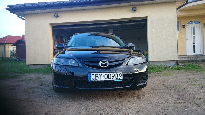

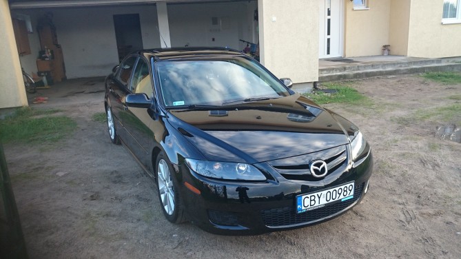

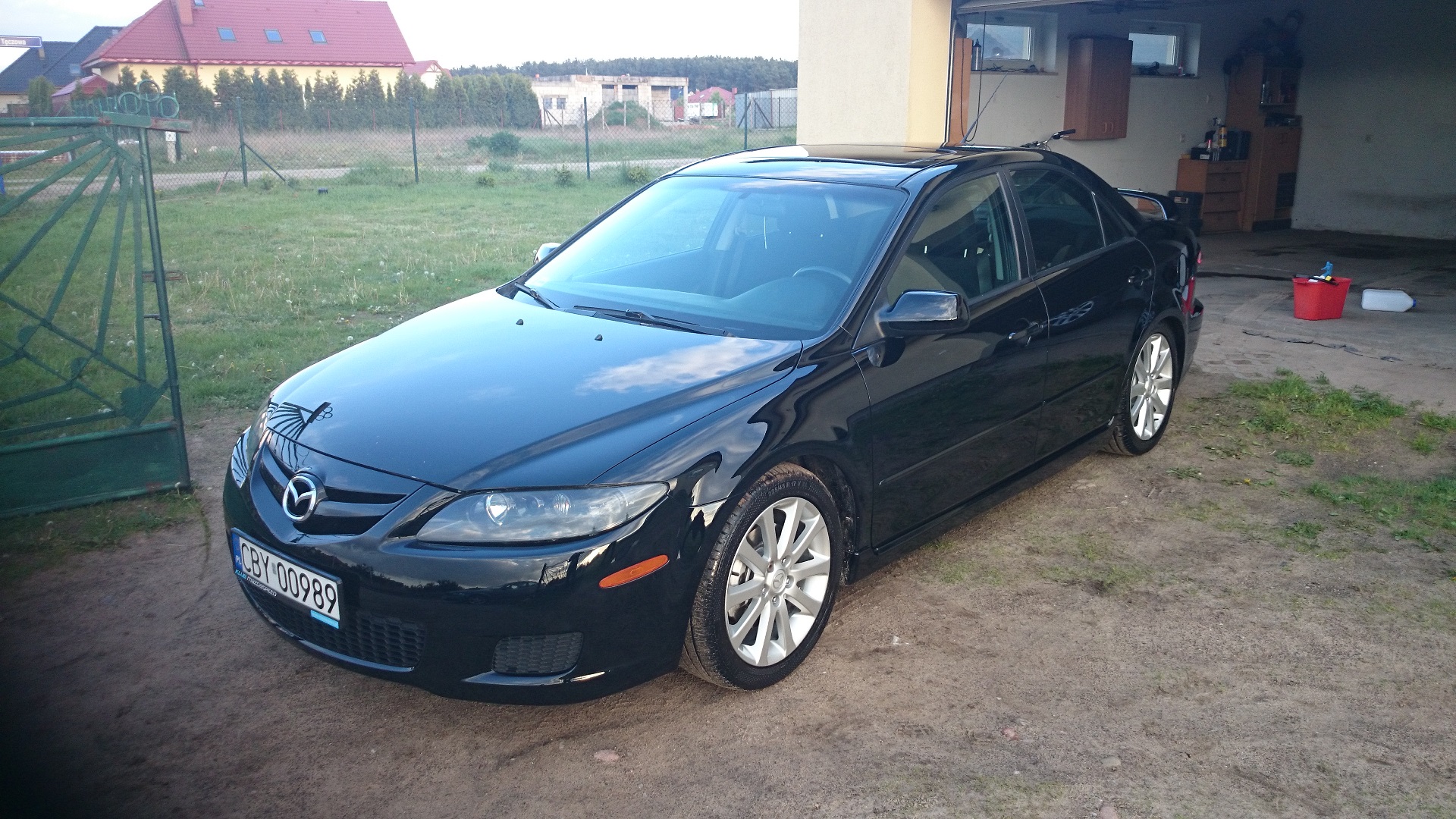

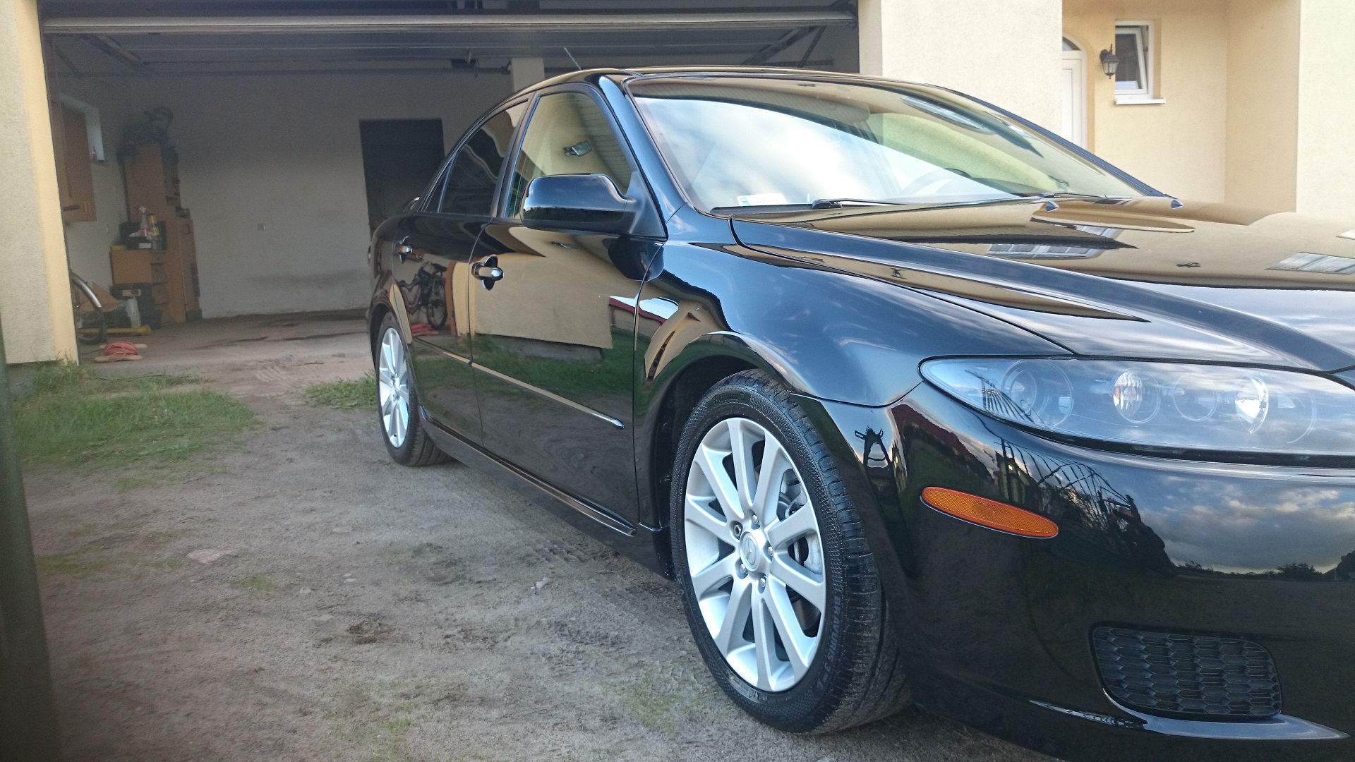

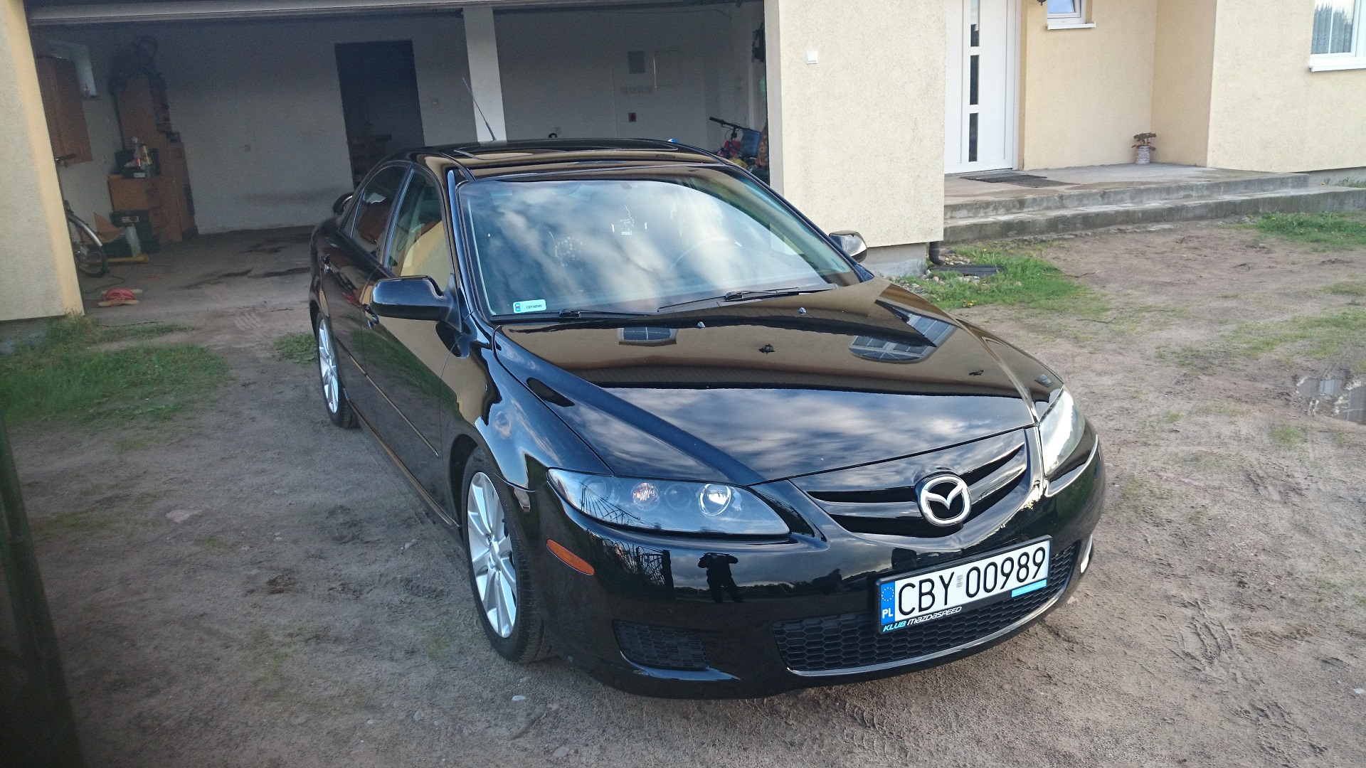

Tutaj parę fotek z nowym zderzakiem i obniżonym zawieszeniem plus renowacja lakieru z politurą i woskiem

very good job
Nooo moje kratki pieknie wygladaja w tym zderzaku
Teraz autko 1 klasa,gratulacje,a jak ci felgi zginą to szukaj u mnie hehehe
Teraz autko 1 klasa,gratulacje,a jak ci felgi zginą to szukaj u mnie hehehe-
WisniaUs
No. Teraz wygląda jak trzeba
. Tylko prawy reflektor jakoś dziwnie wygląda względem zderzaka...
Nadkola chyba musiałeś jakoś przerabiać. Jeżeli tak to ciekaw jestem jak...?
Yo, mr. White!
- Od: 8 kwi 2012, 12:05
- Posty: 994 (0/10)
- Skąd: okolice Świdnika
- Auto: M6 GG LF-DE '06
Nie wiem co jest grane z tym zderzakiem bo zakładał go mechanik i myślałem ze to jest dobrze ale szpara jest pod dwoma lampami i będzie trzeba coś z tym zrobić.
Z nadkolami nic nie robiłem, nie trzeba było przerabiać bo wszystko pasowało
- Posty: 289
- Skąd: Bydgoszcz
- Auto: Mazda 6
3.0 V6 223KM
2006r.
u mnie z kolei szpara jest pod lewą lampą
zderzak był zakładany dwa razy i ciągle to samo. Później z moim lakiernikiem przypatrzyliśmy się, że lewa lampa jest trochę wyżej niż prawa. Czyżby ktoś coś przy nich grzebał
może tylko żarnik był wymieniany
Moja Madzia była uderzona z prawej strony a szpary pod lampami są z oby dwóch stron.
Nie wiem jak to zrobić bo zderzaka inaczej nie da się zamontować a jak zamontuje inaczej lampę to będzie szpara z góry i od strony błotnika.
Może te lampy są jakieś nie oryginalne?

Noo stary, poszedłeś po bandzie. Doskonale wygląda.
Gratuluje zakupów
Gratuluje zakupów
