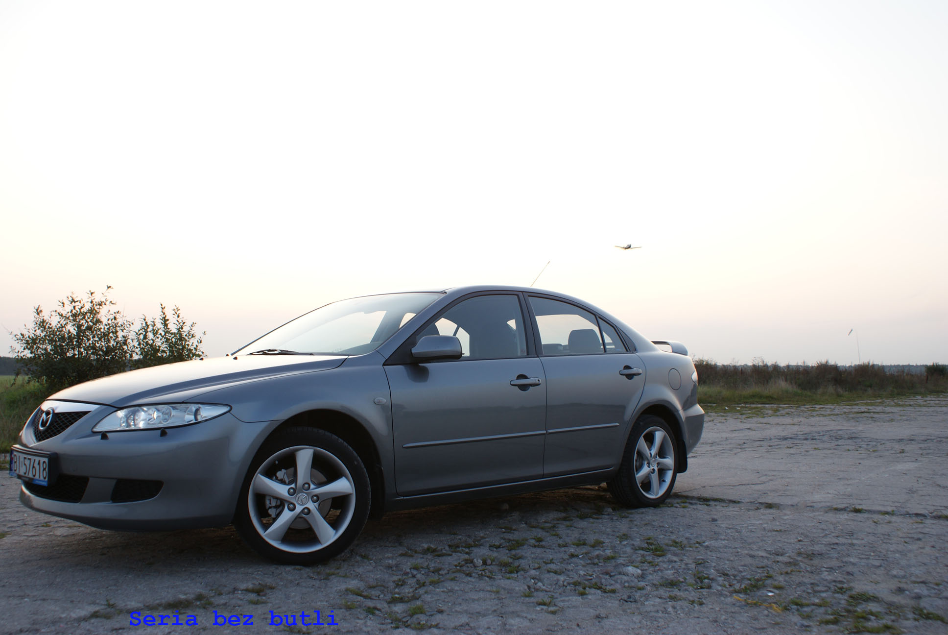

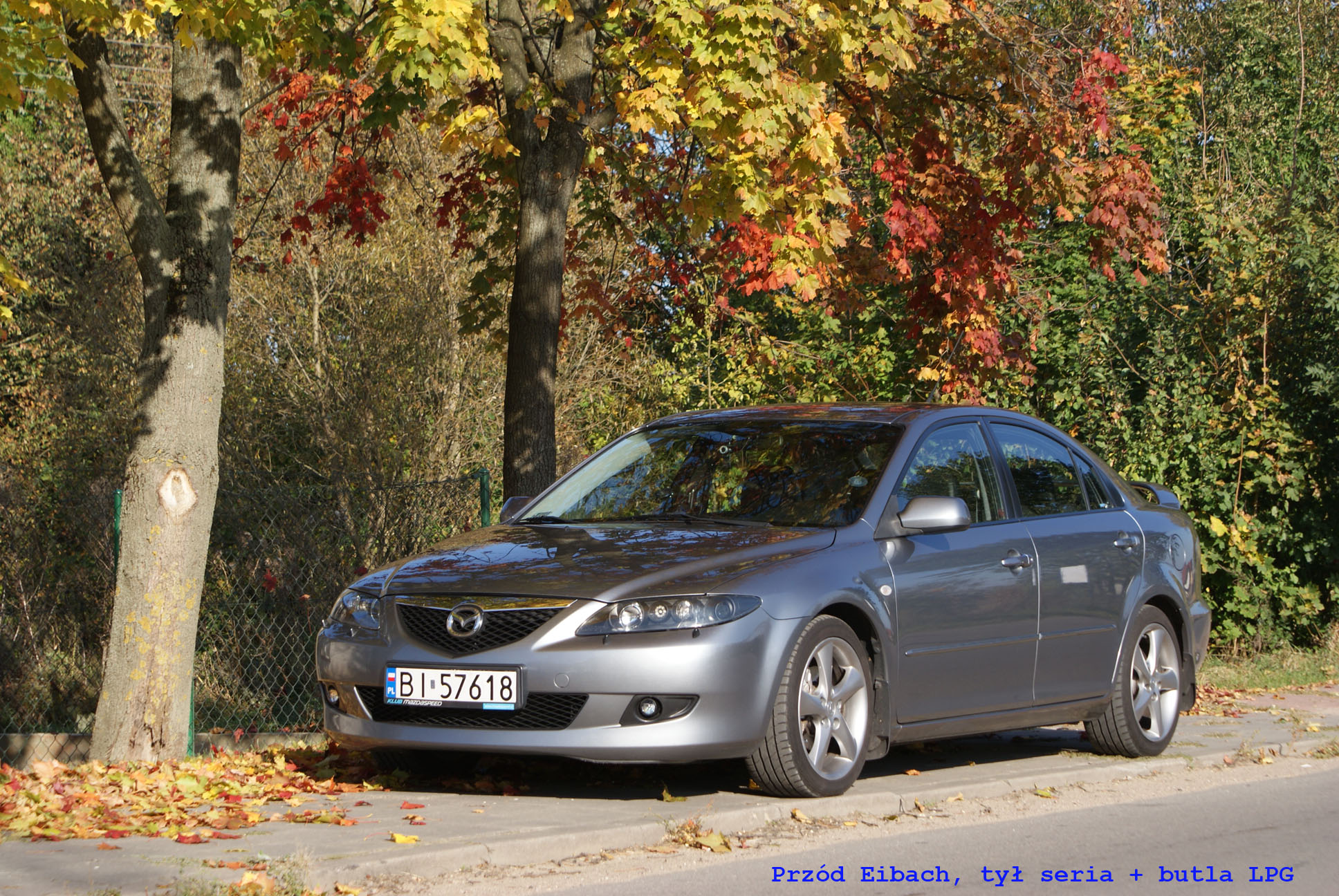

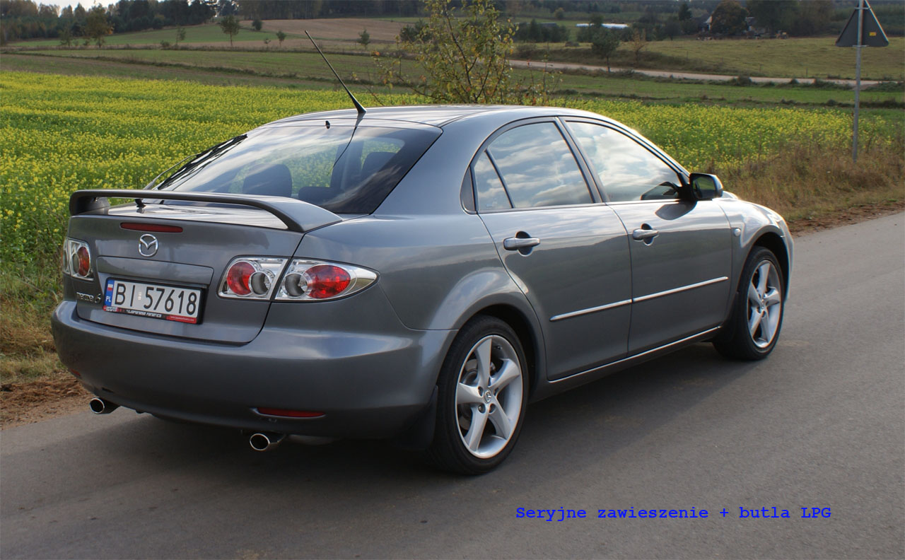

Porównanie prześwitu zawieszenia w różnej konfiguracji:
1. Seria
2. Seria z butlą LPG
3. Eibach na przodzie, tył seria z butlą LPG
Moja seria
Seria z butlą LPG w kole
Przód eibach -30mm, tył seria z butlą LPG

Postprzez bastek28 » 3 sty 2015, 15:36
No wlasnie u mnie całkiem podobnie wyglada prześwit/choc ja mam kombi/ i wydaje mi sie ze załozenie tylko na przod nie zmienia jakos diametralnie wlasciwości jezdnych... wkoncu to sa samochody na ulice a nie na tor wyscigowy :D a i wyglad na tym nie ucierpi tylko zyska...

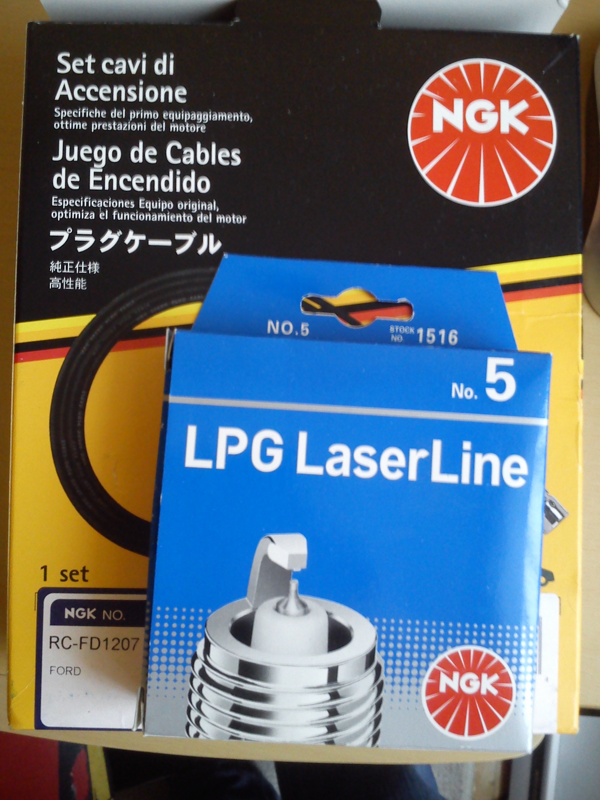

Wczoraj przyszła paczka do Mazdy, nowiutkie przewody i świeczki.
Wymiana profilaktyczna, nic się złego nie dziej, czasem tylko lubi sobie troszkę szarpnąć delikatnie na zimnym silniku, może pomoże :)

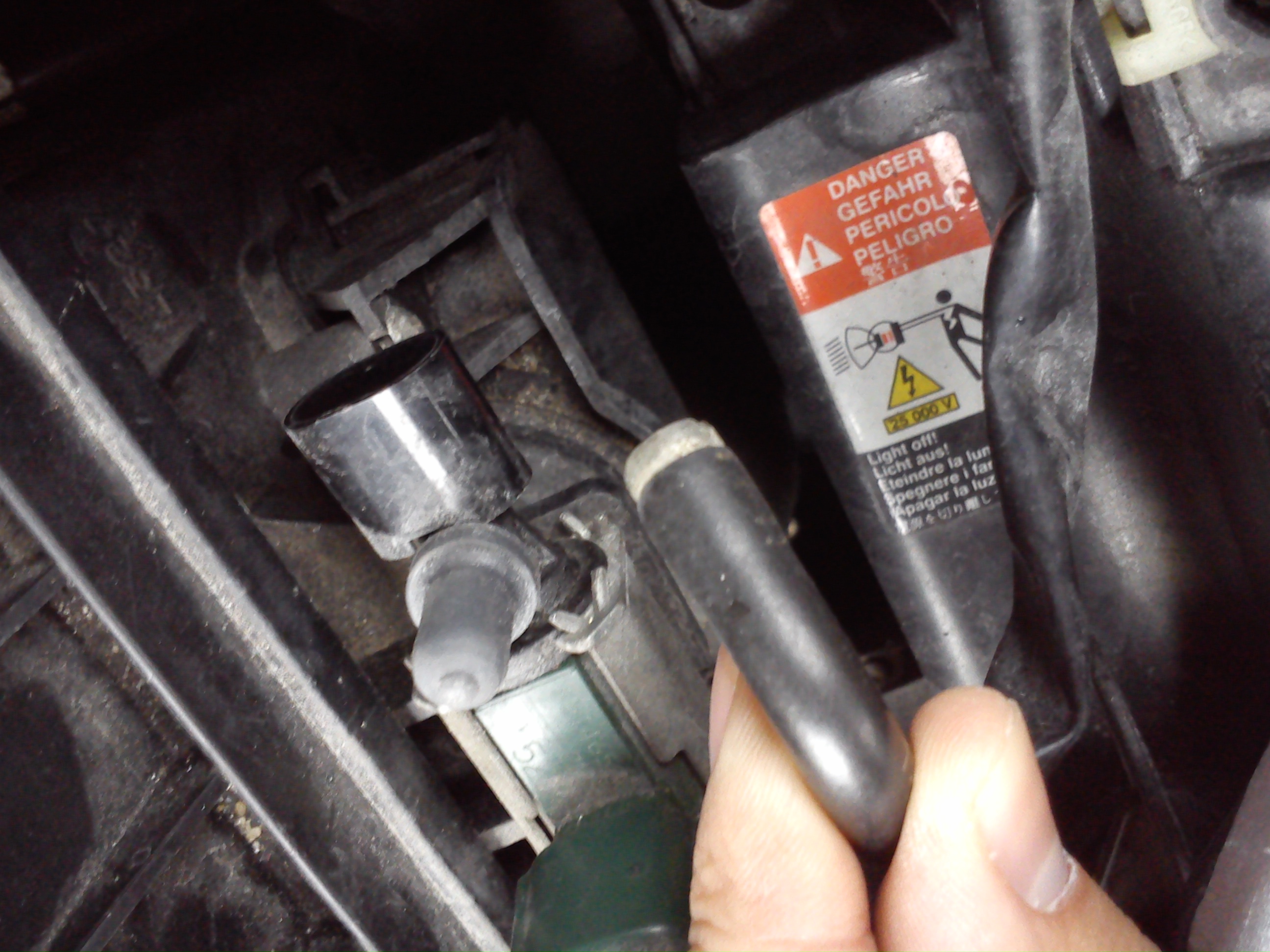

Przy okazji zamieszczam fotkę i film z modyfikacji klapki w dolocie powietrza, modyfikacja otwiera na stałe wlot powietrza z dolnej części filtra, który normalnie uaktywnia się bodaj ok 4500 obr./min.
Modyfikację znalazłem kiedyś na forum z USA, jeżdżę z tym już kilka lat i niczym prócz bardziej "stożkowym" dźwiękiem to nie skutkuje. Teoretycznie silnik dostaje więcej zimnego powietrza bo ciągnie je z samego dołu zderzaka.
Przy malowaniu lamp u Makmarc'a zrobiliśmy to samo w jego maździe.
Aby modyfikacja działała, należy zdjąć wężyk z zaworu z prawej strony filtra powietrza i zatknąć go oraz króciec z którego został ściągnięty, tak jak na rysunku poniżej.

Postprzez matthies » 12 lut 2015, 11:16
No nie wiem, po coś konstruktorzy to wymyślili...
Od: 10 cze 2012, 17:04
Postprzez Pawko_6 » 12 lut 2015, 11:18
Po to żeby było ciszej :)

Postprzez makmarc » 12 lut 2015, 11:41
Modyfikacja prosta, szybka i coś tam zmienia :) dźwięk faktycznie inny, a i teraz po jakimś czasie wydaje mi się, że i z doła jakby żwawsza poprzez zwiększenie dopływu powietrza. Jak LPG?
