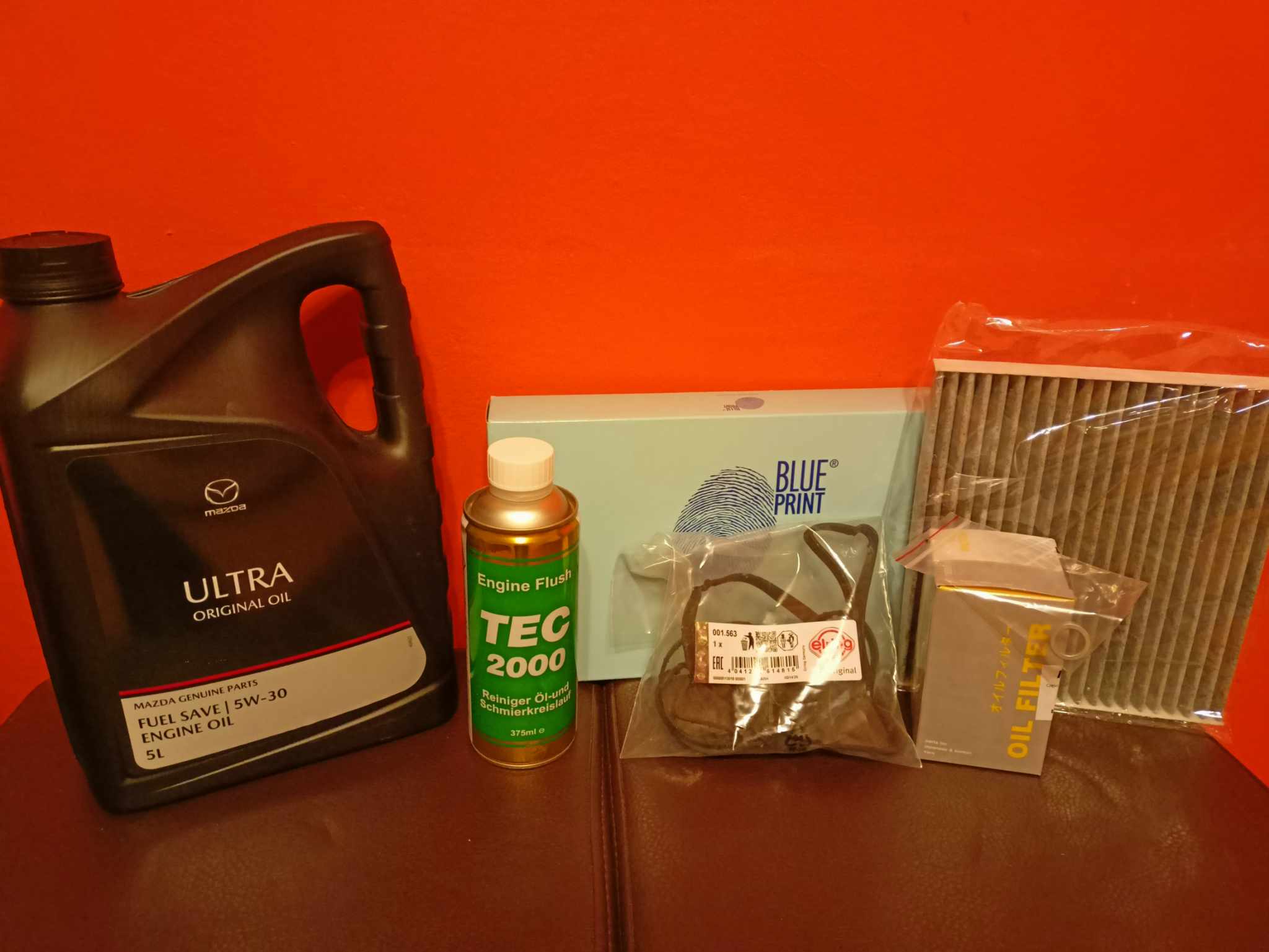

Standardowo olej wymieniam co 8-10k km więc przy przebiegu 250k wleciał oryginalny olej mazdy Dexelia ULTRA 5w30 z oryginalnym filtrem oleju, powietrza, kabiny i płukanką Tec 2000. Oprócz tego doszły świeże opony na lato Yokohama BluEarth-GT AE51. Jak na razie nie mam do nich zastrzeżenia, pierwszy sezon mogę uznać za dobry :)

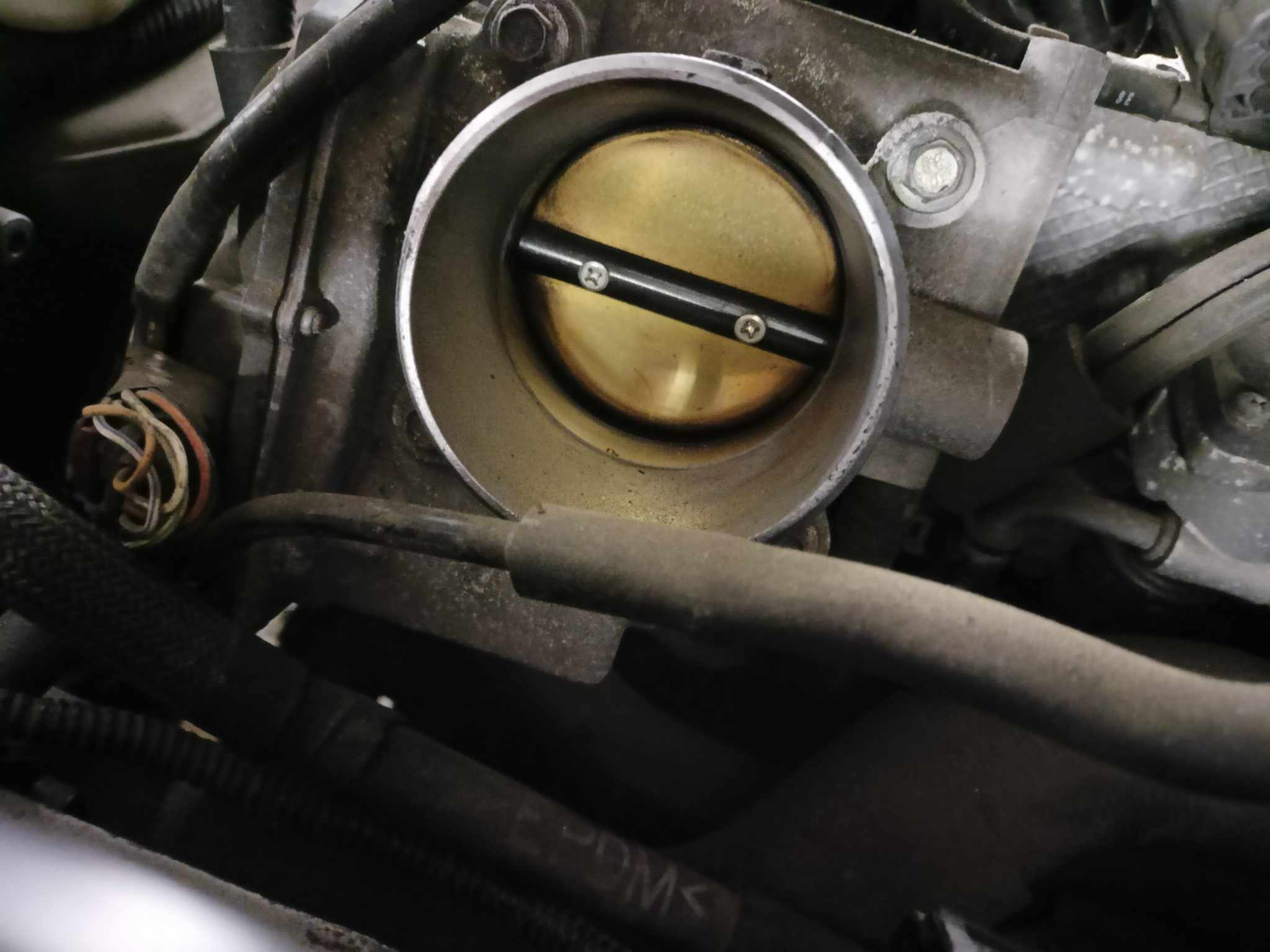

Kolejnym krokiem było czyszczenie przepustnicy oraz wymiana uszczelki pokrywy zaworów oraz czujnika faz rozrządu

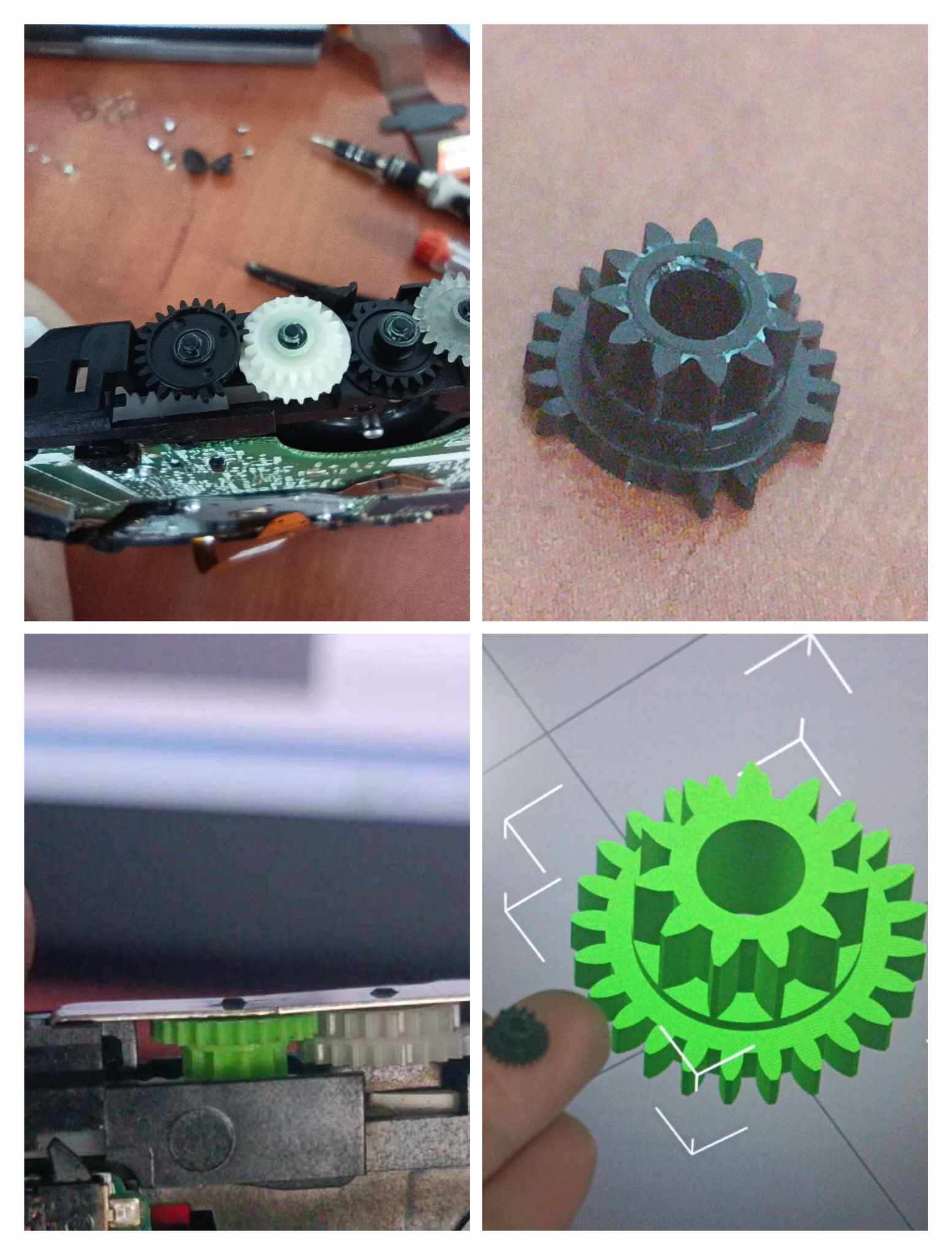

Kolejną rzeczą było rozebranie navi – problem z czytaniem płyty. Uszkodzona zębatka była powodem, przez który mechanizm nie chciał współgrać. Wydrukowanie nowej w drukarce 3D załatwił problem.

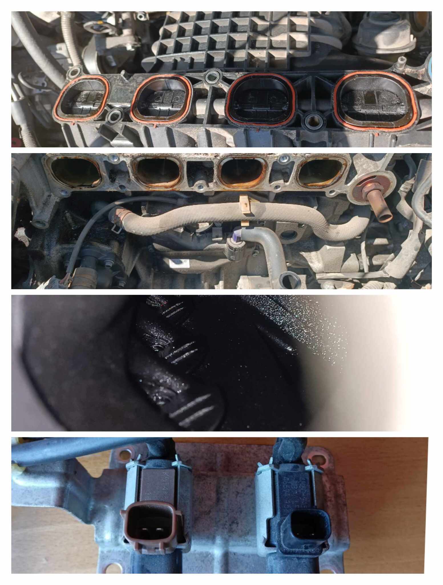

Kolejnym krokiem było wyczyszczenie odmy i ogarnięcie układu dolotowego, olej z odmy dostał się do środka :/ W międzyczasie pojawił błąd P0661, w którym to jeden z zaworów w ogóle nie działał (brązowy zawór). Udało się znaleźć oryginalną używkę w dobrym stanie i po wymianie problem oczywiście ustąpił.

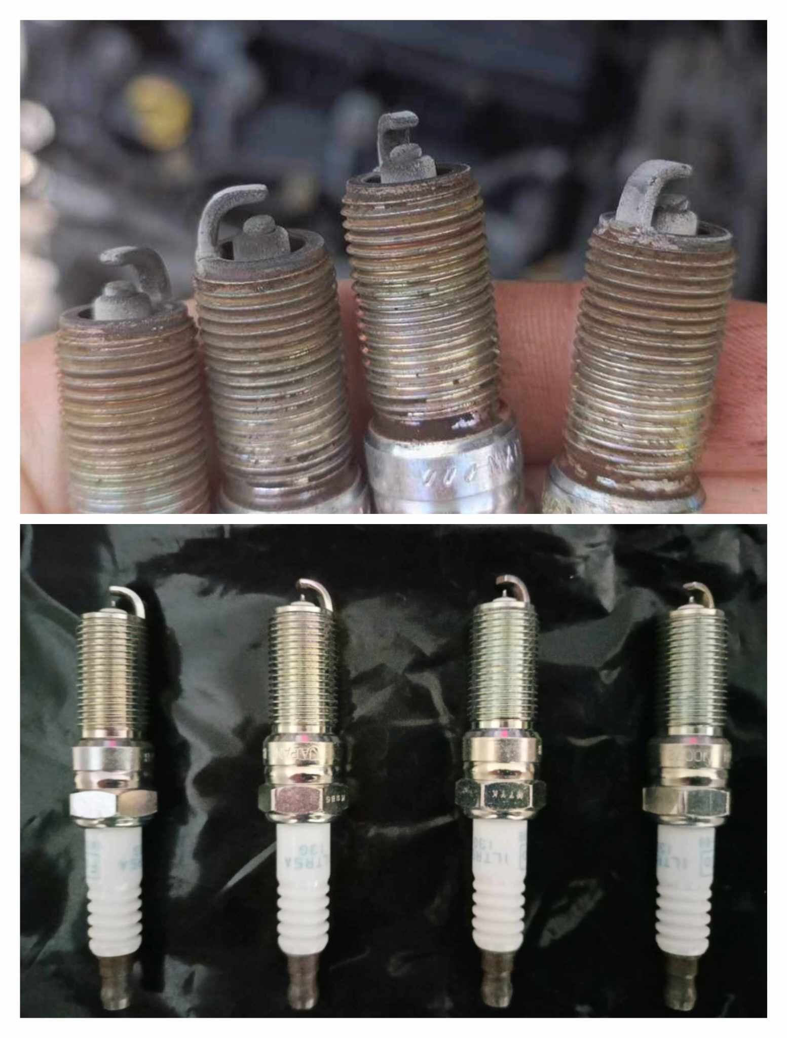

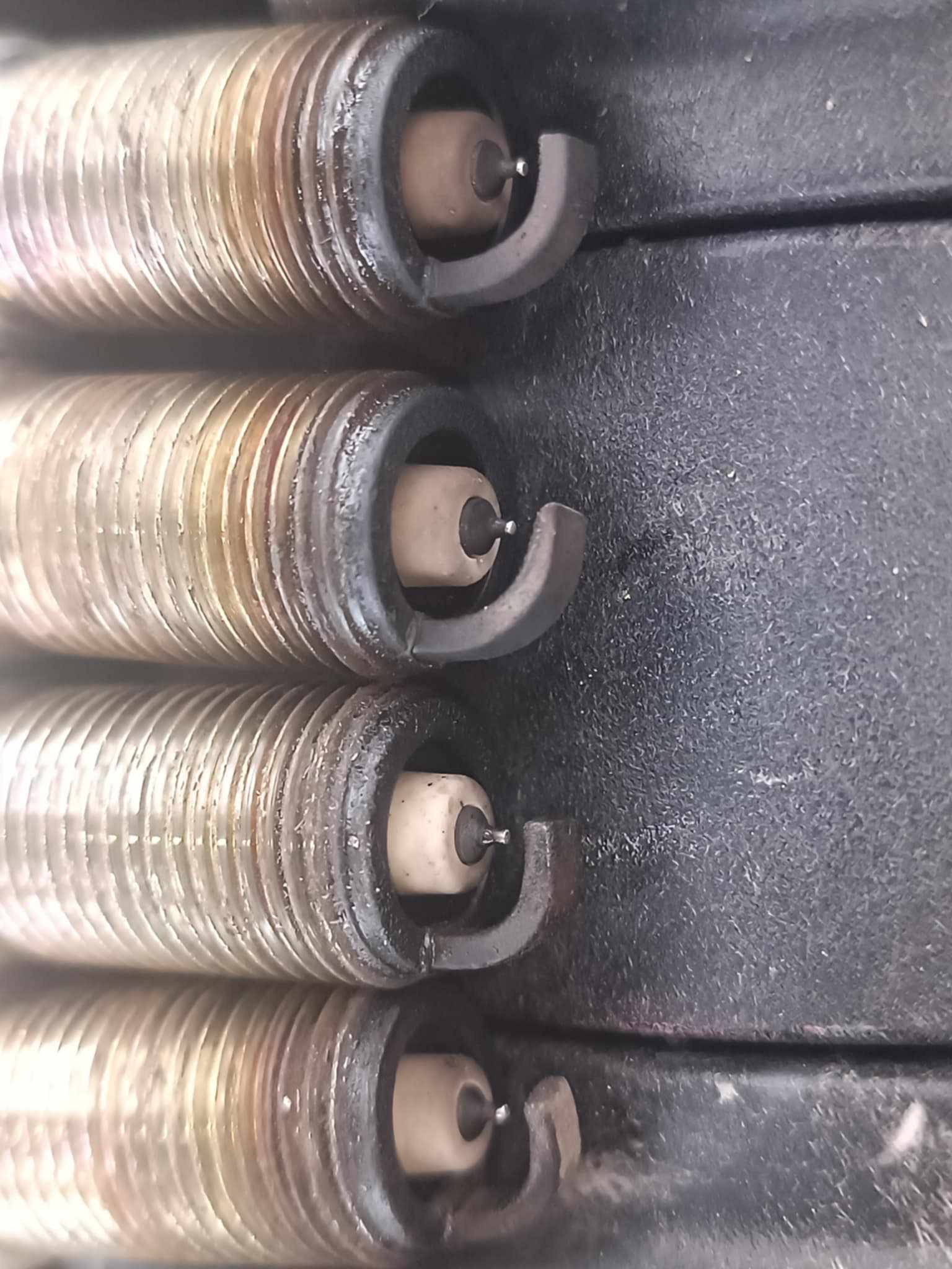

No i wisienką na torcie była wymiana świec. Wleciały OEM FoMoCo

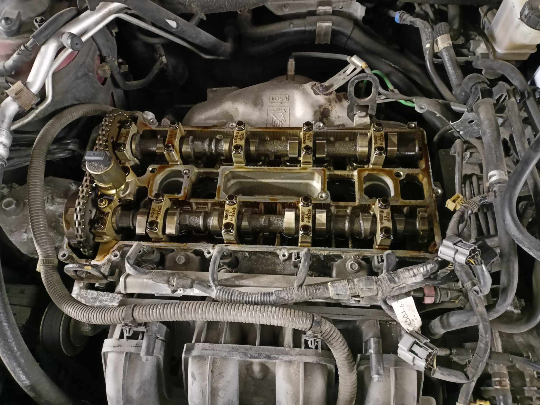

Po przejechanych 10k km (przebieg 260 000) standardowa procedura wymiany oleju w raz z filtrami na nowe. Tym razem użyłem oleju polecanego przez Tomka z CzarnePaliwo Ravenol 5w30 DXG USVO oraz filtrami MANN i płukanką Tec-2000. Dodatkowo wleciało trochę gratów od Rikiego z mazparts, a dokładnie – oem uszczelka pokrywy zaworów, oem podkładki pod wtryski, oem uszczelki do kolektora ssącego wraz z wycieraczkami hybrydowymi denso. Riki, Tomek serdeczne dzięki w doborze części, znacząco ułatwiliście mi zadanie.
Przy wymianie uszczelki pokrywy zaworów odbyła się również kontrola luzów zaworowych, które prezentują się następująco:
Wydechowe:
1 – 0.30, 0.30 / 2 – 0.30, 0.30 / 3 – 0.30, 0.30 / 4 – 0.30, 0.30
Ssące:
1 – 0.25, 0.25 / 2 – 0.25, 0.25 / 3 – 0.25, 0.25 / 4 – 0.25, 0.25

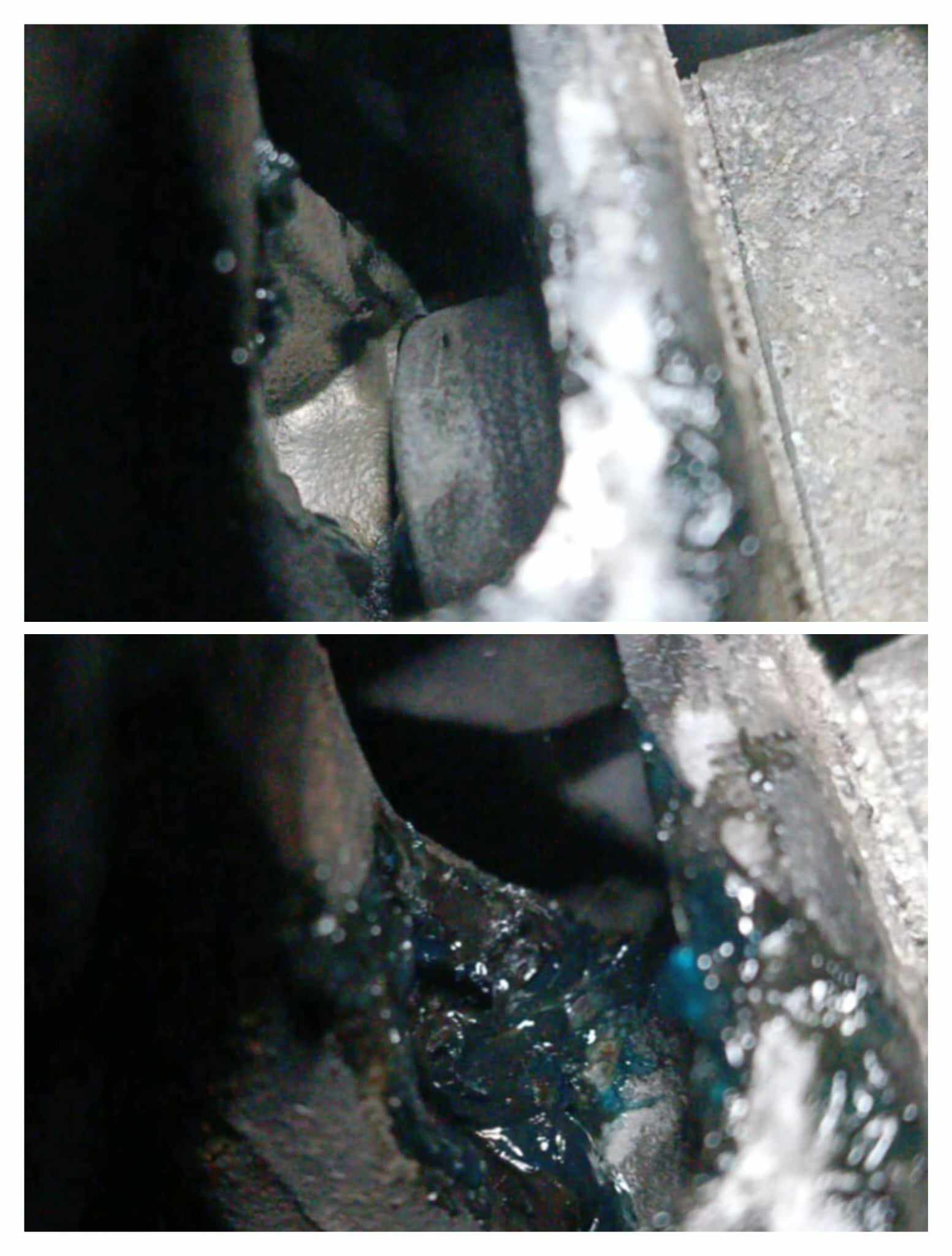

Prowizorycznie została wyczyszczona łapa sprzęgła i na nowo nasmarowana

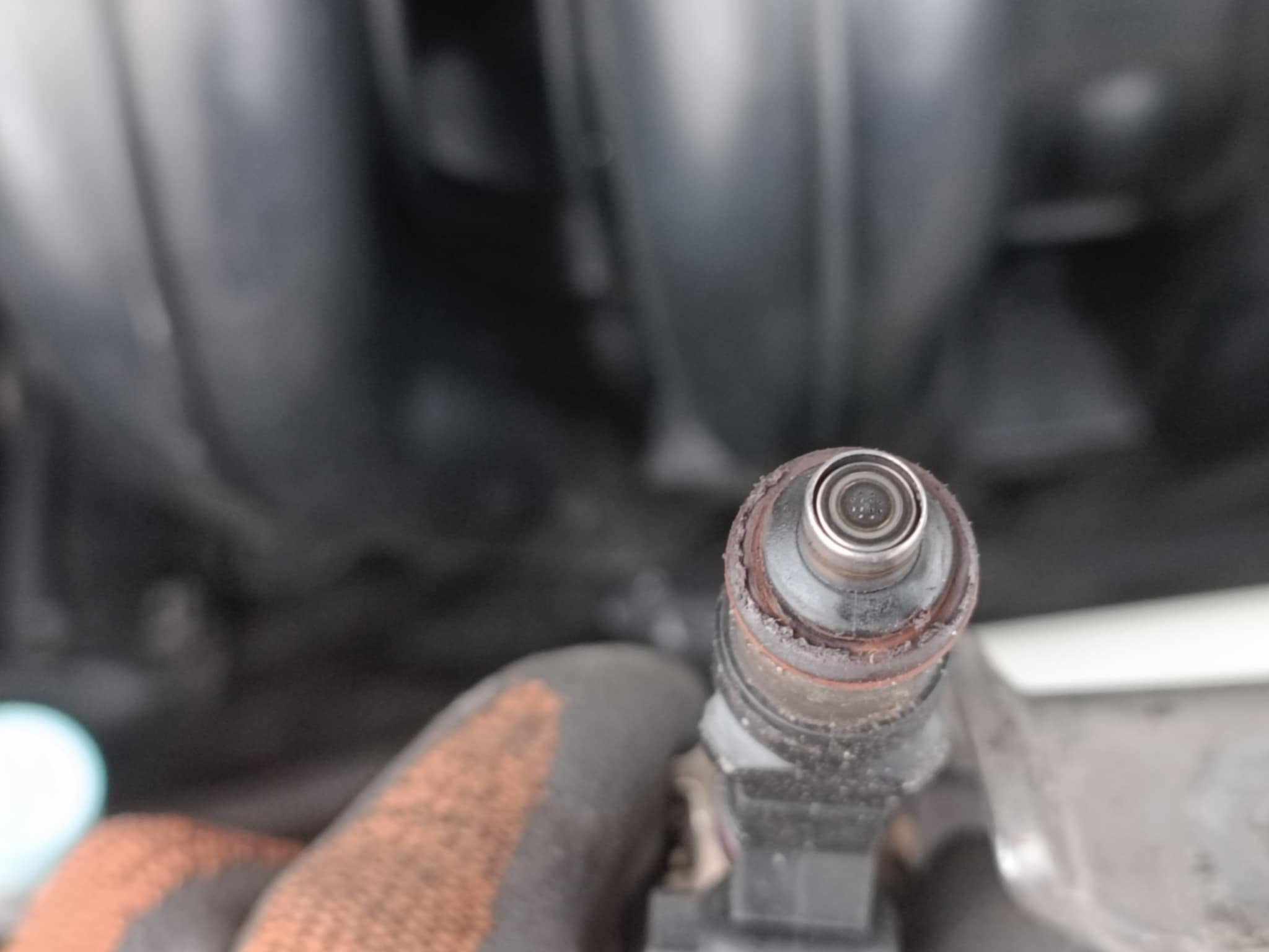

Kontrola wtryskiwaczy oraz wymiana oringów na nowe. U mnie stare oringi już nie wyglądały najlepiej więc był to odpowiedni czas na ich wymianę.
Kontrola świec

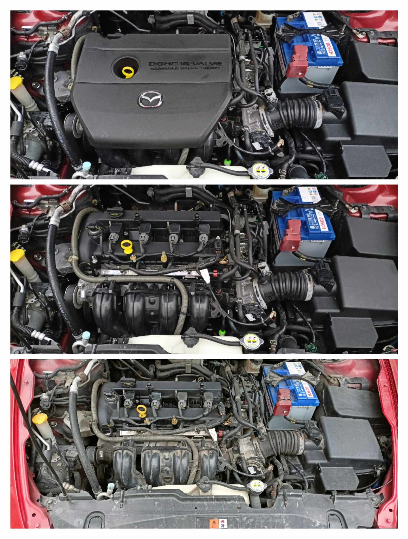

Na koniec odświeżenie komory silnika, nie mogłem już na nią patrzeć. Konieczna była interwencja i wyszła zdecydowanie lepiej. Czyściłem MA Professional – płyn do mycia silników. Co tu więcej dodać... auto przygotowane pod nadchodzącą zimę więc następny raport pewnie wpadnie, gdy nastukam kolejne 10 tysięcy :D
