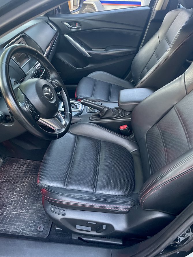

Korzystając z pogody wziąłem się za porządki. Przednie fotele może nie wyglądały źle ale brudu trochę było.
Zadziwiające jak ładnie wyglądają fotele mimo przebiegu. Ogólnie wnętrze pachnie nowością. Nie ma nigdzie przetarć. Jedynie podłokietnik na drzwiach kierowcy lekko się zdeformował od ucisku.

Postprzez Niron » 28 cze 2023, 18:20
ładny stan foteli jak na taki przebieg, kierownica obszywana czy też ori?

Postprzez sylwo » 28 cze 2023, 18:56
Kierownica też ori chyba, że ktoś zmieniał ale sądząc po stanie całego wnętrza to jeszcze fabryczna. Ciekawe ze w aucie pachnie nowością :D fotele przednie już myłem ale kierownicy nie tykałem.

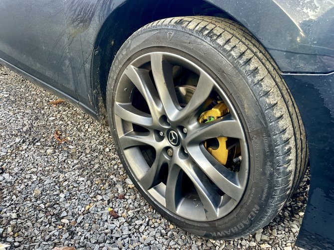

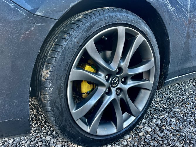

Mazda przekroczyła 410 tysięcy km. Ostatnio zrobione hamulce: toczenie 4 tarcz, klocki EBC Green stuff, oba tylne zaciski nowe ori i od razu pomalowane w ulubiony kolor z palety foliatec – gold.
Na zimę jednak zakupiłem felgi 17" i opony Bridgestone Blizzak 6.

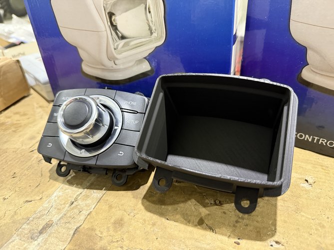

Z wymyślnych zmian: zamieniłem joystick centralny na zwykły pojemnik/schowek z własnego projektu 3D.
Dżojstika nie używałem prawe wcale a schowek będzie miał wbudowaną ładowarkę indukcyjną. Na razie to prototyp z kiepskiego materiału a docelowo ma być poliwęglan.

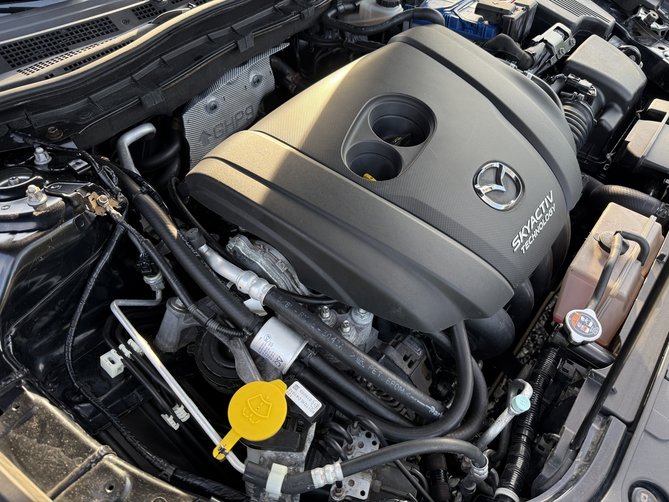

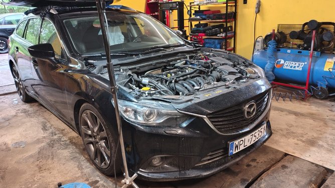

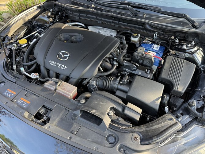

Niestety z silnikiem mam problem. Jakaś nieszczelność w układzie chłodzenia i być może silnik do wymiany. Pęknięty blok albo głowica. Zassany płyn chłodniczy do silnika w ilości 5l. Szukam silnika z oznaczeniem PY 02. Nie jestem pewien jak szukać bo sprzedawcy różnie opisują swoje oferty.
Przebiegu mam ponad 423k.
Od: 17 sie 2009, 11:45
Posty: 4292 (76/34)
Auto: Xedos 6 (ex)
Lexus GS300 II (ex)
Mazda 6 GJ 2,5
Postprzez macvas » 15 kwi 2025, 12:16
sylwo napisał(a):Niestety z silnikiem mam problem.
:( Kurcze, współczuję. Niby w ASO dla zabicia czasu na serwisie opowiadali o podobnych przypadkach, ale ciężko uwierzyć, bo w mojej ocenie eksploatacji GJ to pancerny silnik – ze spraw nietypowych raz wymieniałem zapoconą uszczelkę górnej pokrywy i to by było na tyle. Fakt, że przy zakupie miałeś już sporo na budziku nabite – niemal trzy razy tyle co u mnie – do tego nie masz 100% pewności jak było użytkowane.
Głowa do góry, ogarniesz i będzie hulał kolejne pół miliona. W temacie silnika przewertuj grupy tematyczne GJ/GL na FB.
Maciek
Przedstawiciel Podlasia
Od: 17 sie 2013, 20:33
Posty: 2298 (24/111)
Auto: JEST
BYŁA
Mazda3 1.6 BK MZ-CD '05
Postprzez sylwo » 15 kwi 2025, 12:52
Myślę że autko posłuży jeszcze ale czekam na diagnozę i dopiero podejmę decyzję czy robić remont czy szukać silnika. Ceny zrobiły się tak wysokie że chyba remont bardziej do mnie przemawia.

Postprzez sylwo » 30 kwi 2025, 21:07

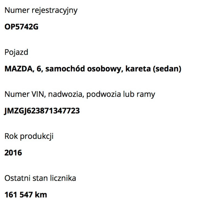

I po swapie, silniczek już przetestowany, wszystko działa jak należy. Przebieg silnika około 165k km. Trafił do mnie z powypadkowej mazdy 6 z 16 roku, polski salon (cepik dostępny). Dostałem do niego półosie w cenie – drgania znikły. Całkowity koszt z robocizną 10k zł.
