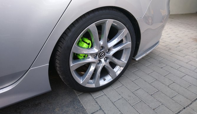

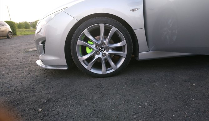

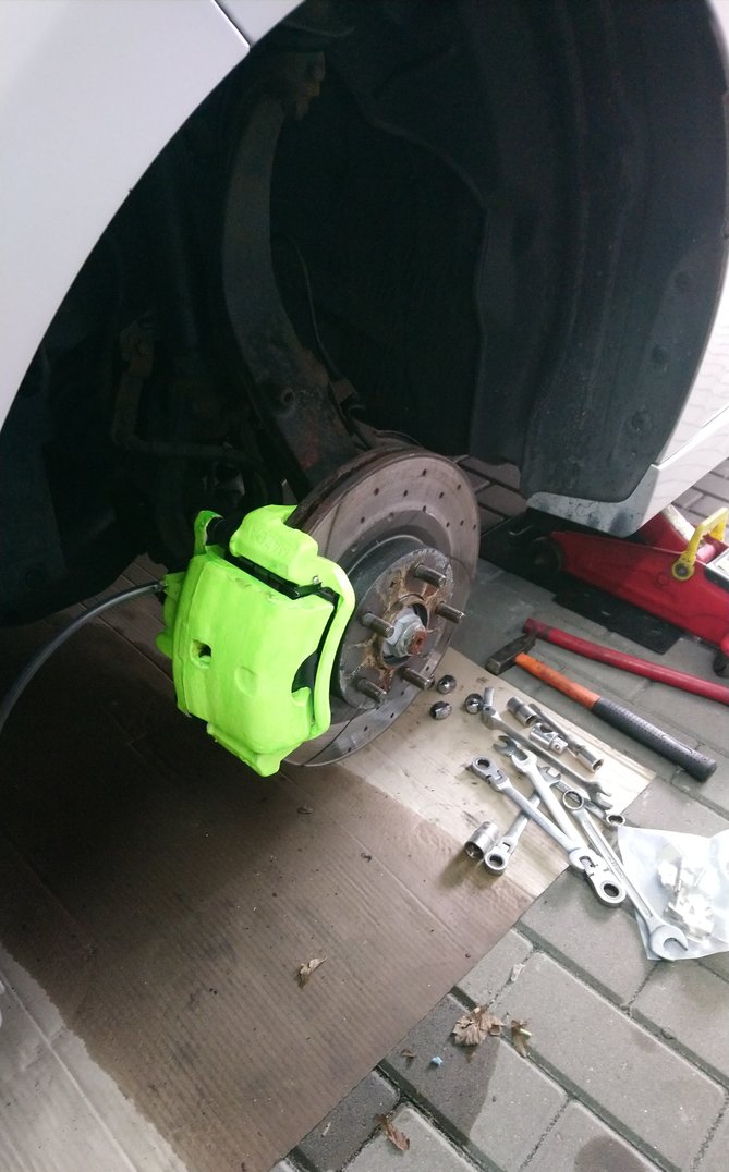

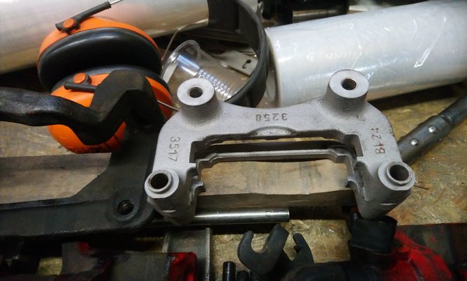

Postprzez MIRAS M6 » 11 maja 2020, 20:29
Hamulce po kompletnej regeneracji. Tylne zaciski dostały wszystko nowe. Przednie wymienione tylko uszczelnienia i oring wewnętrzny na tłoczku. Do tego piaskowanie jarzm i zacisków i w końcu po 14 miesiącach przyszedł czas na zastosowanie lakieru Foliatec Neon green.

Postprzez Nightfall » 11 maja 2020, 20:39
Jak dla mnie kolor petrada <serduszka> <serduszka> <serduszka>
Od: 11 lut 2013, 22:32
Postprzez UCASH » 11 maja 2020, 20:40
Ooooooooooooo tak ! To są moje kolory <serduszka> <serduszka> <serduszka>
SUPER wygląda <spoko>

Postprzez MIRAS M6 » 11 maja 2020, 21:15
To cieszę się że podoba się Wam <spoko> Teraz poczekajmy na hejterów koloru hahaha

Postprzez Beny » 11 maja 2020, 22:42
No to czekamy, mi się podoba <spoko>
Następny kolor u mnie jak mi się złoto amg znudzi :P

Postprzez Nathan » 11 maja 2020, 23:08
Kolor odważny ale siadł do auta super. <spoko>
