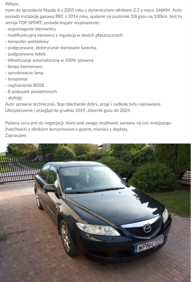

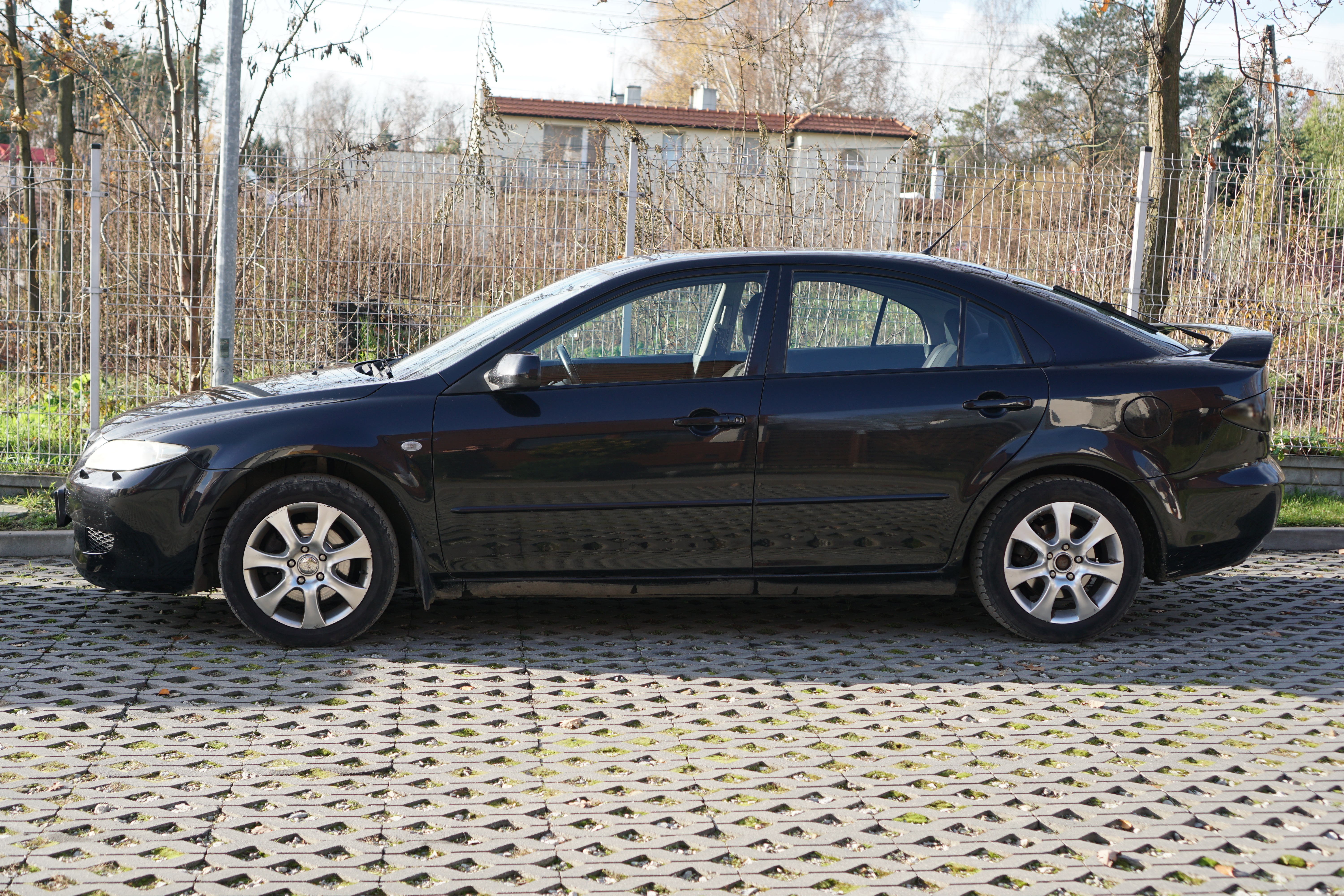

W ogłoszeniu to wszystko wyglądało tak:
Ogólnie trafiłem na bardzo fajnego człowieka, który był właścicielem od ponad 5 lat, sam sprowadził auto zza granicy. Sporo rzeczy było udokumentowane, Madzię dodatkowo sprawdziłem na SKP, zwracając szczególną uwagę na blachę, która była w naprawdę dobrym stanie.
Po miłej herbatce i długiej rozmowie ze sprzedającym spisaliśmy wszystkie papiery, a ja wyruszyłem w drogę powrotną do Łodzi swoim nowym autkiem.

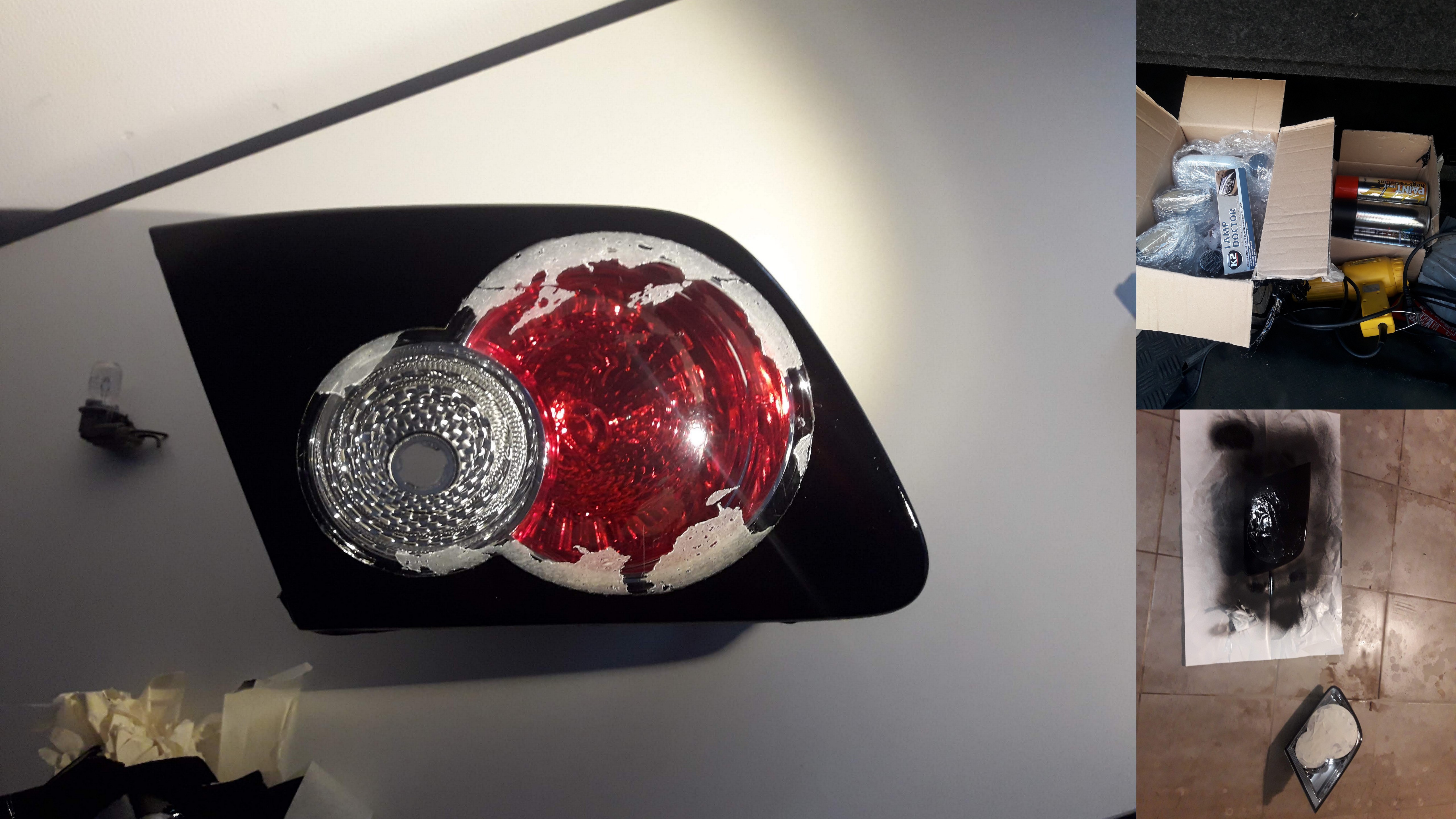

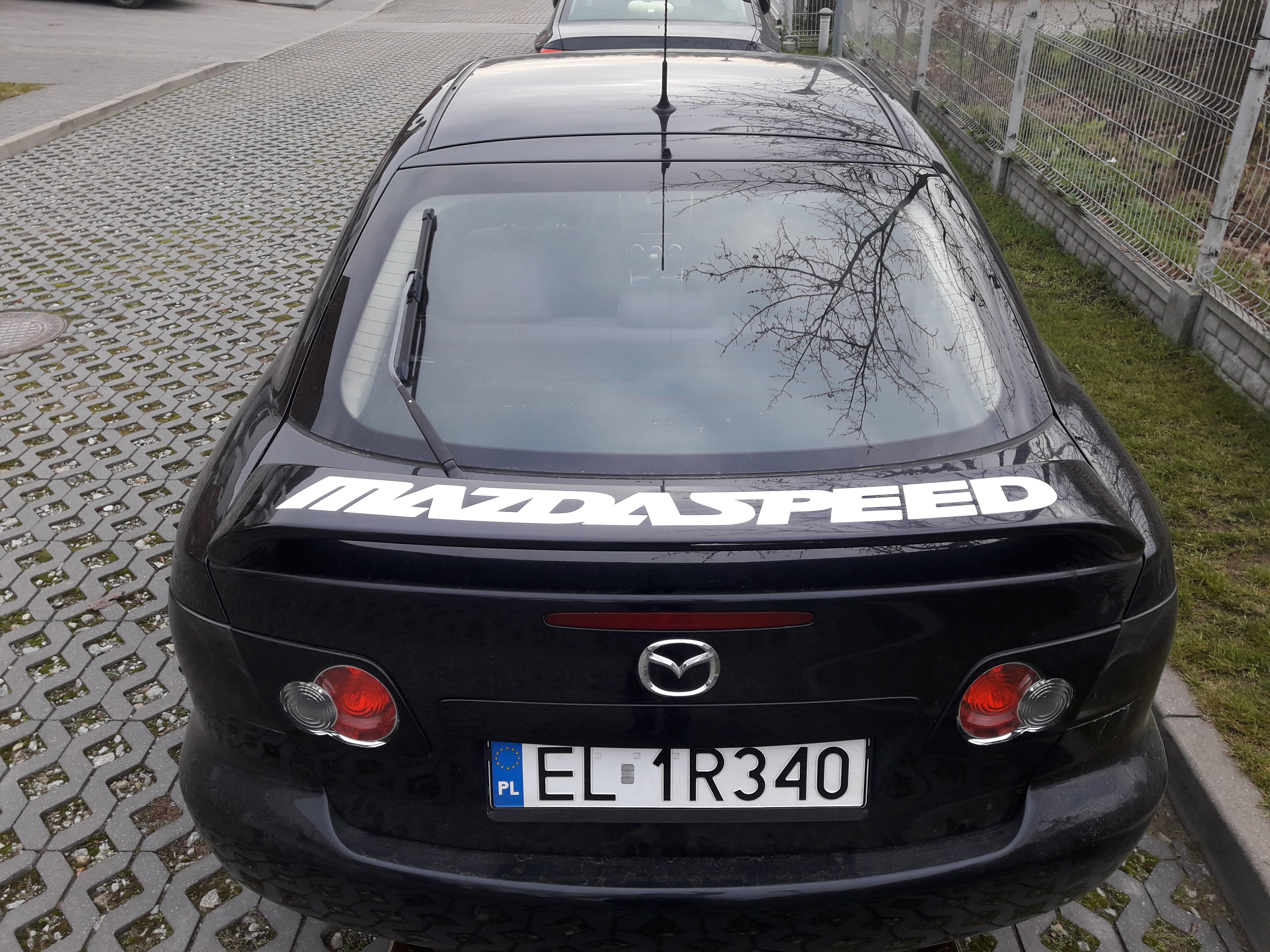

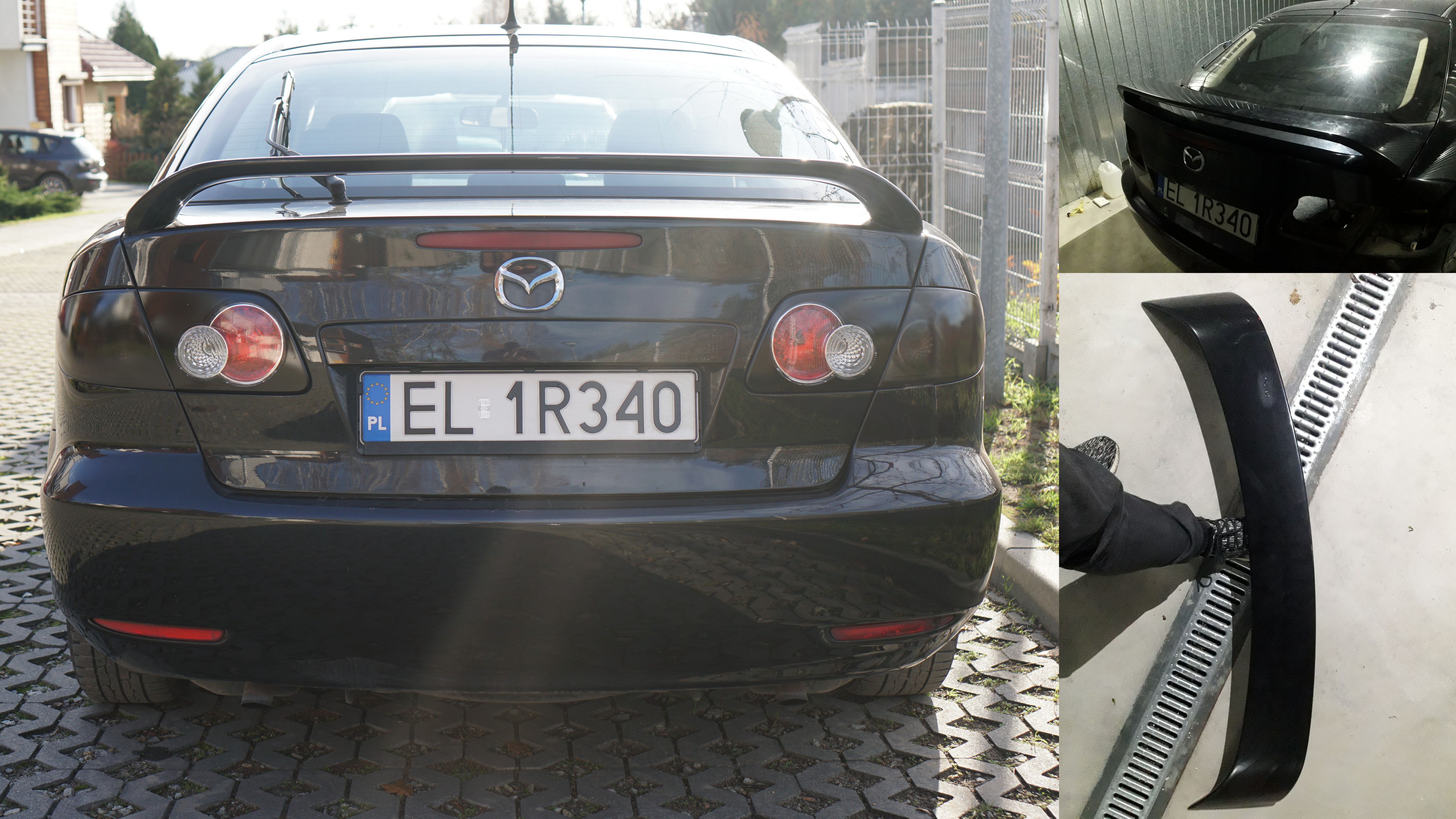

Na pierwszy ogień poszedł spojler i tylne lampy oraz wymiana połamanej kratki w przednim zderzaku.
Co do lamp – gryzły się dwie wizje – przydymienie całości, lub malowanie z wycinkami na miejsce samych świateł – docelowo wszystkie lampy skończą jako druga opcja.
Dodatkowo na spojlerze wylądowała wlepa MazdaSpeed która prezentuje się na nim świetnie :D

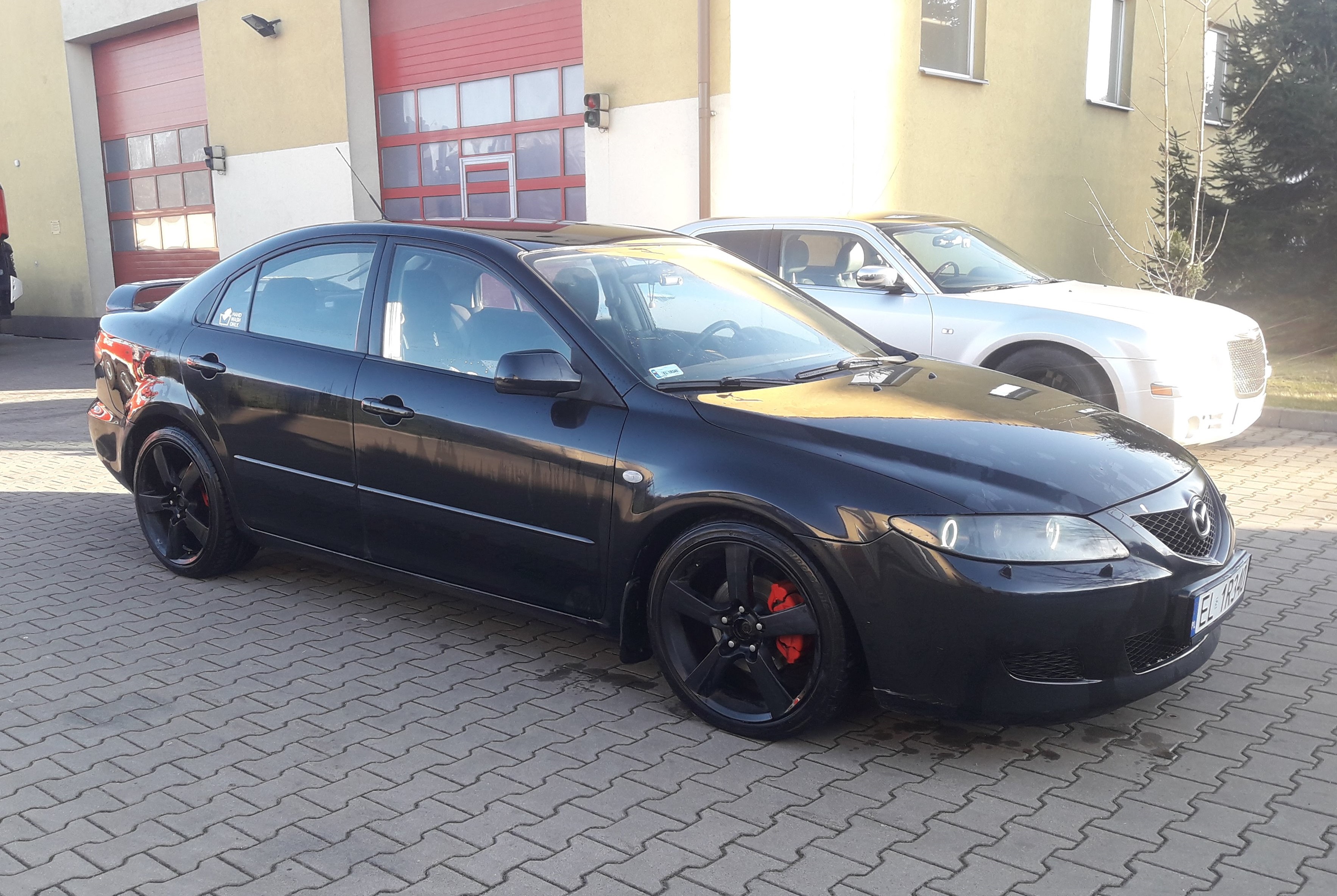

Niedługo później zająłem się też zaciskami hamulców, zostały oczyszczone szczotką drucianą ze zmywaczem do hamulców i przemalowane w piękną czerwień sprayem termoodpornym.
Następną sprawą były oczywiście felgi, bo 17 calowe DBV ze zjechanymi zimówkami nie były tym co moje oczy chciały oglądać. Zdecydowałem się na felgi od RX-8. Udało mi się dorwać fajny komplet przemalowanych na czarno razem z oponami Bridgestone Potenza 225/40/18 za 1200zł.
Felgi wraz z hamulcami robią od razu o wiele lepsze wrażenie <jupi>
(sorki za zacieki na zdjęciu, ale zmyta na szybko :P)

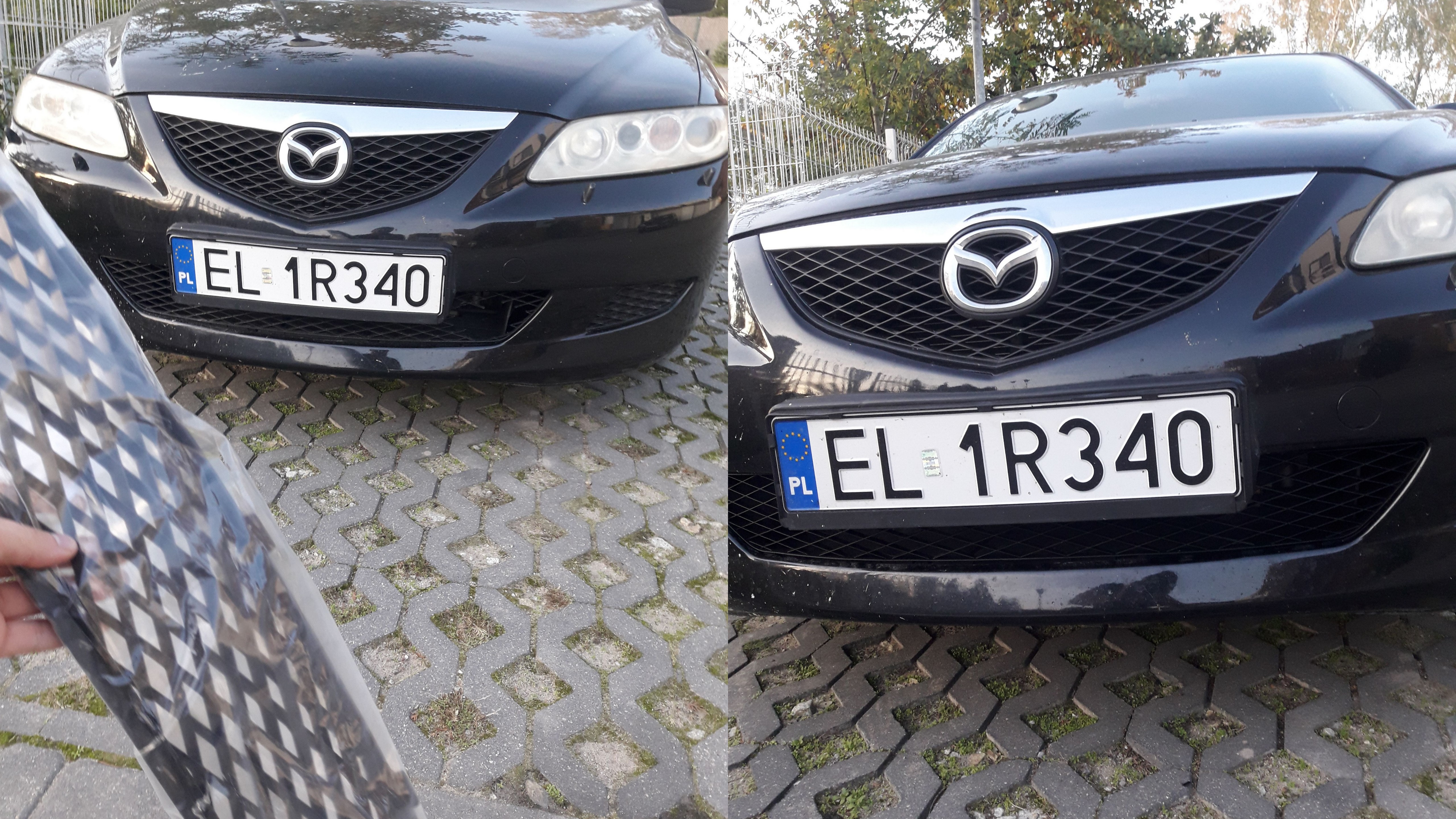

W międzyczasie do Madzi zawitały Ringi do przednich lamp w ilości 2 na reflektor, wydaje mi się że dają fajny efekt i nie wyglądają zbyt przytłaczająco ani wieśniacko. Dodatkowo środki przedni reflektorów zostały pomalowane na czarno.
Pas przedniego grilla również zmienił swój kolor.

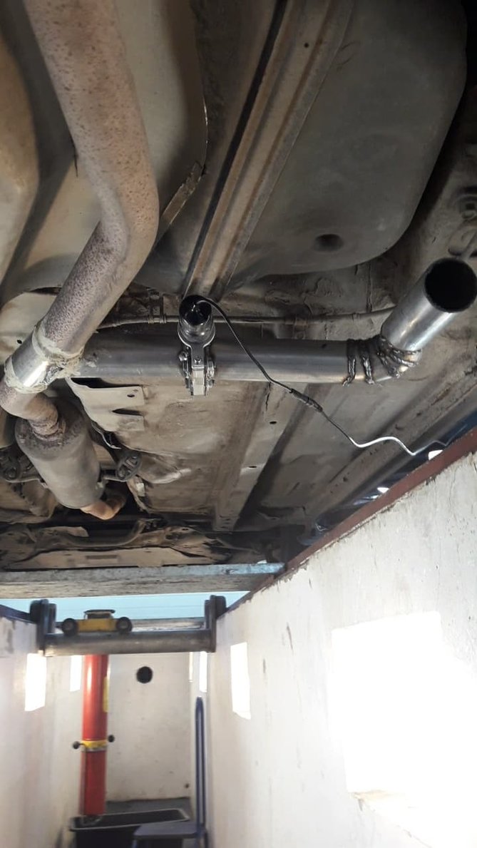

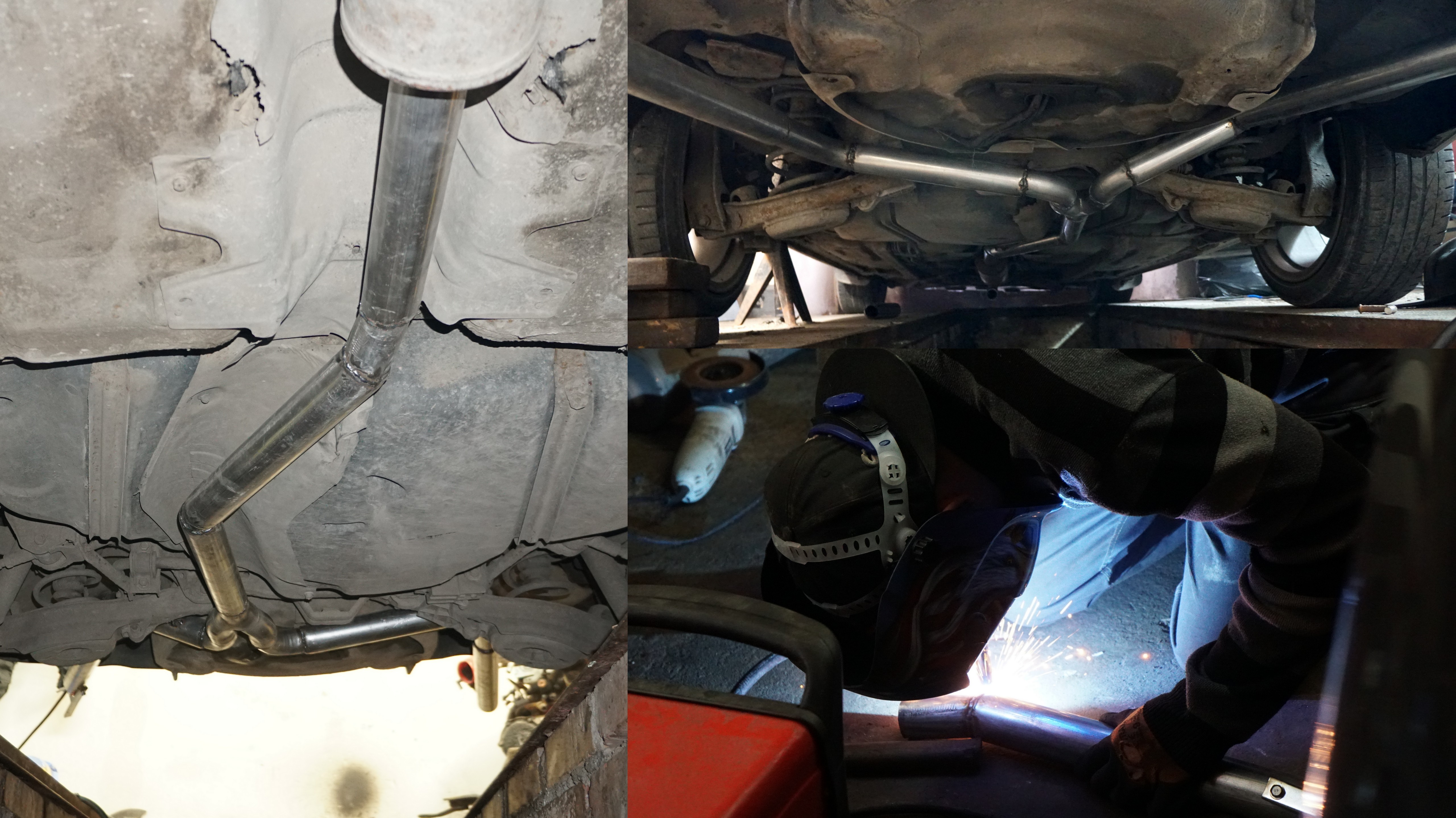

Początek roku 2020 był dość intensywny, już 3 stycznia Madzia wylądowała na kanale, a w ruch poszła spawarka :)
2.3 pod maską tak kusiło potencjałem na lepszy dźwięk że nie mogłem dłużej czekać.
Obawiałem się jednak że będzie zbyt głośno więc zdecydowałem się na odnogę wydechu z prostą przepustnicą, która wyszła mnie poniżej 200zł. Do tego trzeba dodać jeszcze metr rury (około 35zł) i 2 godziny roboty. Było warto.
Na poniższym filmiku sami możecie usłyszeć :>
Po prawie dwóch miesiącach z tym rozwiązaniem, przepustnicę zamknąłem raz, dla porównania.
Doszedłem więc do wniosku że na nadchodzący sezon, docelowo pozbędę się tego rozwiązania i za puchą środkową (która też idzie do modyfikacji) wyprowadzę dwie rury w miejsca tłumików końcowych.
Dodatkowo mam znajomego speca od LPG, więc bardzo możliwe że kosztem dodatkowych 1-2 gazu/100km uda się uzyskać popcorn i strzały z prawdziwego zdarzenia <diabełek>

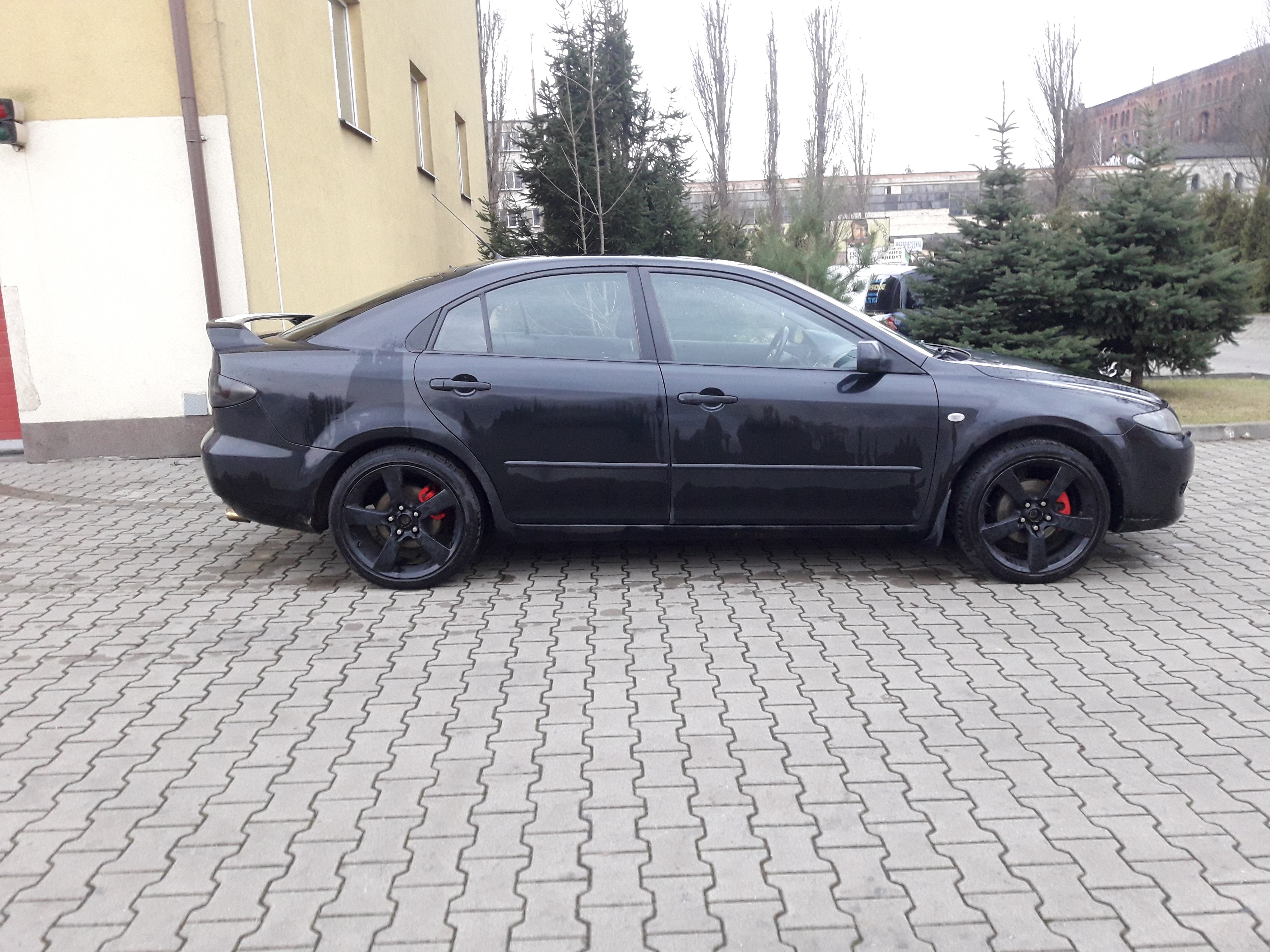

Tydzień później zabrałem się za zawieszenie. Przeszkadzała mi "koza" przed domem więc postanowiłem się tym zająć.
Na przód wleciały obniżające Eibachy -30mm, przy okazji wymienione zostały również łożyska oraz zamocowana rozpórka kielichów przednich.
Z tyłu zostały oryginalne sprężyny z bardzo prostego powodu. Przy butli LPG seryjny tył wcale nie siedzi dużo wyżej niż obniżony przód, a biorąc pod uwagę że często wożę również pasażerów lub pełny bagażnik jedyną opcją byłoby rolowanie nadkoli, co nie wchodziło w grę.
Mimo wszystko szóstka wygląda teraz dużo lepiej <jupi>
Oczywiście zmiany w zawieszeniu, niskoprofilowe opony i rozpórka wpłynęły trochę negatywnie na sam komfort jazdy, lecz wynagradza to satysfakcjonujący dźwięk i dużo lepsze prowadzenie.
Te modyfikacje odbijają się też echem przy tankowaniu, bo mając tak dobrze brzmiący i słuchający się kierowcy samochód nawet człowiek nie zauważa kiedy noga staja się cięższa <diabełek>
Ale przyjemność z jazdy jest niesamowita i wsiadanie do Madzi zawsze szybko rysuje banana na mojej twarzy.

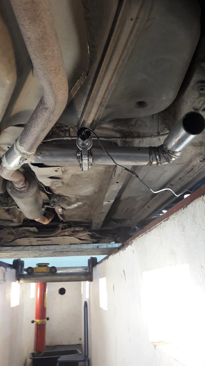

Na początku tego miesiąca w końcu zabrałem się na poważnie za układ wydechowy.
Stary, podniszczony układ wraz z przepustnicą ustąpił miejsca nowemu, pospawanemu od podstaw.
W układzie pozostał tłumik środkowy (przelotowy), tylnych nie ma :)
