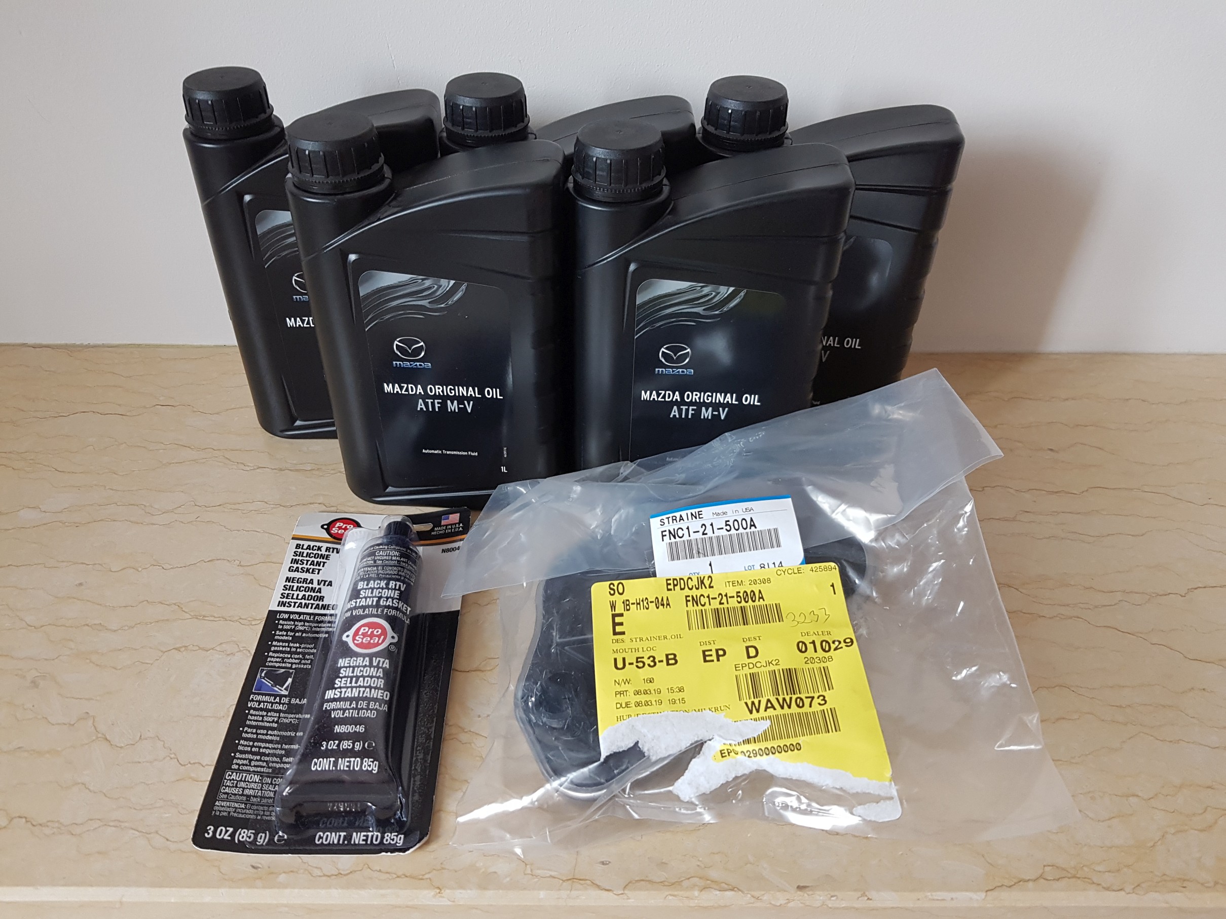

Dziś od kolegi Rikiego z Mazparts przyjechały rzeczy do wymiany oleju w automacie. Teraz pozostaje tylko umówić się na konkretny termin. Ciekaw jestem jak po 144tyś będzie wyglądał olej w skrzyni. W poprzedniej GY był czarniutki (a wymienialem przy takim samym przebiegu) tak, że podejrzewam tu będzie podobnie.

Postprzez Geniek » 13 mar 2019, 08:10
UCASH napisał(a):Jaka wymianę robisz? Statyczna czy dynamiczna?
Wymiana statyczna wraz z filtrem. Tak jak w poprzedniej GY.

Postprzez Geniek » 20 mar 2019, 09:08
Hejka,

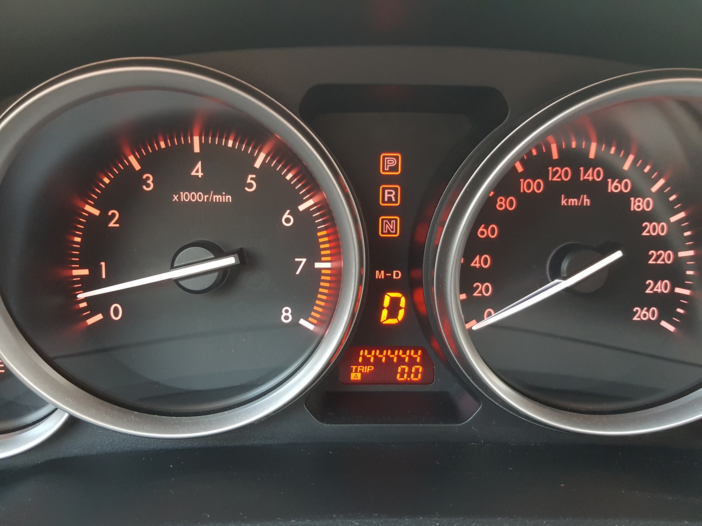

olej z filtrem w automacie wymienione. Weszło prawie 4l czyli połowa pojemności skrzyni. Stary był już dość czarny i mocno przepracowany choć nie czuć od niego było spalenizną czyli nie przepalony. Od razu widać też zmianę w pracy skrzyni – biegi sa zmieniane bardziej miękko. Czuć ewidentną różnicę po zmianie oleju. Tak, że nikt mnie nie przekona, że oliwa w skrzyni nie podlega wymianie bo serwis Mazdy tak twierdzi. Jak dla mnie to pozycja obowiązkowa dla każdego posiadacza automatu.
Przy okazji udało mi się wczoraj ustrzelić taki oto przebieg:

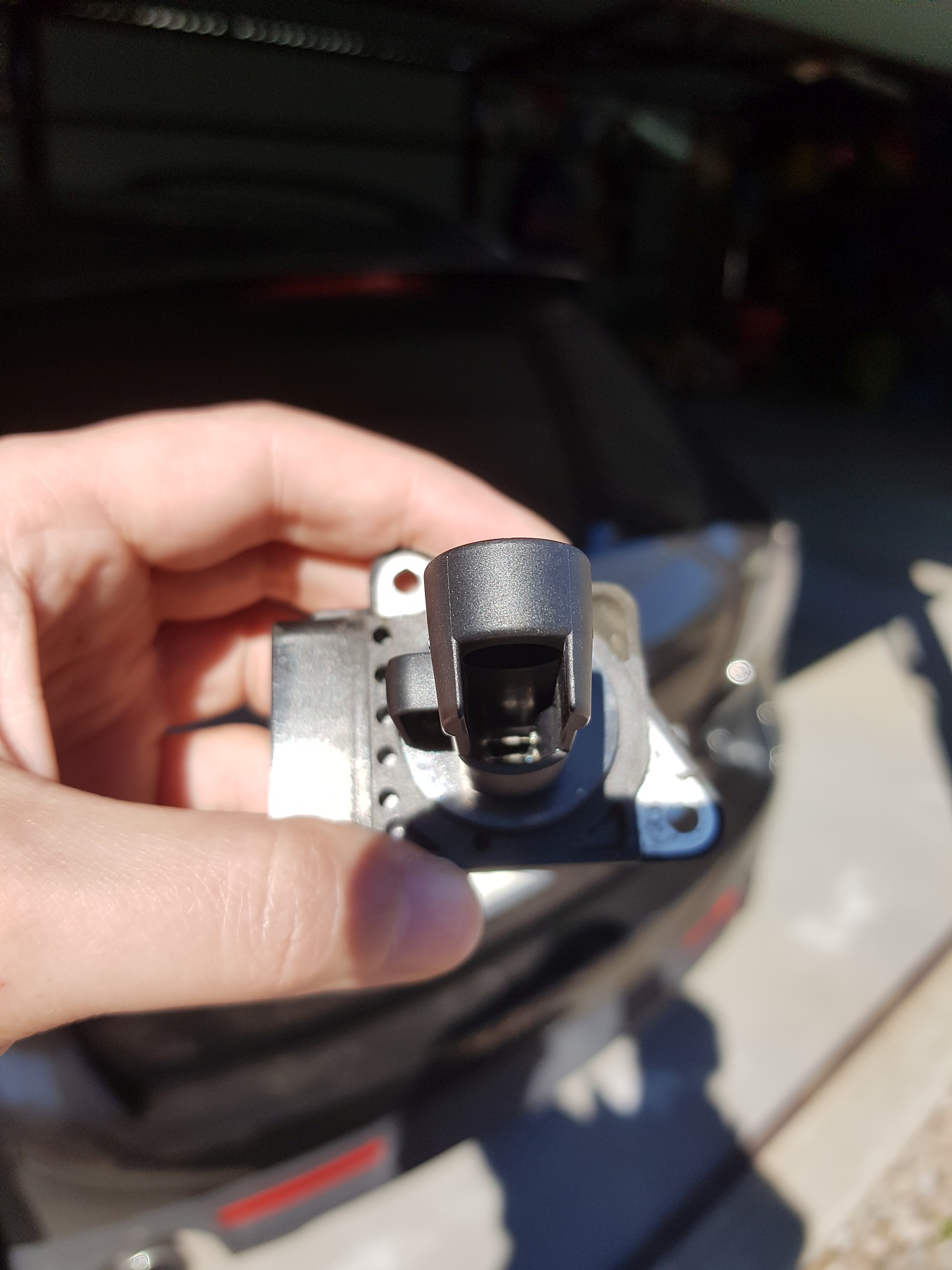

Postprzez Geniek » 25 mar 2019, 11:19

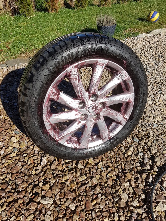

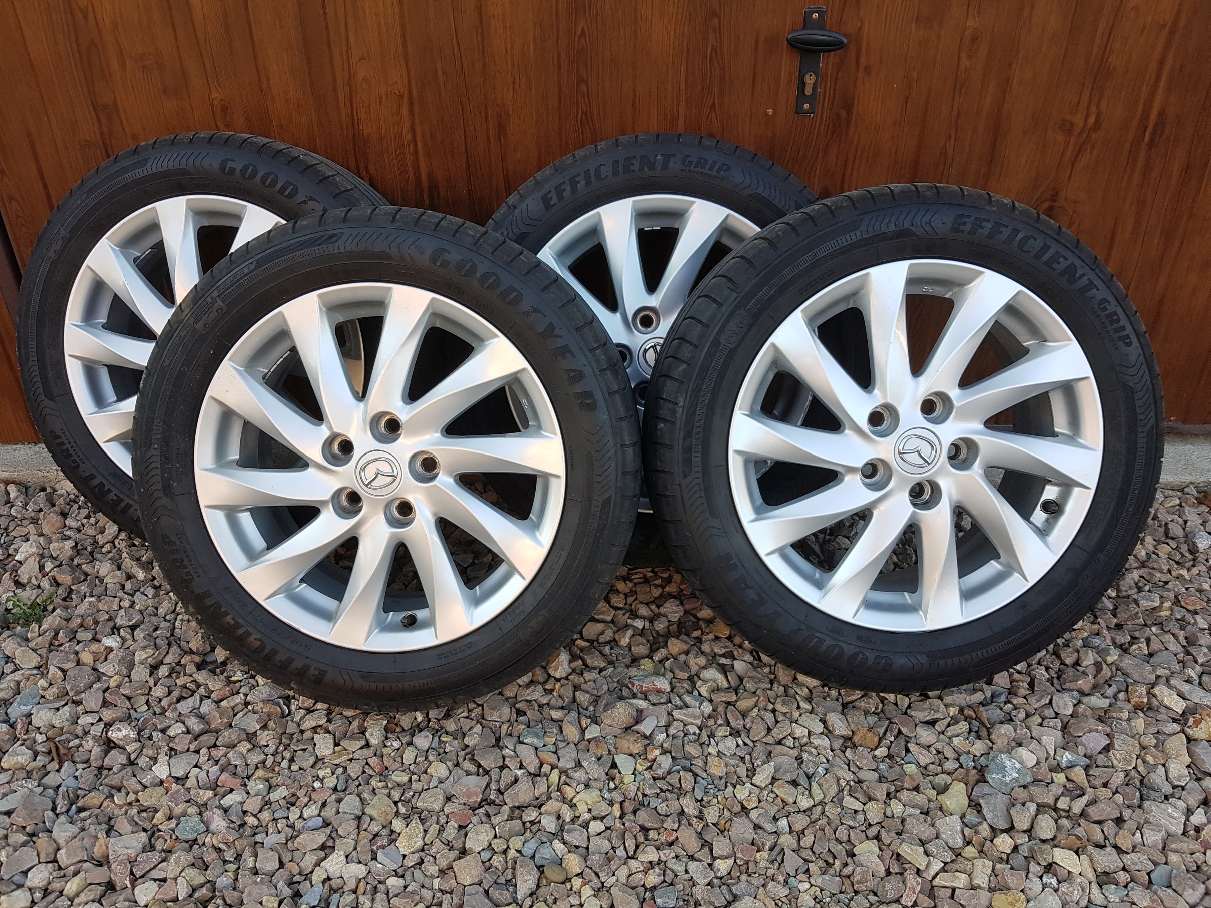

Korzystając z ładnej pogody w weekend przygotowałem letnie kółka do sezonu. W ruch poszedł środek do czyszczenia felg od Tuga Chemie. Poszło nawet całkiem gładko i doczyścił dość mocne zabrudzenia:

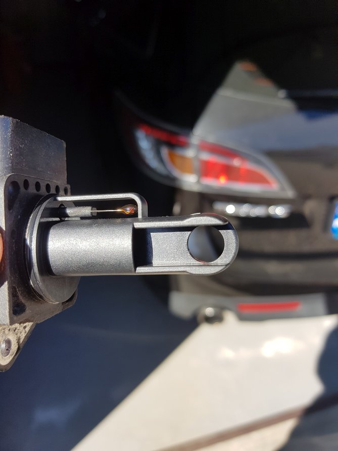

Przy okazji wyczyszczony został przepływomierz bo on został do roboty jako, że wcześniej została wyczyszczona przepustnica.

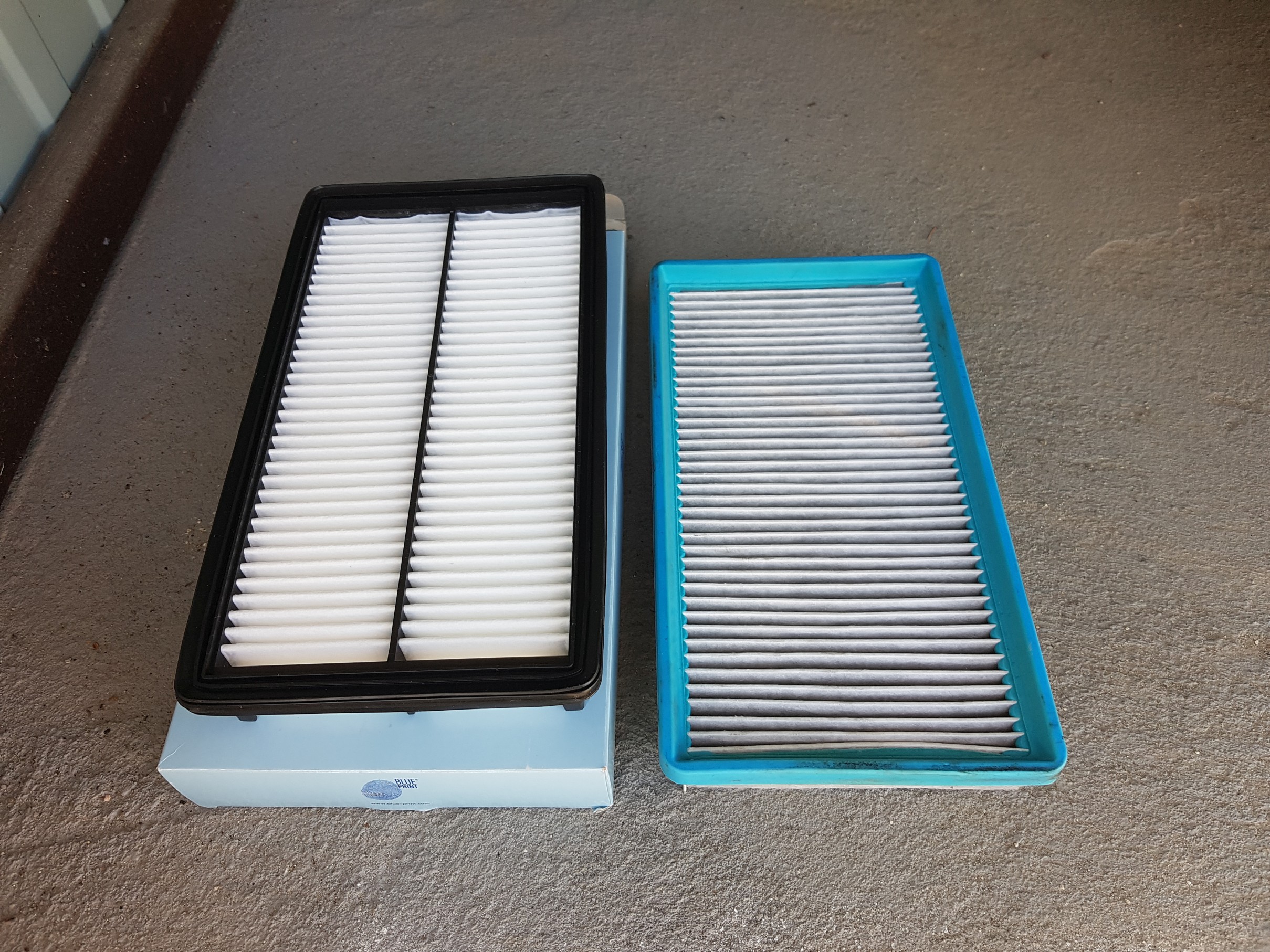

Wymieniłem tez filtr powietrza choć ten co był wyglądał całkiem nieżle i jeszcze mógł zostać:

Postprzez WisniaUs » 25 mar 2019, 17:46
Przepływka teraz laleczka,a filterek powietrza to ja wymieniam z kazda wymiana oleju silnikowego <spoko> Kabinowy zakladam po zimie nowy i po lecie znowu nowy <spoko> Wszystkie Mann albo od Knechta

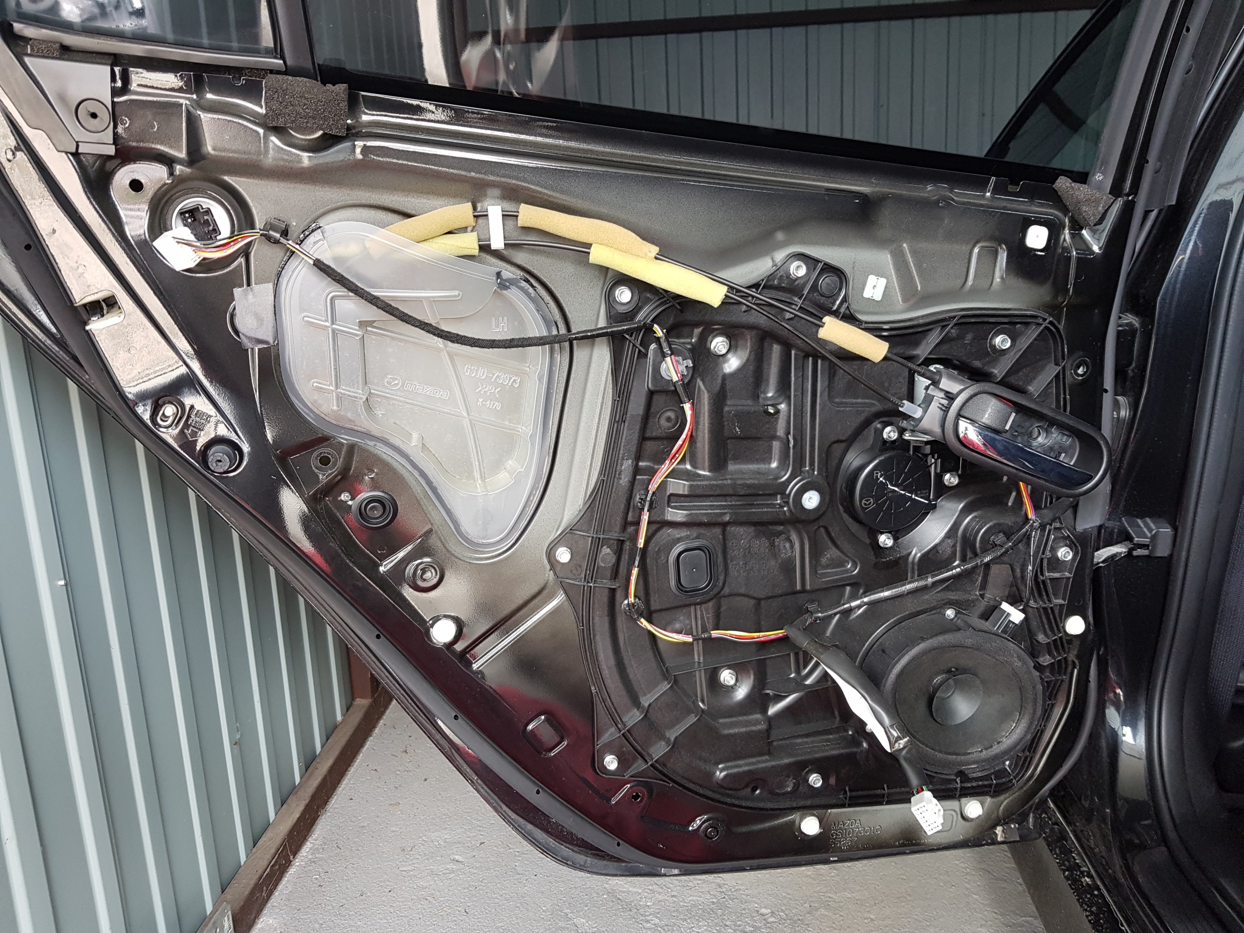

Postprzez Geniek » 8 kwi 2019, 10:40
Hejka,

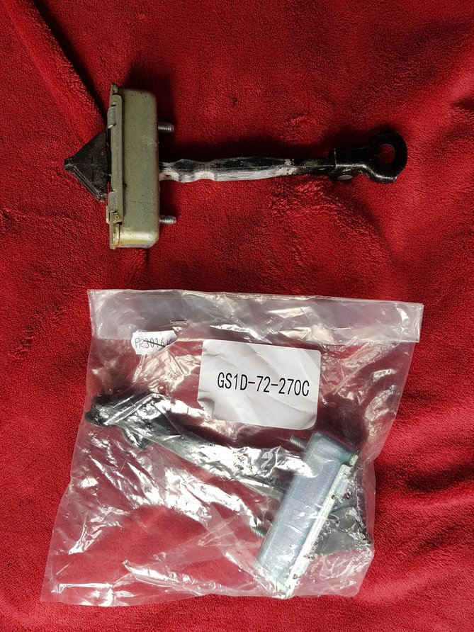

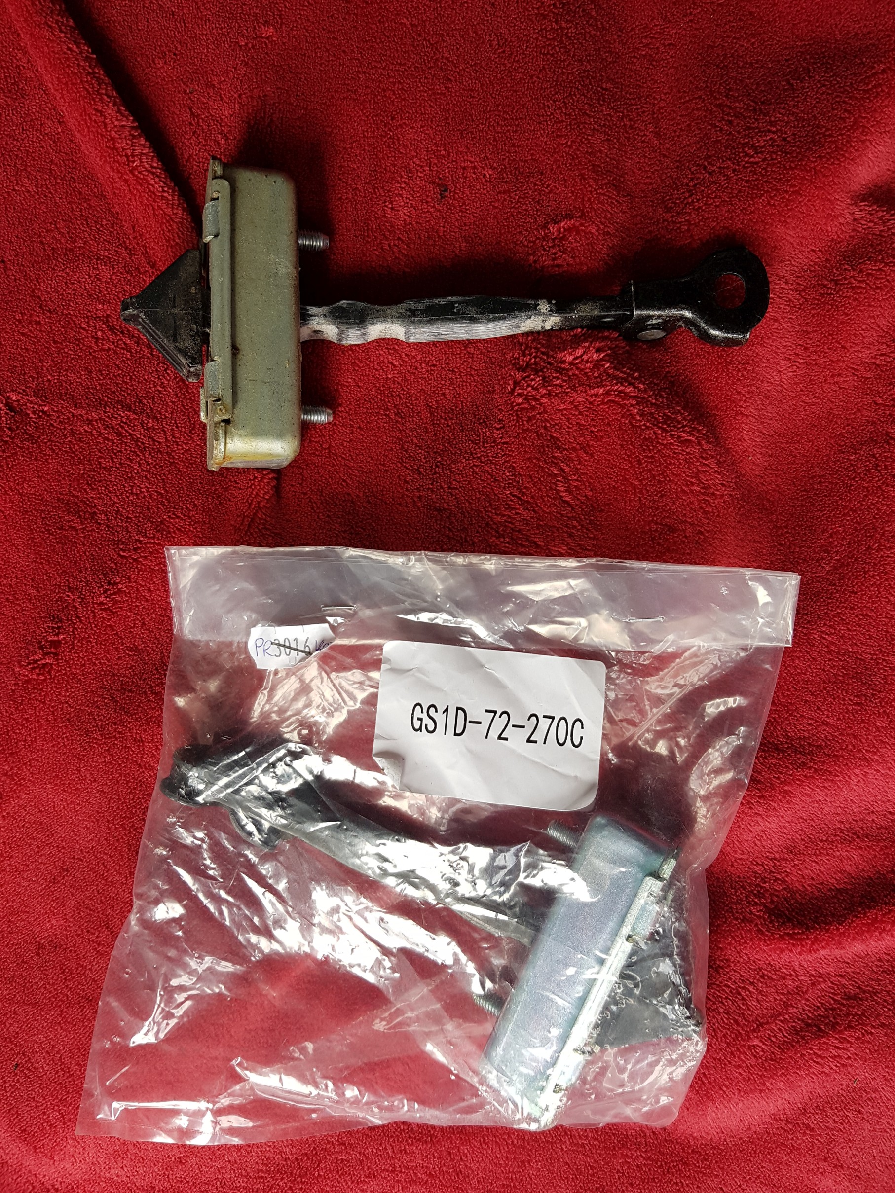

jako, ze od zakupu wkurzalo mnie ze drzwi tylne zamykaly sie samoczynnie bo ograniczniki nie dzialaly jak trzeba w koncu dojrzalem do zakupu nowych ogranicznikow i ich wymiany. Sama wymiana w miare prosta. Po zdjeciu boczkow drzwi pozostaje odkrecic czarna platkikowa oslone i jest dobry dostep do samego ogranicznika. Wymiana w obu tylnych drzwiach to okolo 2h robiac to po raz pierwszy. Wszysko poszlo jak trzeba i w koncu drzwi zamykaja sie wtedy kiedy ja chce a nie one chca :D
Jedyne uszkodzenia to urwana jedna spinka. Trzeba bedzie zamowic. Ktos wie gdzie je mozna dostac w normalnych pieniadzach?

czy to prawda jak podają w sklepach internetowych ,żę filtr powietrza knecht LX936 pasuje do benzyny i do diesla ,zamówiłem taki filtr i nie wiem czy zakładać bo mój oem mazdy wygląda inaczej bardziej jak na zdjęciu w poście u kolegi wyżej

Postprzez Geniek » 25 kwi 2019, 07:49
Tak na szybko sprawdziłem w Intercarsie i dla 2L beznyny jak i 2L i 2.2L diesel podaje takie same filtry powietrza LX 936. Tak, że wygląda, że powinien pasować.

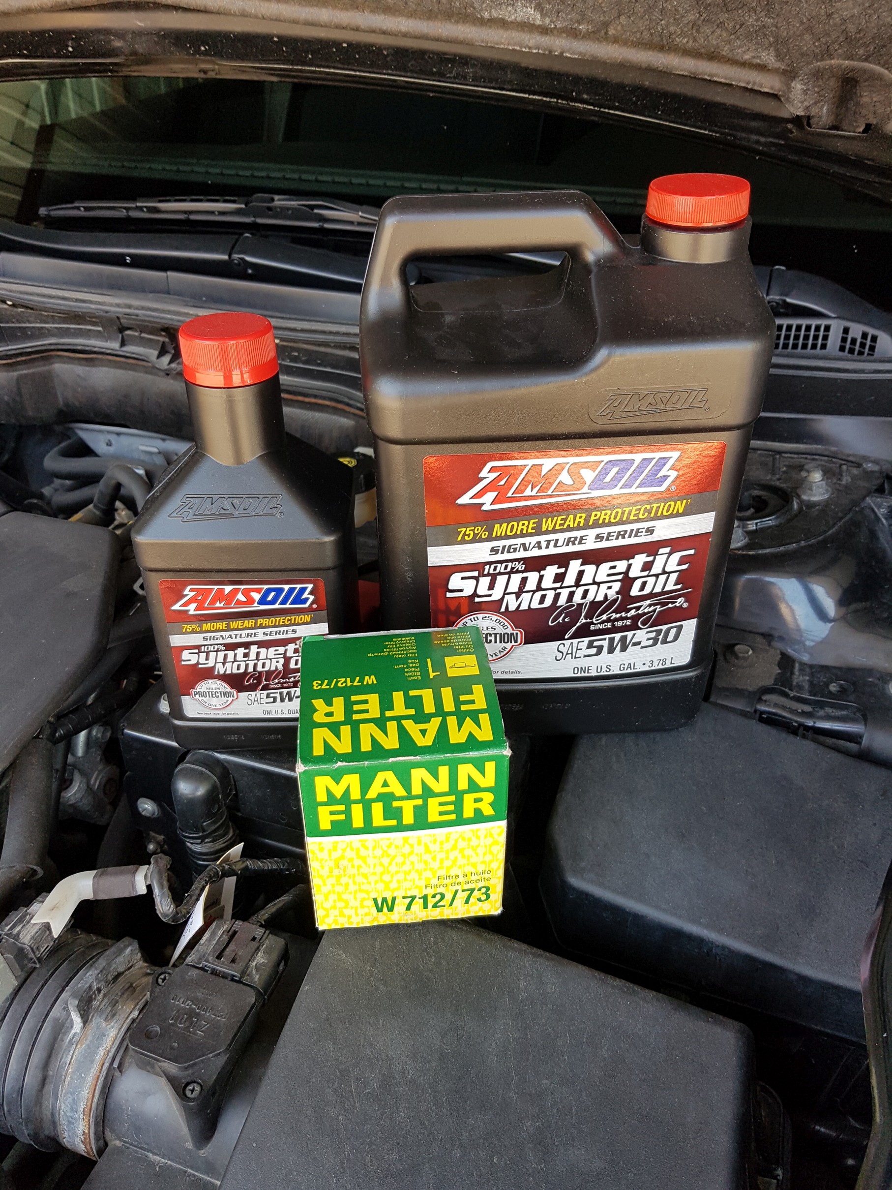

Postprzez Geniek » 19 cze 2019, 12:10
Hejka,
pytanie jako, że w przyszłym miesiącu czeka mnie kolejna wymiana oleju silnikowego. Poprzednio po zakupie był zalany Eneosem Sustiną 5W30 i teraz się zastanawiam czy lać do niego to samo czy może Amsoil Signature Series 5w30 ASL? Cena prawie taka sama. Ktoś coś?
Eneos spisywał się OK. Silnik chodzi ładnie choć wydaje mi się, że dość szybko po wymianie zrobił się ciemny. Ale to może i dobrze, znaczy że usuwa zanieczyszczenia jak trzeba. Oleju nie bierze lub bierze ale niezauważalne ilości. W ciągu roku robię między 10 a 15kkm.
Od: 9 sty 2014, 15:16
Posty: 631 (1/4)
Skąd: Tarnów
Auto: Mazda GH 2l/AT 2010

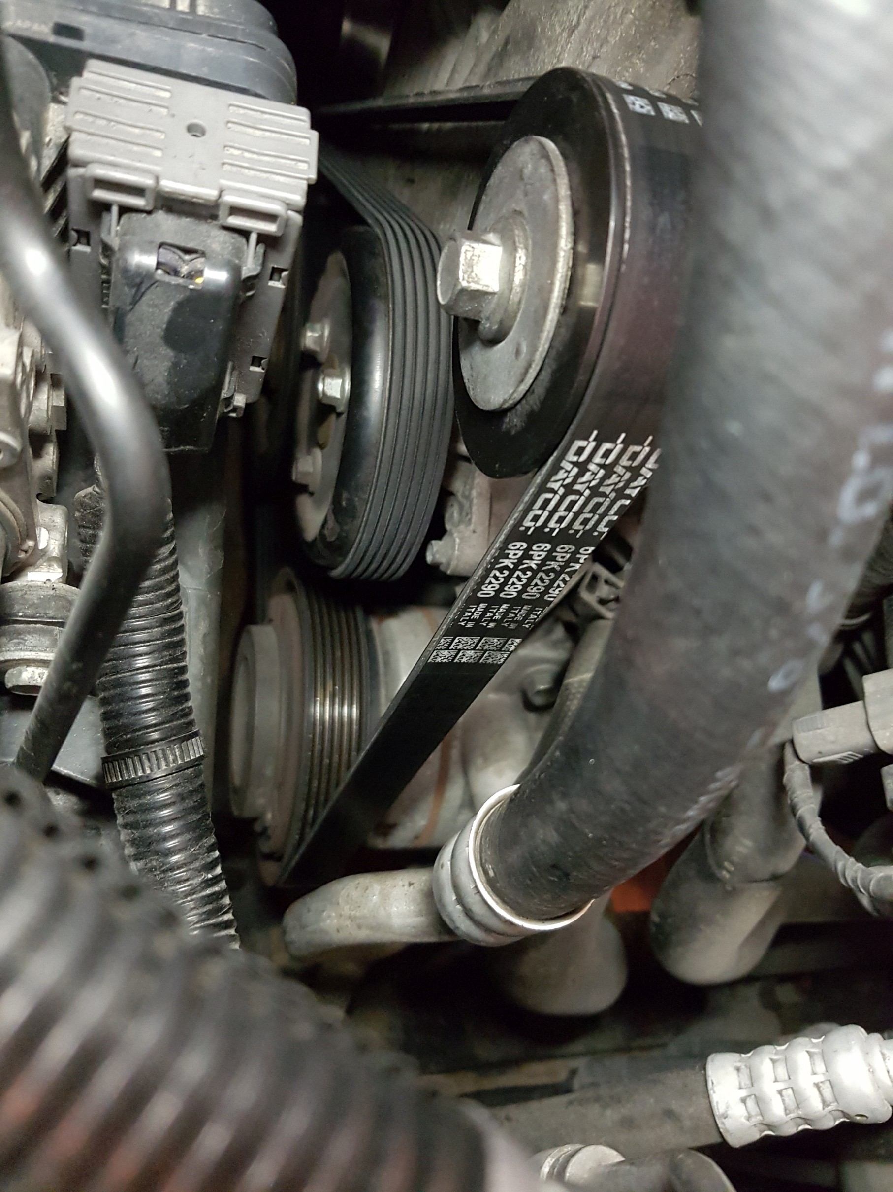

Postprzez Geniek » 1 lip 2019, 09:59
w sobotę silnik doczekał się wymiany oleju i filtra. Tym razem po przeczytaniu wielu informacji postawiłem na olej Amsoil Signature Series 5W30i filtr Mann. Przy okazji wpadł na pokład nowy pasek wielorowkowy Dayco jako, że stary oryginalny Mazdy był już zdeczka zmęczony życiem. Jednocześnie sprawdzone zostały wszystkie rolki ale do ich pracy nie było żadnych zastrzeżeń :–)
