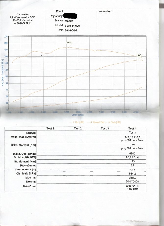

Ostatnio moc samochodu była sprawdzana na hamowni. Wynik to 149,6 Km i 187,3 Nm.
