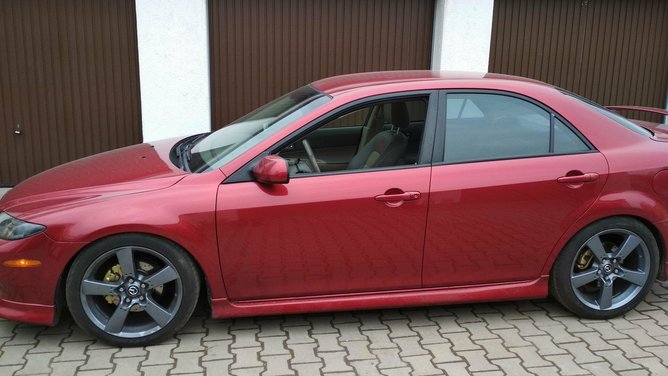

Lepiej mi powiedźcie jaki kolor zacisków na lato do tych rexów żeby to fajnie wyglądało bo srebrny i czarny kiepskie :D
Może ktoś przerobi do tego foto :
Od: 29 mar 2016, 14:37
Posty: 350 (0/1)
Auto: Mazda6 GG L3 2003
Postprzez Danmazda » 15 lut 2018, 20:16
Żeby się wyróżniało przy tym kolorze to niebieski, może jakiś jasny brąz, złoty :)

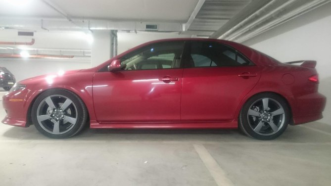

Postprzez Jaszczomp1313 » 15 mar 2018, 10:29
Takie tam :P
Ostatnio edytowano 15 mar 2018, 11:06 przez Jaszczomp1313, łącznie edytowano 1 raz
Posty: 350 (0/1)
Postprzez dejneks » 15 mar 2018, 10:57
Kolor rewelacja. Miałem wcześniej w podobnym kolorze Primere P11. Zrobię swoją to się na sesję umówimy :)

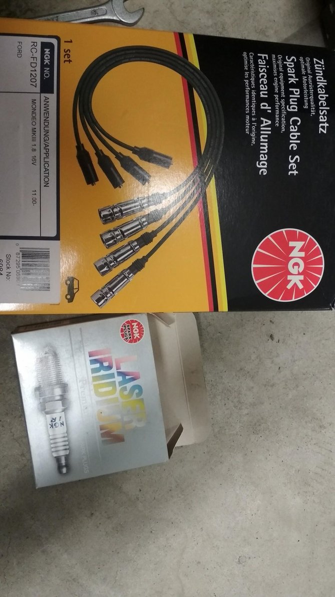

Postprzez Jaszczomp1313 » 28 mar 2018, 07:36
Wymiana świec i kabli NGK. Przestało poszarpywać :)

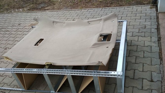

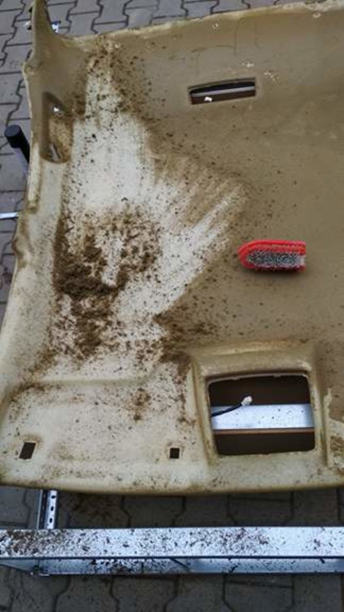

Postprzez Jaszczomp1313 » 9 kwi 2018, 06:44

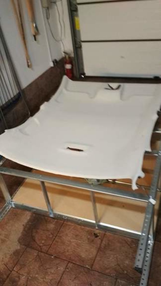

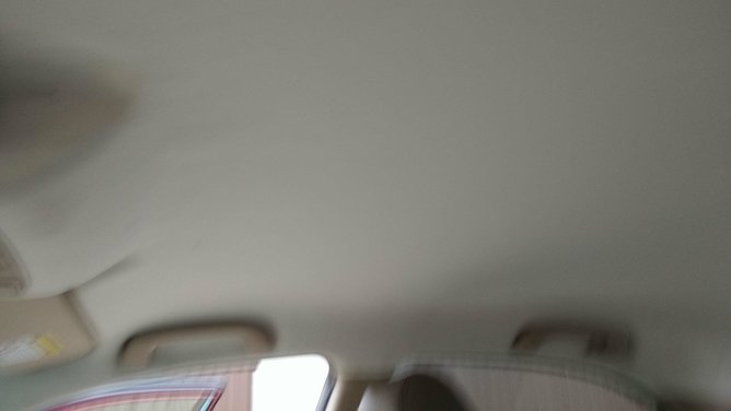

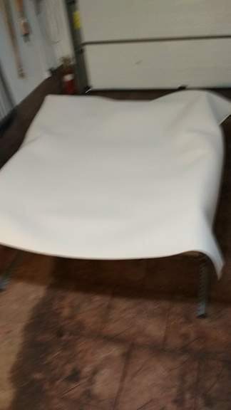

Regeneracja podsufitki :) Materiał super ale klej bardzo szybko łapał i był problem w dwóch miejscach przy osłonach przeciwsłonecznych ale jakoś to poszło :) Rexy na pokład i złote zaciski. Jak wyszło ?:)
Posty: 350 (0/1)
Postprzez Quattro » 9 kwi 2018, 18:21
Co to za materiał? Oraz klej?
Widzi mi się to samo tylko na czarno :D
Od: 9 mar 2006, 13:00
Posty: 264 (0/3)
Auto: 6; 100(NX); 132; 190; Sunny ;)
Postprzez Jaszczomp1313 » 9 kwi 2018, 18:34
Materiał drogi ale super :
http://allegro.pl/show_item.php?item=72 ... M0M2ZjNA==
Klej bardzo szybko złapał :D może dlatego że za zimno było w garażu. Półtora puchy poszło.
https://www.ceneo.pl/51824759
Posty: 350 (0/1)
Postprzez Socyopatic » 9 kwi 2018, 19:07
Mega sprawa z ta podsufitka <serduszka> u mnie też by się to przydało zrobić tak całościowo, ale to nie na moje zdolności manualne :P Auto świetnie wygląda <spoko>
Od: 13 sty 2014, 19:06
Posty: 892
Auto: Mazda 6, 3.0 V6, 2004r.
Mazda RX8 2007r.
Mazda CX7 2008r.
Postprzez Quattro » 9 kwi 2018, 21:58
Faktycznie super – ile tego poszło?
U mnie na czarno i chyba nie będę się wahać.
Posty: 264 (0/3)
Postprzez Jaszczomp1313 » 10 kwi 2018, 06:42
Trzeba kupić 2 puszki i materiału z 3m. Ja kupiłem 4 bo jeszcze półkę tylną chcę zrobić :) Chociaż możliwe że 2 starczy ale musiałbyś dokładnie zmierzyć podsufitkę no i zapytać czy wyślą 2m w jednym kawałku.
Posty: 350 (0/1)
Postprzez Quattro » 10 kwi 2018, 07:22
to się już kupi ze 3 metry :)
Posty: 264 (0/3)
Postprzez Jaszczomp1313 » 10 kwi 2018, 07:32
Quattro napisał(a):to się już kupi ze 3 metry :)
Tylko uważaj z tym klejem bo on szybko mocno łapie. Ja drugim razem przyklejałbym po kawałku zaczynając od przodu bo tam jest największy problem przy osłonach przeciwsłonecznych. Gdzieś czytałem że bonaterm jest trochę inny niż ten co ja używałem i chyba bym spróbował :)
Posty: 350 (0/1)
Postprzez Quattro » 10 kwi 2018, 07:39
Na razie poczekam na oględziny...
Posty: 264 (0/3)
Postprzez MIRAS M6 » 10 kwi 2018, 23:21
Chylę czoła za robotę przy podsufitce. <spoko> Kawał solidnej roboty <spoko> Niejednemu by się nie chciało za to zabrać.

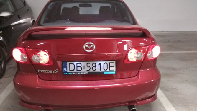

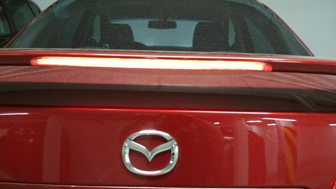

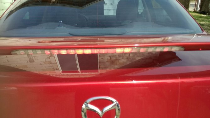

Postprzez Jaszczomp1313 » 13 kwi 2018, 17:16
Modyfikacja światła stopu :)
Niestety nowa lampka kosztuje około 1500 zł a próba rozklejenia mogła skończyć się połamaniem, więc wsadziłem listwę od góry i przykleiłem w miejscu diod, które zostały usunięte.
Kupiłem listwę led tutaj <spoko>
Koszt to jakieś 16zł za listwe i 150zł za elektryka ale pewnie ktoś kto umie lutować ogarnie to sam:)
Przed i po :)
Posty: 350 (0/1)
Postprzez stachan » 13 kwi 2018, 18:49
Brawo! Spory nakład pracy, ale efekty wynagradzają trud <spoko>
PS: Pozwoliłem sobie poprawić link oraz podlinkować wątek w Twoim profilu :)
Od: 21 wrz 2006, 17:09
Posty: 5602 (328/457)
Postprzez Jaszczomp1313 » 16 kwi 2018, 13:47
Dzięki wielkie, nie wiem czemu ale u mnie nie działało :P
Posty: 350 (0/1)
Postprzez Dziurga » 22 kwi 2018, 08:06
Super wyglada to światło stop;) nie wiem co mają czerwone 6 w sobie ale zawsze mi się podobają:)
