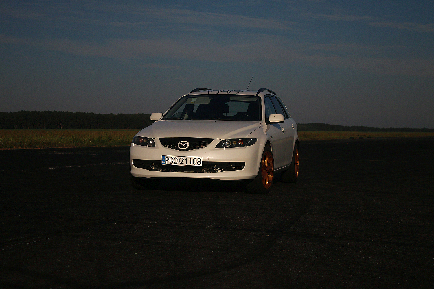

Postprzez fly_jabko » 12 gru 2017, 10:41
Witajcie,
Mazda jeździ. Od ostatniego wpisu dostała poliftowe pokrętła nawiewu – znacznie lepiej wygląda oraz dorabiałem przewód hydrauliczny sprzęgła, za oryginał nieco za dużo sobie liczy przy tak marnej jakości ;) ten dorobiony jest 10x tańszy, i przynajmniej 10x trwalszy, reszta jakoś sie kula. Ale do meritum! Myślę nad jej sprzedażą, jak myślicie ile może wynosić jej realna wartość teraz?
