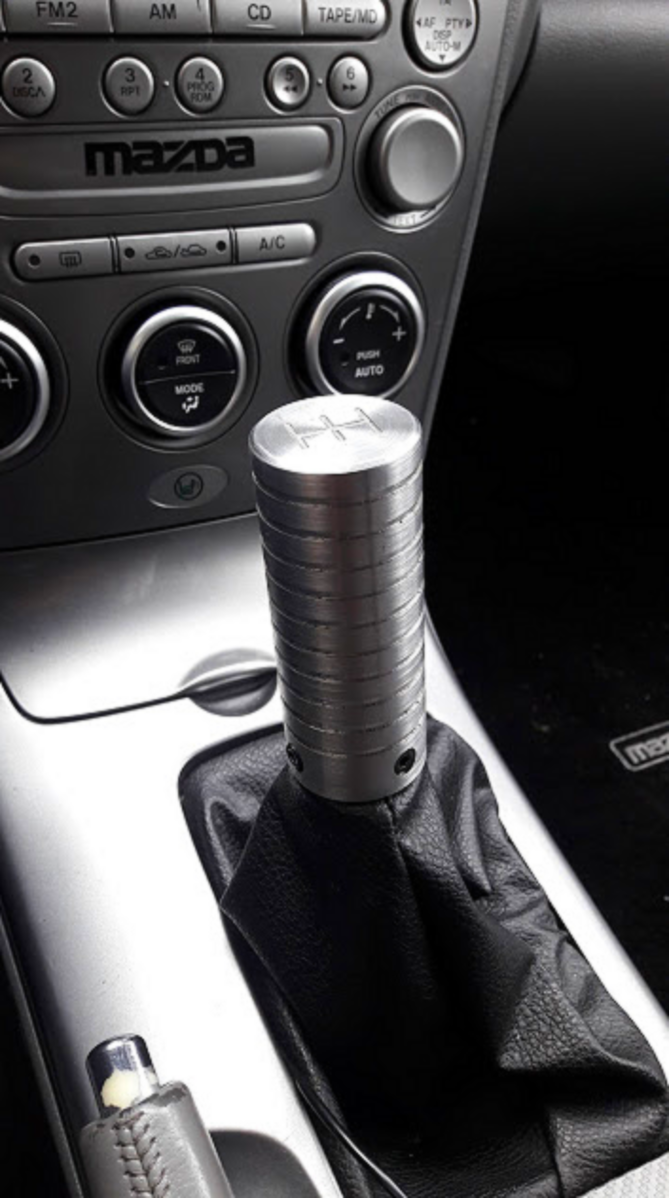

Jako że zmieniłem pracę i mam dostęp do paru ciekawych urządzeń wpadła nowa gałka zmiany biegów
Wykonana z stali, fajnie leży w ręce
Teraz można wrzucić zdjęcie na FaceBook-a i oznaczać znajomych którzy by na tym usiedli
