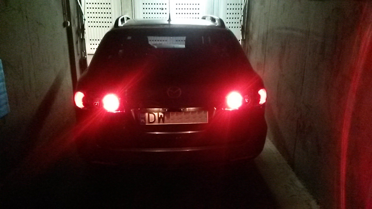

Chciałem od dawna.... w końcu się zabrałem i zrobiłem...
Wszyscy mają A-spec mam i ja :)
Myślałem, że to więcej roboty a poszło całkiem sprawnie, mam teraz 4 pozycyjne i dwa przeciwmgielne... STOPów nie zmieniałem...
zdjęcia słabe bo z kalkulatora.... kiedyś podmienię....
Ciekawostka, są dwa bezpieczniki:
31 – 10A dla stopów, oświetlenia rejestracji i pozycyjnych
15 – 15A dla stopów i pozycji
Ale gdy wyjmiemy bezpiecznik 31 to STOP wciąż działa :) więc nie odpowiada za te światła...
Według mnie postojowe i STOP to osobne bezpieczniki... 31 dla postojowych (na bank bo go upaliłem <glupek2> ) więc obstawiam nr 15 dla stopów :)

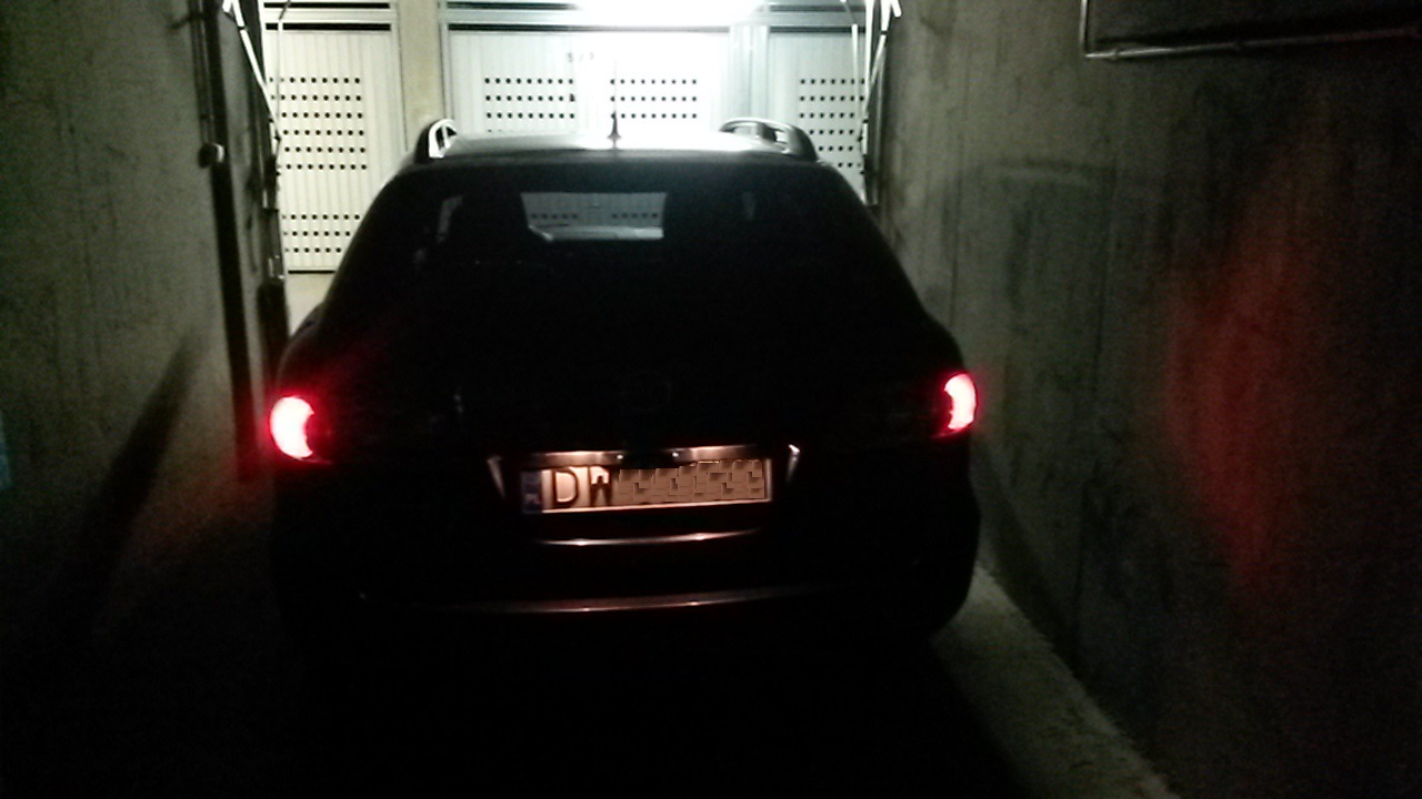

Przed zmianą

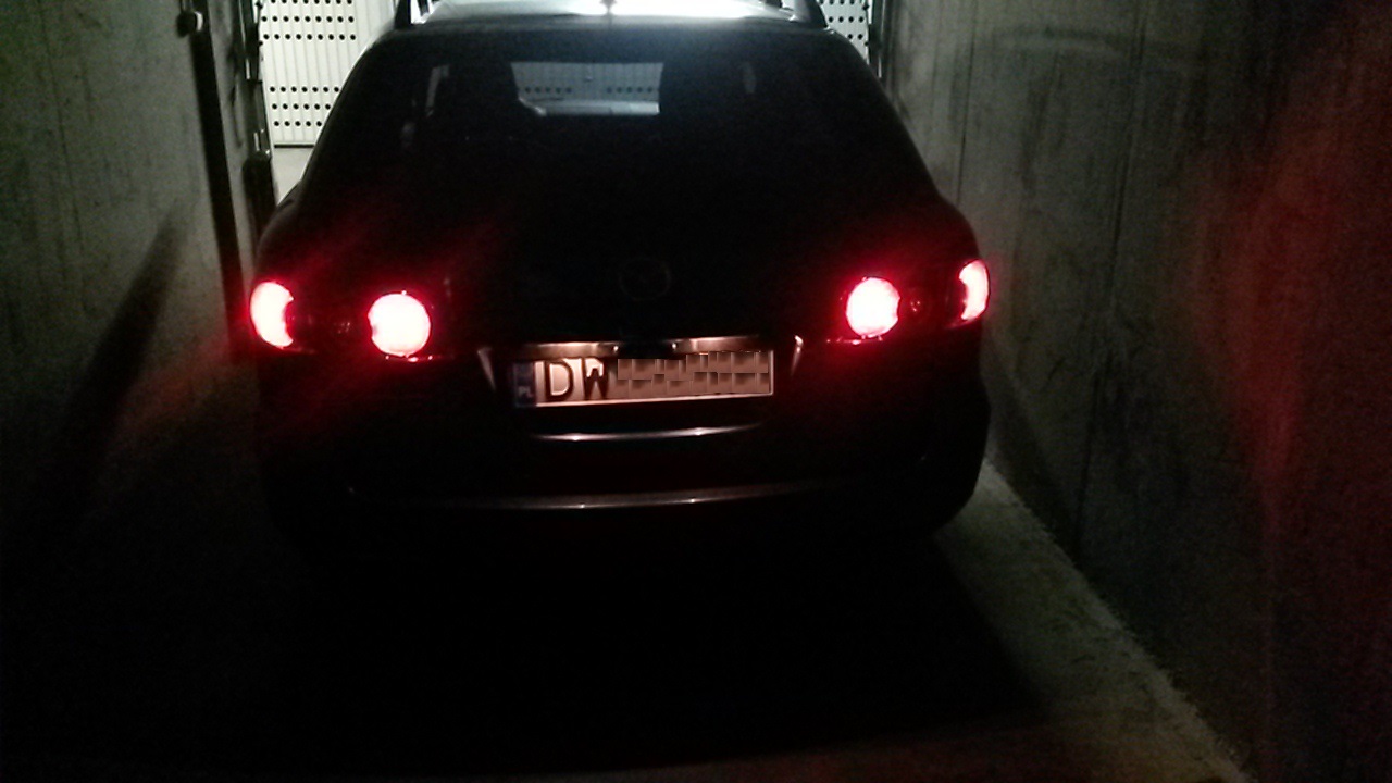

Po zmianie
Przeciwmgielne – nareszcie symetryczne :)

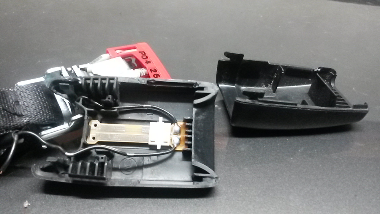

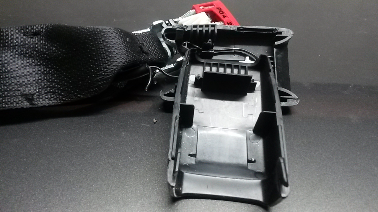

Znalazłem w końcu czas na naprawę tylnego pasa i kontrolka zapięcia pasów wreszcie pokazuje prawdę :)
Tak jak można wyczytać po różnych wątkach... można całą klamrę rozebrać i polutować uszkodzone przewody.... kanapę po odkręceniu 4 śrub można podnieść i mieć wręcz wzorowy dostęp do całości, ja jednak to wymontowałem i robiłem na kolanie poza autem....

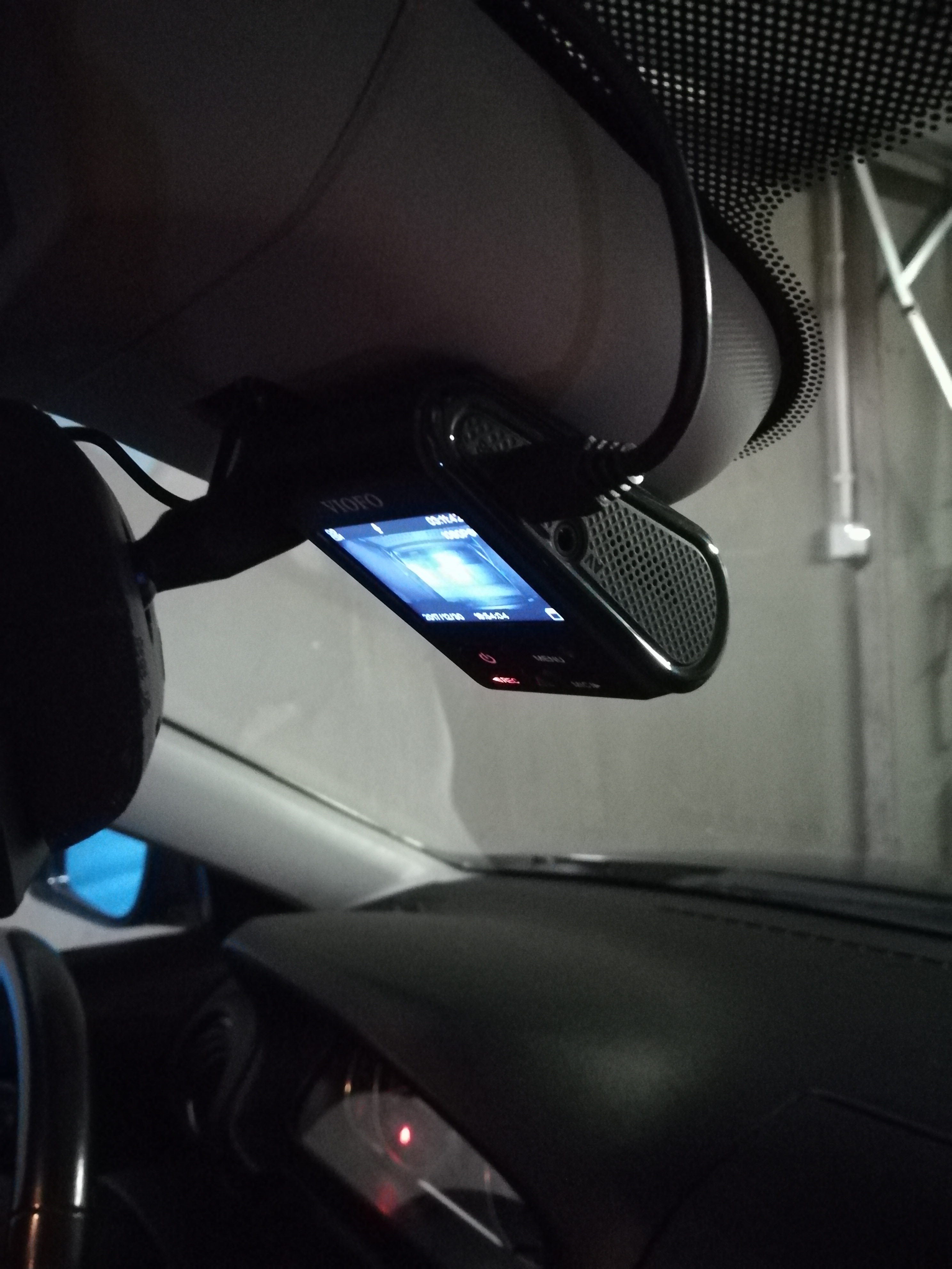

W przerwie świątecznej wpadła na pokład kamerka Viofo A119 v2
