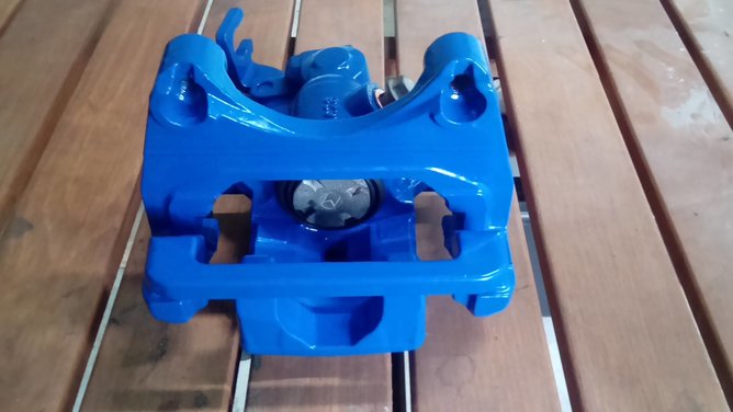

Zaciski tył już prawie gotowe ;)

Postprzez xRafalx » 16 maja 2017, 20:04
Teraz to tylko przód został :) Bo tył ogarnięty wzorowo!

Postprzez Danmazda » 17 maja 2017, 21:39
Też się zastanawiam nad takim kolorem zacisków :) Wrzucaj foty jak to się prezentuje.

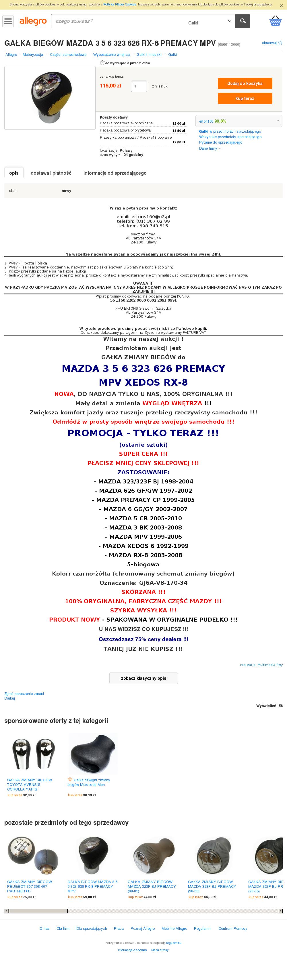

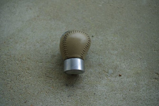

a tak z innej beczki, potrzebuje ogarnać temat gałki biegow bo moja już mega zniszczona i tutaj zaczyna się problem z dostaniem pasującej do mojego wnętrza.. Na allegro w większości same smiecie z niepasującym gwintem a w dodatku wszystkie czarne.. Znalazłem taka oem ale gdyby ona chociaż była czarno-beżowa a nie żółta to bym się szarpnął – http://allegro.pl/show_item.php?item=6566113060
Ma ktoś pomysł gdzie zdobyc beżową? ASO pewnie nawet jeśli ma to w chorej cenie..

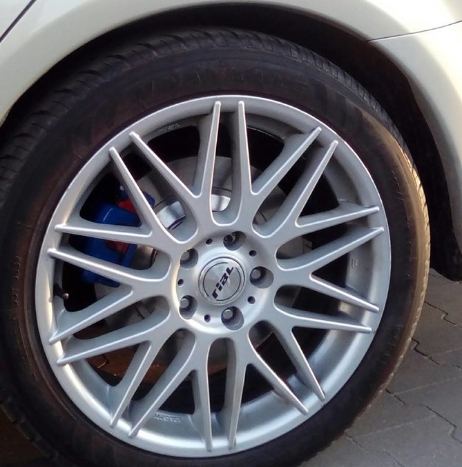

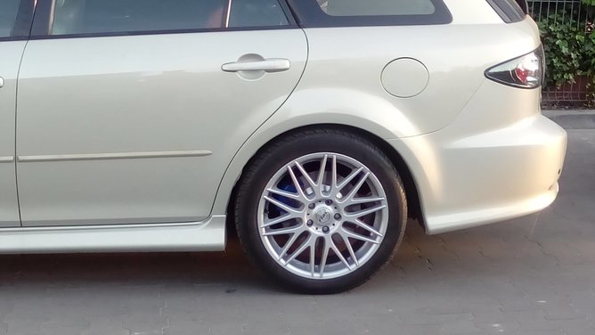

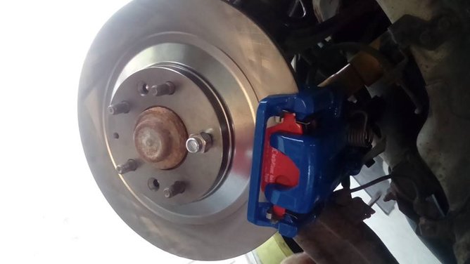

Danmazda napisał(a): Wrzucaj foty jak to się prezentuje.
wreszcie nie wstyd patrzeć na tylne koło ;) no i w szoku jestem jak to teraz blokuje koło <spoko> Łącznie za sam tył (cena zaciskow, tarcz, klockow, malowanie, zestawy do regeneracji i montaż całości) mimo bardzo dobrych cen na wszystko wyszło koło 1,5 tysiaka ale warto było <faja>

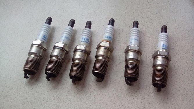

Platyny po 1,5 roku od wymiany i około 10 tys przejechanych km..

Ja mam taką gałkę zmiany biegów, w dość dobrym stanie. Kupiłem kiedyś do mojej 626, ale ja mam mieszek siwy, a gałka taka bardziej beżowa i od 3 lat chyba leży w kartoniku.

Ja już na platynkach świeczkach jakieś 30 tysi prześmigałem tylko zakładałem motorcrafty, ale nie zaglądałem do nich? miałeś jakieś niepokojące objawy że wyciągnąłeś świece?

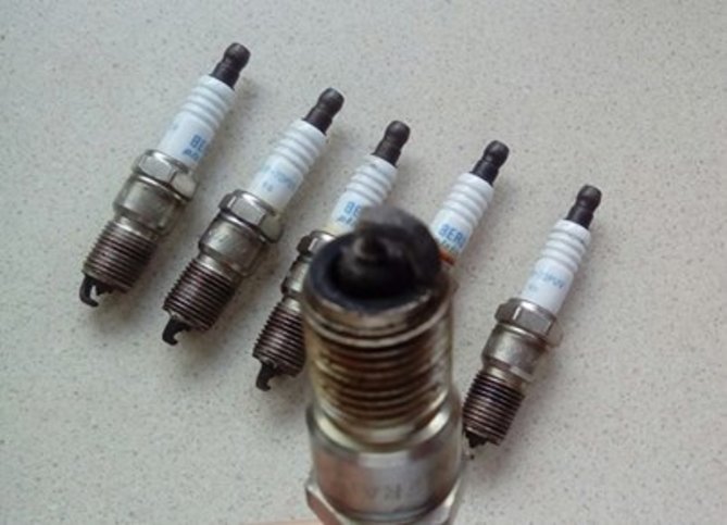

Postprzez Socyopatic » 1 cze 2017, 18:34
Auto tak już szarpało ostatnio przy dodawaniu gazu, że tragicznie się nim jeździło :P a że jeszcze zaczęło buczeć to trafiło do mechanika na serwis. Buczenie to kwestia nieszczelnosci wydechu gdzies przy kolektorze wydechowym tym bliższym grodzi albo samego pekniecia kolektora, musze pojechać do specjalistow, być może przyszła pora na wywalenie katów i zrobienie od razu całego wydechu. I dolot musze ogarnac rekaw – albo jakos dorobić na zamowienie (bo nie moge nigdzie znalezc całej uzywki) bo moj "rękaw" od nowosci jest oklejony (widać było już na fotach po zakupie auta) bo był lekko pekniety. Poprawiałem to oklejając na nowo ale mozliwe ze gdzies jednak szło lewe powietrze i przepływka głupiała, złe dawki paliwa i dlatego swiece takie zweglone.. albo kupic nowy dedykowany ale ceny trochę odstraszają..

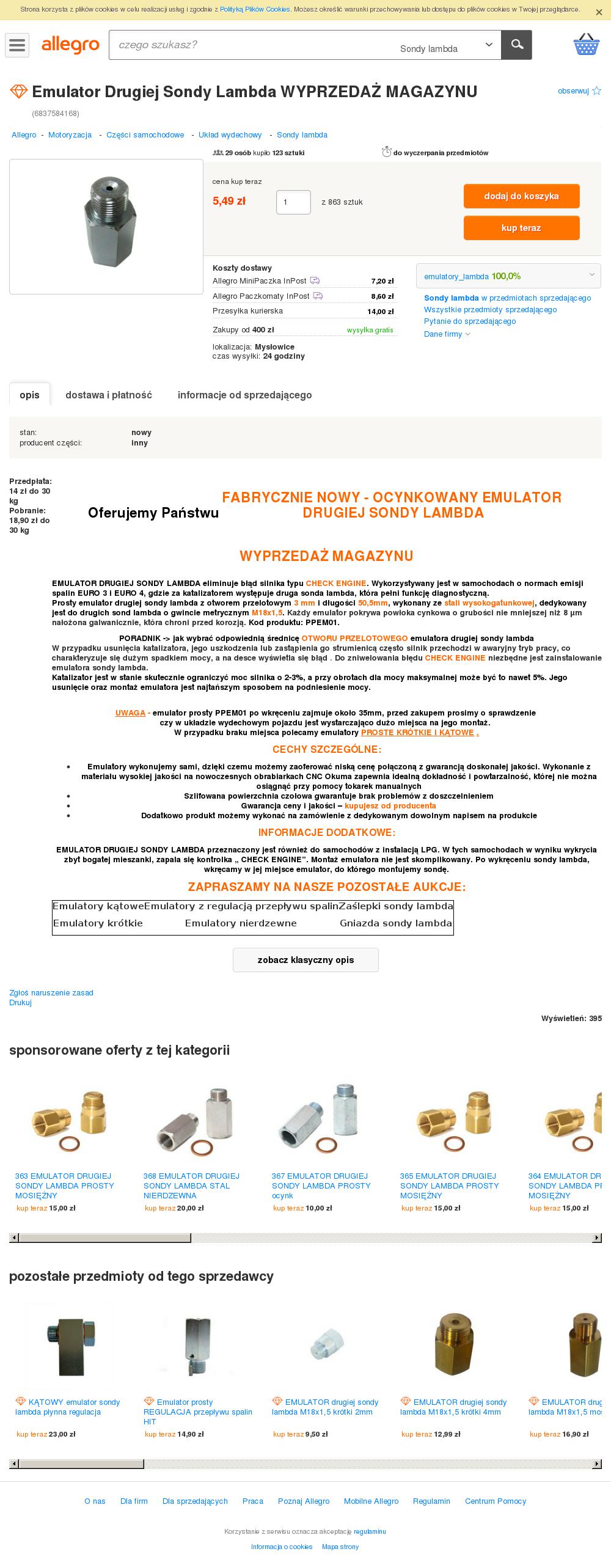

No to dziwne, nasze modele mają 4 katy jak robi lepiej od razu wszystkie wyrzucić i założyć emulatory na drugą sondę coś takiego:
http://allegro.pl/emulator-drugiej-sond ... 84168.html

No i dzięki koledze ZdzichuZ mam nową gałke idealnie dopasowana do wnętrza <jupi>
