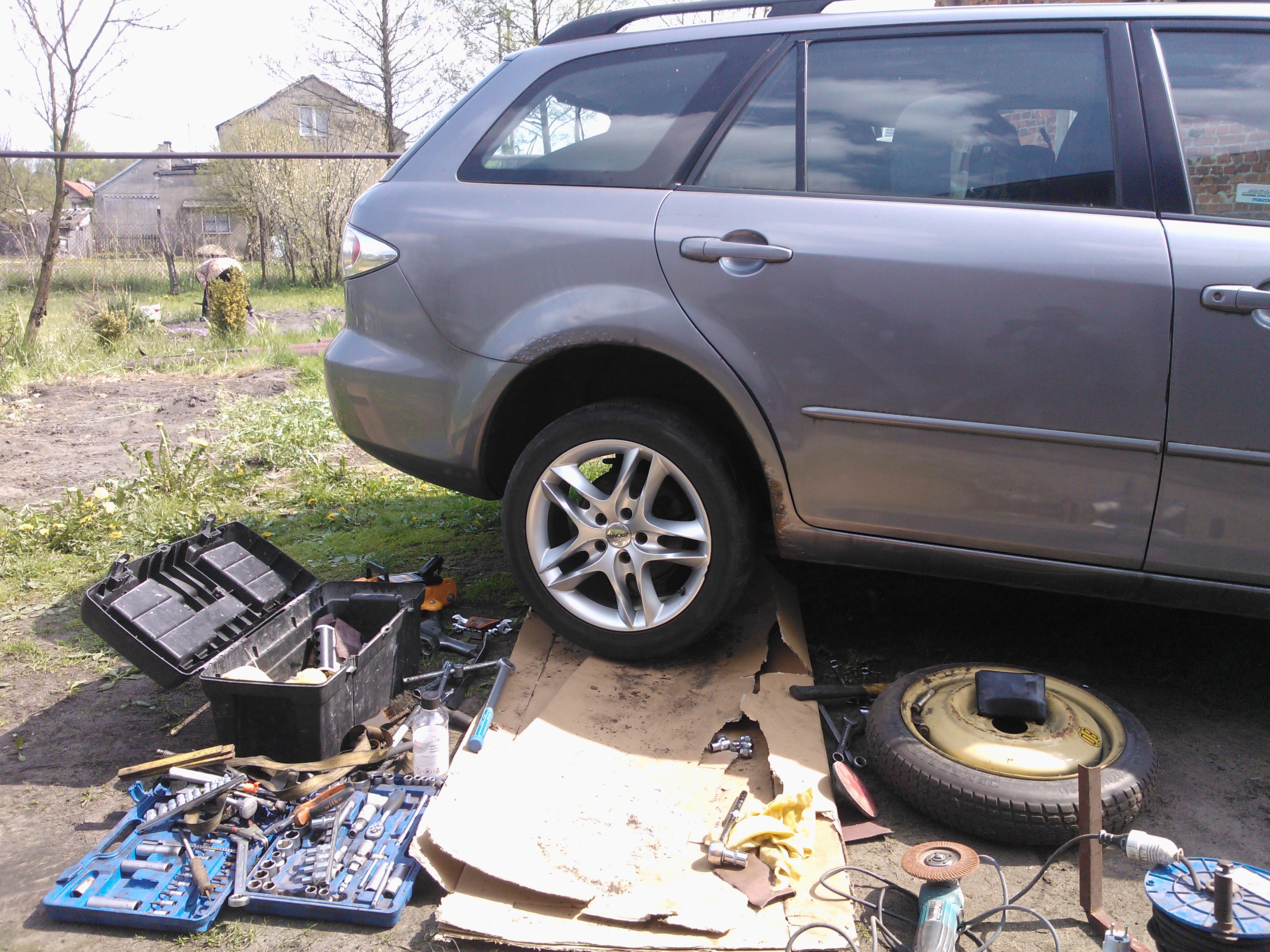

Postprzez radar88 » 3 maja 2016, 20:58
Dawno się tu nic nie ruszało, ostatnio trochę się w maździe działo, ściągnięcie miski w celu obejrzenia smoka olejowego oraz kolejna wymiana oleju. Poprawa cholernej blachy od wydechu bo przegniła, wymiana amorka, zmiana opon na letnie etc
Kilka zdjęć :
Demontaż amorka, jak na złość w angolu uwalony lewy:
Jak by kogoś interesowało jak M6 wygląda na Ronal LZ
Amor z Anglika:
No i moja padaka:
I już zamontowane:
I wspomniana blacha przez którą dostawałem szału:

Postprzez Przemysław » 3 maja 2016, 21:24
O właśnie. Jak to jest z demontażem tylnego amortyzatora? Niektórzy mówią, że to droga przez mękę <co?>
Yo, mr. White!
Od: 8 kwi 2012, 13:05
Posty: 994 (0/10)
Skąd: okolice Świdnika
Auto: M6 GG LF-DE '06
Postprzez radar88 » 3 maja 2016, 21:28
No nie jest ciekawie, nie ukrywam ale jak już jeden odkręcisz....to następne same wychodzą ;)
Naj, najlepiej było by wózek zrzucić ale...ja nie mam kanału, podnośnika więc muszę radzić sobie na ziemi.
Na początek odkręciłem drążek reakcyjny środkowy/górny...jak zwał tak zwał i dopiero jest dostęp do śrub mocowania amorka, reszta to już z górki.
