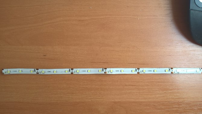

Pablo, czy podświetlałeś pod fotelami, jakieś namiary na to? Uwielbiam taki biały kolorek, wygląda elegancko i dostojnie :)
makmarc
Postprzez pablo33 » 3 maja 2016, 09:38
makmarc napisał(a):Pablo, czy podświetlałeś pod fotelami, jakieś namiary na to?
Marcin to są zwykłe ledy w silikonie 8 zł za metr :) Numer na pasku 1345
Na żywo bardzo ładnie świeci, efekt zadowalający <spoko>

Postprzez makmarc » 3 maja 2016, 09:58
Ok, rozumiem, a wpinałeś się widzę pod oświetlenie podsufitki?
makmarc
Postprzez pablo33 » 3 maja 2016, 10:02
makmarc napisał(a):wpinałeś się widzę pod oświetlenie podsufitki?
Bagażnik podłączony ze światła z oświetlenia bagażnika, natomiast pod fotelami przód i tył kabelki pociągnięte z przedniej podsufitki, wszystko polutowane i jest ok <spoko>

Postprzez em_dzej » 3 maja 2016, 10:17
AloHa
Świetnie wygląda kiedy wszystkie 4 sekcje podświetlania , ( kierowca, pasażer , LTpasażer , PT pasażer )
są niezależnie podłaczone analogicznie do właczników na podsufitce. Plus jest taki że każdy może sobie kiedy chce załaczyć pod nogami ( np spadła pod nogi pierdołka , zapala podsufitkę i pod nogami i tylko to )
Pracy jest niewiele wiecej , dostęp do włacznika tył banalny i przewody w słupkach <faja>
Druga sprawa uważajcie na te żelowane ledy (niby wodoszczelne) mają naprawdę krótką żywotność , sklep stacjonarny w którym kupuje wycofał je całkiem .Same reklamacje, u mnie w domu tez pożółkły i zaczęły gasnąć pojedynczo, robią się sztywne i sie łamią :(

Postprzez pablo33 » 3 maja 2016, 10:34
em_dzej napisał(a):Druga sprawa uważajcie na te żelowane ledy (niby wodoszczelne) mają naprawdę krótką żywotność
Pożyjemy zobaczymy :P
Na tą chwilę świecą rewelacyjnie <jupi>

Postprzez em_dzej » 3 maja 2016, 10:45
pablo33 napisał(a):Pożyjemy zobaczymy
Te bez żelu niczym sie nie różnią , oprócz ceny , wygladu ( i tak ich nie widać w tym przypadku ) i trwałości .
Ja w bagażniku tez mam w żelu ale one żadko się świecą, zresztą w samochodzi ogólnie żadko się świeca .
W domu świeciły się co wieczór kilka godzin i wytrzymały rok , tak że jakby przeliczyć to spoko <spoko>

Postprzez pablo33 » 3 maja 2016, 10:56
em_dzej napisał(a):Te bez żelu niczym sie nie różnią , oprócz ceny , wygladu ( i tak ich nie widać w tym przypadku ) i trwałości
Tylko ja miałem do wyboru białe zimne w silikonie, albo białe ciepłe bez silikonu, a ciepłe białe to słabo wyglądają i mniej światła dają ;)

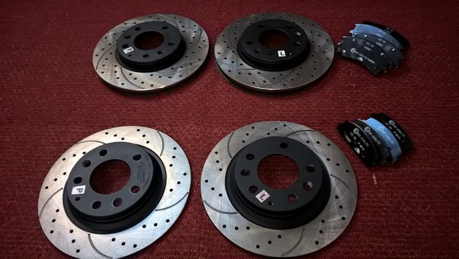

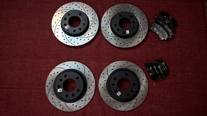

Postprzez pablo33 » 21 lip 2016, 18:24
Witam po długiej przerwie :)
Taki zestaw niedługo zawita na Madzi :P
Jeszcze do tego zestawu regeneracja zacisków, i pomalowanie w kolor proszkowo z palety kolorów Ral, może jakiś pomarańcz <spoko>
Może Wy coś doradzicie z kolorem <co?>

Postprzez rafałmazda » 21 lip 2016, 19:14
zestaw elegancki <spoko> co do koloru to ogólnie rzecz biorąc jestem przeciwnikiem czerwonego (kojarzy się z golfami i szpachlibrami poddanymi "tjuningowi"), ale chyba do tego koloru najbardziej pasuje, tak jak to widać było u kolegi kciuku88
pomarańcz chyba za bardzo będzie się gryzł z lakierem, złotego też jakoś tu nie widzę, może czarny, może srebrny? Zawsze mam z tym problem <lol>

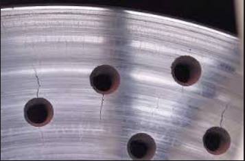

Wygląda dobrze, tylko opinie trochę słabe są o takich tarczach. Takie zdjęcia trochę mnie zniechęcają :|
Od: 21 paź 2009, 20:04
Postprzez xRafalx » 21 lip 2016, 21:48
Opinii, jest wiele i to różnych. Mogę Ci pokazać jak wyglądają takie tarcze w 6 GH, nie ma żadnych śladów jak na zdjęciu poniżej po 30 tysiącach.
