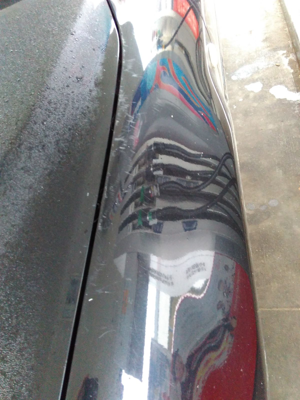

Niestety dwa dni po odbiorze auta od fachowca od konserwacji zauważyłem bardzo niefajne zadrapania na przednim lewym nadkolu
Domyślam się, że zadziało się to właśnie podczas konserwacji, ponieważ te zadrapania nie weszły na maskę, a spec podczas spawania odłączał akumulator i pewnie to wtedy się zadziało, no ale odebrałem auto bez uwag (ciemno było) i nikogo za rękę nie złapałem więc nie mam twardych na to dowodów.
Ale nie w tym rzecz, chciałbym się Was zapytać co na to zaradzić? Polerka wystarczy?

Chodzi ci o te zarysowania???? Polerka dobra powinna zalatwic sprawe

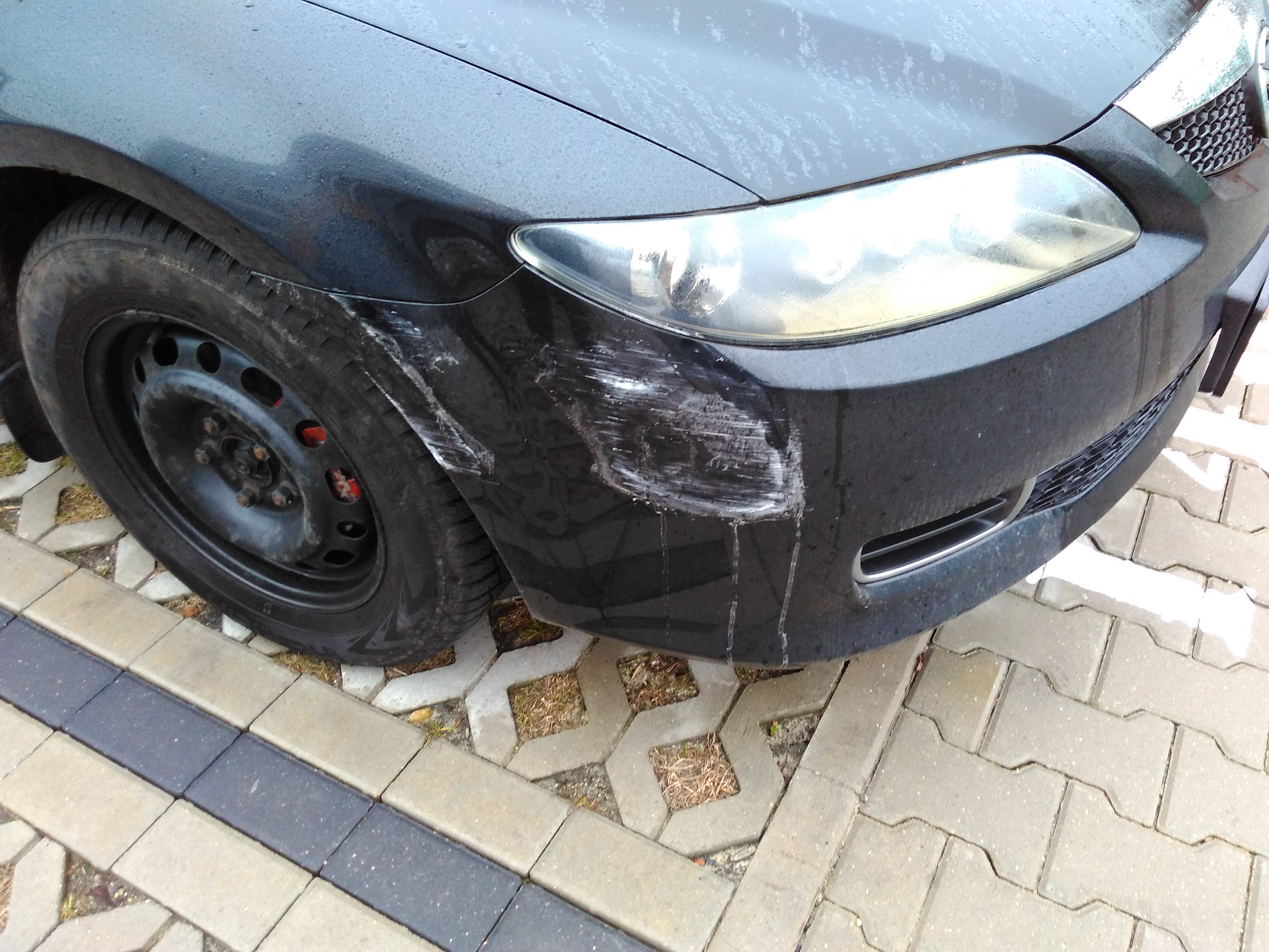

Krew mnie koledzy zalewa... Auto użytkowane przez 9 lat w DE, dosłownie jedna ryska na lakierze i malutkie wgniecenie. Przyjeżdża do PL i w ciągu pół roku druga szkoda nazwijmy ją parkingowa
Na zdjęciu tego nie widać, ale jest to sporo wgniecione więc ktoś musiał konkretnie przy***ać...
Ja widzę wgniotke
I to jeszcze w takim miejscu ehhh
Nie da rady uchronić autka przed takimi zdarzeniami bo ludzie to masakra.
Ładna sztuka ! ;D a co do wgniotki to faktycznie nie ciekawie.... Chyba spokojnie dało by radę wyciągnąć to bez lakierowania całego elemntu + ładne wypełnienie tej rysy + polerka i myślę że będzie super ;D

Jak kolega wspomniał ,,DOBRA,, uważaj na lipne firmy bo Ci lakier zjadą do blachy

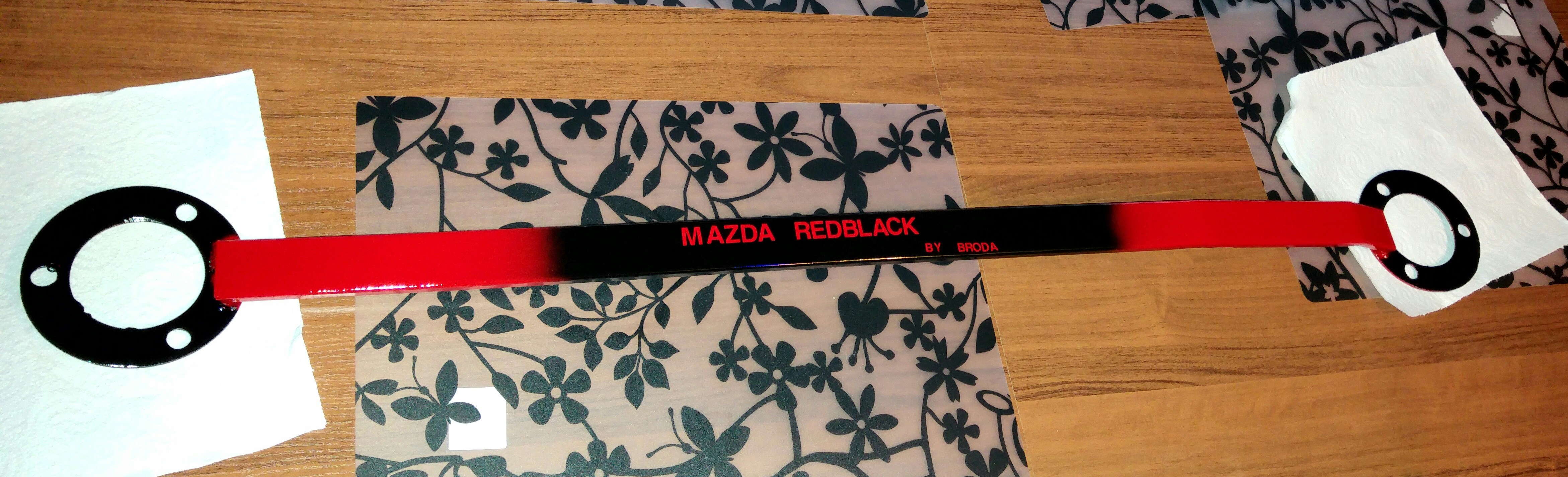

Kupujesz przyklejany alfabet wielkość sa rożne , na biało malujesz zacisk w którym ma byc napis ,po wyschnięciu naklejasz napis mazda ,malujesz na czerwono, odklejała literki , tylko nie wiem czy jest jakiś bezbarwny do tych temp.,ja tak robiłem rozpórkę

Co do pomysłu z naklejanym alfabetem jest to dobry i stary sposób
