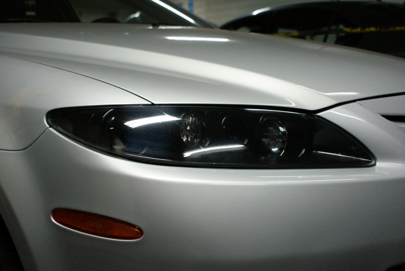

Postprzez Danmazda » 4 lis 2015, 21:34
rafalmazda6 napisał(a):dobrze jest <spoko> ciekawe dlaczego te lampy tak u Ciebie zachodzą <co?> :(
Też nie wiem o co chodzi z nimi :| Na wiosnę zrobię polerkę i zabezpieczę kwarcem, podobno tak się powinno robić po spolerowaniu plastikowych kloszy. Teraz ragun mi polerował :)

Świetnie wygląda z tymi czarnymi lampami <spoko> Mocno agresywnie.
Jakbym na autostradzie coś takiego zobaczył w lusterku to od X-zu uciekłbym na prawy ;)

Świeci bardzo fajnie, ale Danielu ustaw sobie poziom na liniach świecenia lamp :D

Postprzez oldwin » 5 lis 2015, 01:32
oryginalnie lampy na koniec są lakierowane bezbarwnym.. po polerce, poliwęglan (z którego klosz lampy jest zrobiony) dosyć szybko matowieje itd.. oczyść, wypoleruj, i pomaluj bezbarwnym klarem.. możesz nawet klar przyciemnić z deczka, jeśli masz ochotę..
taki link instruktażowy.. https://www.youtube.com/watch?v=03y0GGTdLw4

Postprzez Danmazda » 5 lis 2015, 12:06
oldwin napisał(a):oryginalnie lampy na koniec są lakierowane bezbarwnym
na wiosnę się tym zajmę. Dzięki <spoko>
xRafalx napisał(a):próbuj polerować pastą k2
Tylko najlepiej K2 ultra cut, ona jest bardziej ścierna.
