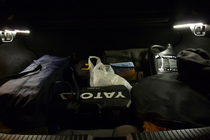

Do bagażnika wpadło oświetlenie z listwy ledowej – znaczna różnica.
Problem tylko trochę z przyklejeniem taśmy. Oryginalny klej szybko puścił, klej na gorąco poddał się przy pierwszych upałach. Najlepiej trzyma taśma Patexa, chociaż na końcu powoli zaczyna odłazić.

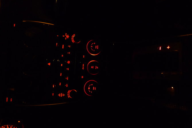

Na konsoli wymieniłem przepalone żarówki.

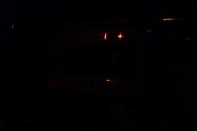

Wymieniona żarówka podświetlenia koło drążka zmiany biegów. Wydawało mi się że wcześniej podświetlały się też literki PRND, ale więcej żarówek tam nie znalazłem <co?>

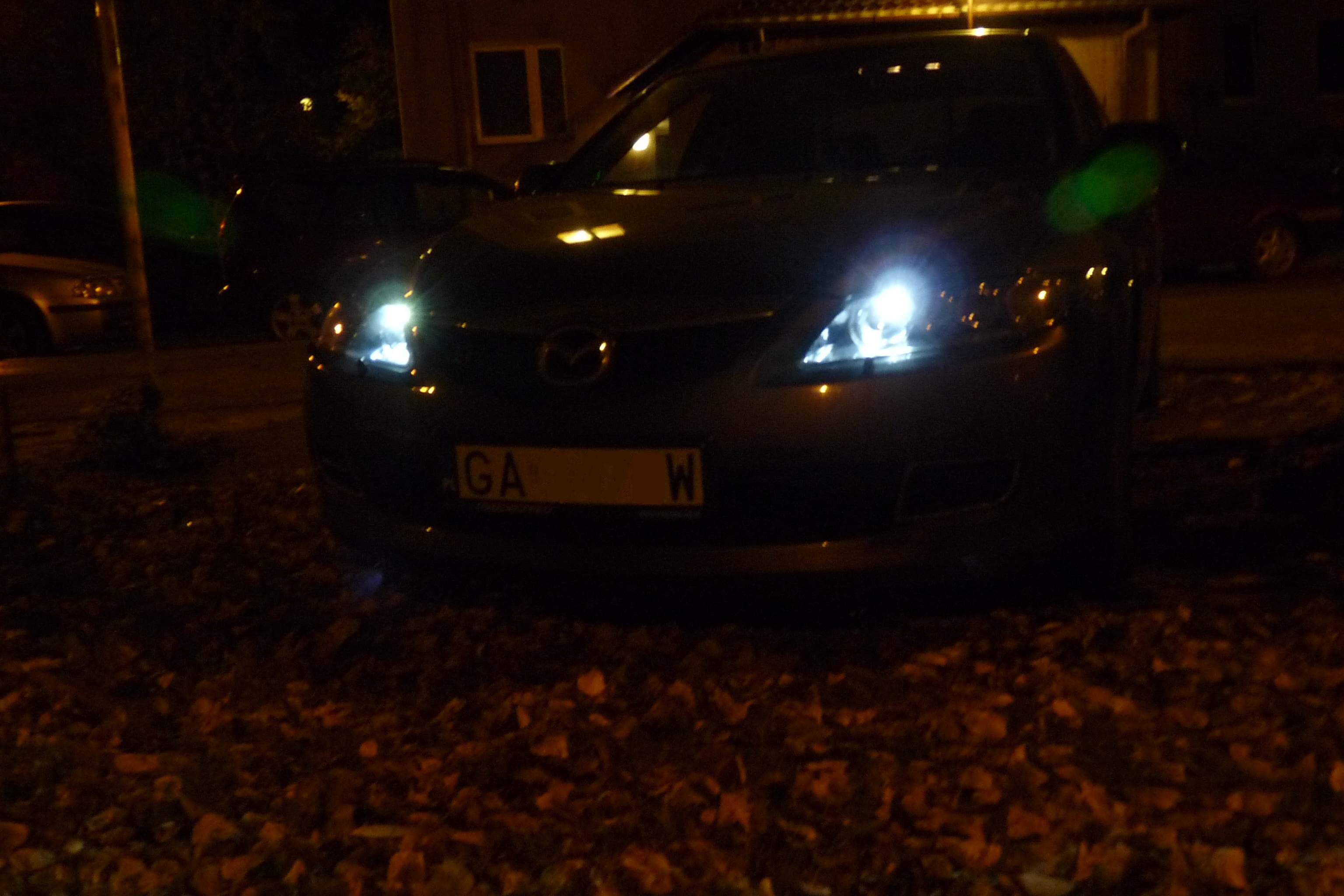

W postojówkach i oświetleniu tablicy wstawione ledy.

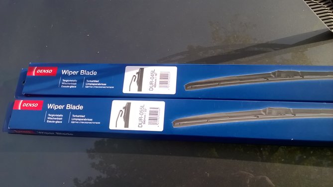

Wpadły nowe wycieraczki, polecane przez wszystkich Denso.
Mam nadzieję że długo potrzymają, bo czyszcząc szybę przy wymianie, zauważyłem że ma dużo dziurek po kamyczkach :|

Następnym razem znowu kupię Valeo, które dzielnie służyły mi ponad rok i nie pokazywały żadnych oznak zużycia. Denso po połowie tego czasu już nie działały jak trzeba...

Widać zależy też od sztuki, u mnie w pierwszym aucie Denso chodziły bardzo długo wyśmienicie i pewnie następnemu właścicielowi też służyły. Bosch raz po 3 msc nadawał się do wyrzucenia, a raz po roku. Moje Denso były Made in Japan. Nie wiem jakiej teraz są produkcji, bo to było 5 lat temu :P

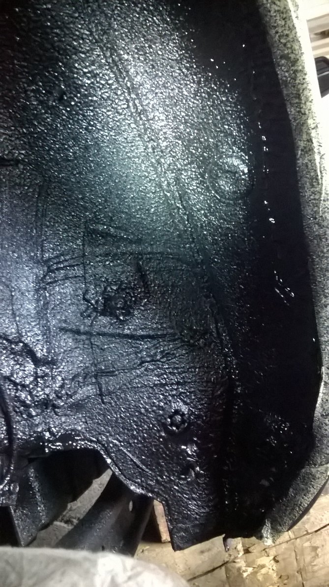

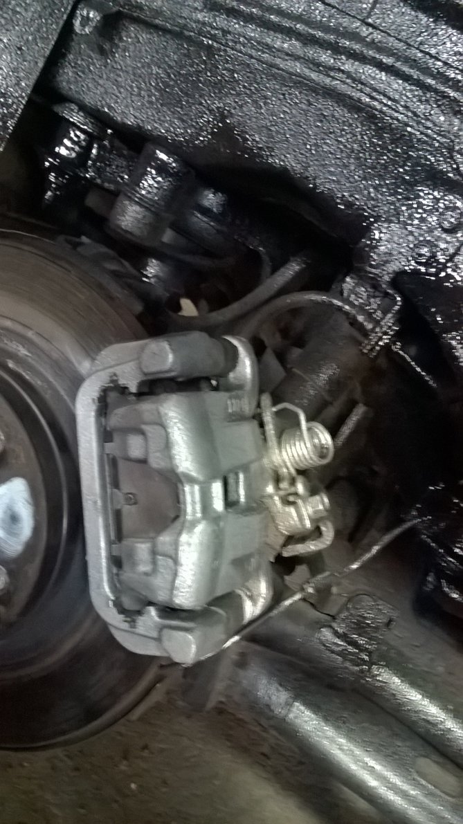

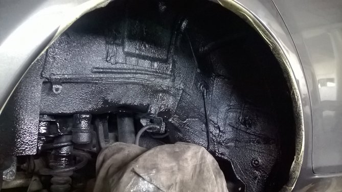

W wolnej chwili zdjąłem tylne nadkola żeby sprawdzić jak blacha wygląda. Ogólnie jest dobrze, jedynie w przedniej dolnej części gdzie zatrzymało się dużo błota, zaczęły robić się pęcherzyki. wyczyściłem to, zapodkładowałem i po puszce baranka z każdej strony wypryskałem.

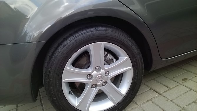

Przy okazji zaciski pomalowane na srebrno.

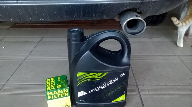

Pod choinkę dostała też nowy olej do silnika.
Na starym zrobione 14kkm, bez żadnej dolewki w między czasie, poziom spadł o jakieś 1/3 zakresu, więc oby tak dalej.

Jednak inwestowałbym w oliwę premium ;) Ja już zmądrzałem hahaha

Ja zalewam Dexelię od 4 lat i nie narzekam.

Ja także leję olej mazdy i jest ok <spoko>
