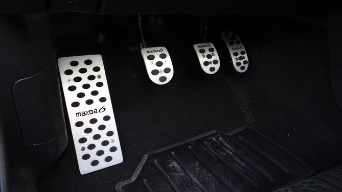

Nakładki zamontowane :D Jak dla mnie wygląda bardzo fajnie i ładnie się komponuje z listwami progowymi. Nie zdążyłem odkurzyć, jutro to zrobię :) Puki co wstawiam taką nie zbyt udaną fotkę.

dużo roboty z tym?
Od: 10 cze 2012, 17:04
Postprzez Danmazda » 24 mar 2015, 18:48
Dwie godziny z przerwami. Nie jest to jakaś trudna operacja :)
Postprzez matthies » 24 mar 2015, 18:51
możesz opisać w krótkich punktach jak to robiłeś?
Postprzez Danmazda » 24 mar 2015, 19:19
Ja to robiłem u znajomego w warsztacie, miałem sporo narzędzi ułatwiającą prace.
W pierwszej kolejności zdjąłem gumy. Przyłożyłem nakładkę aluminiową ale bez tej gumy, ładnie wyrównałem i do utrzymania w tej pozycji użyłem szczypców zaciskowych. Nawierciłem delikatnie miejsca na otwory, zdjąłem nakładkę przewierciłem 3 dziurki wiertłem nr. 4, ten opis dotyczy pedała sprzęgła. Z pedałem hamulca zrobiłem tak samo, tyle że 3 środkowej dziurki nie przewierciłem, wychodzi w miejscu spawu i nie miałem jak jej przewiercić. Złamałem tylko na tym wiertło, obciąłem śrubę i przykleiłem tak że widać jakby była przykręcona, a i tak na 2 bardzo dobrze się trzyma i na pewno nie odpadnie.
Z pedałem gazu jest łatwiej, jest on plastikowy, co mnie trochę zdziwiło. Podstopnice przykręca się bez wiercenia, trzyma się na samych wkrętach.
Przyznam że bardzo mi pomogły szczypce zaciskowe, z początku jedną ręką trzymałem nakładkę a drugą wiertarkę, a że byłem wczorajszy to trochę mi się trzęsła :D taki żarcik :P Nie łatwo było to utrzymać, dopiero znajomi mi przyniósł mi te szczypce i robota poszła aż miło :)
