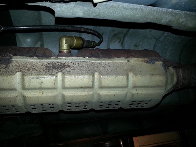

Arkadius 73 napisał(a):jeszcze jedno bo nie znam tego silnika ile masz katów i gdzie masz wpiętą sondę diagnostyczną?
yyy no katalizator jest jeden, pierwsza sonda jest przed katalizatorem, a druga na której jest emulator jest na katalizatorze
mmarcis4 napisał(a):Z mojego doświadczenia a miałem też emulator (prosty) w moim poprzednim aucie marki Nissan.Dodam ze sam dorabiałem to cudo bo mam możliwość i nie jest to wcale takie banalne jak się wydaje bo właśnie ma znaczenie długość emulatora i średnica otworu w nim.Im krótszy tym mniejszy otwór im dłuższy tym otwór większy.
Co byś mi radził w takim razie zrobić? Wymienić na prosty z większym/mniejszym otworem albo jeszcze jakieś inne rozwiązanie? Dodam, że kątowy miał większy otwór.

Arkadius 73 napisał(a):Po co montowałeś emulator O2 ?
Wywaliłeś precat i kata?
KONDI_X napisał(a):Niestety to był jedyny niezauważony przy zakupie minus tego auta. Check zaświecił się dopiero po 150km, podłączyłem się do komputera i wyszło, że to wina katalizatora. Wjechałem na kanał no i okazało się, że katalizatora nie ma... Została pusta obudowa, która została z powrotem wspawana.
Posiedziałem trochę na forum i najtańszym i najprostszym sposobem było zamontowanie emulatora. Przejechałem 1000km i nic się nie działo, aż ponownie check się zapalił, tym razem wyświetliło błędy sondy, a konkretnie nagrzewnica i później że całkiem sonda padła (P0140 i P0037). Jakieś 3 tyg. temu wymieniłem sondę, wykasowałem błąd po czym przejechałem 40km i te same błedy ponownie wyskoczyły. <ściana> Wychodzi na to, że sonda nie jest niczemu winna i problem leży gdzieś indziej, ale nie mam pomysłu jak z tym sobie poradzić. Nic się przez to nie dzieje, ale żółta kontrolka jak świeciła tak świeci. <pomocy>
Po prostu katalizatora nie ma i w środku ta rurka jest pusta, a zdjęcie które wrzuciłem może być mylne dlatego, że została tylko jego metalowa osłona.
Ja niczego nie kombinowałem, ot taki psikus po zakupie auta i próbuje jakoś to rozwiązać.
Odpowiadając na Twoje pytanie czy w świetle prawa można jeździć bez kata?
Dokładnie Ci nie odpowiem, ale jest to kwestia sporna bo chodzi głównie o emisje spalin, ale jeszcze w życiu nie słyszałem żeby policja zabrała komuś z tego powodu dowód bo tego się po prostu nie sprawdza. Ewentualnie 'ktoś' się może na przeglądzie przyczepić, ale wielu znajomych też jeździ bez niego i nie słyszałem żeby mieli problem z podbiciem pieczątki <oczy> . Myślę, że można jeździć, a środowisko to indywidualna sprawa.

KONDI_X napisał(a):Co byś mi radził w takim razie zrobić?
Cieżko coś poradzić żeby odrazu zadziałało.Skoro ten nie spisuje się idealnie i i tak raczej będziesz musiał kupić inny to ja tego bym wykręcił i rozwiercił ten otwór na większy np: o 0.5mm może się uda.Ale tak jak mówię to tylko metoda prób i błędów bo każde auto jest inne i ona już może być za duża i też może on źle działać ale już jej nie zmniejszysz a powiększyć możesz.

Ale masz rację bo wywalając kata powinno się teoretycznie uzyskać kilka kuców więcej, jest sporo potwierdzonych wątków na ten temat. Jednak w samochodach (tak jak w 'szóstkach') w których są dwie sondy lambda po takiej operacji właśnie pojawiają się takie problemy. Zrobiono to po najniższej linii oporu i nawet komuś się nie chciało wspawać zwykłej rurki zamiast tego pustego badziewia. Chyba, że to celowy zabieg aby przyszły nabywca (czytaj ja) zaglądając pod spód niczego się nie czepiał, a sprzedawca był kilka stówek do przodu sprzedając platynę i inne pierwiastki, które są w katalizatorze.
mmarcis4 napisał(a):Cieżko coś poradzić żeby odrazu zadziałało.Skoro ten nie spisuje się idealnie i i tak raczej będziesz musiał kupić inny to ja tego bym wykręcił i rozwiercił ten otwór na większy np: o 0.5mm może się uda.Ale tak jak mówię to tylko metoda prób i błędów bo każde auto jest inne i ona już może być za duża i też może on źle działać ale już jej nie zmniejszysz a powiększyć możesz.
W takim razie spróbuje z tym prostym emulatorem, majątku to nie kosztuje, a być może się uda. Dzięki :)
Arkadius 73 napisał(a):u mnie siedzą dwa emulatory
Jak to? W którym miejscu jest pierwszy, a gdzie drugi?

Postprzez Arkadius 73 » 4 sty 2014, 16:54
Ja mam V6 więc
Na fotce widzisz pierwszy emulator od góry z sondą , drugiego nie widać
Ps , u mnie też są puste puszki po pre-catach które własnoręcznie były prute

KONDI_X napisał(a):W takim razie spróbuje z tym prostym emulatorem, majątku to nie kosztuje, a być może się uda.
Ok ale przed kupnem nowego spróbuj tego rozwiercić na początek o 0.5mm jak masz chęci oczywiście to Cię nic nie będzie kosztować

Postprzez KONDI_X » 4 sty 2014, 17:14
Faktycznie teraz zauważyłem :).
Tak jak kolega wcześniej wspominał, każde auto może inaczej reagować także spróbuje z tym prostym i oby zadziałało.

A powiedz mi jak to jest ze wspawaniem zwykłej rurki zamiast tej puszki? Na chłopski rozum gdybym wstawił tam zwykłą rurkę to musiał bym w niej wywiercić odpowiednią dziurę żeby wkręcić sondę/emulator?
