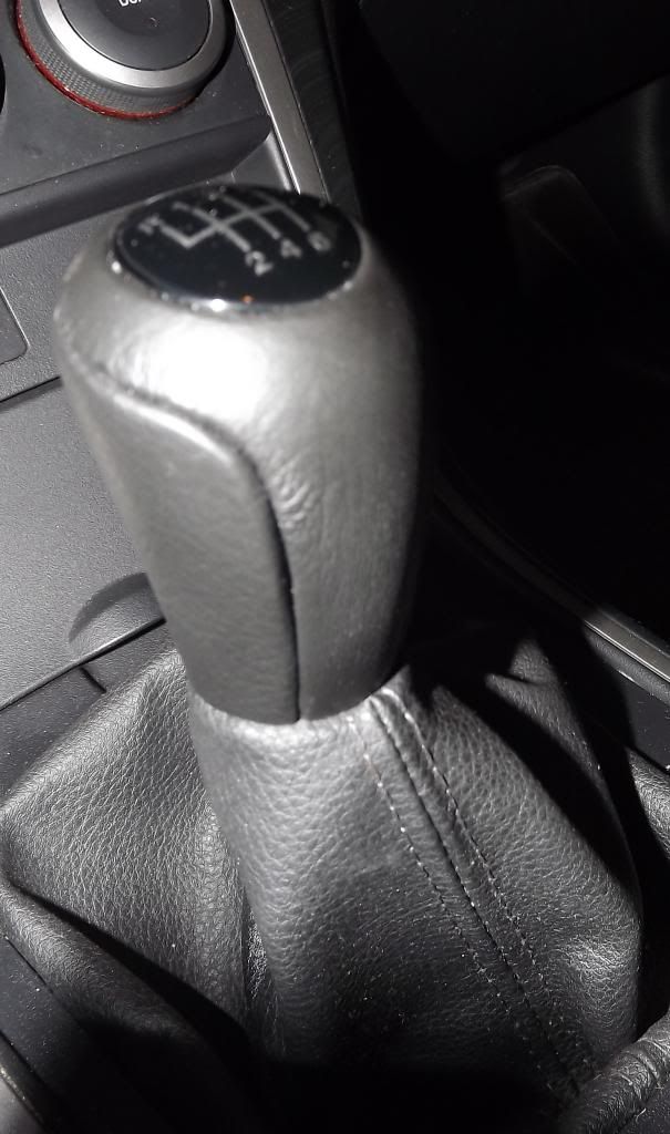

Postprzez piolsm » 22 gru 2013, 00:23
Trochę wolnego czasu znalazłem,
zregenerowałem gałkę zmiany biegów wymieniając skórę.
Fabrycznie nie ma na niej żadnych szwów
dlatego naprawdę wymiana jest prosta wystarczy nabyć nową skórę
zdjęcia robione w ciemności
Poza tym mikrofon do telefonu ten ze stacji nie spisywał sie bdb mimo to działał lepiej niż ten od radia fabrycznego moim zdaniem jednym powodem była odległość.
Fabryczny jest na środku deski zaraz koło szyby za komputerem.
Mikrofon stacji wbudowano w panelu zewnętrzny ale po stronie pasażera ( stacja z Chin może dlatego)
wieć zainstalowałem dodatkowy mikrofon zewnętrzny i schowałem koło lewej lampki podświetlania
i tu mała niespodzianka bo po stronie kierowcy brakowało dziurek o dziwo po stronie pasażera dziurki były. Wiertełko 1mm i naprawiłem błąd konstrukcyjny :). Zastosowałem mikrofon Panasonica WM61A zamiast nokii. Teraz w końcu można mówić normalnie nie podnosząc głosu nawet przy dużych prędkościach,
tutaj jest schowany
I jeszcze jedna zmiana ale to już kwestia gustu oczywiście na lato
