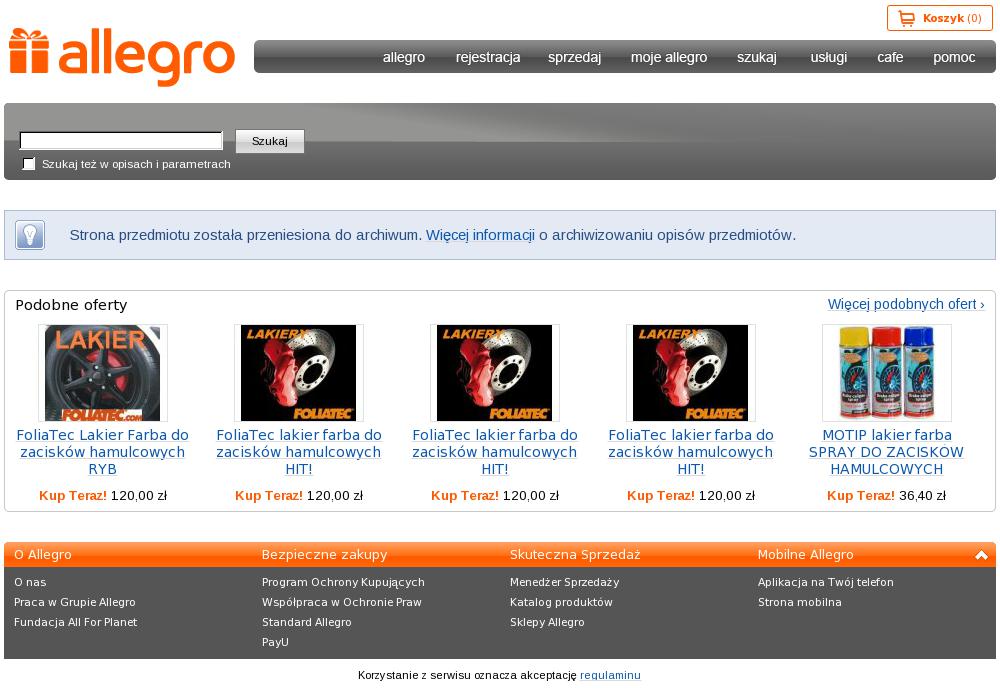

Zrobiłem to zestawem do malowania zacisków FOLIATEC od użytkownika który sprzedaje również na tej aukcji (tu jest kolor czerwony ale po kontakcie mailowym udało się załatwić dla mnie również niebieski): http://allegro.pl/lakier-farba-do-zacis ... 12376.html
Dostępne kolory znajdź sobie u innych sprzedawców.
