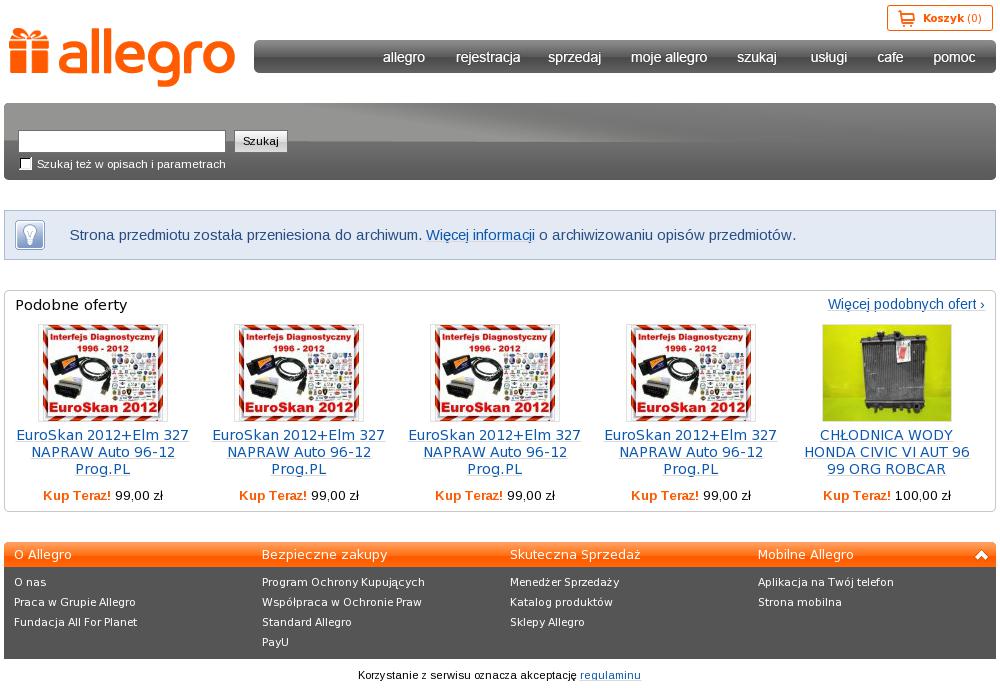

To może być właśnie skutek zalania słabej jakości paliwa. Słyszałem już o kilku takich przypadkach. Te silniki są dość wrażliwe pod tym względem. Odłączenie akumulatora raczej nic nie pomoże. Możesz kupić coś takiego i kombinować sam:
http://allegro.pl/euroskan-2012-elm-327 ... 82358.html
Lub zgłosić się do ASO, gdzie podłączą Cię pod komputer.
powodzenia
