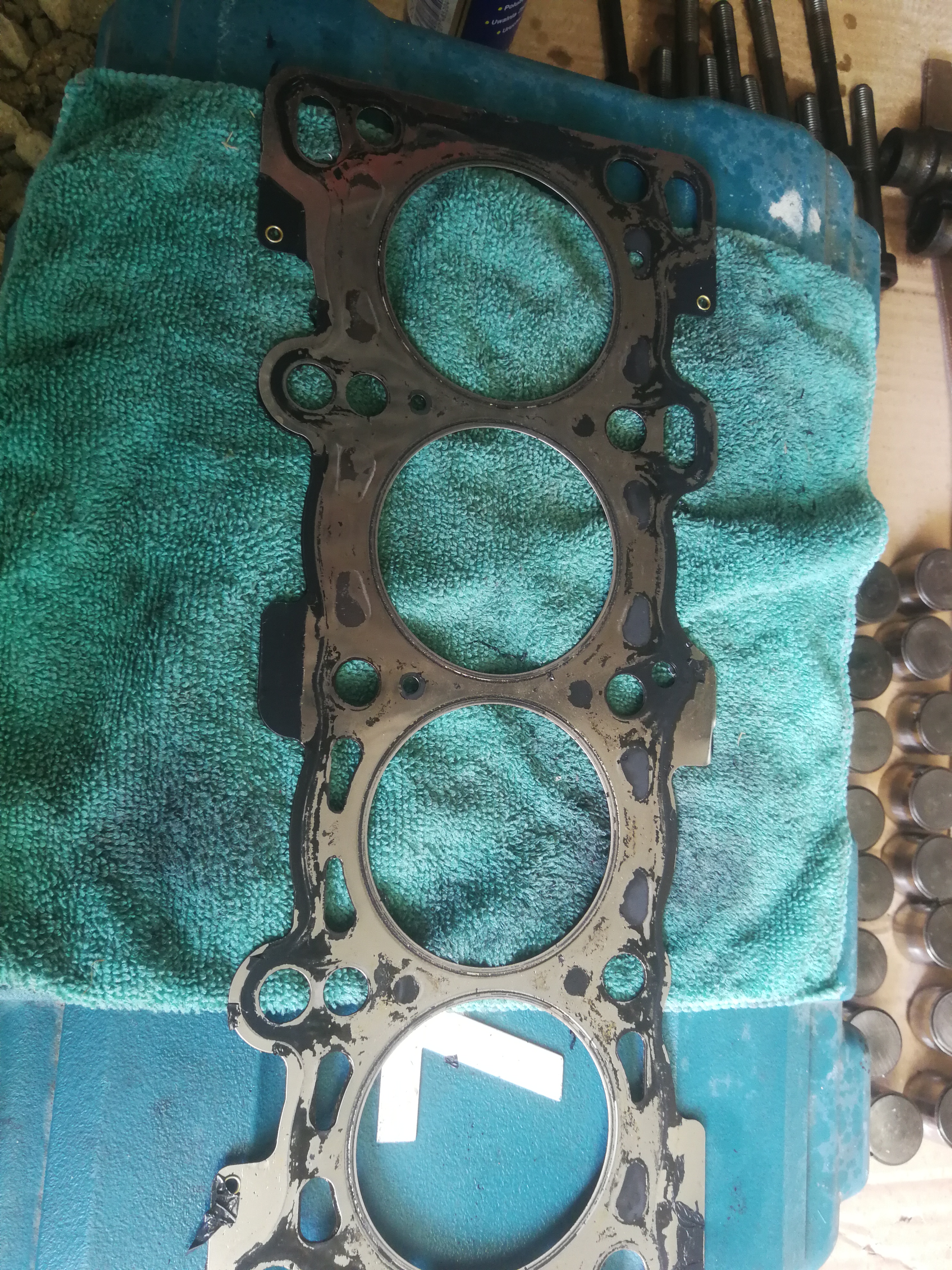

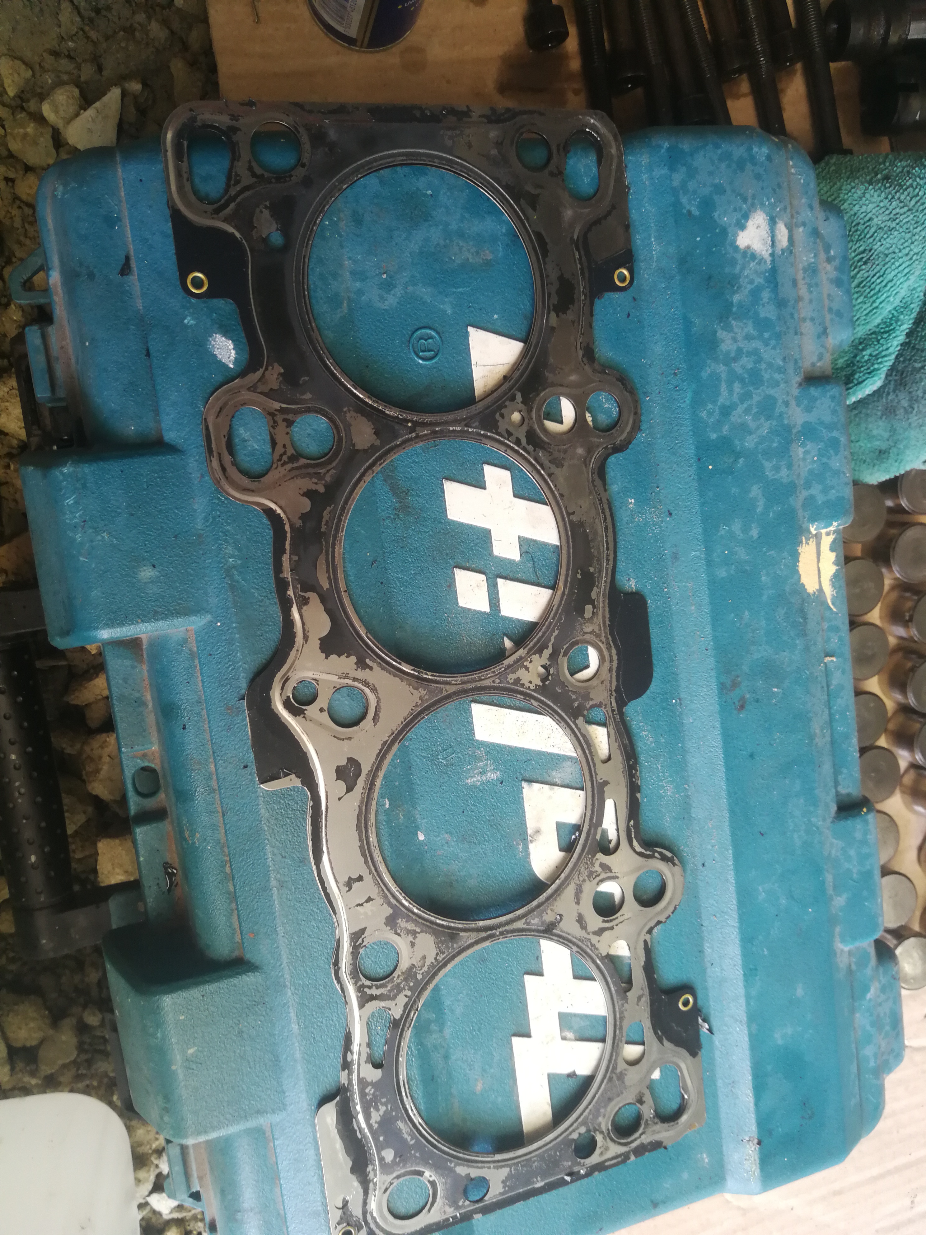

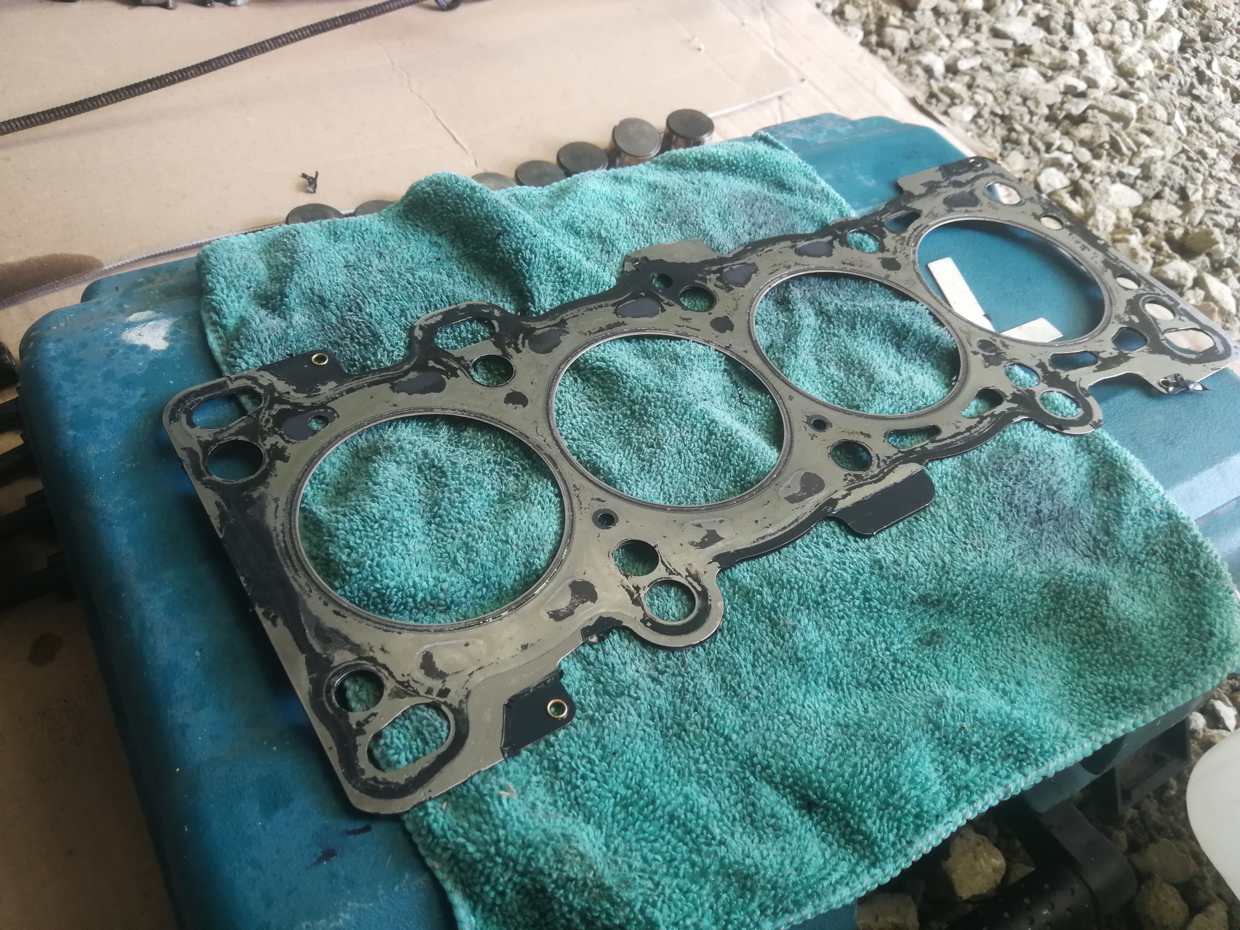

Postprzez rafał88 » 4 sie 2019, 12:05
Nie polecam baaaarrrrrddddzzzooo Elring!!!
2x to samo , wczesniej nie zwrocilwm uwagi ale teraz bylo bardzo podejrzane i szybko proces mieszania płynów nastpil.

Postprzez rafał88 » 6 sie 2019, 18:44
Wiem ,ze Corteco ma noki w opakowaniach. Tak jak z elringa mialem uszczelniacze na wałki japonskie. Teraz nie wiem co tam daja , ale z tego co widze robią byle co i byle jak.|
Reinza mialem u siebie wczesniej i wszystko banglało , bylem zmuszony zmienic głowice , no moze nie zmienic ale zrobic gniazda i potym wjechał elring i takie cyrki . Montowałem reinz w m6 w l8 i tez smiga bez problemowo a mialem wybrac wtedy elring i dobrze ,ze nie wybrałęm
