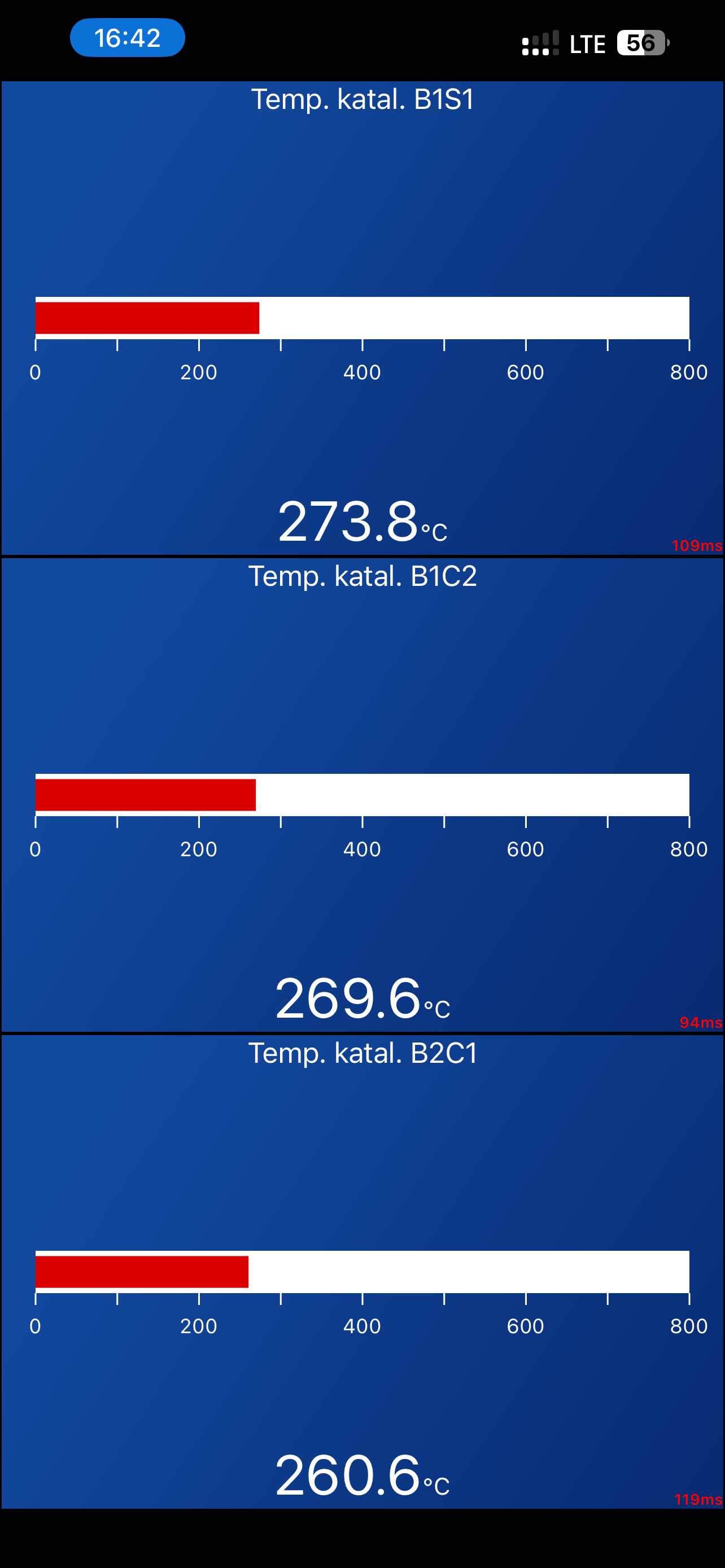

Chciałbym mieć wgląd w to, kiedy wypalany jest u mnie DPF w CX-7. Która aplikacja podłączona przez BT do interfejsu Vgate iCar PRO mi to umożliwi? Mam Car Scanner ale nie widzę zmierzonej ilosci sadzy w DPF :/ Są tylko temperatury katalizatora w 3 wersjach. Używam iOS i forscan lite ma same negatywne oceny, a są też opinie, że są problemy z łączeniem, więc nie testowałem płatnej wersji. Bezpłatna faktycznie nie łączy się.

Dobra. Poradziłem sobie i na Car Scannerze ustawiłem na „desce rozdzielczej” 3 opcje: 3 temperatury z czujnika temperatury katalizatora. Pięknie na nich widać, że DPF się wypala bo temperatura skacze na 10 minut do 600 stopni. Zostawiam temat dla innych.
