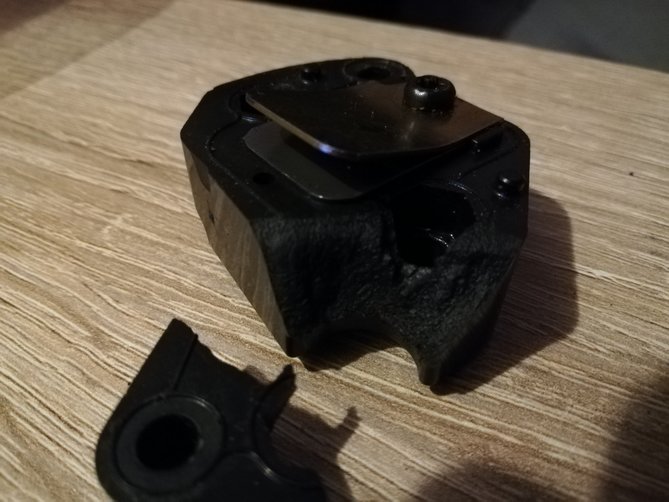

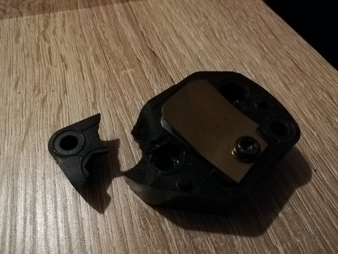

Mam pytanie do osób które ogarniają bardziej niż ja kwestię klejenia i dostępnych klejów. Mam element z plastiku a konkretnie to łącznik z zaworem listwowym łączący miskę silnika z gaźnikiem. Niestety uległ on złamaniu w punkcie gdzie jest otwór do przykręcenia do miski. Proste pytanie czym to skleić, jakim rodzajem kleju i czy wytrzyma to drgania które generuje silnik.

Myślę że nie bardzo bo to zbyt małe jest raczej w grę wchodzi tylko klej.
Grzyby napisał(a):Jak kojarzę, to jest rodzaj tworzywa którego nic nie łapie. Ale obym sie mylił...
No też myślę że to nie jest ,,zwykły plastik" musi być on odporny na temp i paliwa.

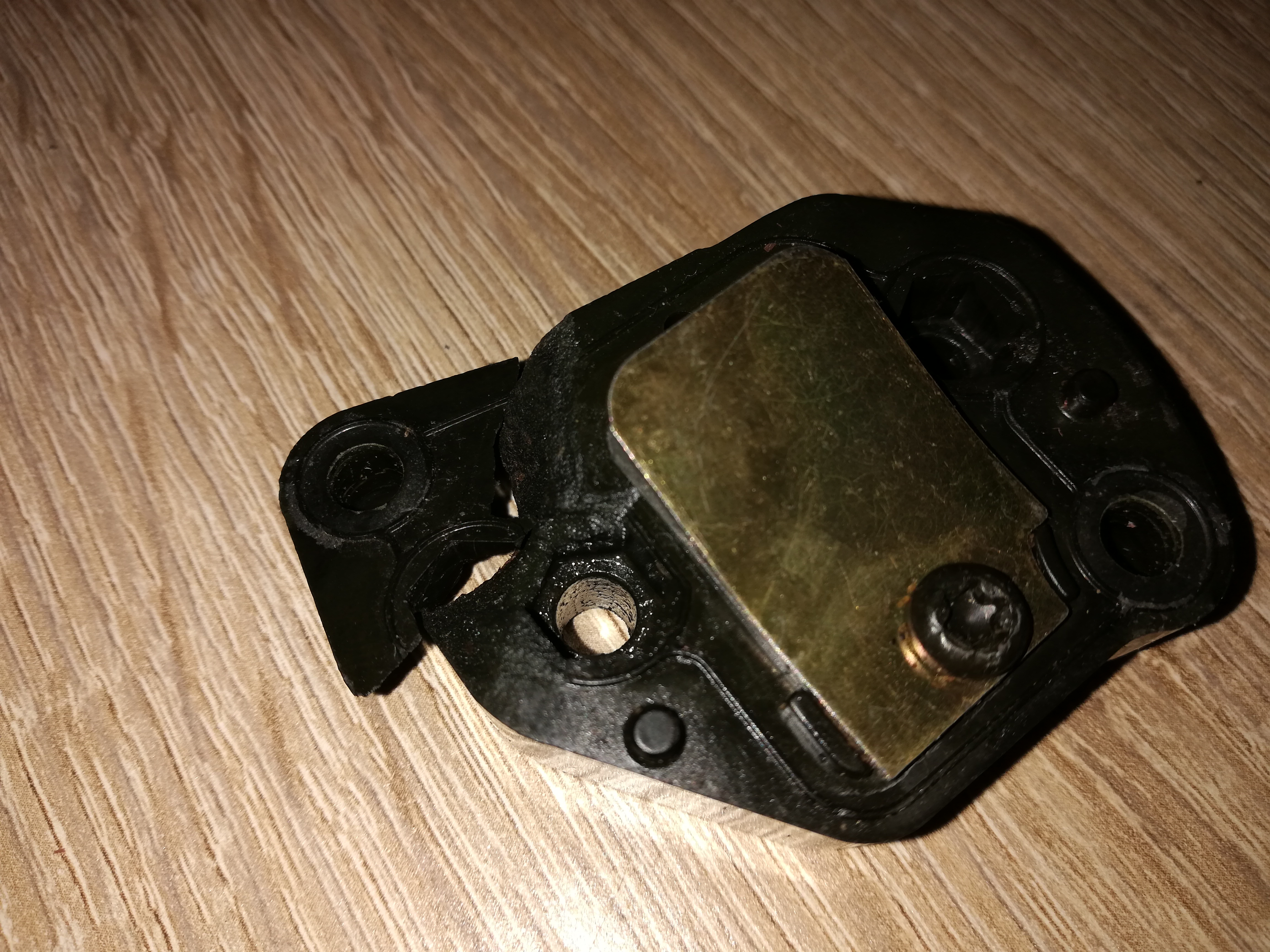

Postprzez Neonixos666 » 11 sty 2021, 01:13
oryginalnie to między ta podstawą a miską jest uszczelka papierowa ale ja dam Dirko, specjalny sylikon wysokotemperaturowy który używam do składania silników bo wiem że idealnie się tego skleić nie da a on wypełni ewentualne luki.
Niestety na tym materiale nie ma żadnych oznaczeń co to jest, wiem tylko że jest bardzo twardy a w środku dość mocno chropowaty, wygląda jak węgiel. Jutro poradzę się znajomego mechanika on naprawia auta a tam często się coś klei może mają na to patent albo chociaż ustalę jaki to materiał.
