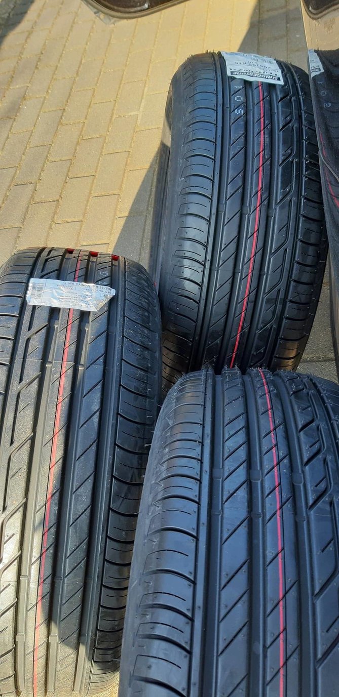

Cześć,
właśnie odebrałem nowiutkie opony zakupione na znanym serwisie z oponami i felgami.
Opony są asymetryczne i mają wyraźne oznaczenie "outside". Problem w tym, że dostałem 4 identyczne opony, a to powoduje, że będą miały one odwrócone w stosunku do siebie bieżniki
w lewej i z prawej strony samochodu. Czy nie powinienem dostać dwóch opon na stronę lewą i dwóch opon na stronę prawą?
Dodatkowo wrzucam zdjęcie obrazujące problem.
Opony asymetryczne.

Opony asymetryczne posiadają na bokach oznaczenia „inside” i „outside”, które określają kierunki montażu. Wszystkie opony muszą być założone w taki sposób, aby napis „outside” umieszczony był na zewnątrz pojazdu. W przeciwnym razie bieżnik nie będzie w stanie skutecznie pracować. Mitem jest, że opony o rzeźbie asymetrycznej dzielą się na „lewe” i „prawe” – każdą z nich można montować po dowolnej stronie pojazdu, pamiętając jedynie o prawidłowym kierunku ustawienia zewnętrznej oraz wewnętrznej ścianki.

Postprzez Swiezu » 21 mar 2019, 20:13
Dzięki ... <spoko>
Popytałem też na innym forum gdzie również wysłano mi artykuł rozwiewający wątpliwości.
Dodać mogę, że tamten artykuł nie wyklucza opon "lewych i prawych" – czyli de facto asymetrycznych-kierunkowych. Zaznaczone jest jednak, że są to opony "o najwyższych osiągach i do sportów samochodowych" <– to tak dla potomności jak ktoś trafi na ten temat z tym samym problemem.
