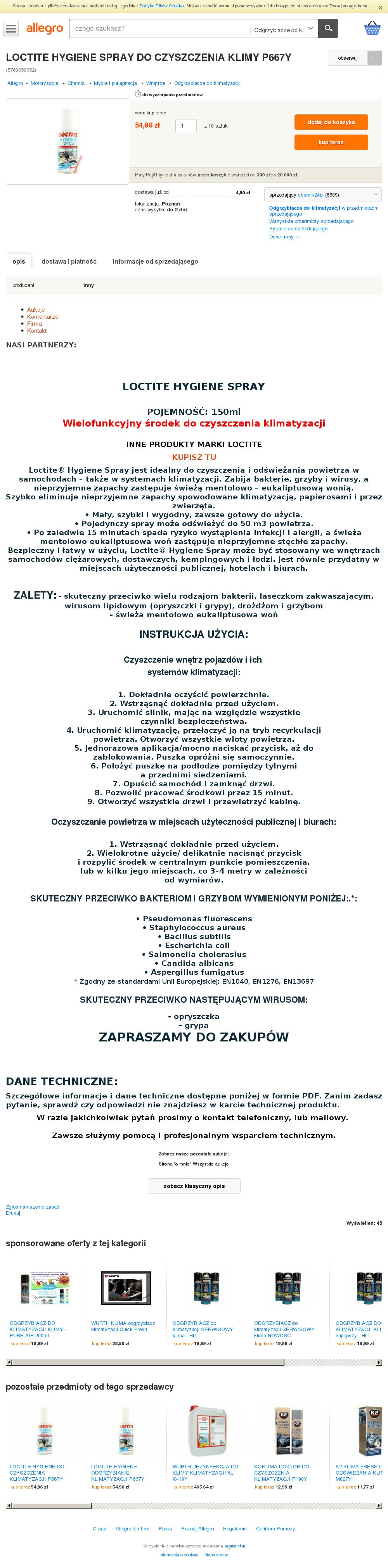

Jest jeszcze ten również polecany
http://www.allegro.pl/ShowItem2.php?item=5763659652
Wszystkie plaki i inne ponoć nie mają sensu.Raz kupiłem jakaś piankę i poleciałem po kanałach <glupek2> więcej szkody jak pożytku.
