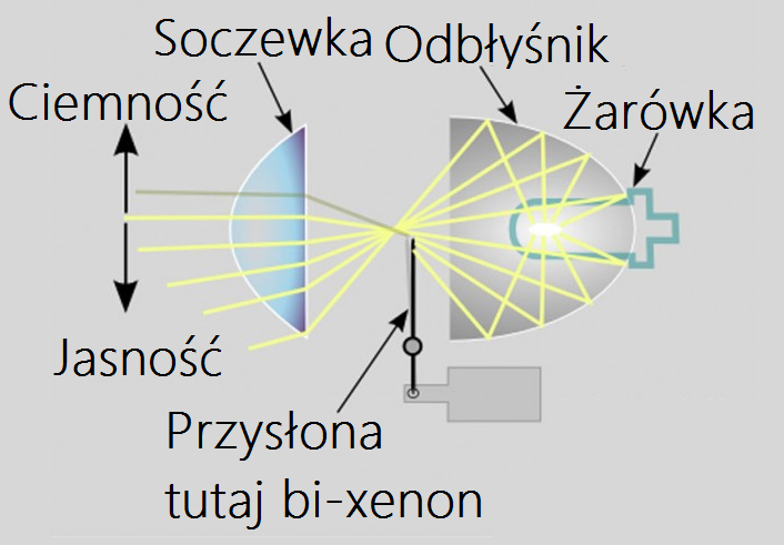

Na wstępie należy zaznaczyć, że sama budowa reflektora projekcyjnego (czyli z soczewką) w pewien sposób ogranicza dobre oświetlenie jezdni. Mówi się tutaj o stracie rzędu 30%.
Budowa reflektora projekcyjnego:
Gdyby nie było przysłony, oślepialibyśmy kierowców z przeciwka. W reflektorach bi-xnonowych ta przysłona jest ruchoma i po jej schowaniu mamy światła długie,
