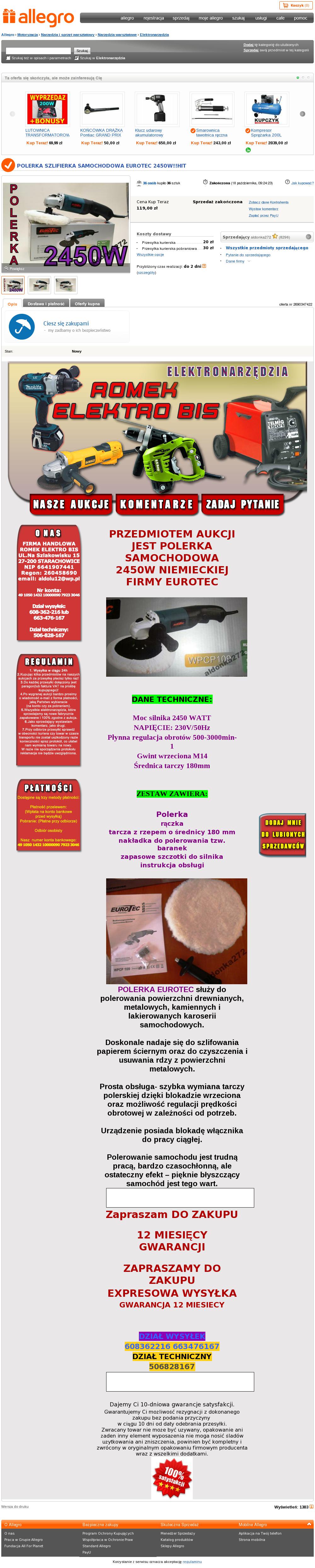

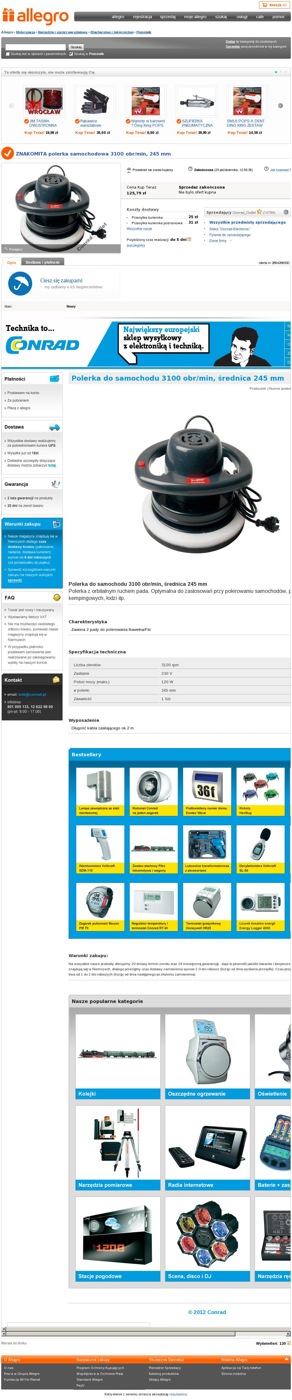

Postprzez Grzegorz K » 17 paź 2012, 18:57
Od: 14 kwi 2009, 19:38
Posty: 1002 (0/2)
Skąd: Piława Górna
Auto: Mazda 3 BK 2005 HB Y6
Postprzez Guinness » 17 paź 2012, 20:36
Pierwszą omijaj z daleka – ruchy oscylacyjne ( orbitowe ) nie nadają się do polerowania .
Drugą można rozważyc do zakupu , lecz za tą kasę na trwałośc nie liczył bym .
Od: 1 sie 2011, 20:31
Posty: 662 (0/4)
Skąd: Skarżysko Kamienna
Auto: Była Mazda MPV
Jest Opel Astra H
Postprzez Grzegorz K » 17 paź 2012, 22:43
Nie wyraziłem się chyba dość jasno: polerka ma mi służyć do rozprowadzania, polerowania wosku ... i tyle. Zdawało mi się, że te ruchy oscylacyjne się do tego nadadzą. Odnośnie ceny chodziło mi raczej o polecenie rodzaju polerki, a nie konkretnie tych modeli.

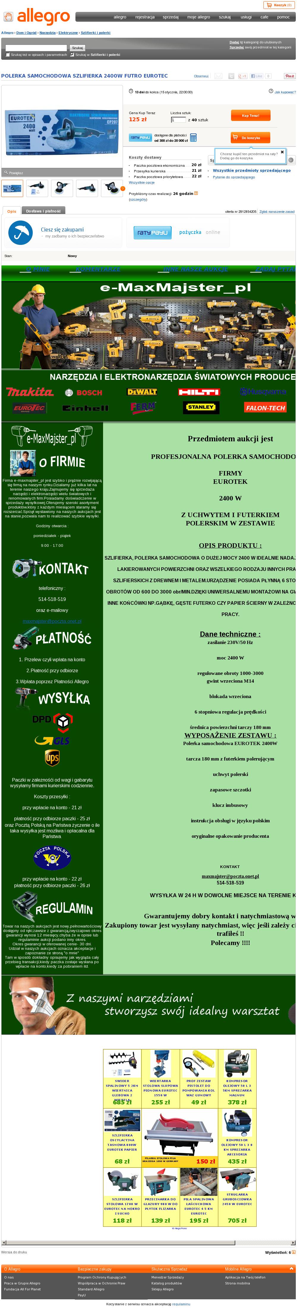

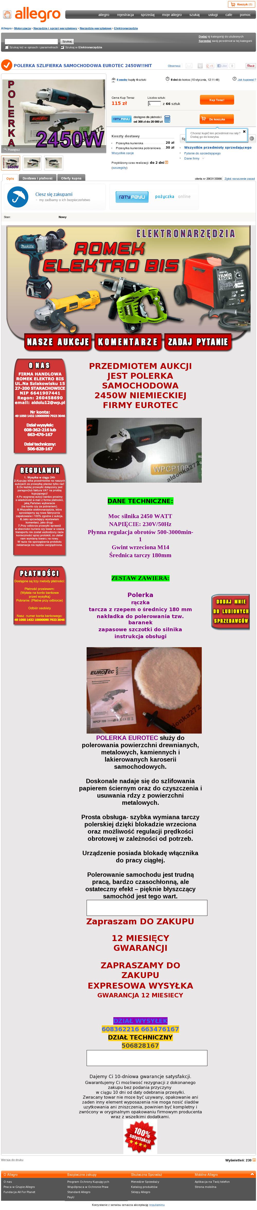

A ja właśnie chciałem skupić się na jednym z w/w modeli pokazanych przez Grzegorz K. Czym się różnią między sobą:
http://allegro.pl/polerka-szlifierka-sa ... 33066.html
od tej:
http://allegro.pl/polerka-samochodowa-s ... 54205.html ?
Bo niby firma ta sama (choć jedna z literą "C", a druga z literą "K" na końcu, więc coś śmierdzi podróbką), tylko model troszkę inny i sam już nie wiem, co o tym myśleć. Zbieram się już rok czasu do kupna tej polerki <nie powiem> . I nie chcę kupować nic droższego, bo ten sprzęt ma służyć do wykonania korekty lakieru raz na 2 – 3 lata i do nakładania cleanera pod wosk raz na ~3 miesiące, a do polerki trzeba jeszcze dokupić gąbki oraz pastę zgrubną i wykończeniową.
