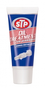

mam przypadłość jak 75% użytkowników 626 GF – ciężkawo wchodzą biegi jak samochodzik jest rozgrzany. Jak będę wymieniał hamulce to wymienię płyn hamulcowy, może to coś pomoże, ale teraz mam pytanko czy ktoś używał dodatek do skrzyni biegów marki STP? Daje to jakieś efekty ?

Daje, uszczupla portfel i masz komfort w kieszeni :D

było klepane.. za to odpowiadają tulejki drążka.. i regulacja skoku pedału też niektórym pomagała.. mi trochę biegi ciężko wchodziły jak się rozgrzał ale tragedii nie ma.. jednak popryskałem smarem bez wyciągania tulejek itd i jest lepiej. W ASO 1 tulejka 20 zł.. więc nie majątek a spokój jest. ;)
