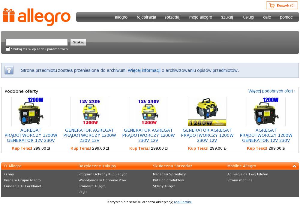

Ale zamiast tego może lepszy byłby taki przykładowo zakup:
http://allegro.pl/agregat-pradotworczy- ... 78234.html
